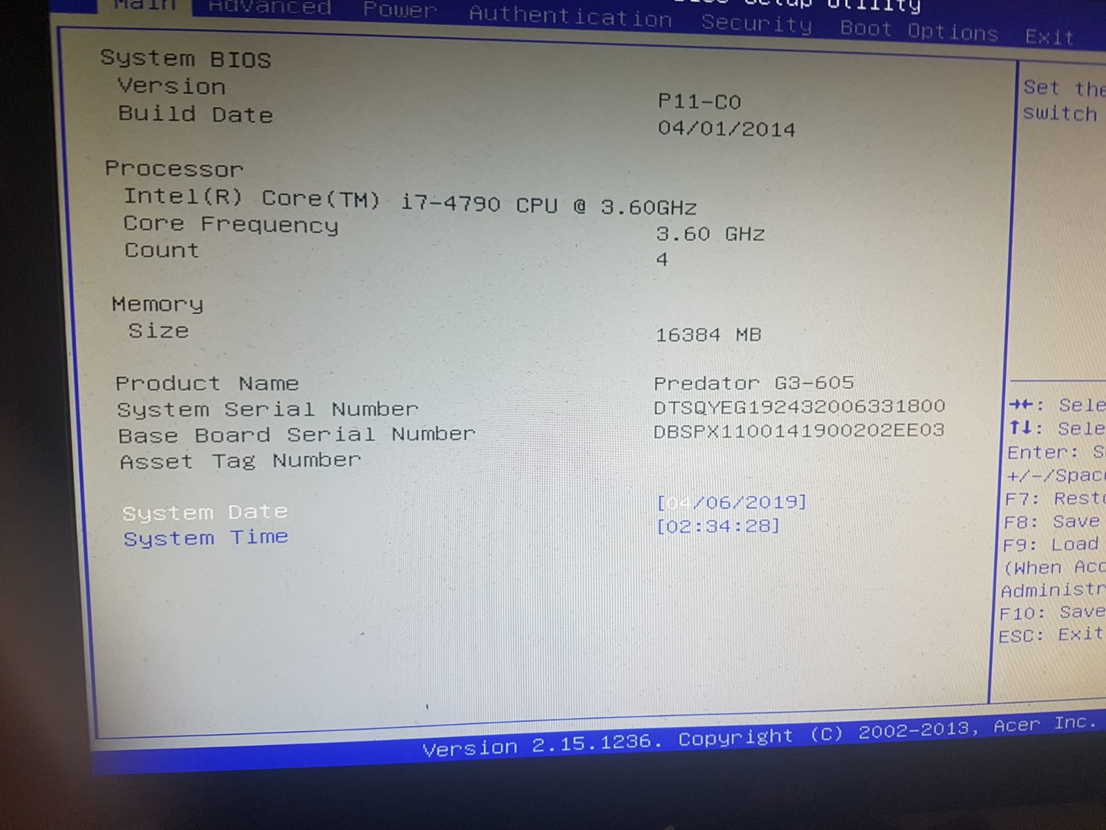

Laut bios Asus Predator 605 mit einen i7 und einer Radeon Grafikkarte .. Habe zum glück vom bios nen foto gemacht vorhin .....
770646
Und jetzt noch ein Bild vom Motherboard wo man die Anschlüsse sieht ...
Also auf den Bildern, die ich zum G3-605-Motherboard bei Google gefunden habe, sind SATA-Anschlüsse zu sehen ?
