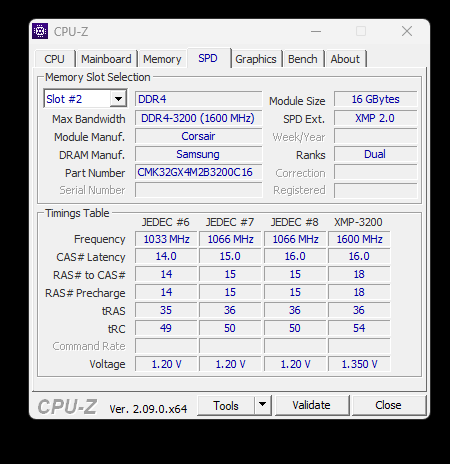

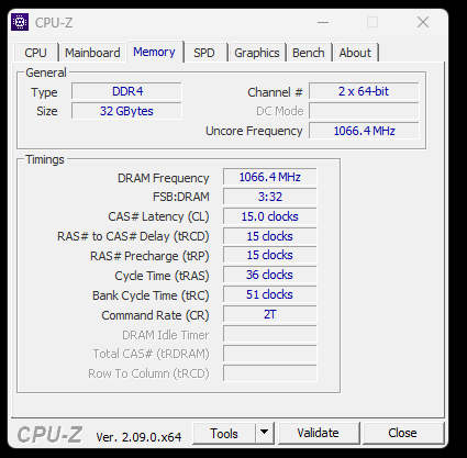

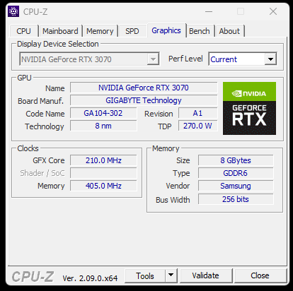

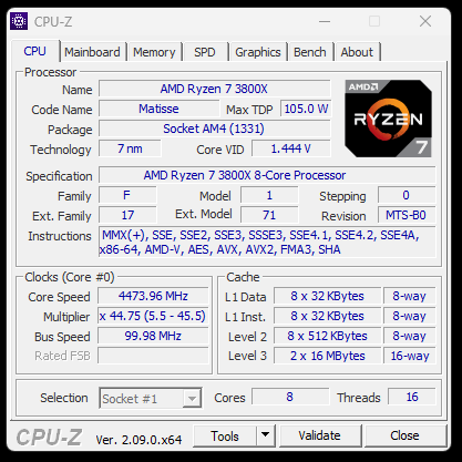

Ich lege ein paar Screenshots aus CPU-Z dazu.

XMP inaktiv beim RAM
Bei der 3070 könnte der VRAM überlaufen
Grafikqualität runterschrauben wenn der 3070 die Luft ausgeht
Läuft die CPU mit volem Takt oder wirds zu warm und die muß drosseln?
Dein RAM läuft nur mit 2133 MHz. Mal XMP im BIOS aktivieren.

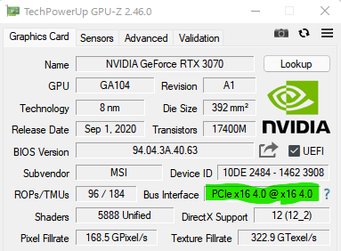

Steckt die GPU im richtigen Slot?
GPU-Z:
Reaktionen: II n II d II
Auf jeden Fall erstmal das XMP Profil im BIOS aktivieren. 2133MHz mögen die Zen2 gar nicht.
XMP habe ich im Bios aktiviert.

CPU und GPU laufen weder ansatzweise auf voller Last noch wird es besonders warm. Deswegen wunder ich mich auch so, dass scheinbar Kapazitäten da sind, aber die FPS nicht hoch gehen.
GPU-Z:
Ja, die Karte steckt im Slot, wie oben dargestellt.

Sorry für die vielen Nachfragen und danke für Eure Hilfe. Nach dem Aktivieren von XMP sind es jetzt schonmal 20-25 FPS. Insofern schonmal top.

VRAM ist der Grafikspeicher der 3070 und der ist mit 8GB recht klein. Wenn da alle optionen auf Ultra stehn könnte der zu klein sein, Auslagern in den normalen Systemspeicher kostet massiv Leistung

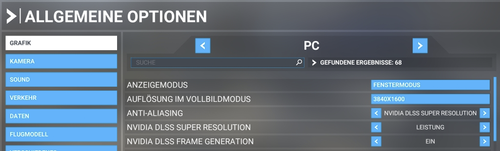

Ersteres. Sach bloß, Du hast noch nie in Dein Grafikeinstellungen Deines MSFS reingeschaut? 😱 Da stehst doch groß drin:

Ihr habt völlig recht, ich hab euch deswegen nichts zu den Einstellungen gesagt, weil ich gar nicht so richtig weiß, was hier wie von Vorteil ist. Stelle ich alles auf Ultra läuft das System mit 8-13 FPS und ruckelt. Stelle ich alles auf "Niedrig" habe ich jedoch auch nur 18-25 FPS. Das hat mich zu der Annahme verleitet, dass es ggf. eine Zusammenspiel aus Einstellungen ist, um das Beste raus zu holen. Dieses Zusammenspiel kenne ich aber nicht.

Klar hab ich in diese Einstellungen immer wieder geguckt, aber siehe oben. Das DLSS habe ich aktiviert, jedoch hat mit das 3.0 oder 3.5 irritiert, weil ich dies so nicht sehe.
Nimm gleich 3.5, das ist noch eine Ecke aktueller und besser.
