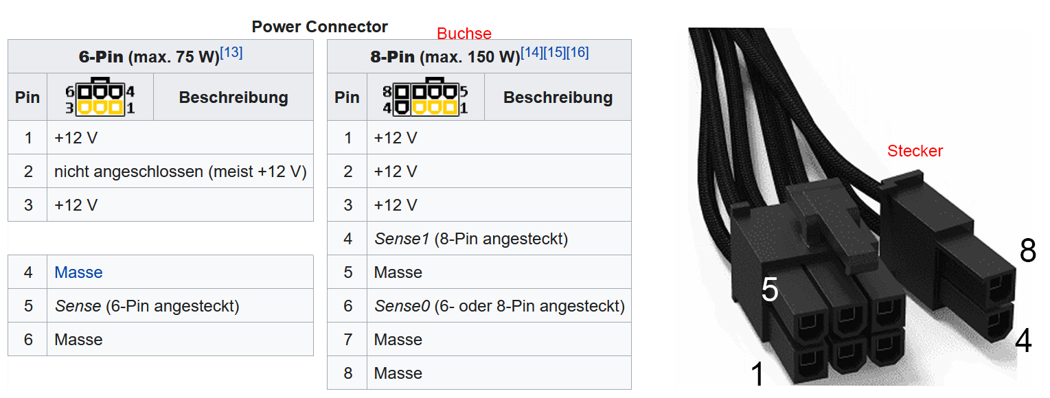

Wollte gerade meine MSI 2080 Super Gaming Trio X an mein bequiet straight Power 11 850w Gold stöpseln. Mein Problem ist nun das die zwei 6+2 Pin Kabel nicht in die zwei 8 Pin Stecker der Grafikarte passen und wenn ich bei beiden die +2 Pins weg lasse gibt er mir die Meldung das ich die pcie Kabel mit der Grafikkarte verbinden soll. Hatte vor dem Kauf eigentlich geschaut ob beide Komponenten mit einander kompatibel sind deswegen bin ich gerade etwas ratlos

@Viper1982 sorry das ich mich mit Computern nicht besonders auskenne aber dafür bitte ich hier um Rat. Die beiden +2 Pins haben zwei runde Fassungen, da wo sie in die Grafikkarte gesteckt werden sollen sind aber jeweils 1 runder und 1 quadratischer Steckplatz frei. Deswegen Frage ich mich wie das passen soll
Die PCIe-6+2-Pin-Steckverbindungen sind genormt. Sollten deine Anschlüsse tatsächlich nicht passen, so läge ein Produktionsmangel vor (welchen ich jedoch stark bezweifeln möchte).
Na weil die abgerundeten in die viereckigen passen.
@Otsy @Viper1982
Oh achso also werden die da einfach trotzdem mit rein gesteckt. Sorry Jungs aber ich dachte mir bevor ich irgendwas kaputt mache probier ich das gar nicht erst aus weil ich dachte das alles immer die selbe Form haben muss
In aller Regel finden sich kleine 'Nuten' an den beiden Connectoren, durch die der 6-Pin und der 2-Pin ineinander 'verhakt' werden.
Fragen ist ja auch immer besser als einfach machen.;-)
@Otsy genau die haben sich am Ende auch ineinander gehakt. Hab mich bloß davor geschaut das überhaupt auszuprobieren weil man bei den 2 Pin Steckern schon etwas mehr Kraft aufwenden musste um sie hinein zu bekommen deswegen dachte ich mir das kann so nicht gewollt sein :D
Reaktionen: mgr R.O.G.
Eben, zumal sich nicht jeder mit der Materie auskennt. Dafür kann und sollte man sich Rat im Forum holen :).

Und hast du es hinbekommen? Die 6+2 passen nur in einer Richtung. Also um 180 drehen und versuchen. ABER ALLES IM AUSGESCHALTETEN STROMLOSEM RECHNERZUSTAND!!!
