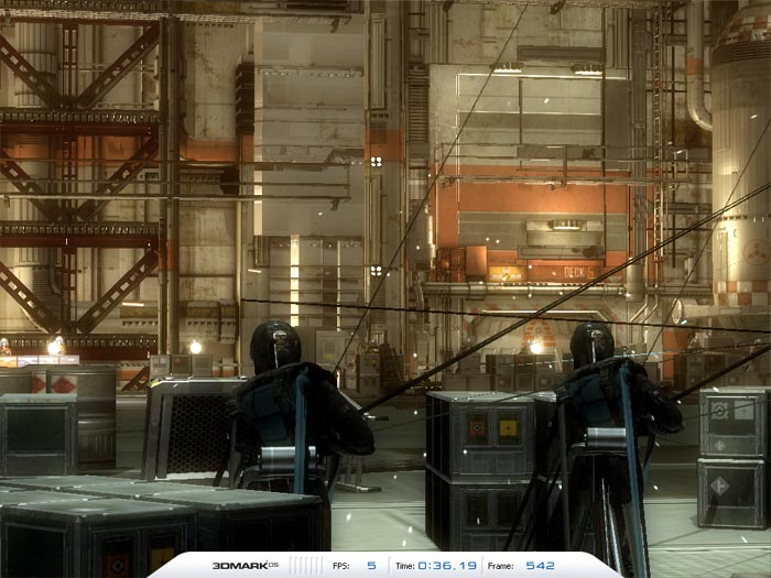

Ich hab folgendes Problem,
ich habe wie dieversen Anleitungen beschrieben bei meiner MSI 6800 die Pipelines freigeschaltet. Beim Test mit 3DMArk05 traten aber sofort Grafikfehler auf.
Pech gehabt geht halt nicht, dachte ich mir und hab die Pipelines wieder deaktiviert. Die Fehler sind aber immernoch da. Gut, Treiber deinstalliert, Driver Cleaner rüber, Neustart, Treiber neuinstalliert. Die Fehler sind aber immernoch da!
Hab ich mir jetzt mit dem Rivatuner meine Grafikkarte zerstört? Eigentlich sollte doch nach dem deaktivieren der Pipelines alles wieder so sein wie vorher, oder? Bitte helft mir...

Die Haken sind weg, hab den Rivatuner auch deinstalliert. Die Fehler treten nur unter 3D Anwendungen auf. Den Grafiktreiber hab ich auch schon neu installiert.
Hier mal ein Beispiel, wie's aussieht.
https://www.computerbase.de/forum/attachments/grafikfehler-jpg.47373/
das sieht nicht nach graka aus...
dieses fehlerbild hatte ich immer wenn ich den fsb auf über 250 gezogen habe weil dann mein board dicht gemacht hat.
der spaß an der sache war das prime und alles in 2d stabil war, nur 3d sachen haben diese fehler erzeugt.
