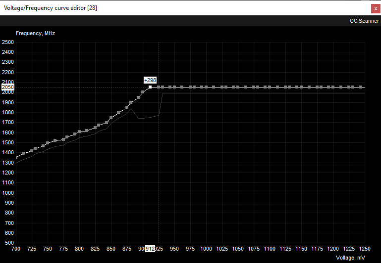

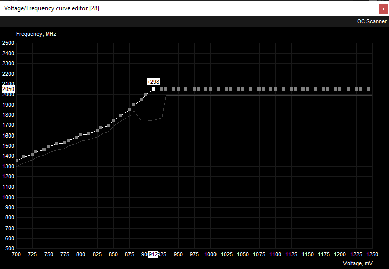

Moin,
habe mal mehr aus Augenschein auf die Temperaturen meine GTX1060 undervoltet.
Derzeit läuft die mit 0,925V / Core 2050 MHz / Memory 2202 (4404) MHz ohne Fehler. Das bei konstant 60-63°C unter Luft.
Ich würde jetzt mit dem MSI Afterburner aber gerne noch weiter mit der Spannung runtergehen. Gehe ich wie gewohnt in den Voltage/Frequency curve Editor auf den nächsten Punkt bei 912mV und ziehe diesen bis 2050MHz passiert beim Abspeichern nix. Die Kurve geht auf ihren Ausgangspunkt zurück. Bislang wurde der eingestellte Wert übernommen.
Schafft die Karte nicht mehr die MHz bei der Spannung? Also ist das eine Schutzfunktion vom Afterburner?
Eingestellter Wert

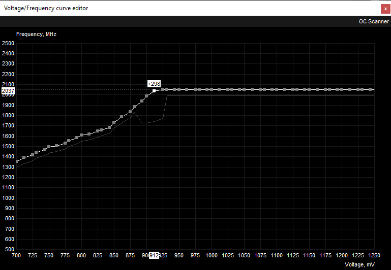

Nach Übernehmen mit Pfeil
Das ist bei mir auch so. Nach dem Speichern der Frequenzen werden immer niedrigere übernommen.
Versuch es mal mit 2060MHz, und dann sollte ein höherer Wert vorhanden sein!
Wenn man die shift-Taste dabei drückt, kann man mehrere Spannungspunkte gleichzeitig verschieben!
Anscheinend mochte die 1060 die niedrige Spannung nicht.
War nur verwundert, da es keine Bildfehler o.ä. gab.
Mit OCCT gab es schnell Fehler, hab die Taktraten jetzt moderat runtergezogen. Immer noch deutlich mehr als Original, reicht also dicke aus =)
