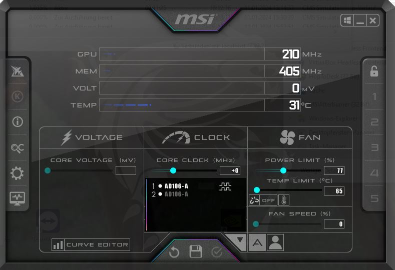

habe die neueste Version von MSI Afterburner laufen (4.6.5), da meine neue Grafikkarte eine RTX 4060ti ist, und die Version 4.6.5 auf diese neuste Technologie (Ada Lovelace) optimiert sein soll. Das OS ist Windows 10 Home.
Grundsätzlich funktioniert der Afterburner gut, allerdings gibt es ein Problem:

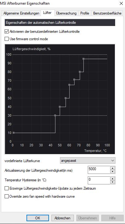

Wenn ich unter Einstellungen > Lüfter > bei "Aktivieren der benutzerdefinierten Lüfterkontrolle" ein Häkchen setze, in der darunter liegenden Matrix die Kurve für Temperatur / Lüftergeschwindigkeit definiere und dies dann mit "übernehmen" und "OK" quittiere (mit "vordefinierte Lüfterkure: angepaßt"), wird diese Kurve im Afterburner Bedienfeld, rechts unten bei Fanspeed-Einstellung auf automatisch, NICHT automatisch übernommen; d.h. es zeigt sich bei Fanspeed, abhängig von der GPU Temperatur, ein ganz anderer Wert als vorher in der Matrix vorgegeben.
Mache ich etwas falsch, oder funktioniert der Afterburner diesbezüglich nicht korrekt?
A propos: auch bei einem anderen PC mit einer RTX3070 (also "Ampere"-Technologie) funktioniert diese vordefinierte Lüfterspeedkontrolle nicht - weder vorher mit Version 4.6.3 noch nach dem kürzlichen Update auf 4.6.5

Ich glaub, ich habe den (vermeintlichen) Fehler gefunden: rechts unten in der Box "Fan Speed" war das Symbol für "benutzerdefiniert" (direkt rechts neben dem "A") offensichtlich nicht aktiviert - auf den ersten Blick (und auch auf alle weiteren Blicke) nicht sofort sicht- bzw. erkennbar.
Habe dieses Symbol nun angeklickt, die Geschwindigkeitregelung gemäß der von mir erstellten Kurve dürfte nun funktionieren - bei beiden PCs.

ja, sorry, Du hast natürlich recht. Ich verwende den Skin, wie er original mit der runtergeladenen Software mitkam - siehe Screenshot. Und das "A" ist jenes rechts unten :-)

Was mir allerdings auffällt, ist, daß auch im Idle (bzw. Minimallast, wo die Temperatur mit ca. 25°C angezeigt wird), die Lüfterdrehzahl nicht unter 30% fällt, obwohl bei dieser niedrigen Temperatur die Drehzahl lt. Einstellung im Diagramm bei 10% liegen sollte.
Erst wenn ich die "benutzerdefinierte" Lüfterdrehzahl durch Klicken auf das "A" wegschalte, fällt die Drehzahl auf Null.
Also ganz so wunschgemäß funktioniert das dann doch nicht mit der "benutzerdefinierten" Lüfterdrehzahl.

Da gibt es Untergrenzen je nach Grafikkarte. Unter 30 % (bei meiner 4060ti die Untergrenze) bis 40 % (bei meiner vorherigen GTX 1060) geht nur noch der Zero-Fan-Modus. Drunter und erst recht nicht auf nur 10 % läuft kein Lüfter.
okay, danke für die Info; das erklärt dann auch die horizontale strichlierte Linie im Diagramm bei 30%.
D.h. wenn ich mal für einige Zeit den Zero-Fan-Modus aktivieren möchte (um die Lüfter auf 0% zu stellen), muß ich dazu die benutzerdifinierte Lüftersteuerung einfach abschalten. - da spreche ich jetzt von der 4060ti.
Wobei es bei der RTX3070 so ist, daß es zwar auch die strichlierte Linie bei 30% gibt, aber wenn ich bis zu einer bestimmten Temperatur die Kurve auf 0 % stelle, dann schaltet der Lüfter auch im benutzerdefinierten Modus auf 0, und nicht auf 30%.
Also alles sehr individuell :D
P.S. bei meiner GTX1650 liegt diese strichlierte horizontale Linie im Lüfterdiagramm bei 56% (interessanter Wert), und selbst wenn ich von "benutzerdefiniert" auf manuelle Lüftersteuererung wechsle, kann ich den Wert nicht unter 56% einstellen. Sehr komisch - sprich: der Lüfter läuft permanent, auch ohne jegliche (bzw. nur minimale) Last mit 56%.
Wenn ich das richtig sehe, dann sollte das nach dem Tooltip-Text bei "Override zero fan speed ..." bei gesetztem Häkchen auch in der benutzerdefinierten Lüftersteuerung möglich sein.
