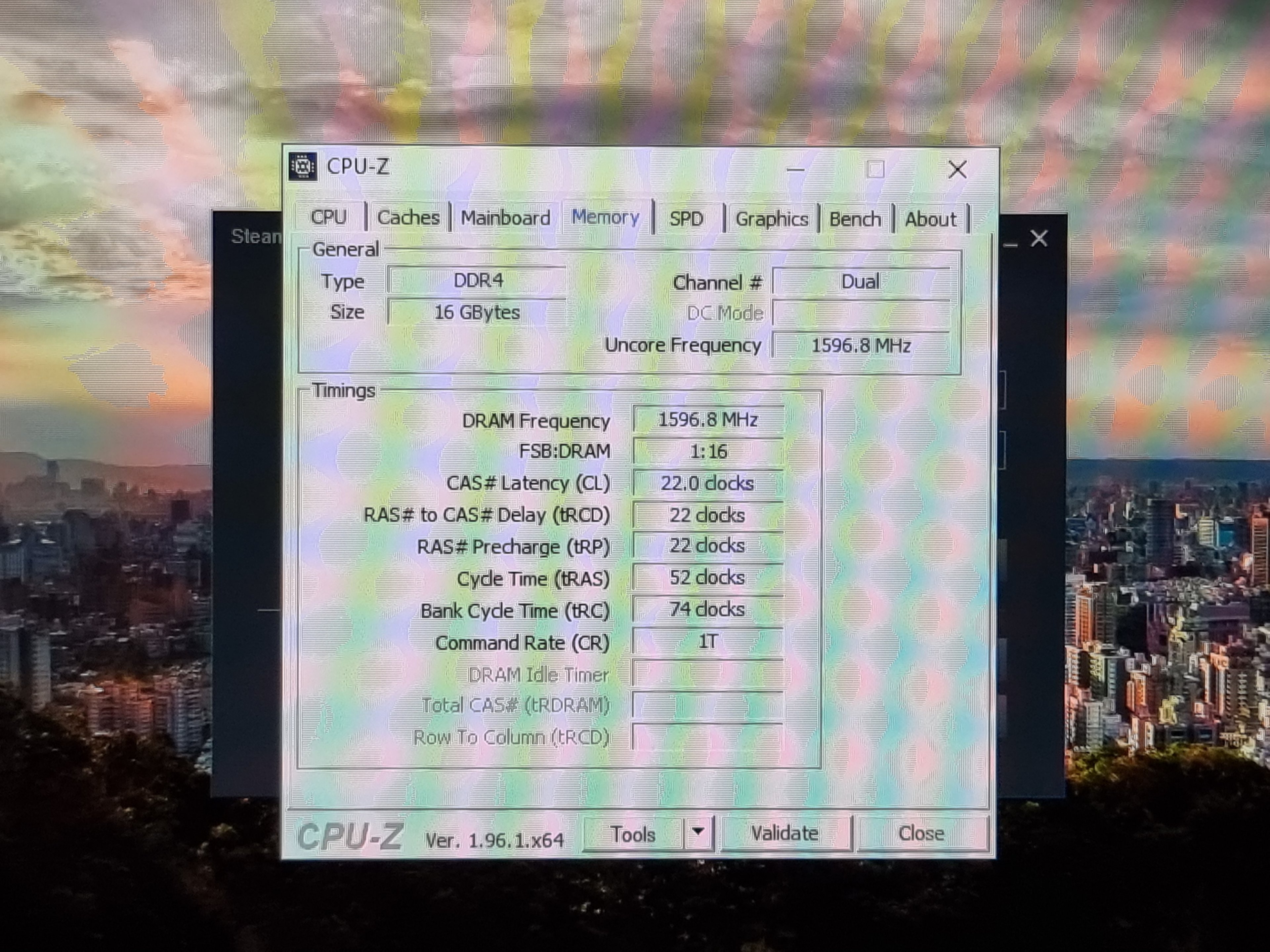

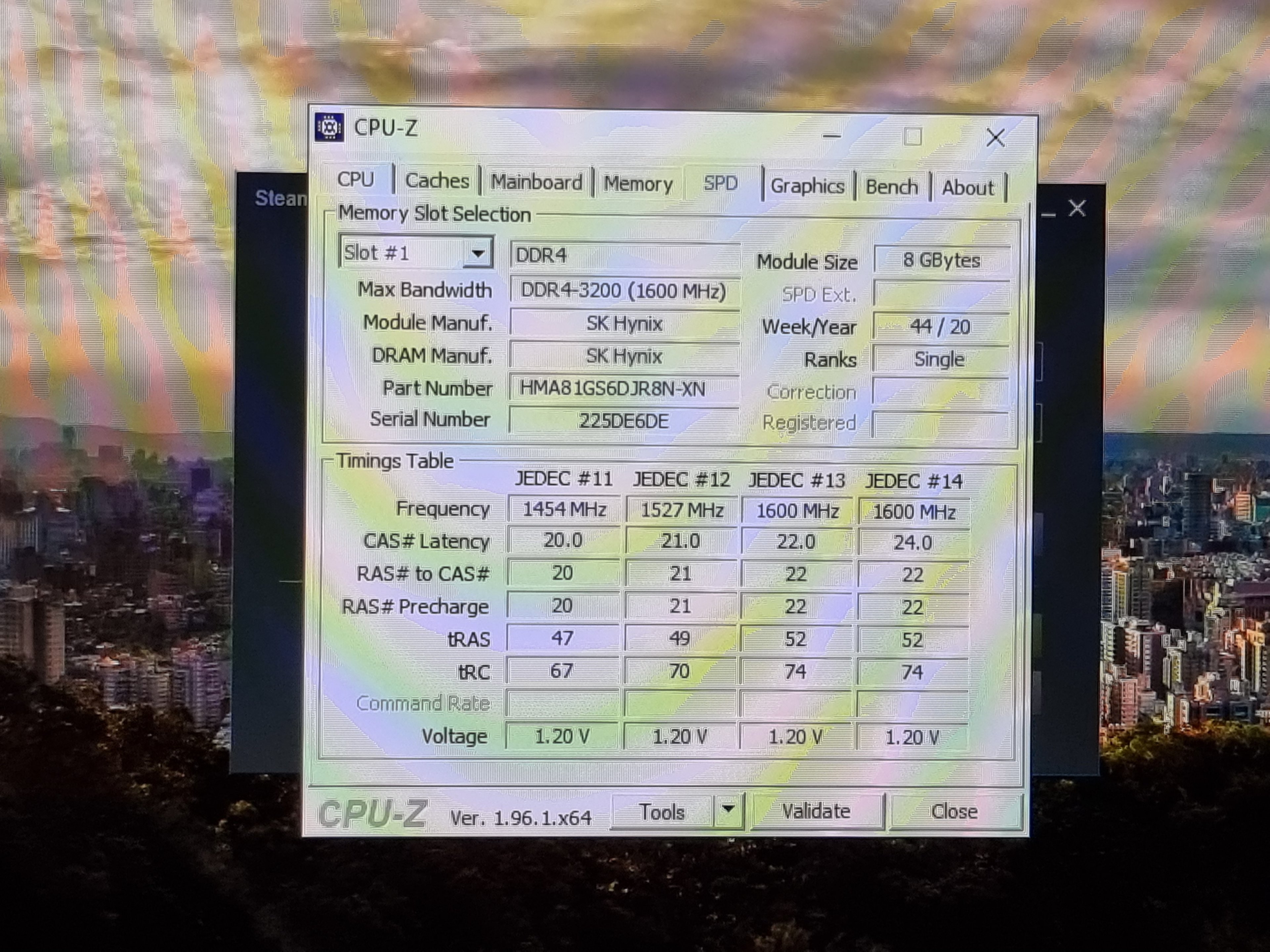

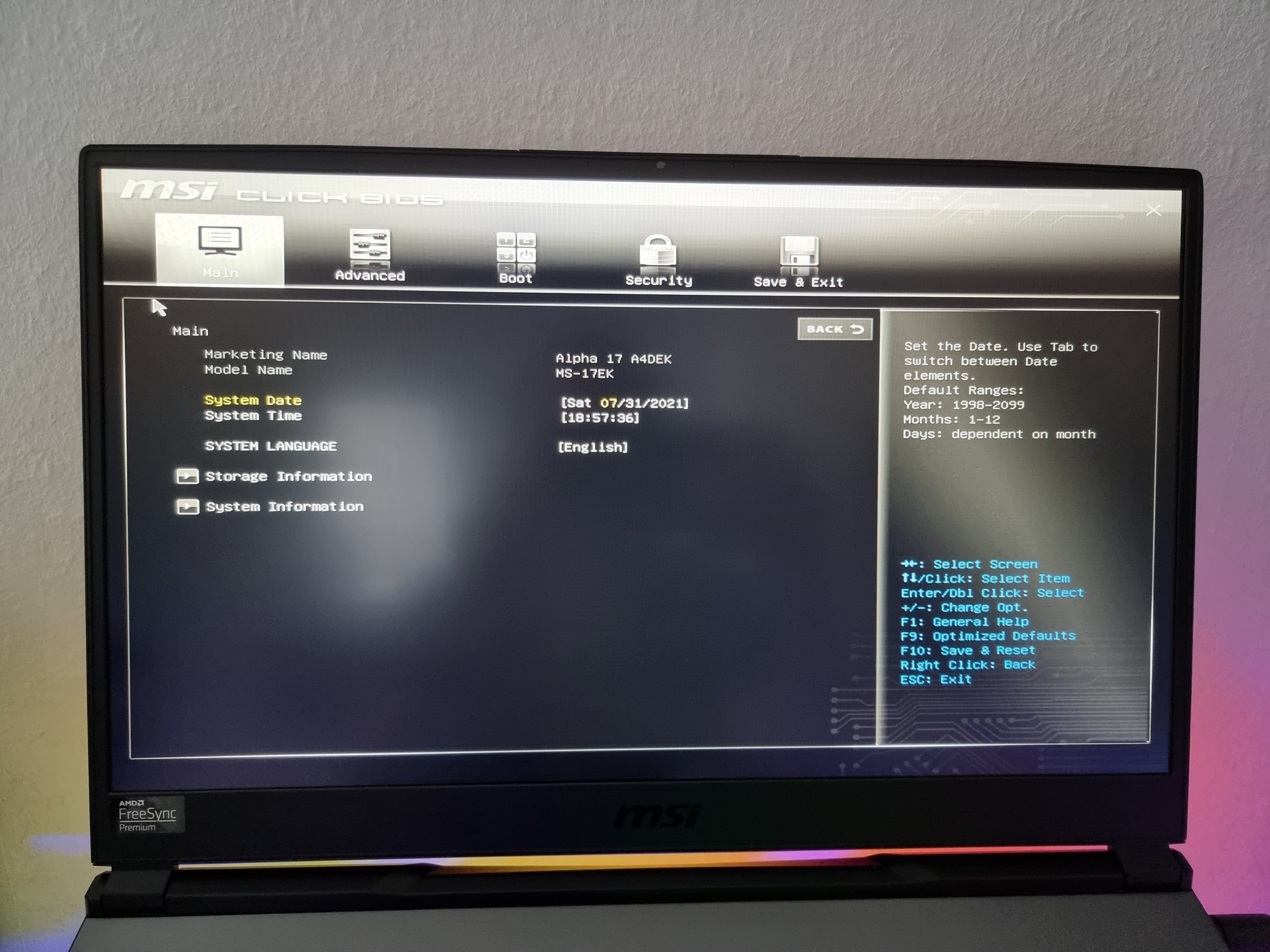

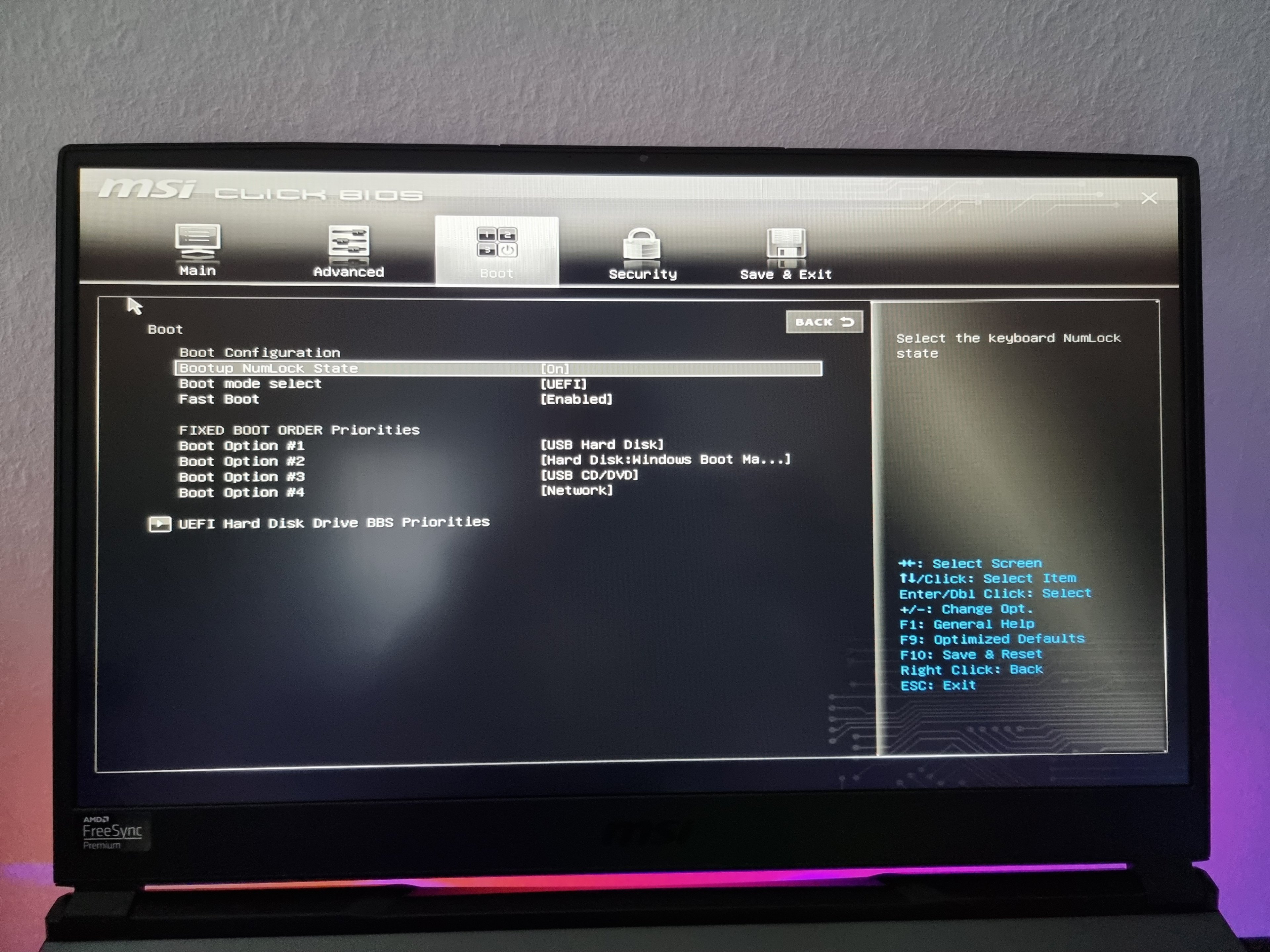

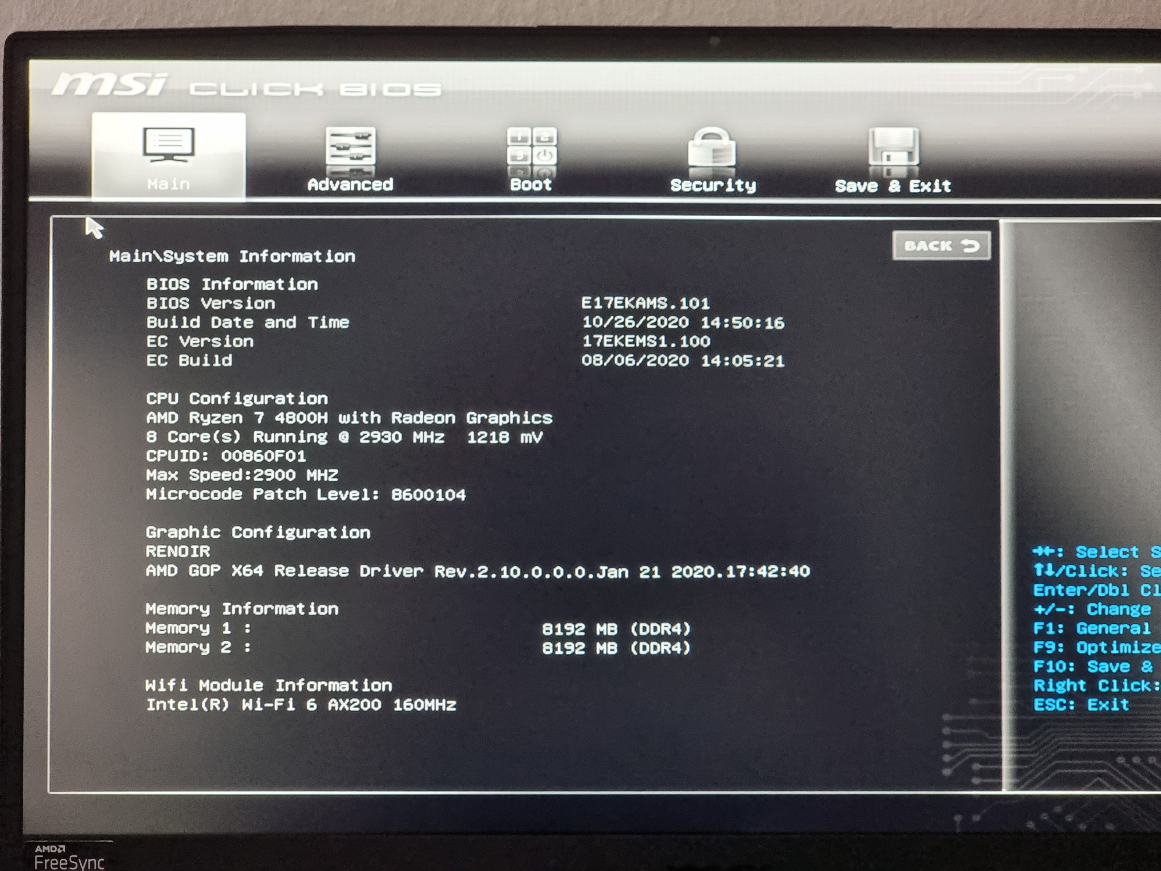

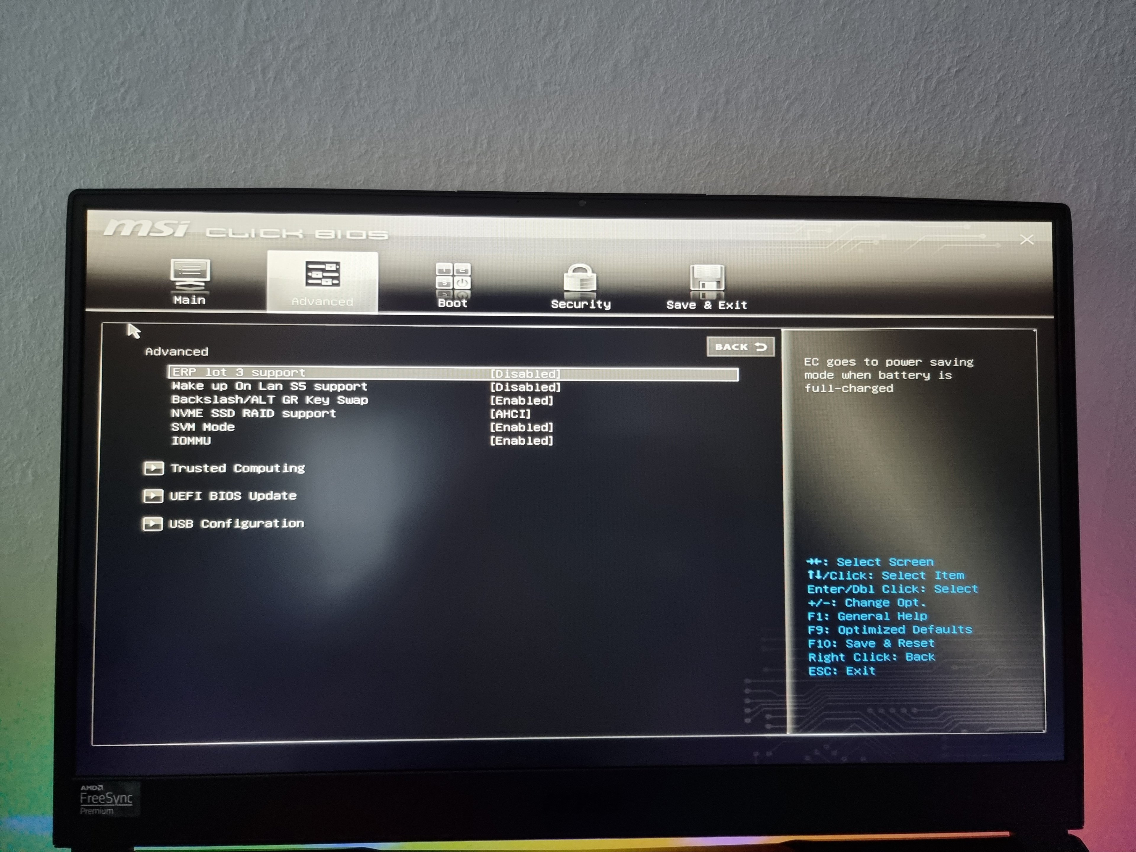

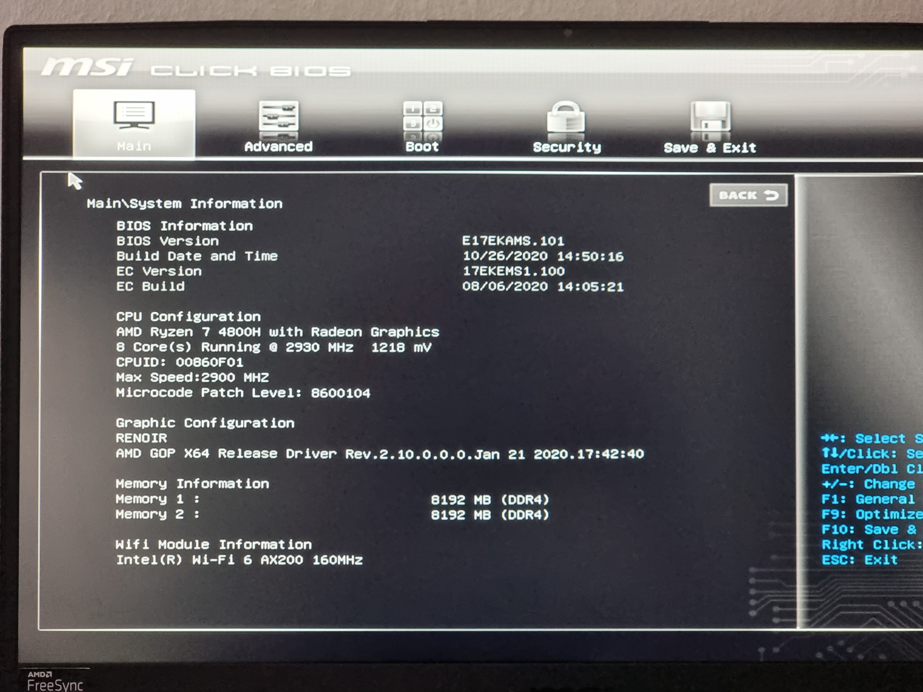

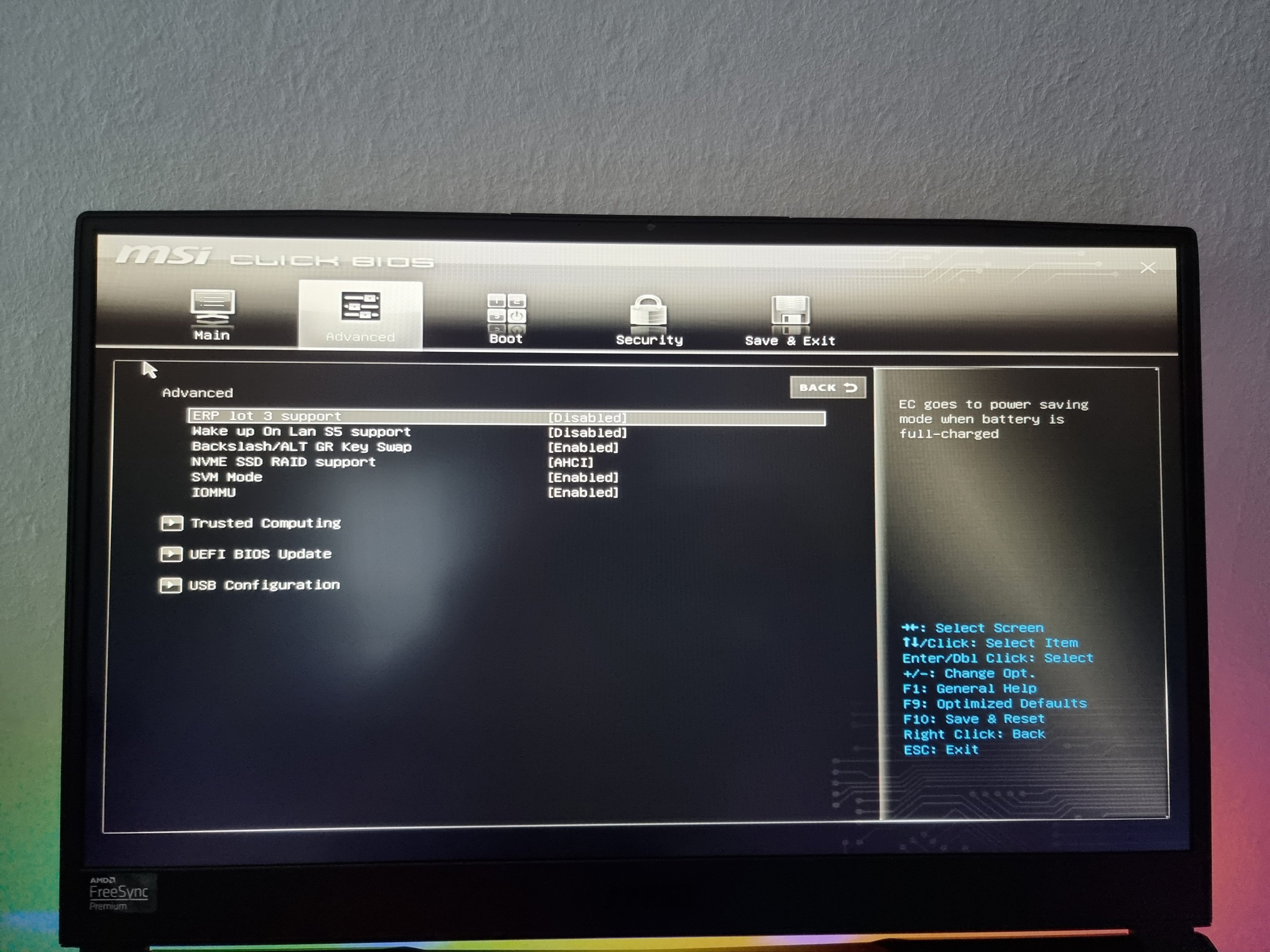

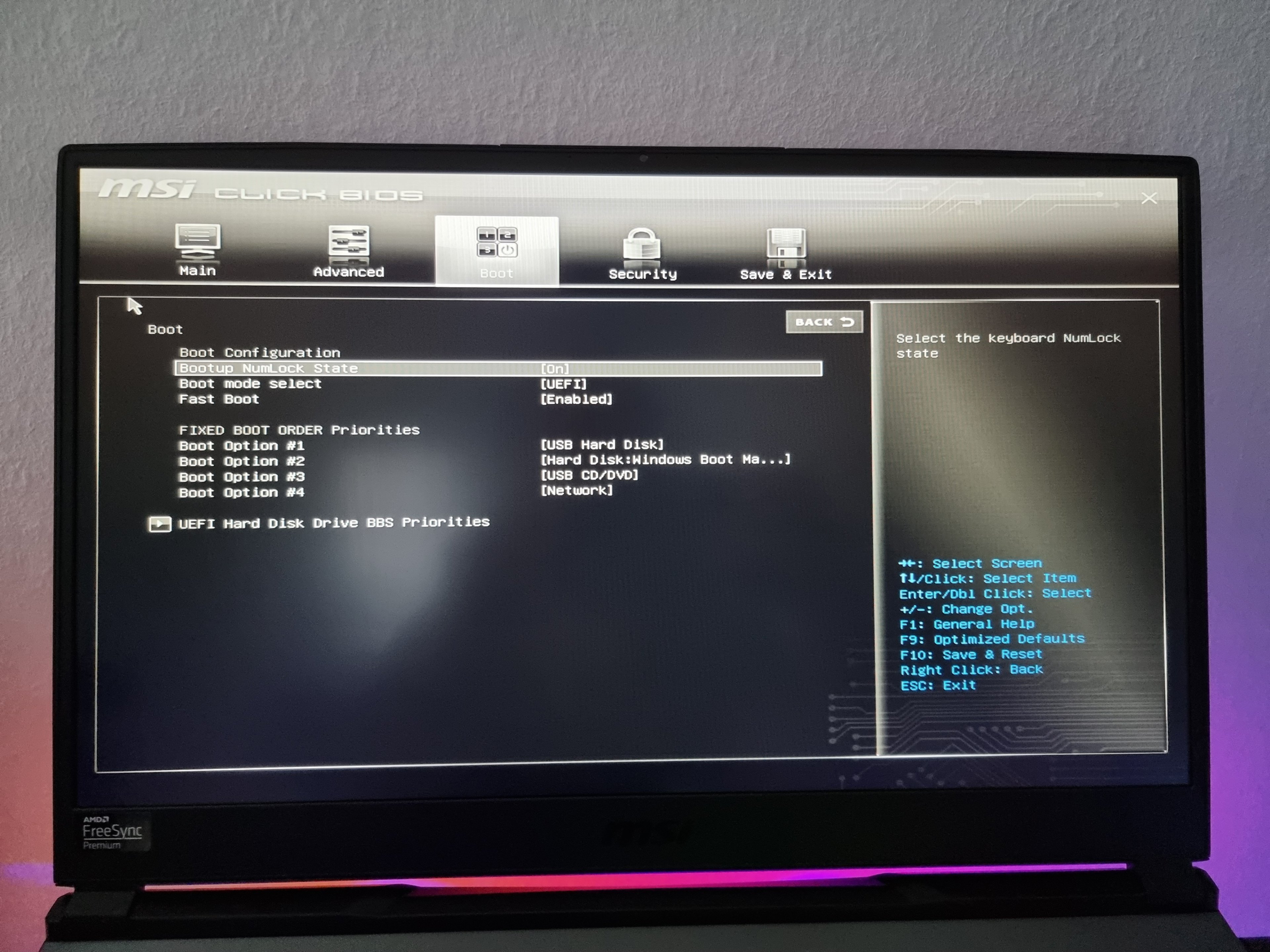

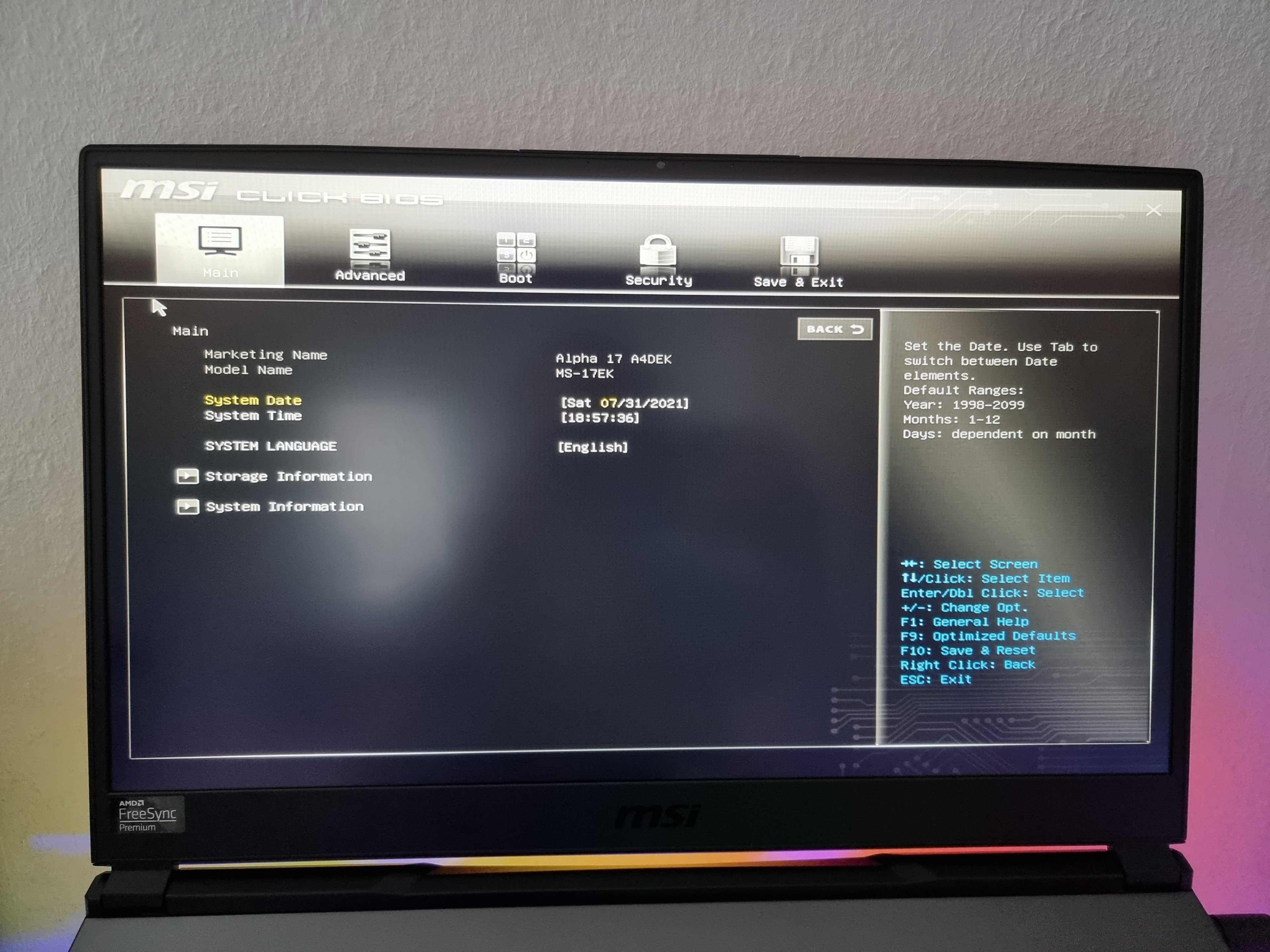

@ghecko danke für die Info jetzt verstehe ich das 👍 glaube bei mir ist keine Option für XMP. Das bedeutet dann wären CL 22 das minimum was ich nutzen kann richtig

Unter Main > System Information könnte man noch schauen, aber sieht insgesamt schlecht aus. Also empfehle ich die von mir oben verlinkten Riegel. Dank Dual Rank sind die vom Durchsatz her nicht unbedingt schlechter als die Ballistix, trotz schlechterer Timings.
Ok alles klar hast mir damit geholfen
