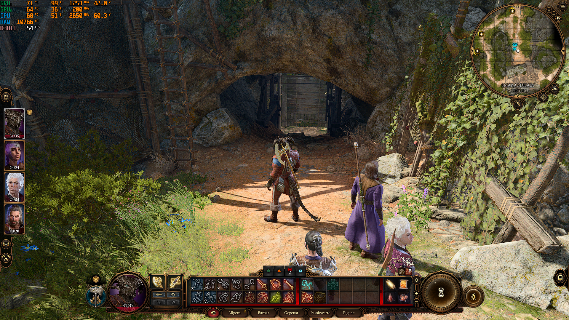

meine Grafikkarte hat trotz hoher Auslastung nur rund 40 Watt im Einsatz. Wieso nutzt Sie nicht die vollem 90 Watt aus? Wird irgendwas ausgebremst? Habe mir eigentlich bei diesem System mehr FPS gewünscht. Vielleicht liegt es jedoch aber auch am Arbeitsspeicher des Systems oder an dem Prozessor? Wobei beides ja eigentlich nicht ausgelastet ist.

Die Karte läuft auf max Auslastung bei 40W.

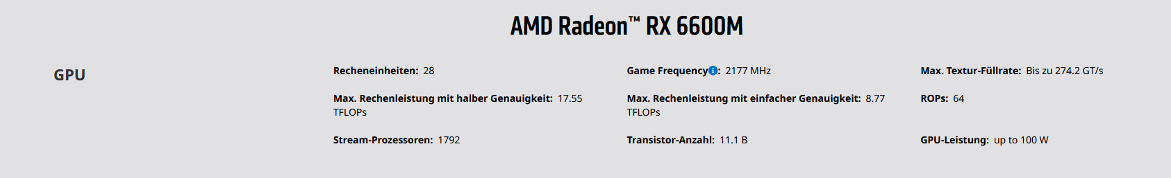

Sollte die APU nicht auch höher takten und ja, angeblich up to 100Watt.
Kommt aber dann wiederum auf den Gerätehersteller an, da kann es dann wohl Abweichungen geben.
2,6GHz ist für die CPU etwas dünn, kann sein, dass das Spiel in der Momentaufnahme des Screenshots nicht mehr braucht (GPU = 99%), aber etwas auffällig ist das schon. 60W sind allerdings eher viel, bzw. ausreichend für die CPU und 68° fast schon eiskalt für eine Notebook CPU.
Wie schon gesagt wurde: das riecht nach irgendwelchen PowerLimits bei der GPU, die du per Hersteller-Tools beeinflussen kannst. Dafür spricht auch der neidrige GPU-Takt von 1200Mhz anstatt 21xxMhz (siehe Vorposter).
