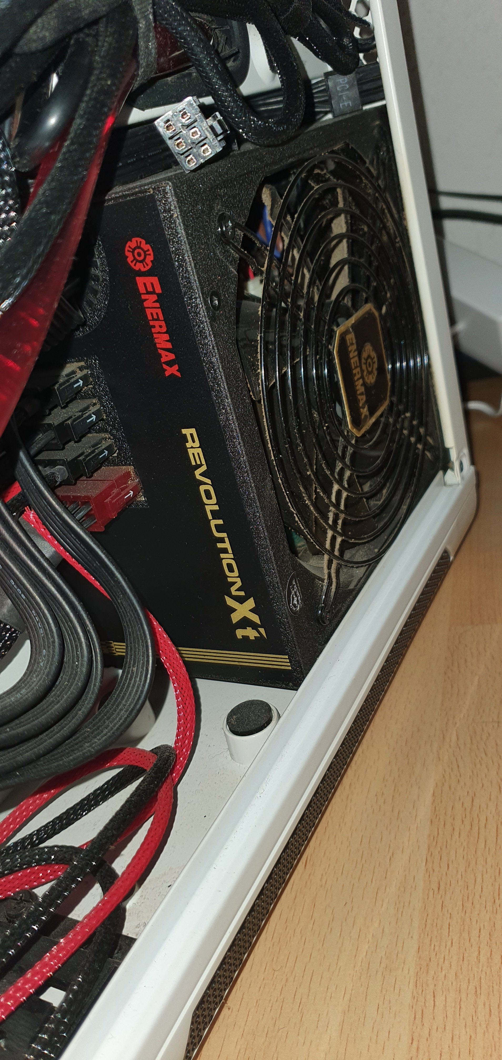

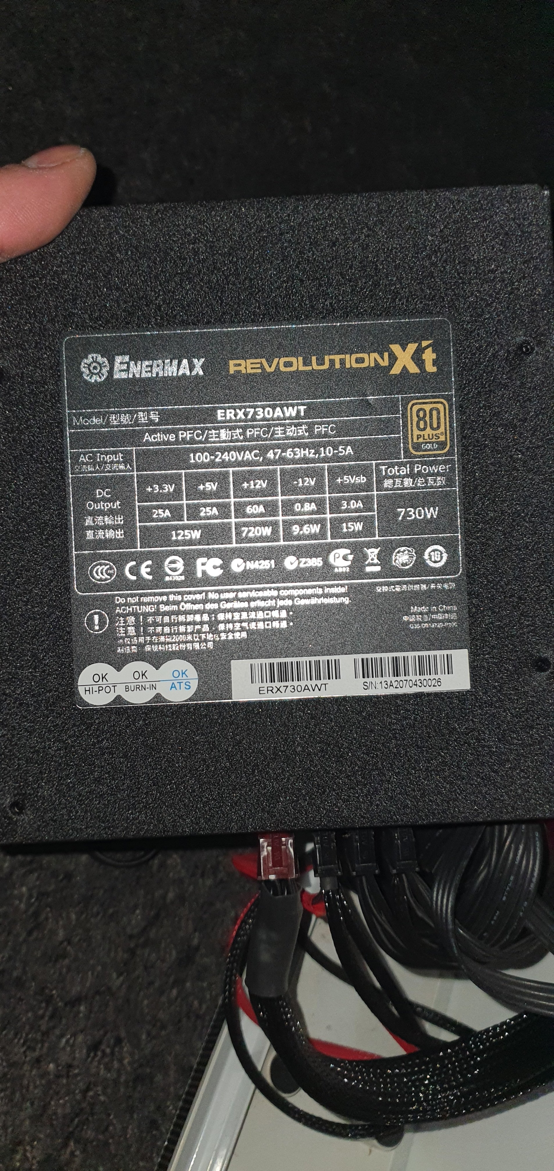

Welches Netzteil genau ? Produktbezeichnung! Oder Foto vom Aufkleber auf dem Netzteil

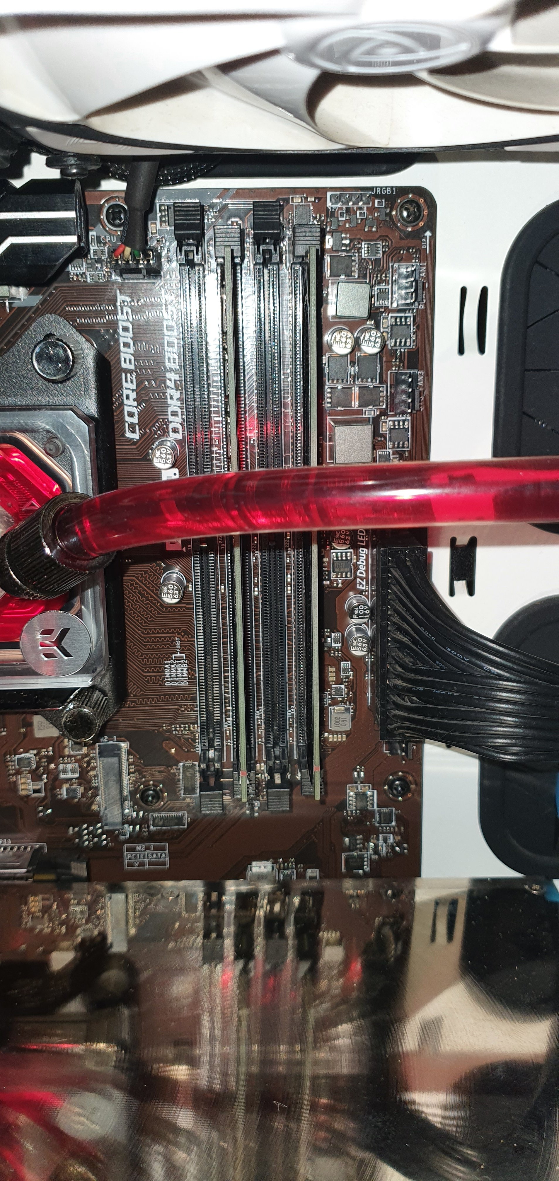

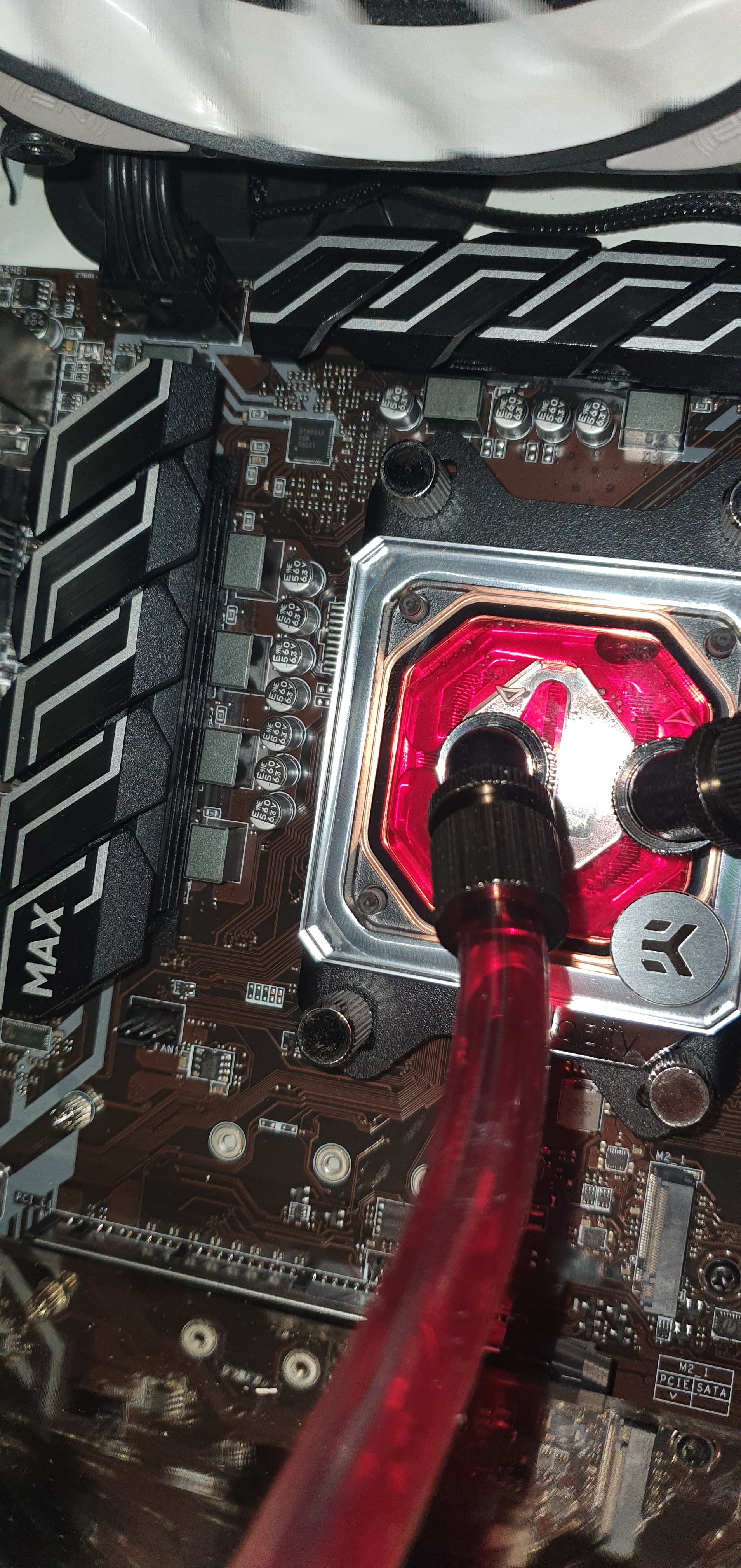

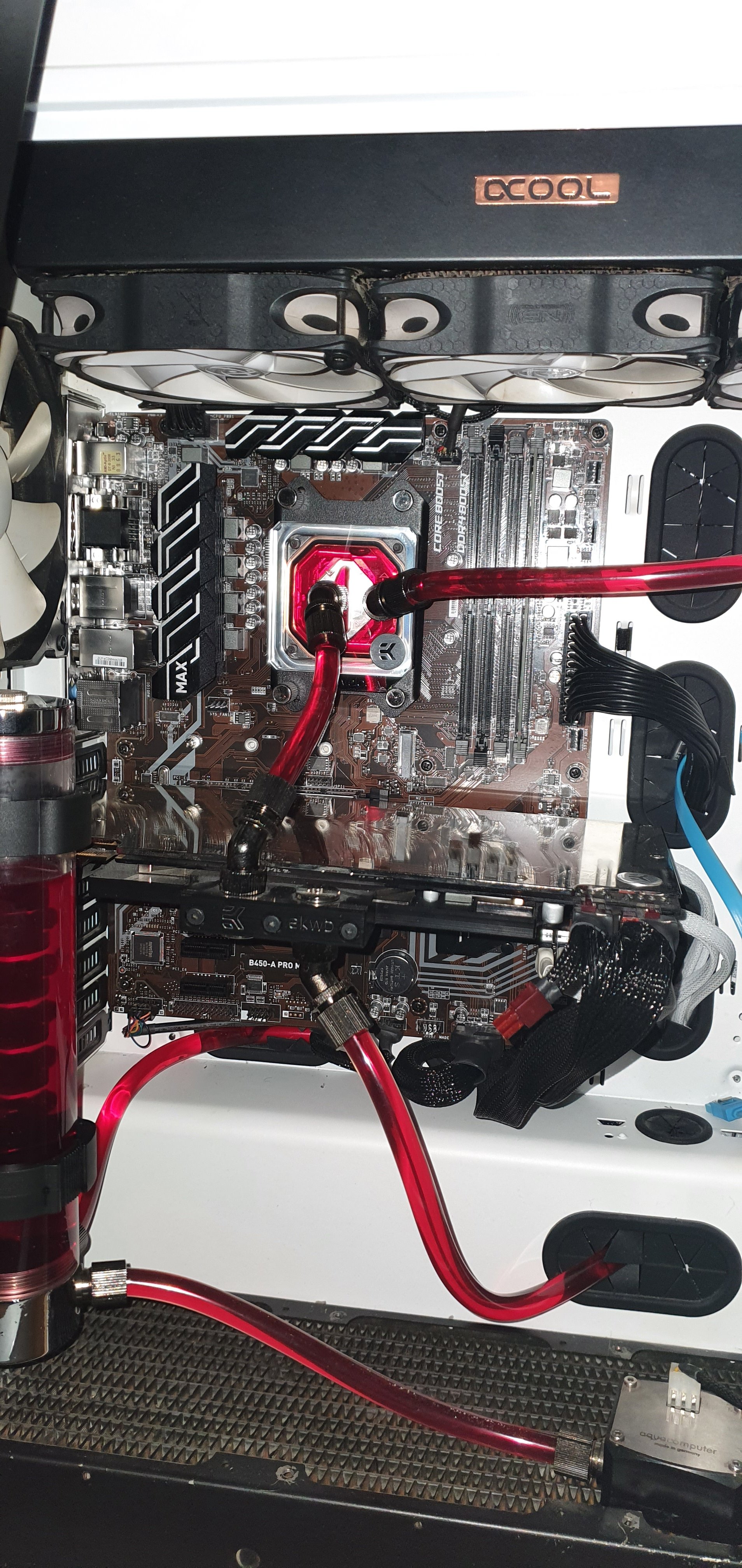

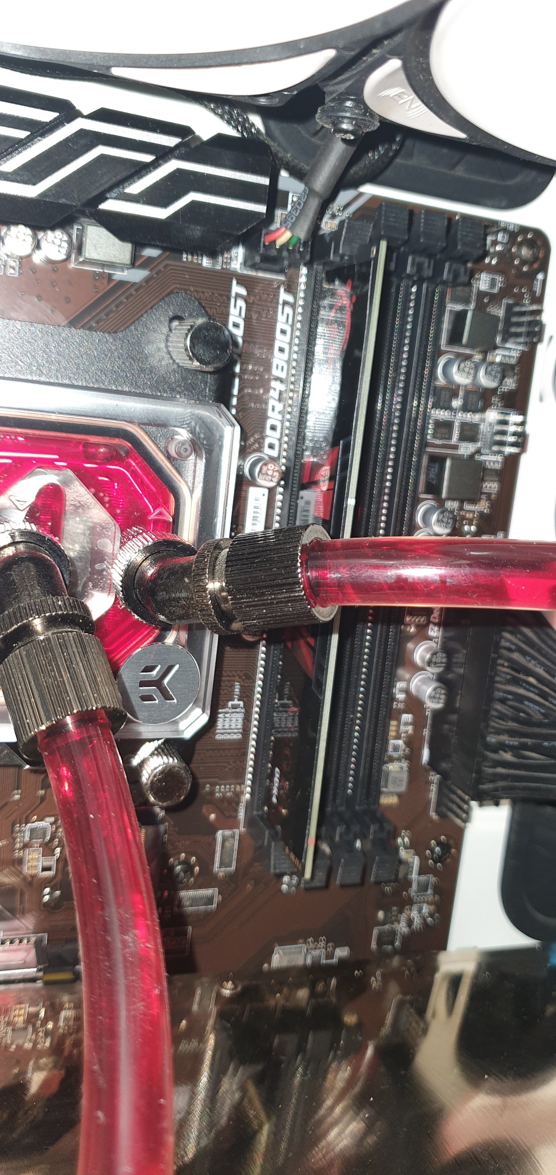

Hier mal Bilder

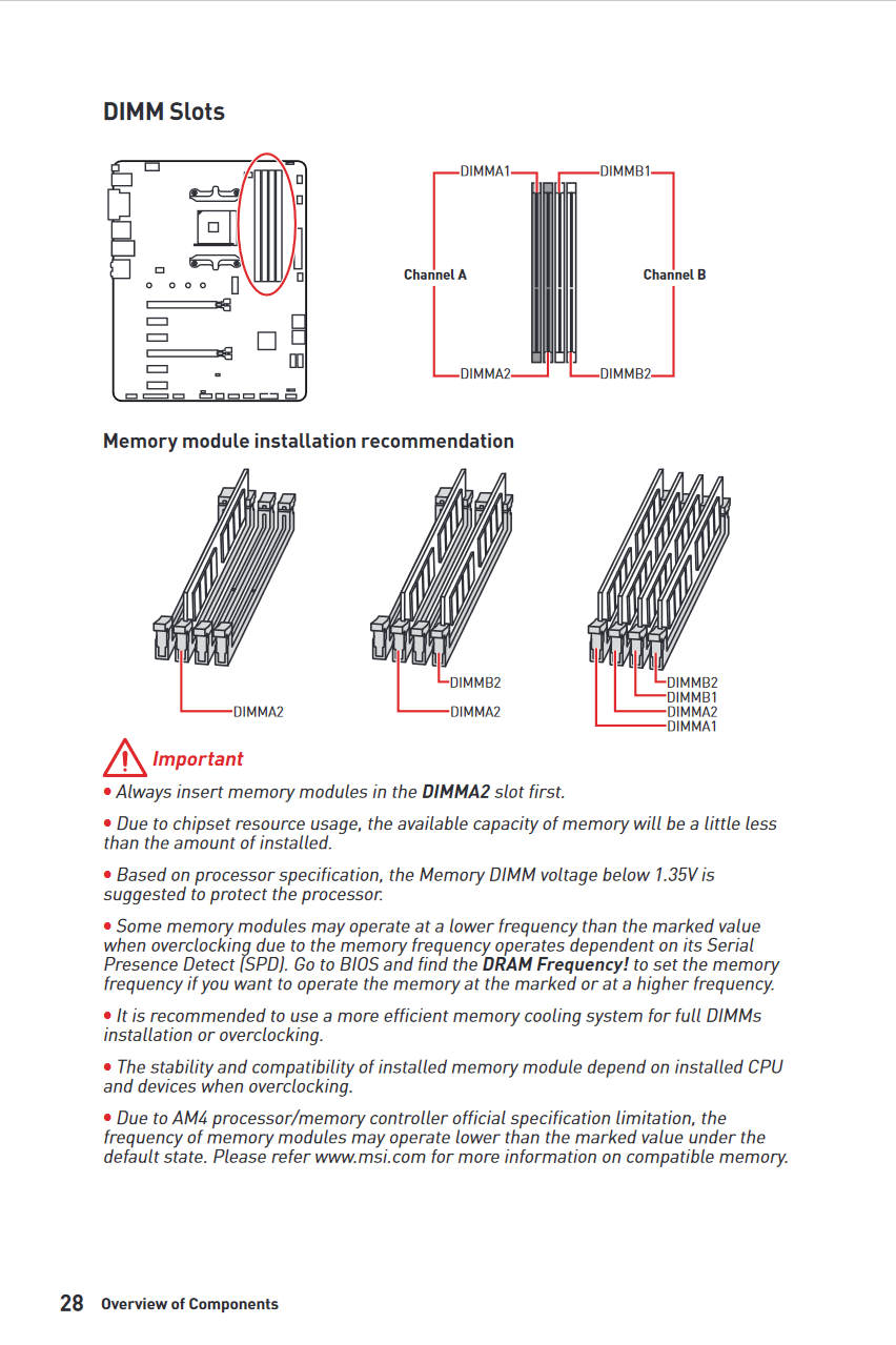

Auf dem letzten Bild stimmt die Speicherbestückung, auf Bild 1+3 aus Post #10 jedoch nicht.
Versuch mal nur ein Modul im zweiten Slot und gib dem Board für den ersten Start eine Weile Zeit.
