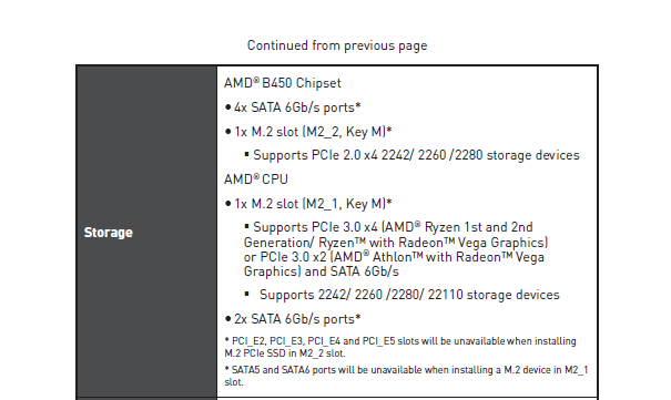

AMD® B450 Chipset
  • 1 x M.2 slot (M2_2, Key M)1
    • Supports PCIe 2.0 x4 2242/ 2260 /2280 storage devices
AMD® CPU
  • 1 x M.2 slot (M2_1, Key M)1
    • Supports PCIe 3.0 x4 and SATA 6Gb/s 2242/ 2260 /2280/ 22110 storage devices
  1. PCI_E2, PCI_E3, PCI_E4 and PCI_E5 slots will be unavailable when installing M.2 PCIe SSD in M2_2 slot.
  2. SATA5 and SATA6 ports will be unavailable when installing a M.2 device in M2_1 slot.
im M2_1 Slot gehen M.2 SATA und PCIe SSDs, im M2_2 Slot nur M.2 PCIe SSDs
steckt ne M.2 PCIe SSD im M2_2 Slot werden die PCI_E2, PCI_E3, PCI_E4 und PCI_E5 Slots deaktiviert, da darf nichts drin stecken, wenn da was drin steckt, kann das dein Problem sein

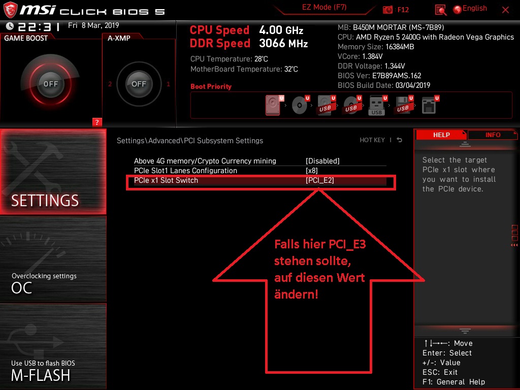

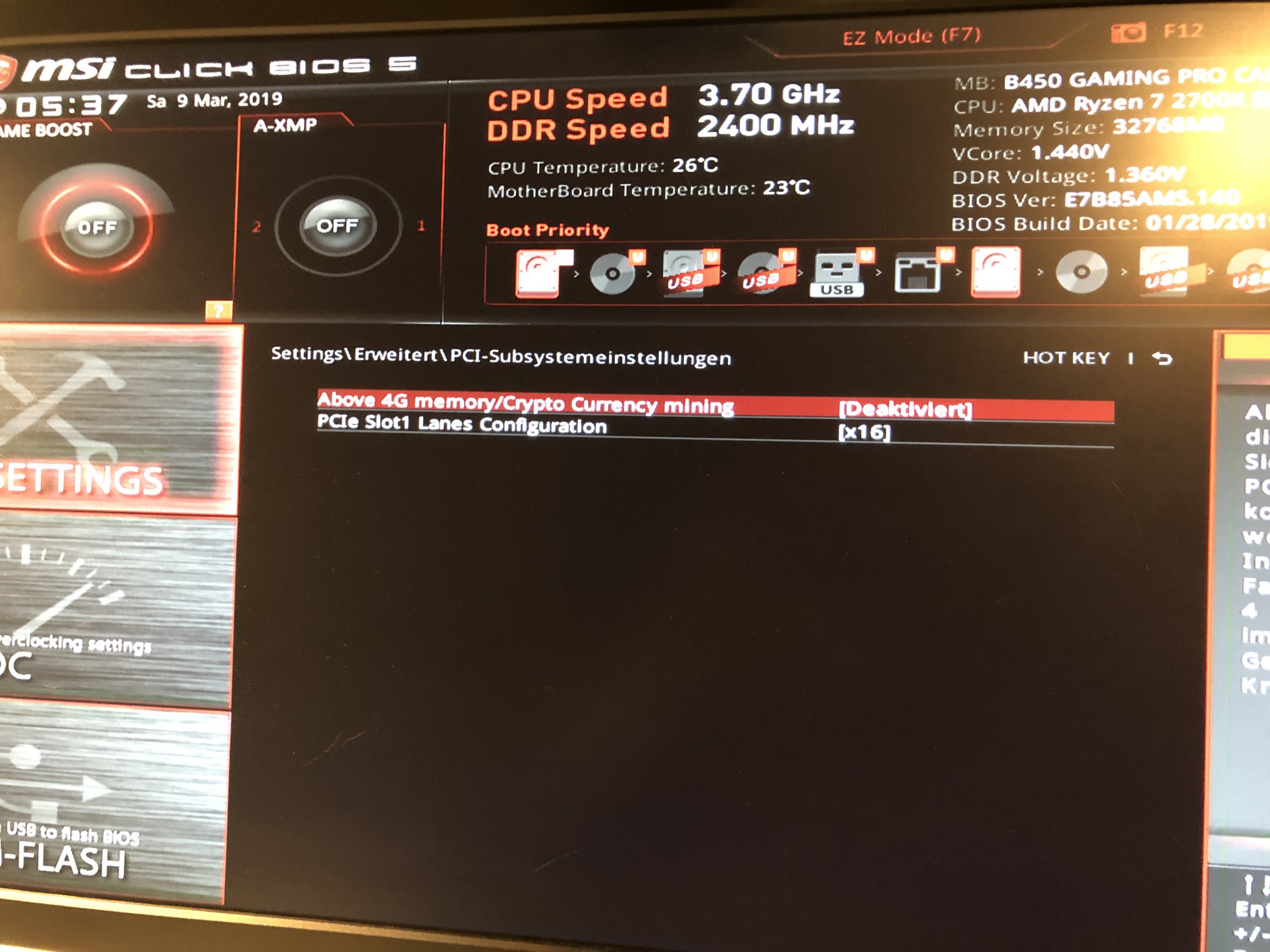

Hatte bei mir das selbe Problem, habe ein MSI B450M Mortar, und musste ein paar Sachen erst noch im BIOS einstellen. Habe mal die wichtigen Dinge im Screenshot markiert.
Musste bei mir von PCI_E3 auf PCI_E2 wechseln da sonst die M.2 im Slot M2_2 nicht erkannt wurde.
Reaktionen: Tobimania und Volvo480

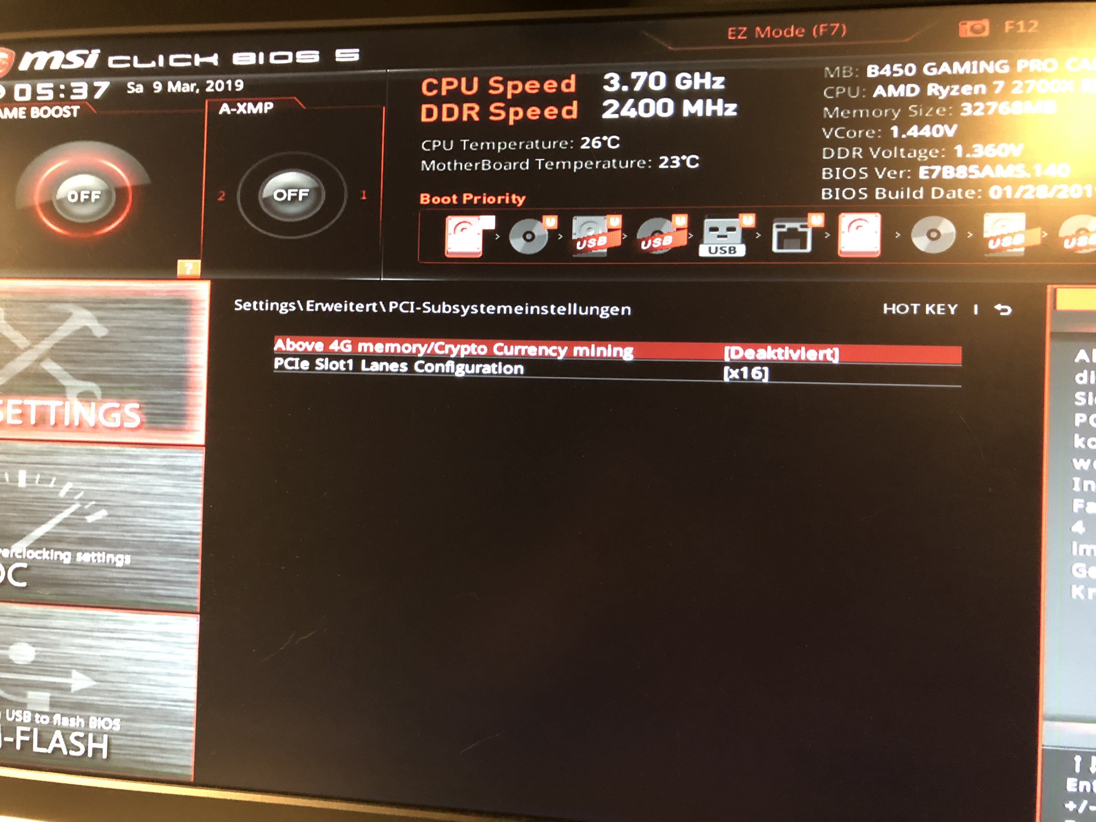

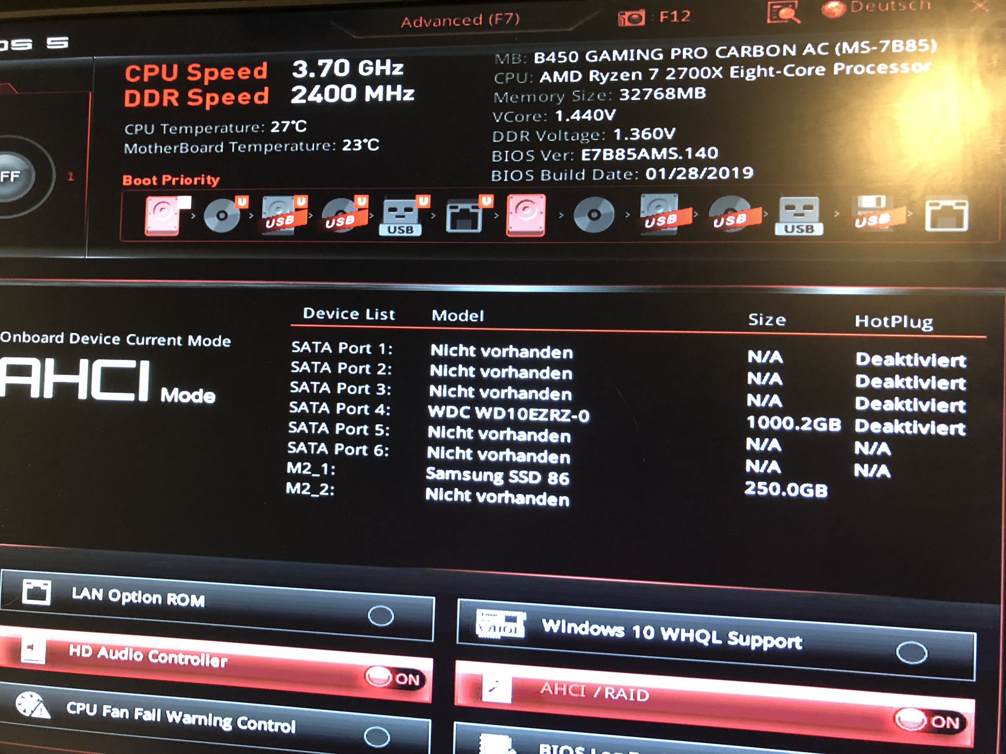

Ich bin jetzt gerade in der Arbeit deswegen kann ich die Hardwareänderung erst Nachmittag vornehmen, ich habe heute in der Früh noch schnell versucht die BIOS Einstellung so zu übernehmen wie es @Müritzer meinte, ich habe jedoch nicht mal die beschriebenen EInstellungsmöglichkeiten....

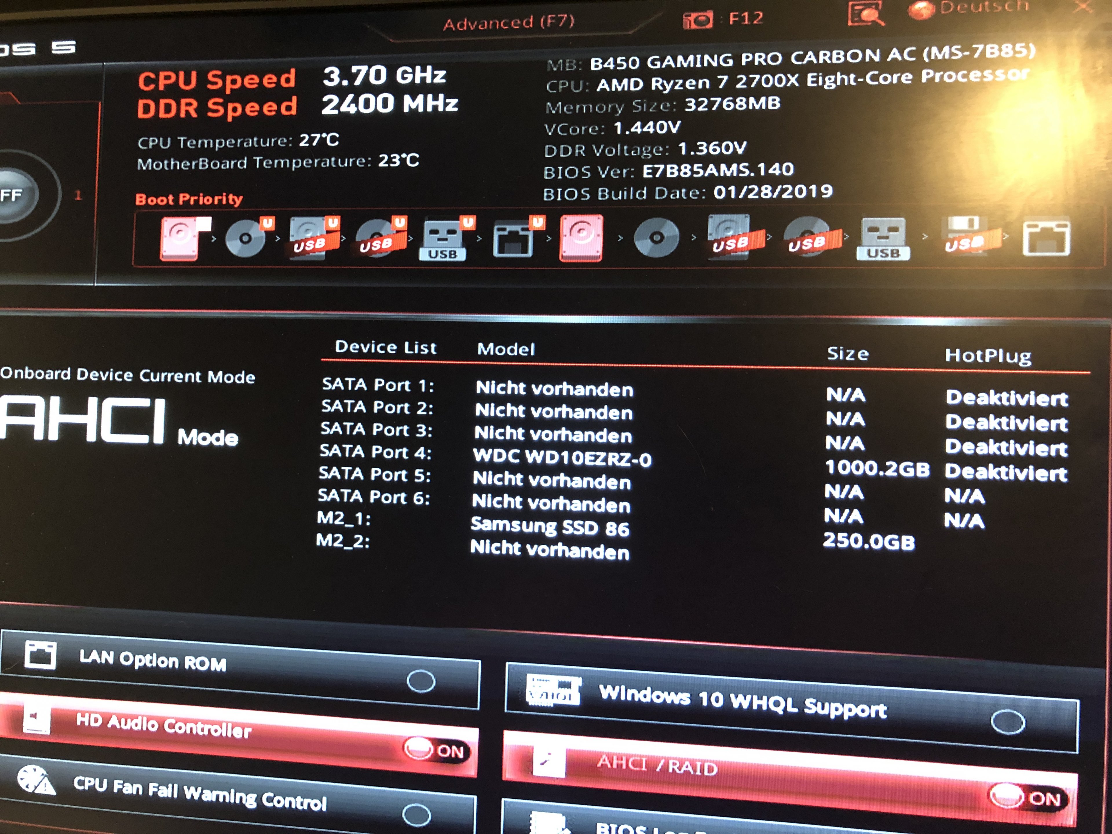

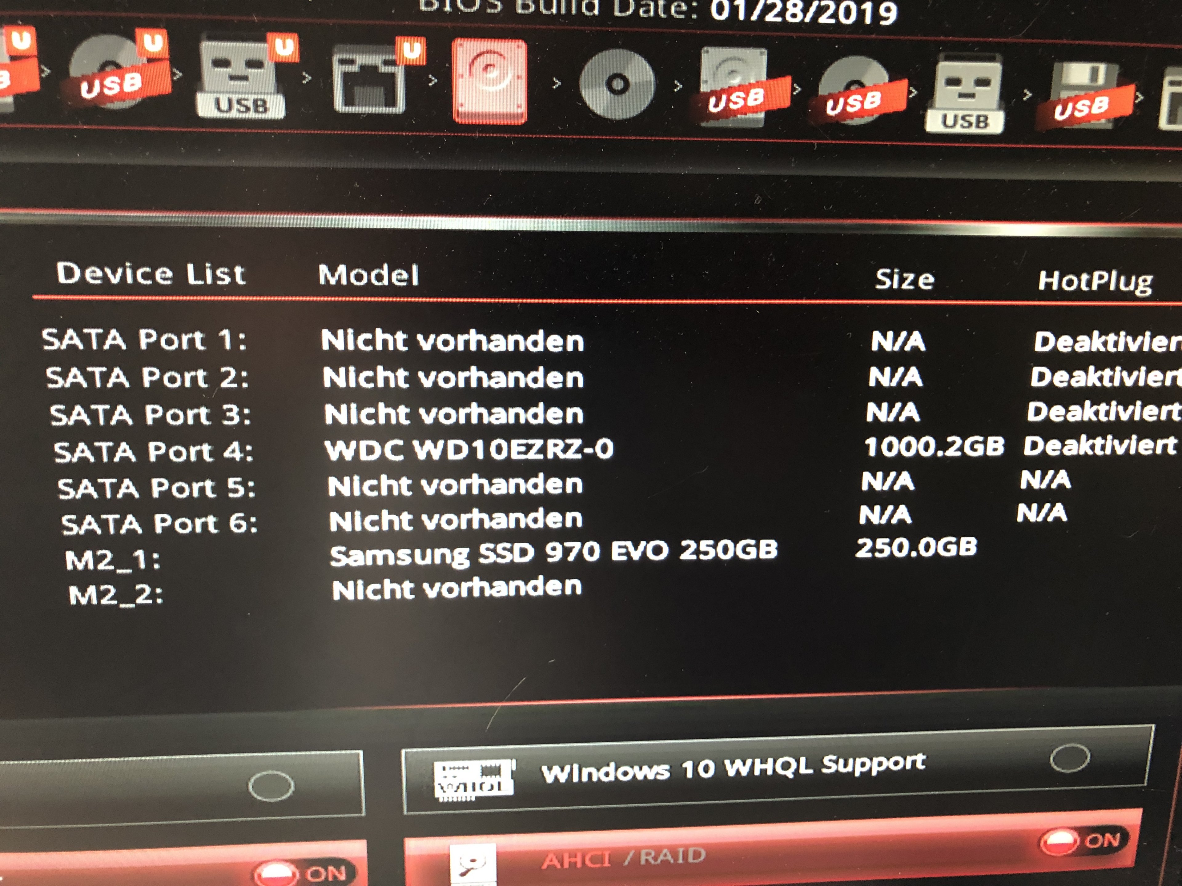

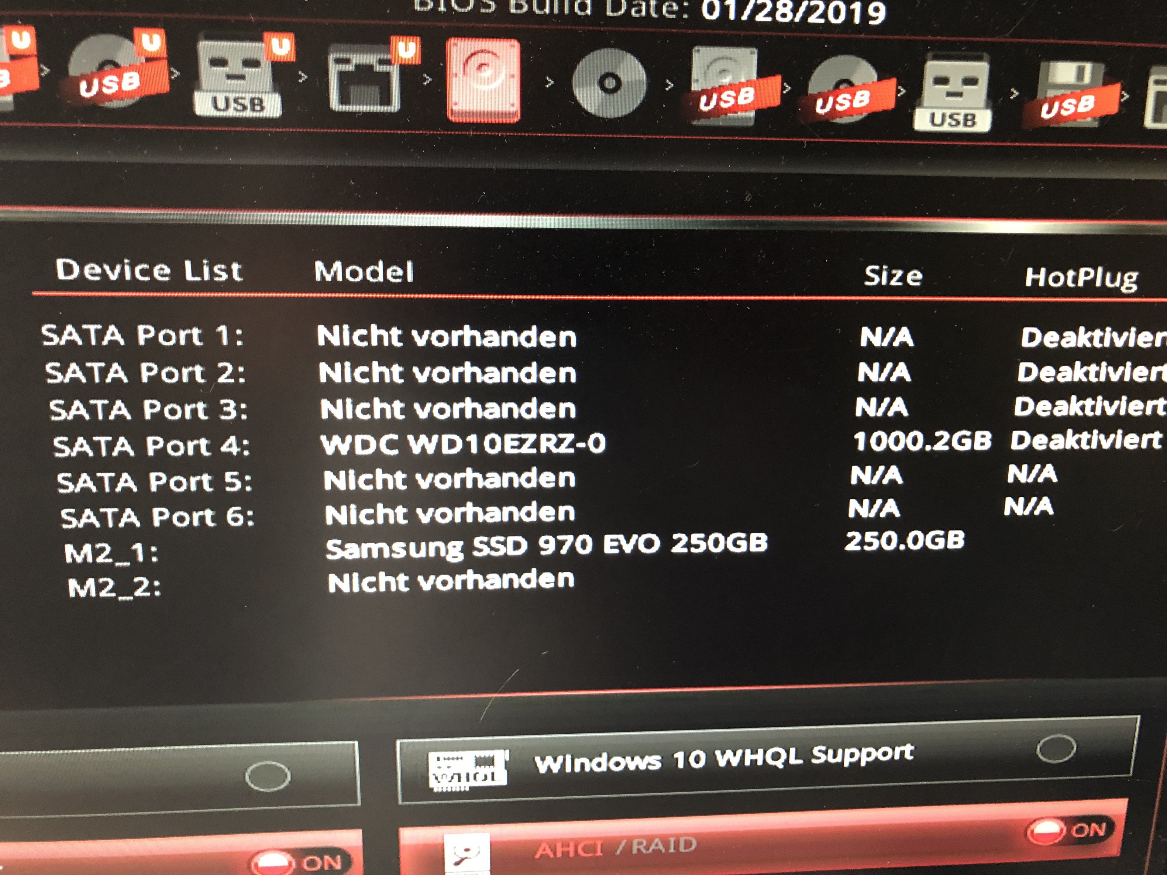

so ich habe jetzt wie besprochen die ssd's getauscht... das Ergebnis seht ihr hier...
Bei der Installation habe ich erst die M.2 PCIe NVME Karte im M2_2 eingebaut.
Der erste M.2 muss zuerst frei bleiben.
Nach Einbau hatte ich einen CMOS Reset durchgeführt.
Damit die M.2 im 2. Slot erkannt wurde musste ich AHCI UND Windows 10 WHQL Support einschalten.
Im BIOS ist dann die Einstellmöglichkeit mit den PCI_E2 erschienen.
ERST nachdem Windows installiert war habe ich die M.2 SSD im 1. Slot verbaut und in der Datenträgerverwaltung einen Laufwerksbuchstaben vergeben können.
die 970er wird im slot 2 erkannt wenn im
slot 1 keine steckt... aber der rest geht nicht...
Baue sie mal sachgemäß ein und schaue in der Windows-Datenträgerverwaltung ob sie erkannt wird.
Meine Crucial M.2 wurde im BIOS auch nicht erkannt, aber in der Datenträgerverwaltung war sie auffindbar.
Die EVO 970 in den M2_2, die EVO 860 in den M2_1 rein und ab ins Windows.
