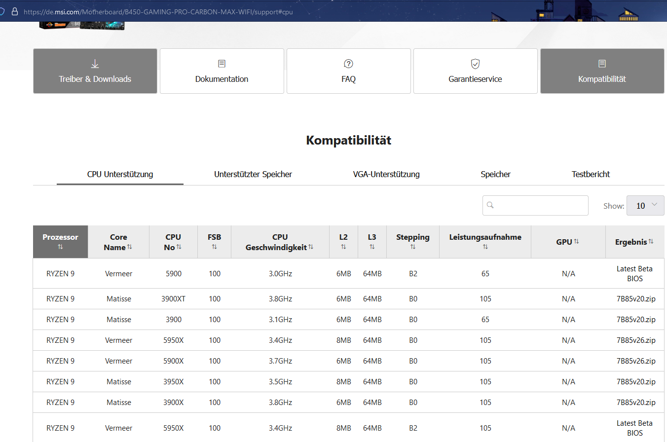

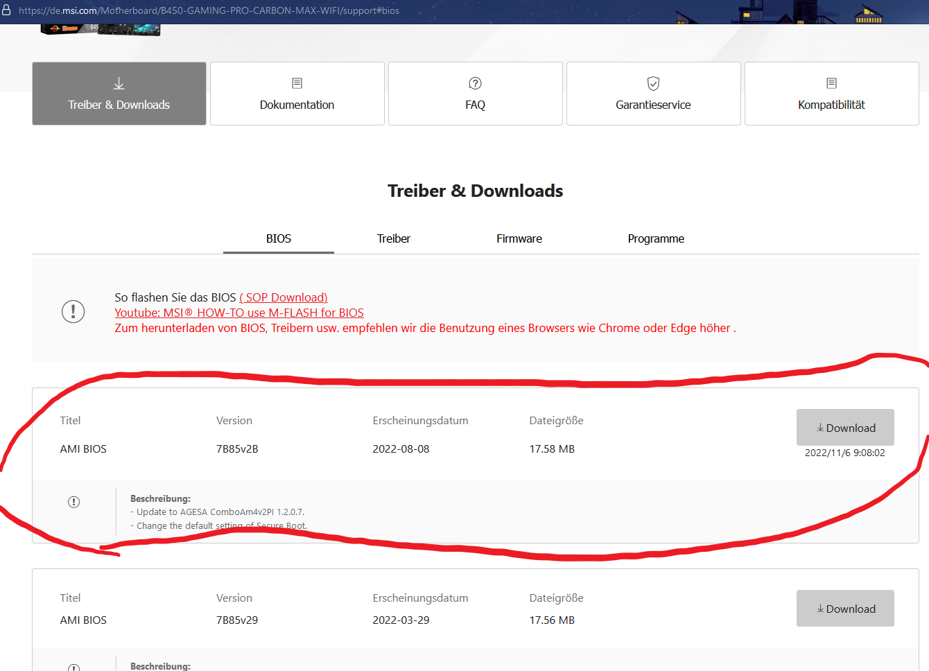

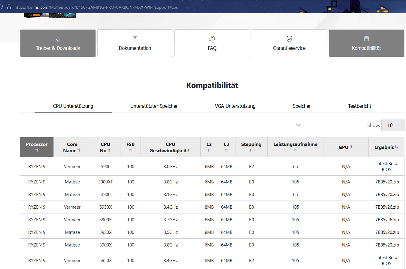

Nach viel forschen in Foren und Versuchen von Problemlösungen u.a. einem neuen Netzteil kam ich nun auf die Idee meine alte CPU einen Ryzen 5 3600x in das System einzubauen und siehe da, keine Abstürze mehr (bis jetzt). Meine Vermutung liegt bei einer falschen Bios Version. Das Mainboard sollte den Prozessor jedoch eigendlich unterstützen. Meine Aktuelle Bios Version ist die neuste von der MSi Seite. msi bios.PNG bios.PNG

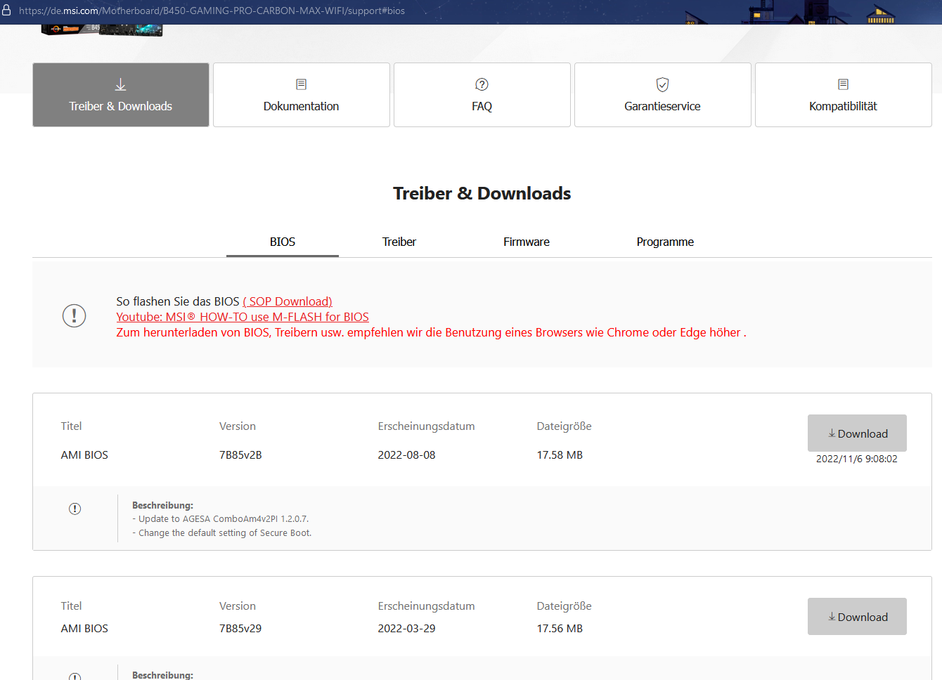

Es gibt jedoch noch eine andere Kategorie auf der ein anderer Treiber/ eine andere Bios Version empfohlen wird (die ich derzeit aber irgendwie nicht installieren kann weil mein Bios meint auf dem USB Stick wäre nix zum flashen drauf) msi bios 2.PNG
Die hat "AGESA V2 PI 1.2.0.7" und enthält den fTPM Stutter(Ruckeln)-Fix,
aber nur relevant in Verbindung mit Windows 11.

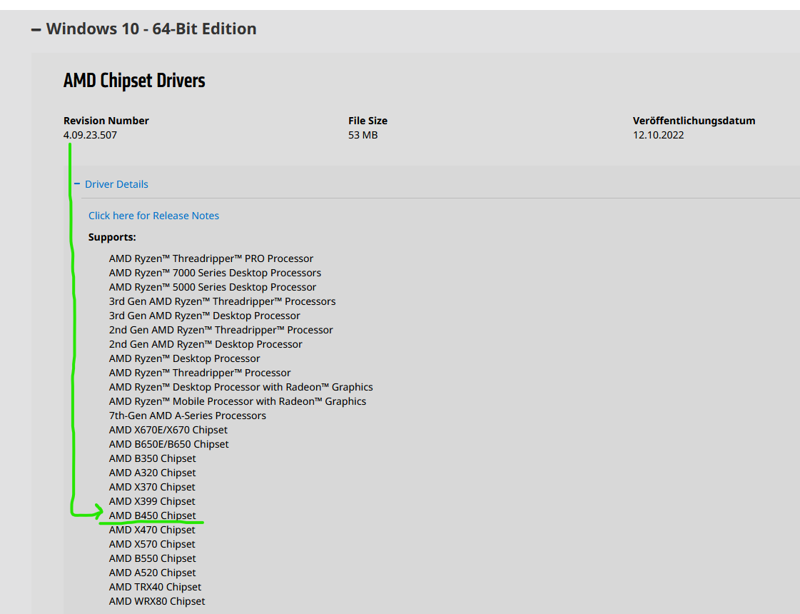

Auf jeden Fall Chipsatz-Update aufspielen. Hatte auch laufend Abstürze nach dem Update auf AGESA 1.2.0.7, danach war es weg.
Gibt es hier:
https://www.amd.com/de/support

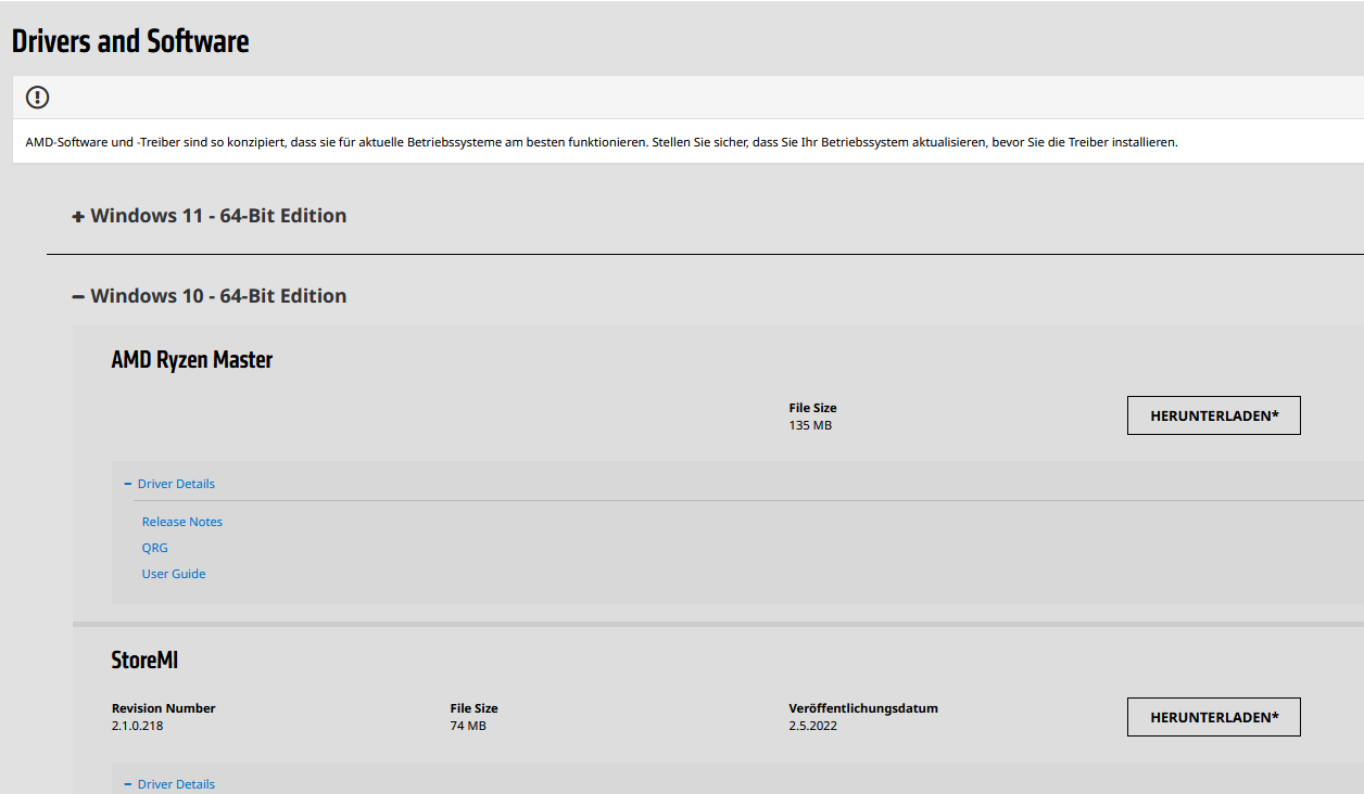

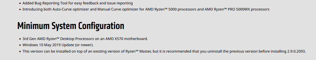

ich weiß habe ich auch nicht selber ausgesucht sondern ein computer reperateur zu dem ich meinen pc schon geschaft habe. Und bei dem AMD Treiber steht, dass man mindestens ein X570 brauchtswsw.PNG, ich weiß nicht ob mein b450 da geht. Ich weiß nicht genau ob du mit Chipsatztreiber den hier meinst msi bios.png aber den habe ich bereits schon installiert.
Gibt es hier:
genau den hatte ich ziemlich sicher bereits schonmal installiert, habe ihn aber vorhin aber wieder deinstalliert, also der hat nix gebracht

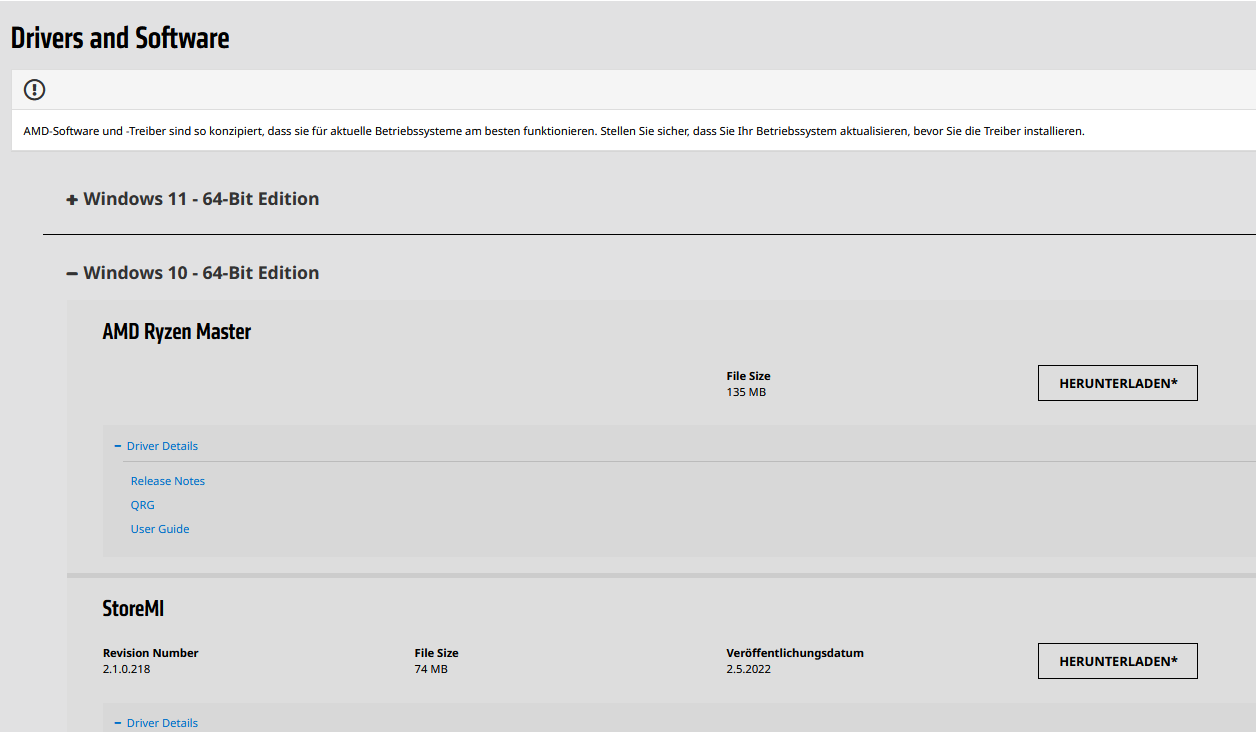

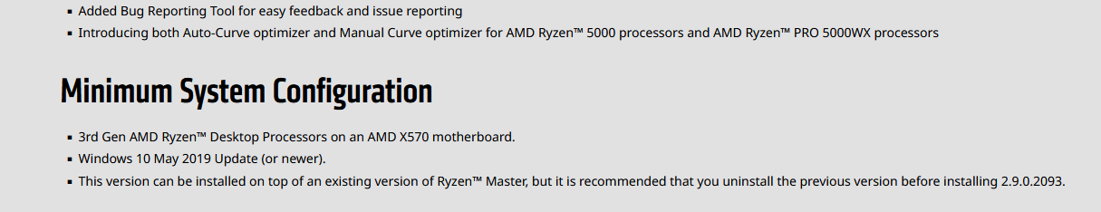

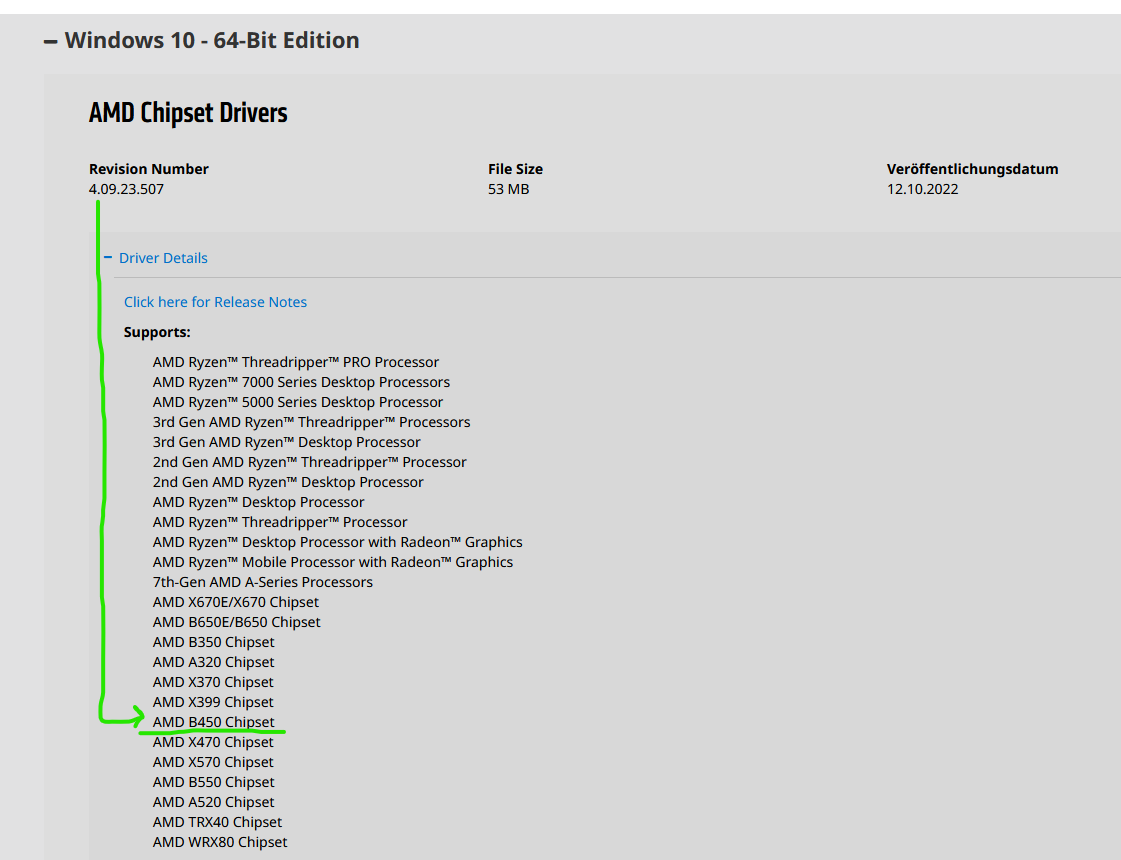

Nickel schrieb:
Willst du den Ryzen Master oder den Chipsatz Treiber?
ryzen master brauche ich doch nur zum overclocking oder? btw ich habe die seite gefunden.
soll ich den chipset treiber jetzt installieren mit der alten cpu oder schnell den 5950x einbauen (wenn es ohne absturz geht)
Ich bin aus dem Intel Lager aber ich denke mal dir geht's um die Chipsatz Treiber.
Die Kiste sollte nicht abstürzen nur weil kein Chipsatz Treiber installiert ist,
den braucht man eigtl. gar nicht, wenn Windows alles mit Standard Treiber abdeckt.
ich werde es mal probieren
Den 5950x baust du doch eh wieder ein, sollte egal sein ob jetzt oder später.

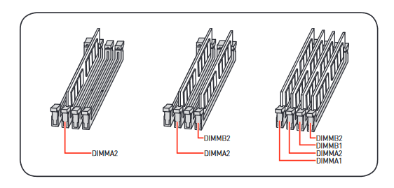

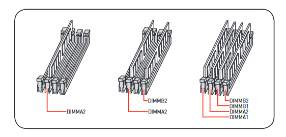

Hast du deinen RAM wie empfohlen in "DimmA2" und "DimmB2"?
