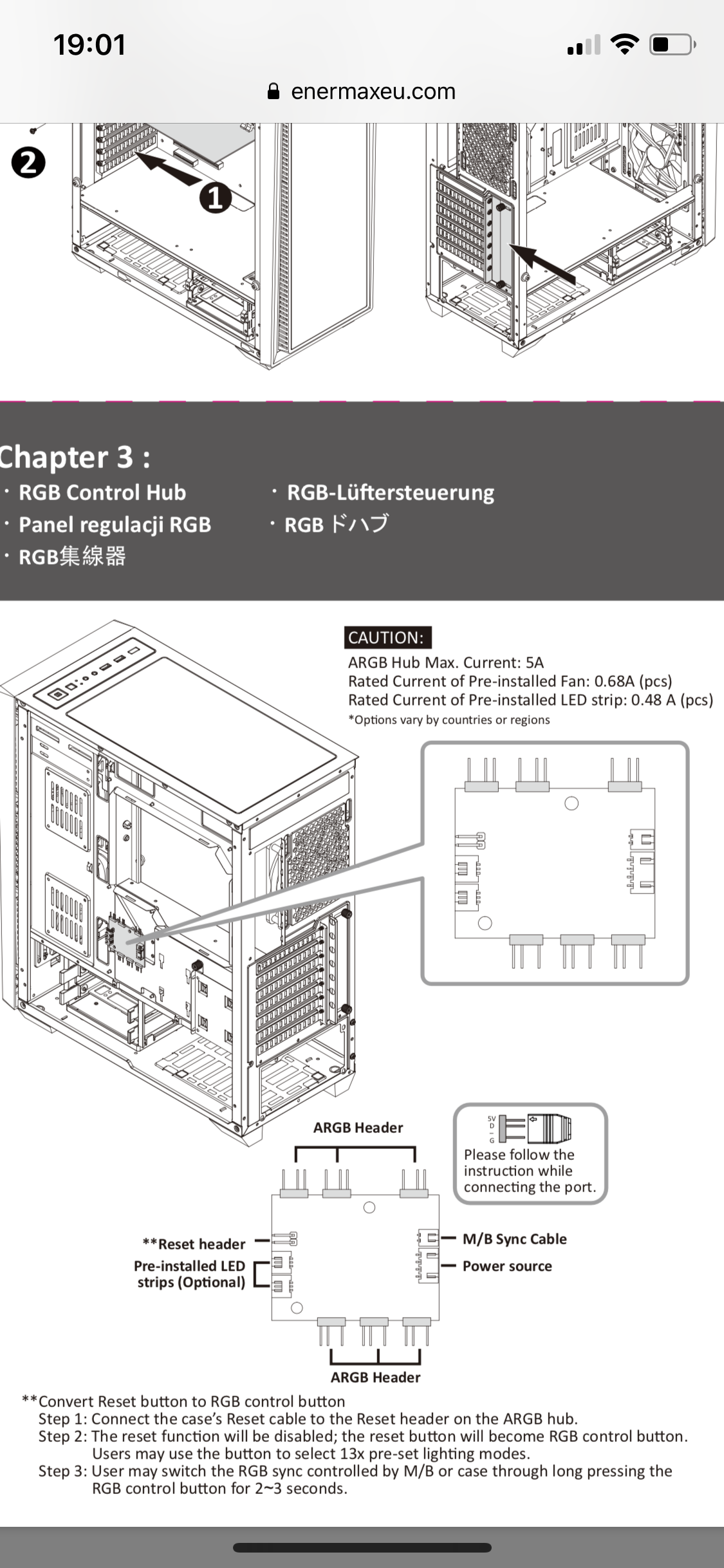

Soweit läuft auch alles nur die Lüfter drehen sich nicht. Die RGB‘s der Lüfter funktionieren aber einwandfrei. Ein Kabel habe ich nicht abgeschlossen. Und zwar ein 2 poliges Kabel (bzw 3 polig, laut dem Hinweis auf meinem Bild) was laut Anleitung für den RGB Sync zuständig sein soll. Bezeichnung: M/B Sync Cable.
Ist das Kabel zwingend anzuschließen? Habe an Mainboard kein Anschluss dafür gefunden.

Vielleicht ne dumme Frage, aber um sicher zu gehen stelle ich sie trotzdem: Strom hast du an den RGB Controller angeschlossen?

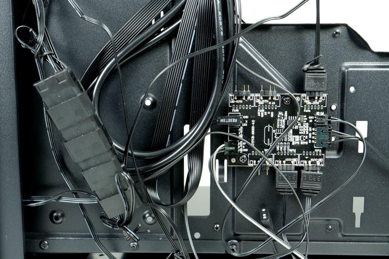

Der Molex-Stecker vom Netzteil wird (wahrscheinlich) an die Stecker unten links im Bild angeschlossen.
