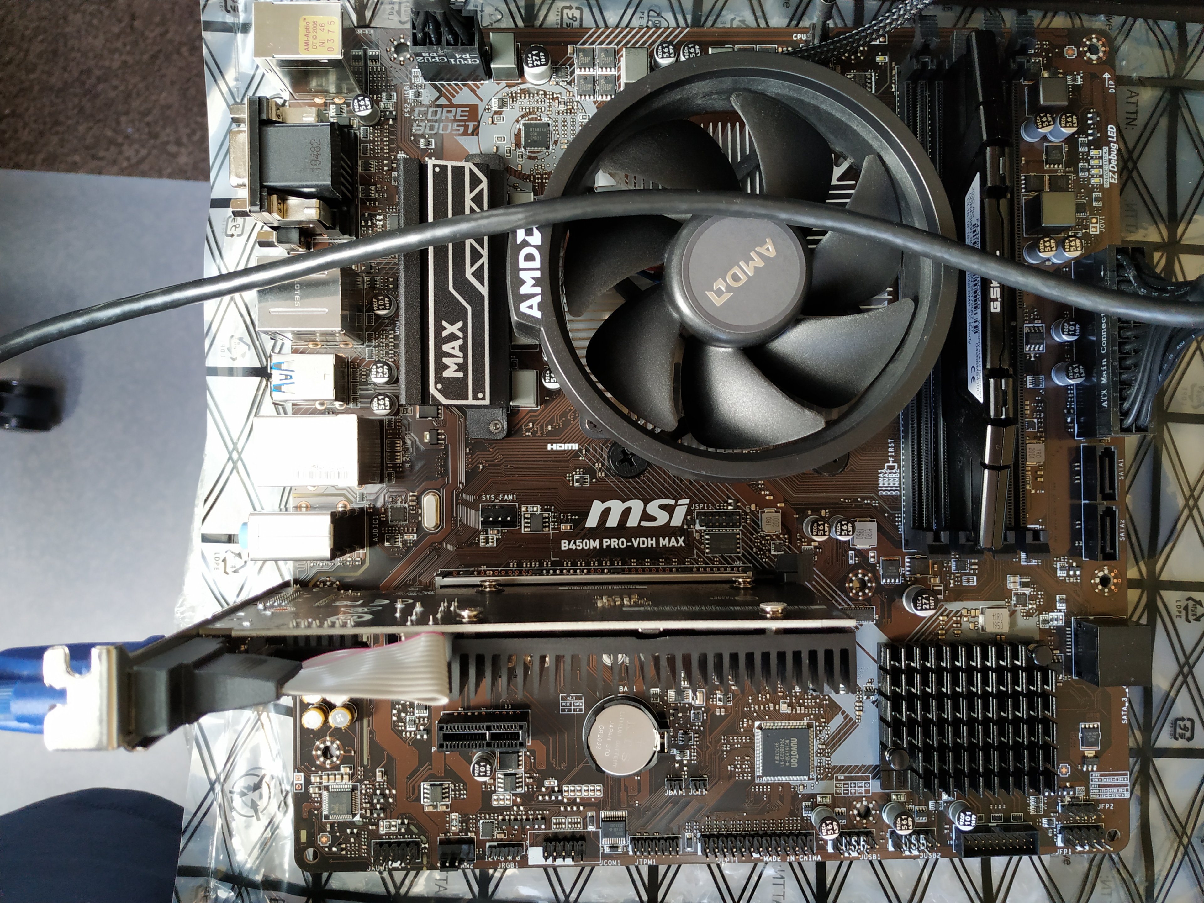

Minimalkonfiguration aufgebaut, sprich: CPU samt Kühler und angeschlossenem Lüfter auf dem Board, ein RAM Riegel im A2 Slot.
ATX 24Pin und CPU 2x4Pin verbunden und den Power Switch am FrontPanel Header. Sonst ist nix weiter angeschlossen.
Nach wie vor exakt das selbe Verhalten (eines der o.g. LED-Muster, Lüfter auf max. Drehzahl, keine Reaktion auf Power Switch).

Habe noch ein Foto vom derzeitigen Minimalaufbau angehängt, vielleicht nützt es jemandem was.
