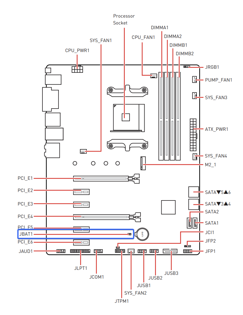

Auf dem Board gibt es einen Clear CMOS Jumper neben der Batterie (blau markiert). Nur kurz die Batterie rausnehmen reicht u.U. nicht, um das BIOS zurückzusetzen. Dafür dann den Jumper mit einem Schraubenzieher kurzschließen.
Seihe Handbuch, relevante Seiten 25 und 36.
Reaktionen: Graphixx
Ich wusste dass man das kurzschließen sollte, dachte nur das rausnehmen der Batterie reicht. Kann ich ja mal versuchen. Noch andere Ideen woran es liegen könnte, an ein Netzteil komm ich so schnell nicht ran. Was mich verwundert warum ging der PC mit einem anderen Prozessor, aber ein anderer PC geht mit meinem nicht. Dann kann es doch nicht das Netzteil sein oder?
