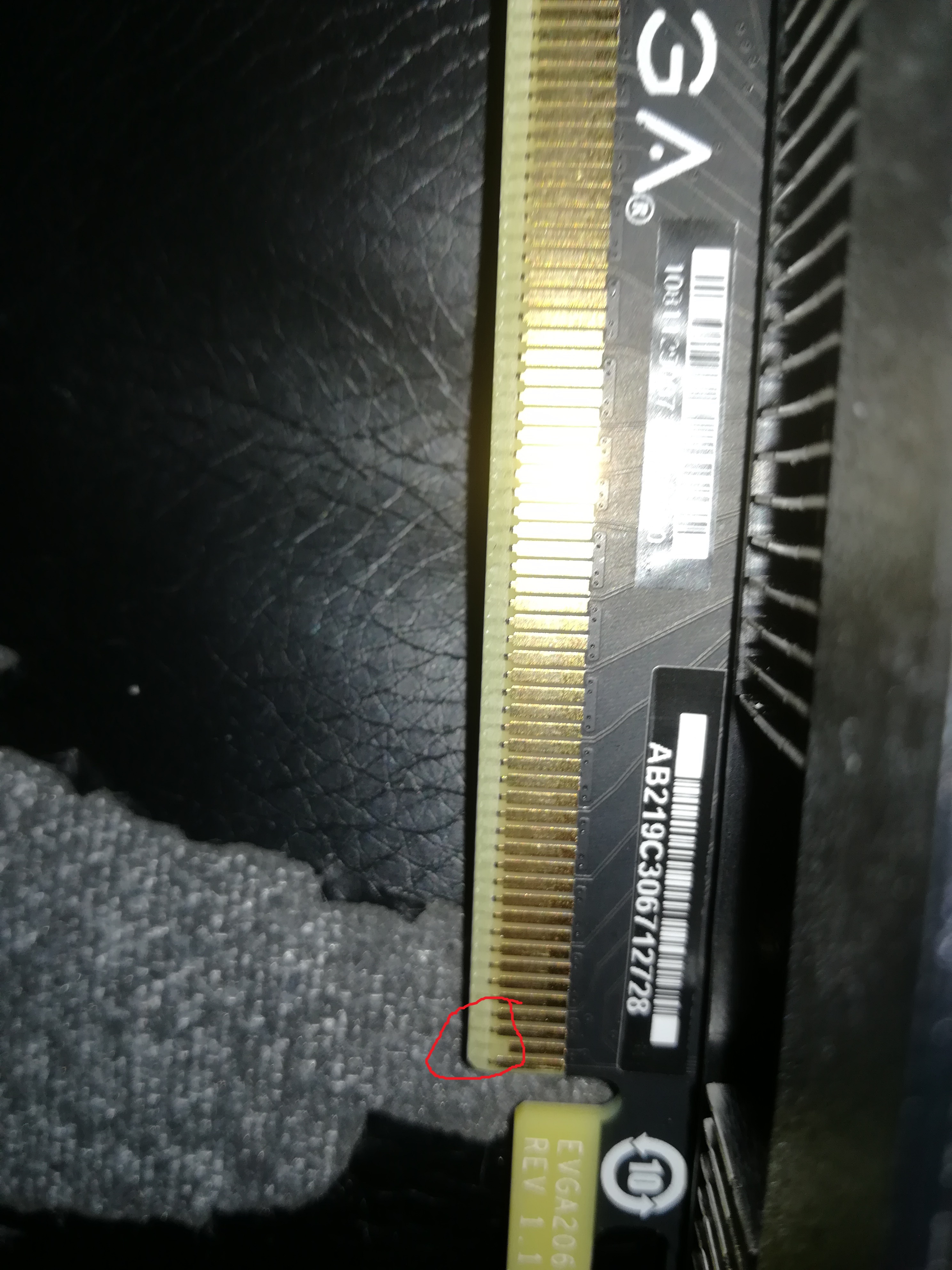

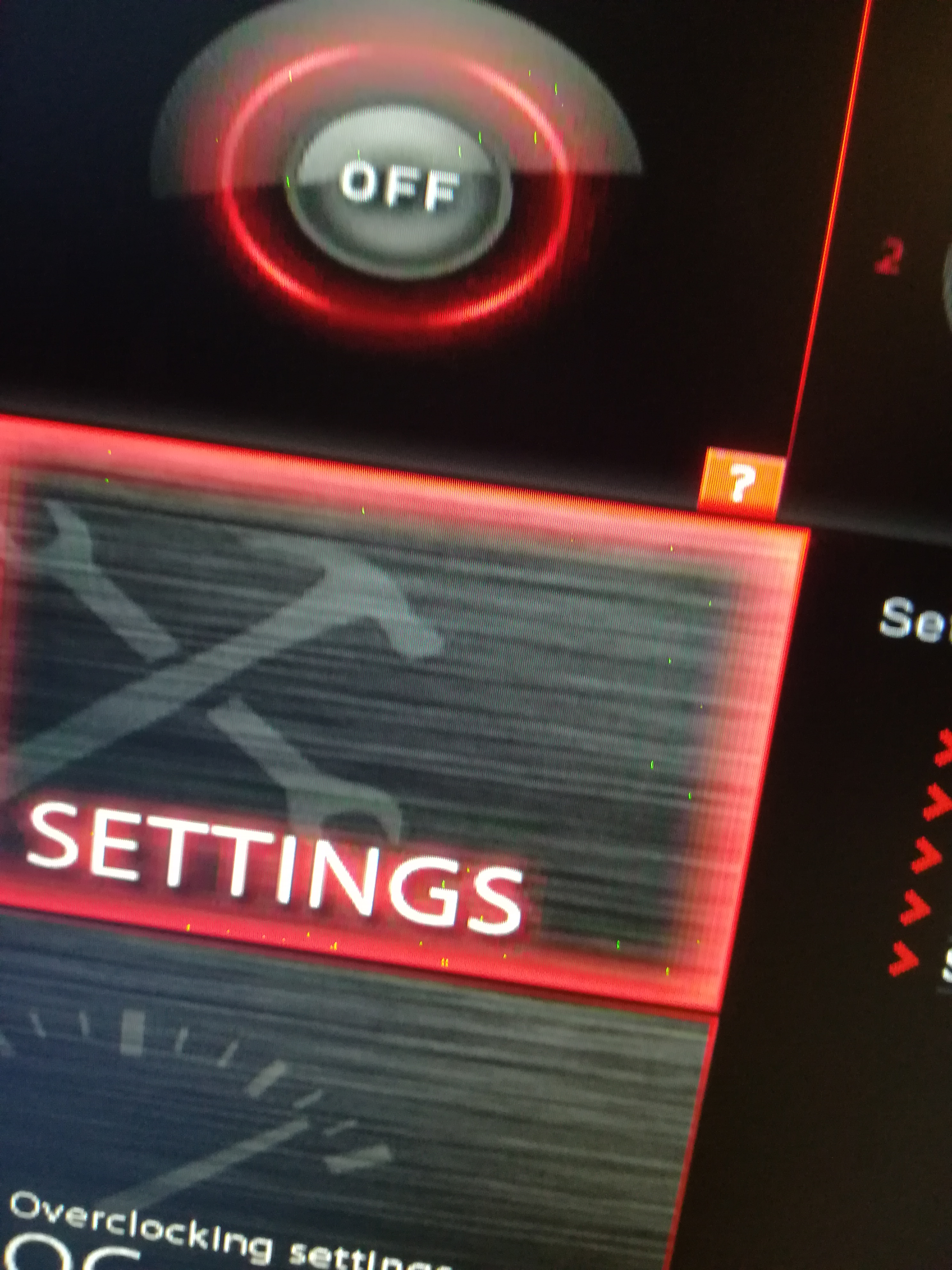

Ich glaube es könnte doch die Grafikkarte sein, ganz plötzlich nach dem zichten mal im zweiten Slot probieren, hatten das BIOS und Windows diese grünen Pixel:
Ist das normal, dass es so an der grafikkarte aussieht?
Ja, das ist normal und richtig so.
