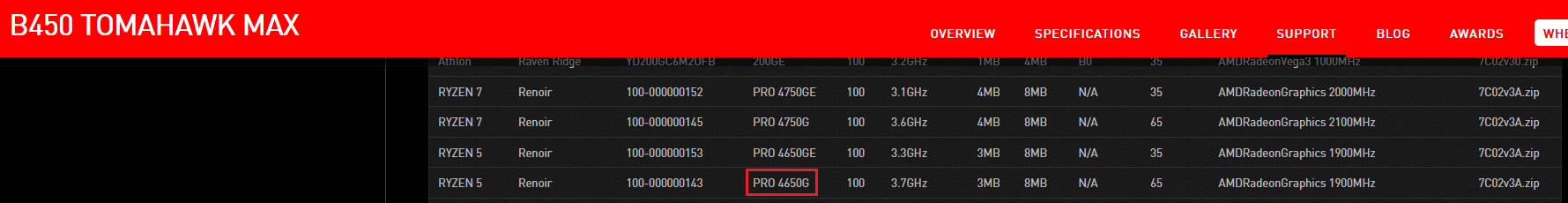

@sloven:
Der Pro steht in der Liste. Der TE hat aber den non Pro und der fehlt im Support.
Da sich der TE die Teile einzeln besorgt hat, ist von der PRO-Version auszugehen. Zumal das Kürzel 50 immer die PRO ist, sonst wäre es der 4600G. Welcher übrigens ebenfalls supported ist.
@Mojo1987:
oder der TE hat das "PRO" einfach nur nicht hingeschrieben.
wenn ich direkt bei AMD nach "4650G" suche finde ich nur den "PRO 4650G".
sloven schrieb:
Die CPU wird nach meiner Recherche auf der MSI Seite nicht von Deinem Board offiziell unterstützt
Das stimmt nicht. Die CPU wird unterstützt.
Wenn alles läuft vergiss die LED einfach.
