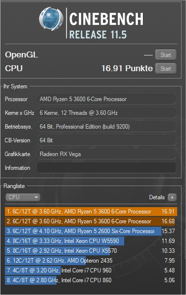

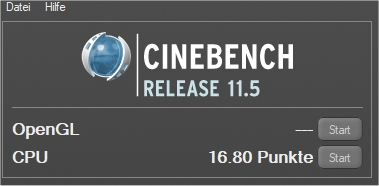

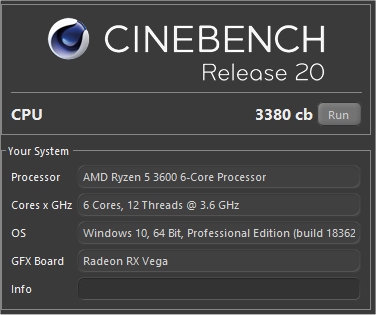

Danke, danke.
Aber schau mal hier.
RAM@3600 ...
807465
RAM@3866 ...
807466
RAM@3600 ...
807468
RAM@3800 ...
807469
Weitere Tests folgen dann mit dem neuen Board.

Deine Aussagen, wie "Ich weiß schon, was ich tue" wirken fragwürdig, wenn zu deinen Benchmarkwerten nichtmal Primärtimings angegeben werden.
Und deine 3800 (ohne Timingangabe mit 3403 Punkten im CB) dann langsamer läuft als 3200 bei anderen Usern (3579 Punkte bei 3200CL14):
https://www.computerbase.de/forum/t...70-asus-prime-bios-5007.1880964/post-22865274
Und das war noch kein übermäßig schnelles Setting. Das ist 3200CL14 Stock Samsung B.
Deswegen geben wir OC Settings zur besseren Vergleichbarkeit wenigstens mit Primärtimings an. Oder eben (beispielsweise) so:

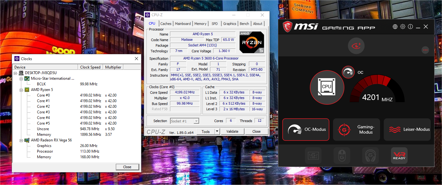

Dann noch etwas zur Software. Z.B. die "Gaming-APP" lässt per Klick alle Kerne (laut CPU-Z/CPU-Z MSI) auf
den maximalen Boost-Einstellungen laufen. Also bei meiner CPU alle Kerne auf 4.2 Ghz. Wie stabil das Ganze ist
weiß ich noch nicht. Übertaktet habe ich die CPU noch nicht, weil meiner Meinung nach das OC bei einer
3600er Ryzen CPU keinen großen Sinn macht. Da stößt man relativ schnell ans Limit.

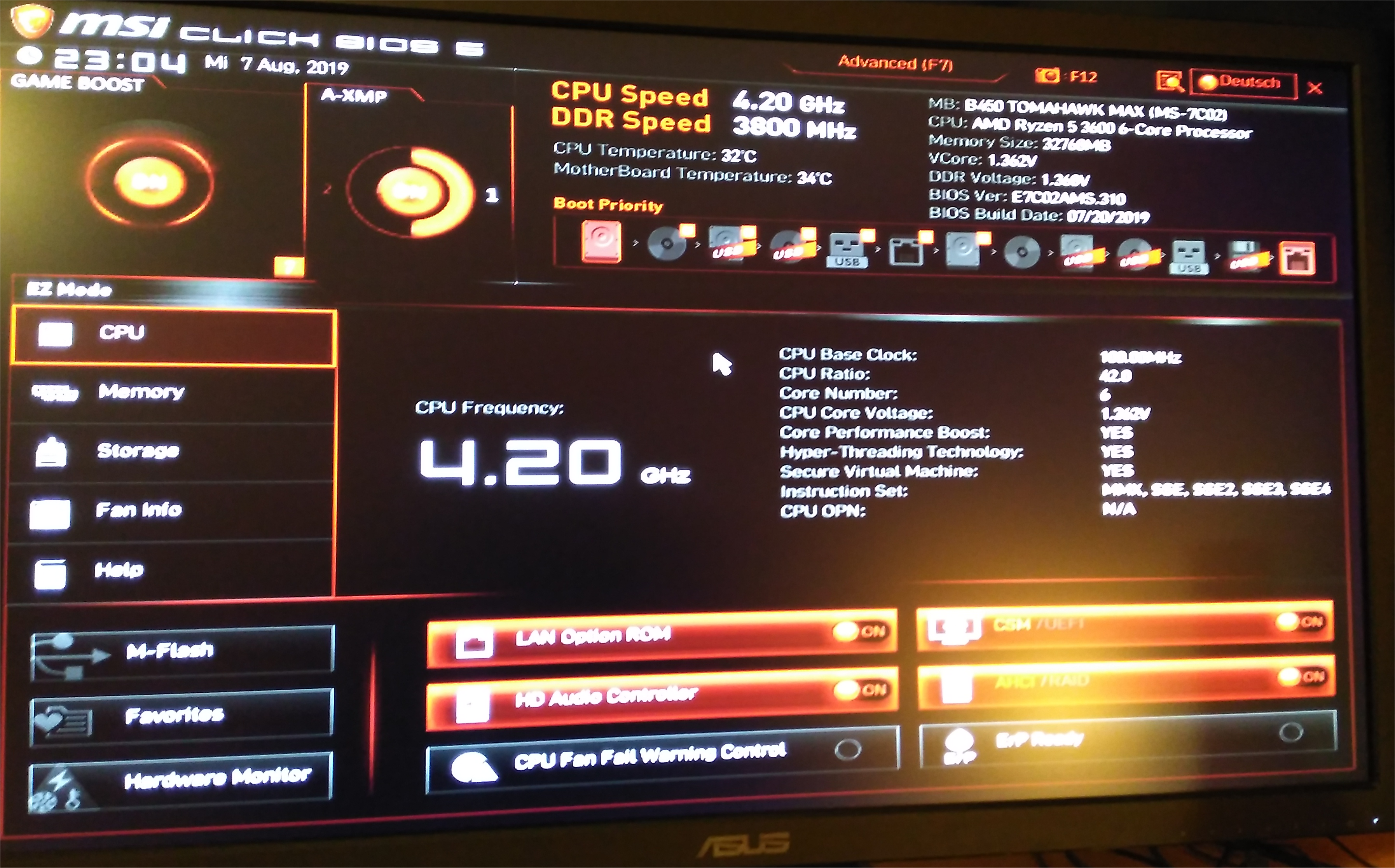

Alternativ kann man im BIOS auch den GAME BOOST nutzen.
808196
