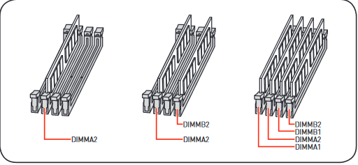

Versuch es mal mit einem Bios_Reset, steht im Handbuch wie.
Hilft das nicht, mit nur einem RAM Modul versuchen zu starten.
Dieser sollte dafür in Slot "Dimm A2".
Klappts, dann den anderen in "Dimm B2", dazu.

Mit einem Ram Riegel starten (Ram zweiten Slot). Wenn das nicht klappt, Cmos Reset durchführen. Wenn das nicht klappt, eine ältere Version des Bios saugen und per Flashback aufspielen.
