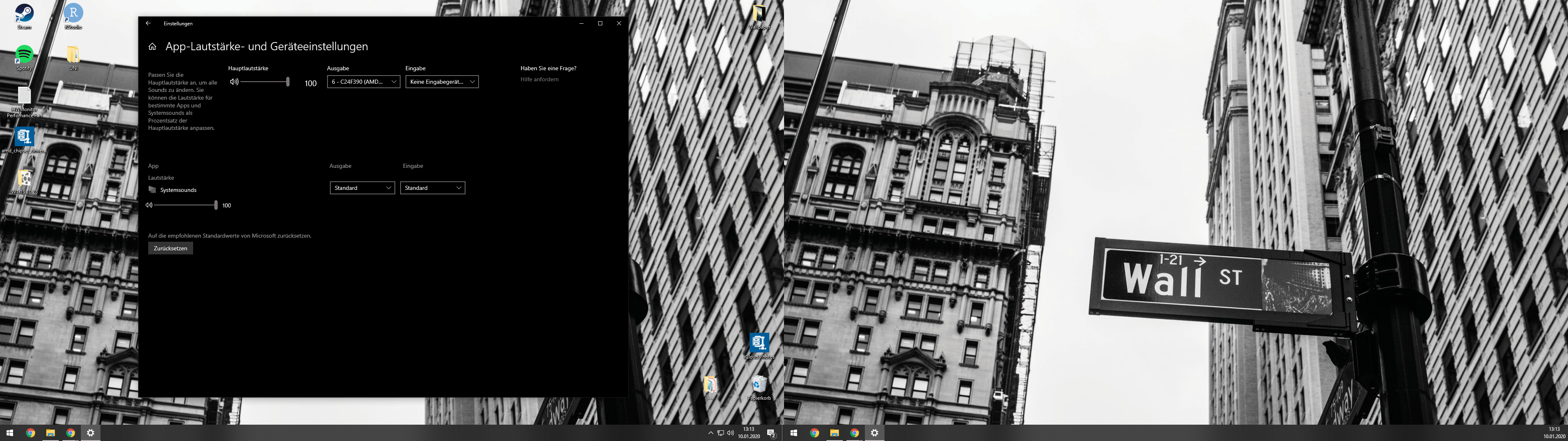

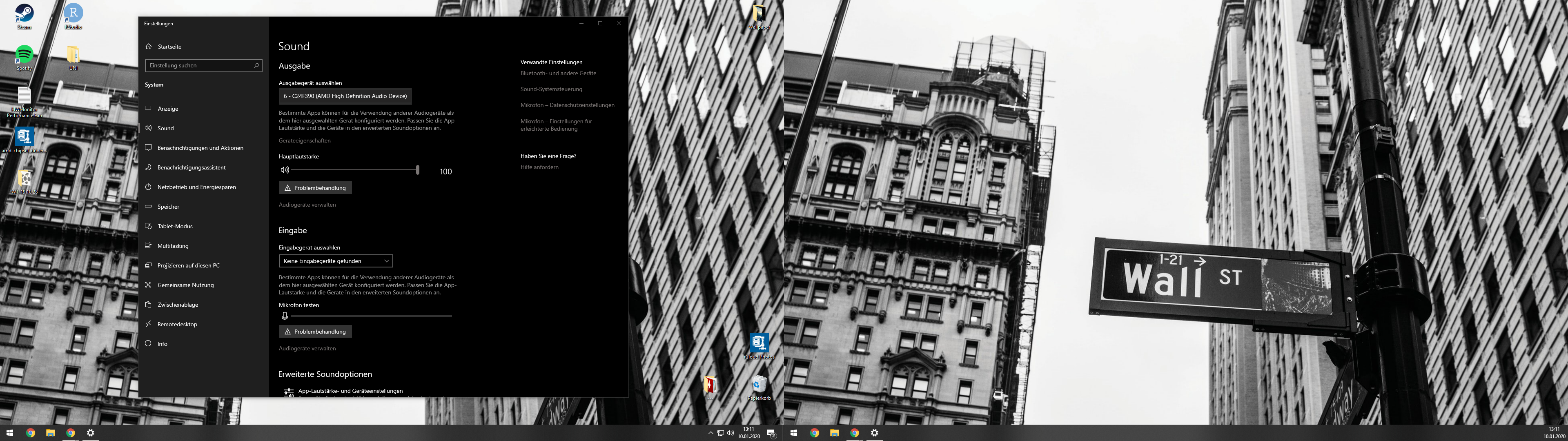

Wo kann ich das denn genau finden?
Müsste mir dann nicht trotzdem wenigstens das Mic angezigt werden?
Wenn ich unter Einstellungen auf "Audiogeräte verwalten" gehe, dann werden ausschließlich meine beiden Monitore angezeigt aber weder das Mic noch die Boxen.
Kann das so richtig sein?
Danke schonmal! :)
Rechte Maustaste auf das Lautsprechersymbol unten rechts, dann auf Sound-Einstellungen...
Ich weiß nicht wo ich das ändern kann.
Ich kann lediglich zwischen den beiden Monitoren als Ausgabegerät wählen.
