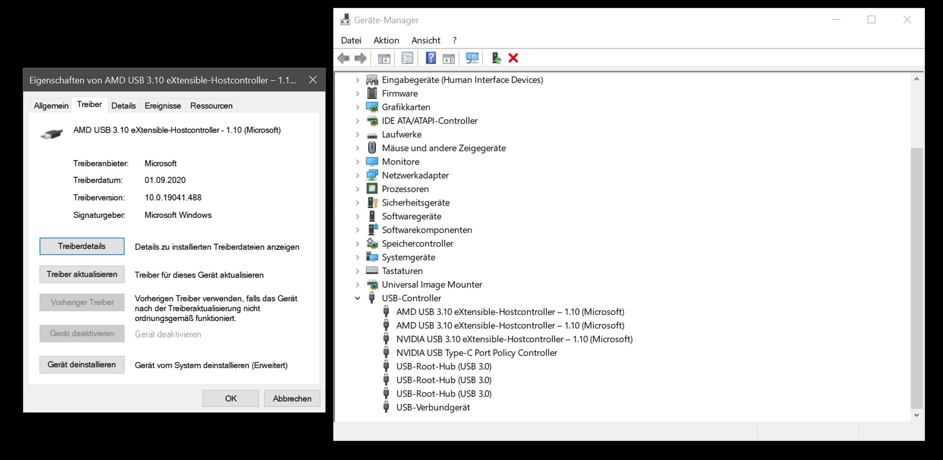

Guten Abend Forum.
Ich glaubte das AMD in ihrem Chipsatztreiber (aktuellste Version installiert) Treiber für USB mitbringt, jedoch sehe ich im Geräte-Manager das Microsoft alle Treiber installiert hat, vor allem die 3.1 Ports (B450) sind relevant/wichtig :
Auf der Seite von MSI habe ich keine expliziten Treiber für USB gefunden.
Grund für das Thema ist nicht explizit der Treiber,
an den USB 3.0 Front-Ports des Gehäuses funktioniert eine externe Platte (SilverStone MS09C + Samsung SSD 860 EVO) ohne Probleme, aber es läuft alles dementsprechend langsam, beziehungsweise nicht so schnell wie es sein könnte,
an dem schnellsten USB Port des Mainboards entsteht beim verwenden oder Benchmark ein Problem,
nach kurzer Zeit friert die externe Platte komplett ein.
Die Externe Platte funktioniert übrigens tadellos auf anderen PCs, an der externen Platte liegt es nicht.
Daher frage ich wegen dem USB Treiber nach.
Ich danke für hilfreiche Antworten.
Nehme dann mal an das es eher an der Verkabelung liegt, mach mal fotos von den internen USB Ports an den das Frontpanel angeschlossen ist. Das dir die Treiber so angezeigt werden ist normal und soll so sein.

Ich hab zwar ein B550, schaut im Gerätemanager bei mir aber ganz genauso aus.
Ich habe bei einem anderen PC nachgesehen wo ich auch einen 3.1 Port habe, dort ist auch Microsoft, scheint normal zu sein.
Ich habe einen USB 3.1 HUB mit Stromanschluss an den hinteren Mainboard Ports angeschlossen, damit funktioniert es reibungslos.
Das Board liefert wohl zu wenig Strom an den hinteren Ports, bei dem anderen PC ist das nicht der Fall, hmm, kann man das im BIOS vielleicht einstellen?
