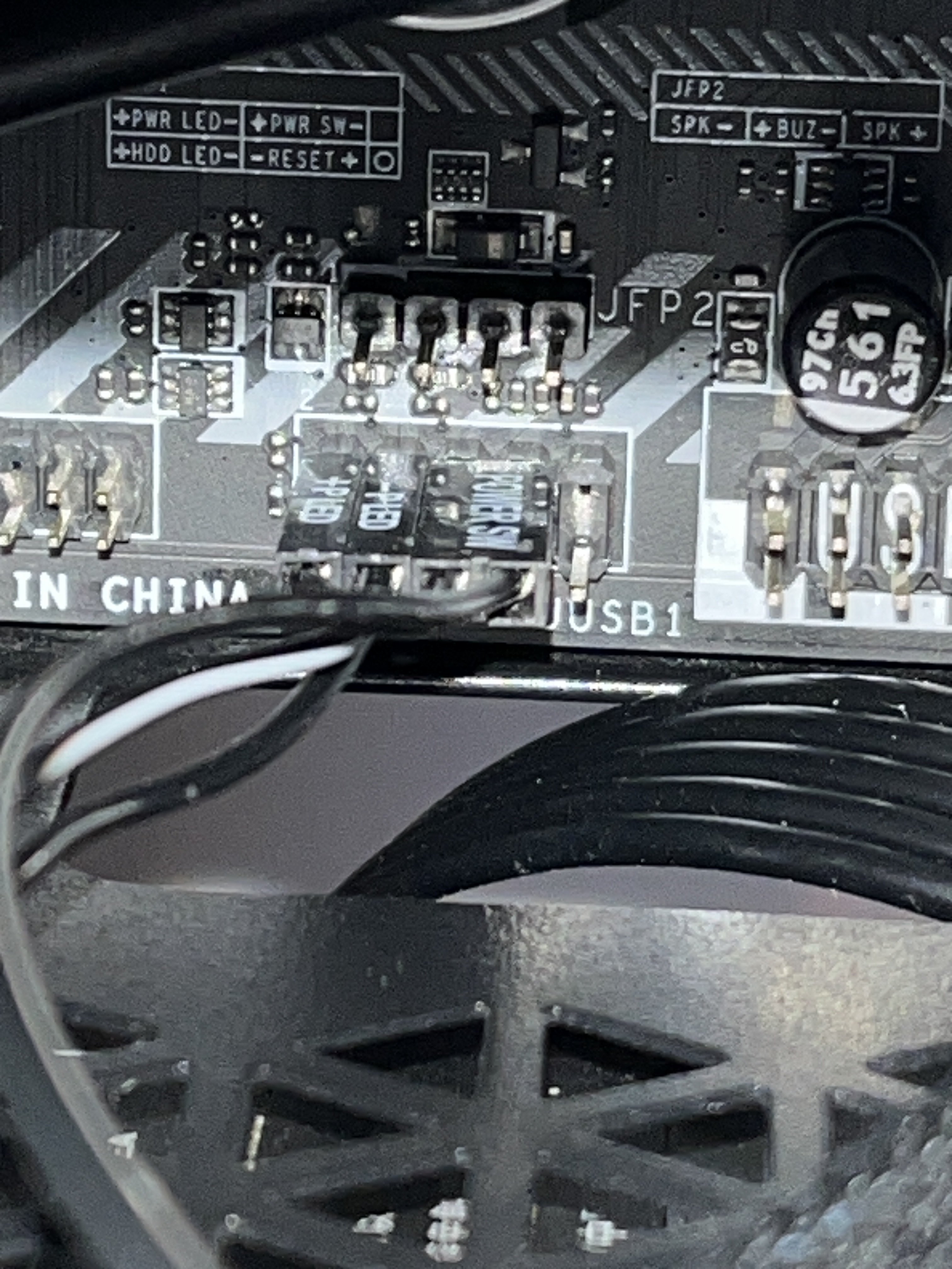

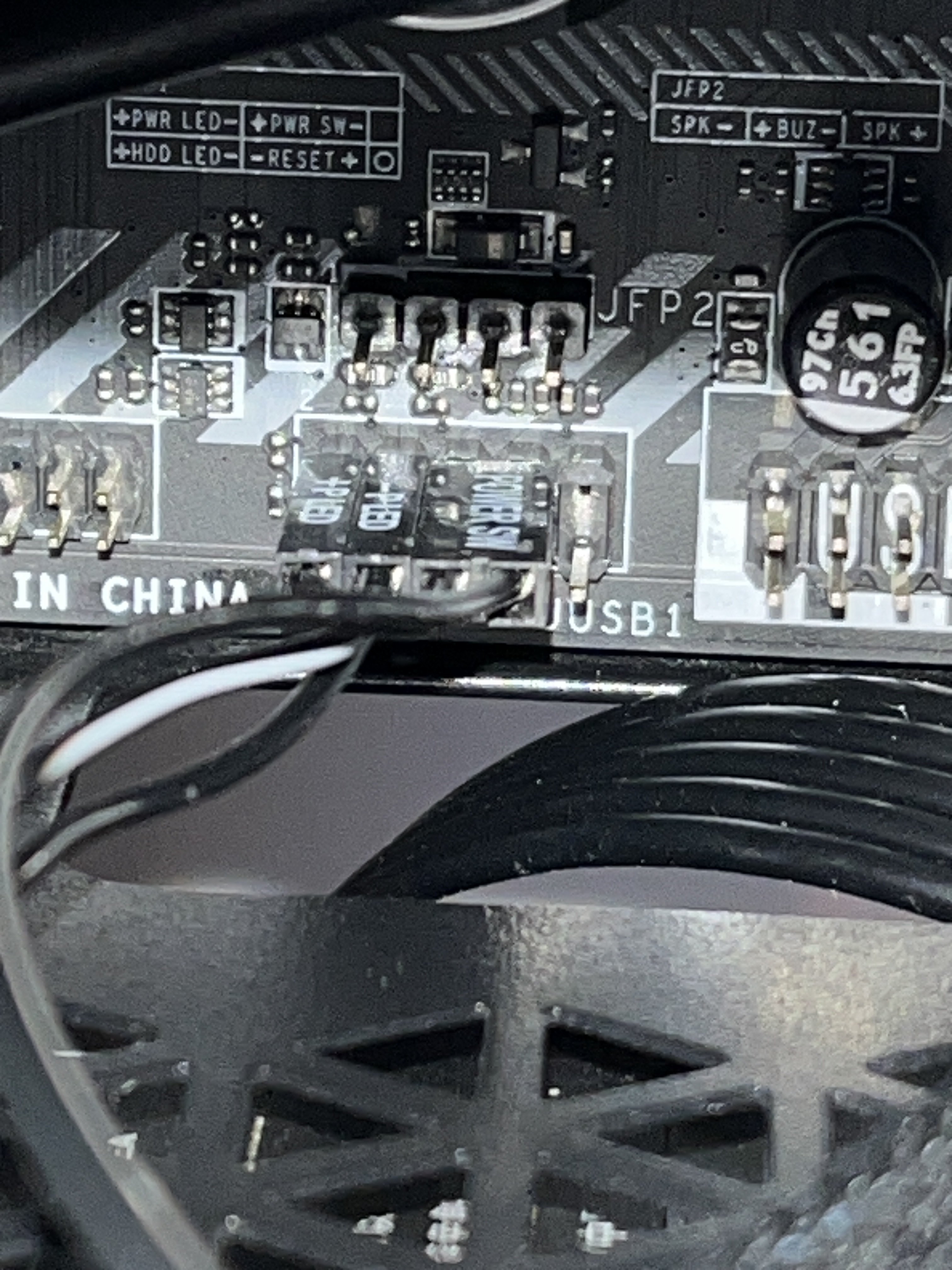

Habe den oben genannten Rechner eben zusammen gebaut aber dieser startet nicht. Ich glaube es liegt an den Kabeln zum pc starten usw. Ich habe im Handbuch geschaut und einfach + zu + und - zu - angesteckt. Habe aber auch nur 2x1 und 1x2 Stecker. Ich versuche ein Bild einzufügen….
Also +PLED ist ganz oben links danach kommt - PLED quasi genau neben dran und ganz oben rechts dann eben der Power SW, oder sehe ich das falsch?

So hab ich’s ja aber es geht nicht
mtmac schrieb:
Sieht mit erstem abgleich der Online Doku richtig aus.

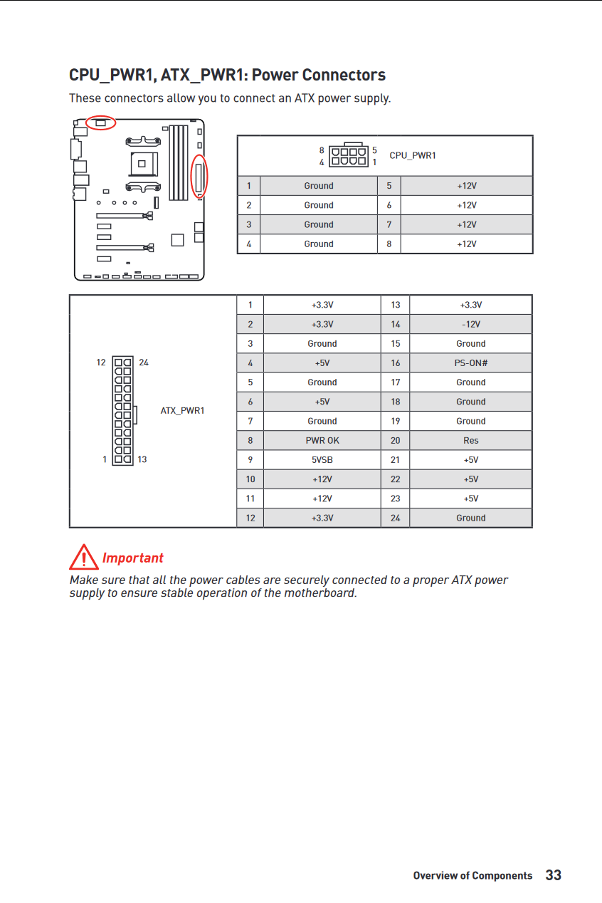

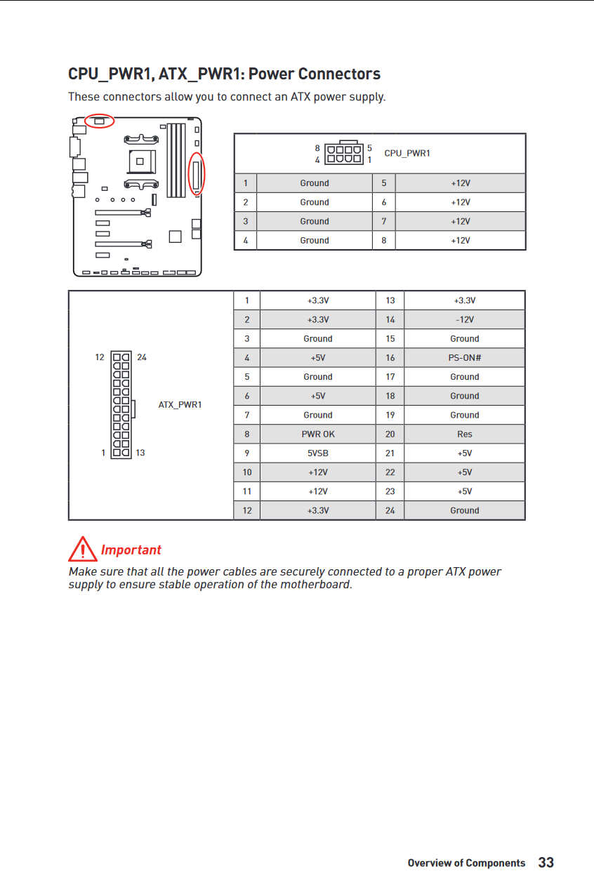

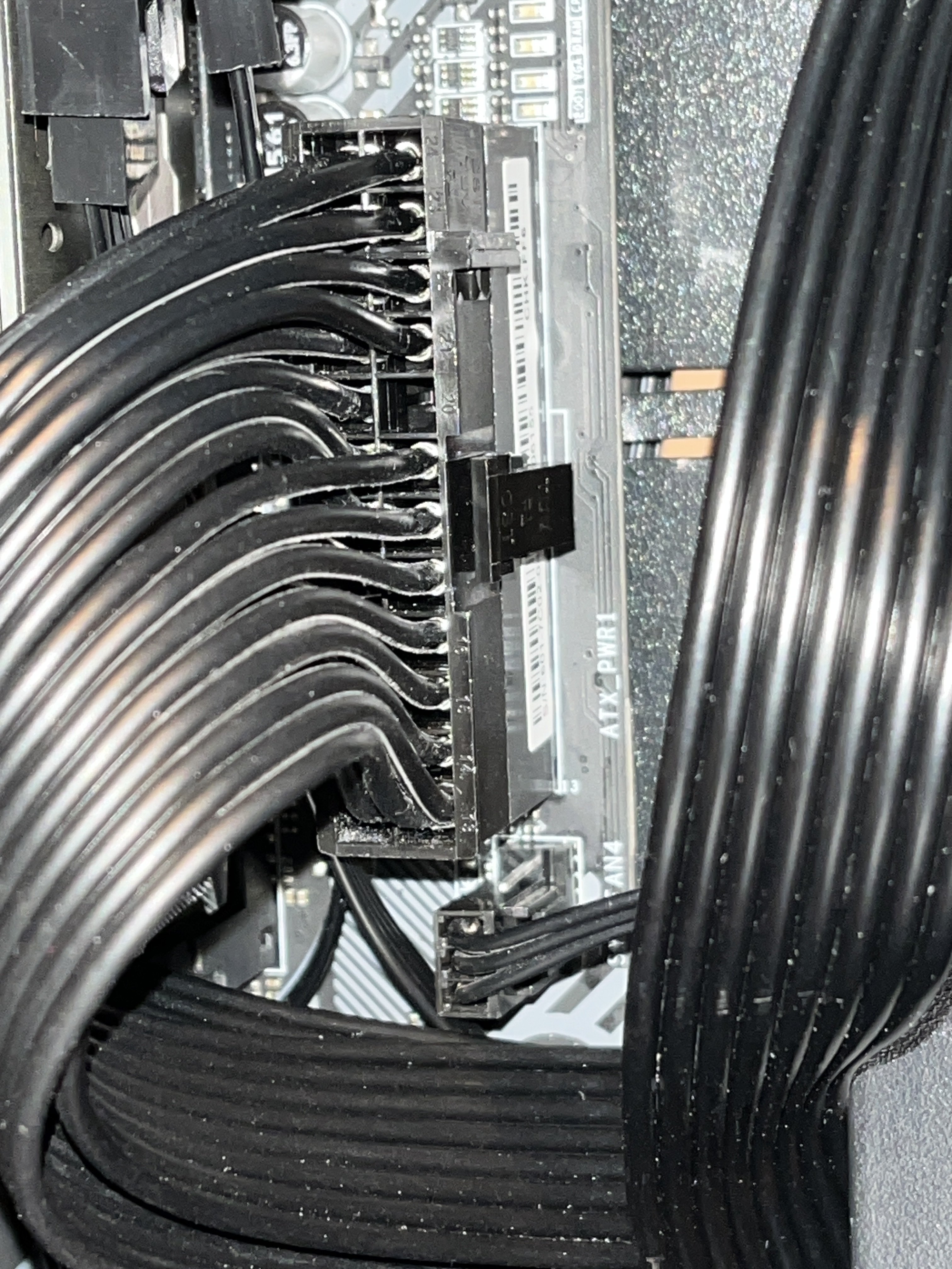

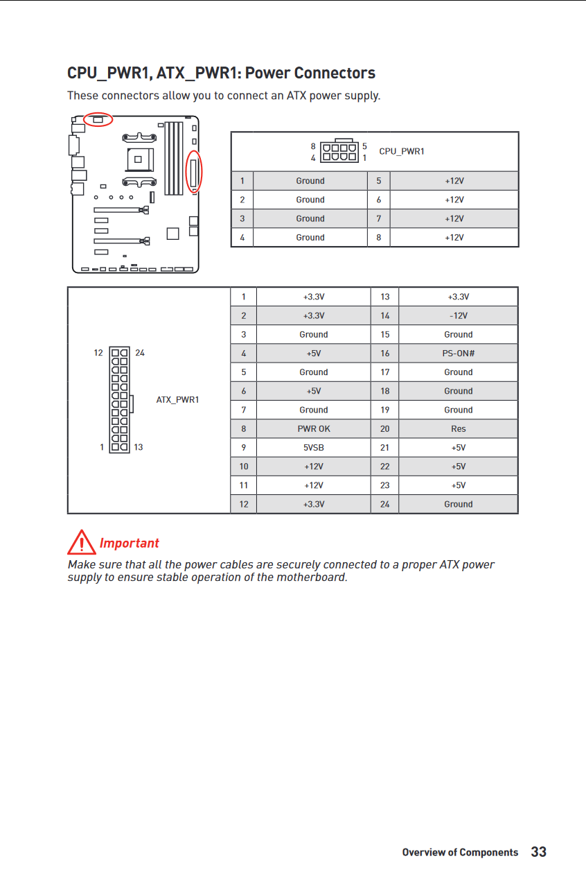

Stromversorgung korrekt angeschlossen?
Netzteil ist eingesteckt und eingeschaltet?
Falls das Mainboard keine Reaktion zeigt:
  • Spannungsversorgung stimmt nicht, Kabel nicht korrekt gesteckt oder durch defektes Netzteil
  • Kurzschluss z.B. durch verbogene CPU-Pins, Abstandshalter, usw. - Notabschaltung
    Im Thema MSI X570 Unify startet nicht war es ein Y-Adapter.
Müsste ja so passen, oder?

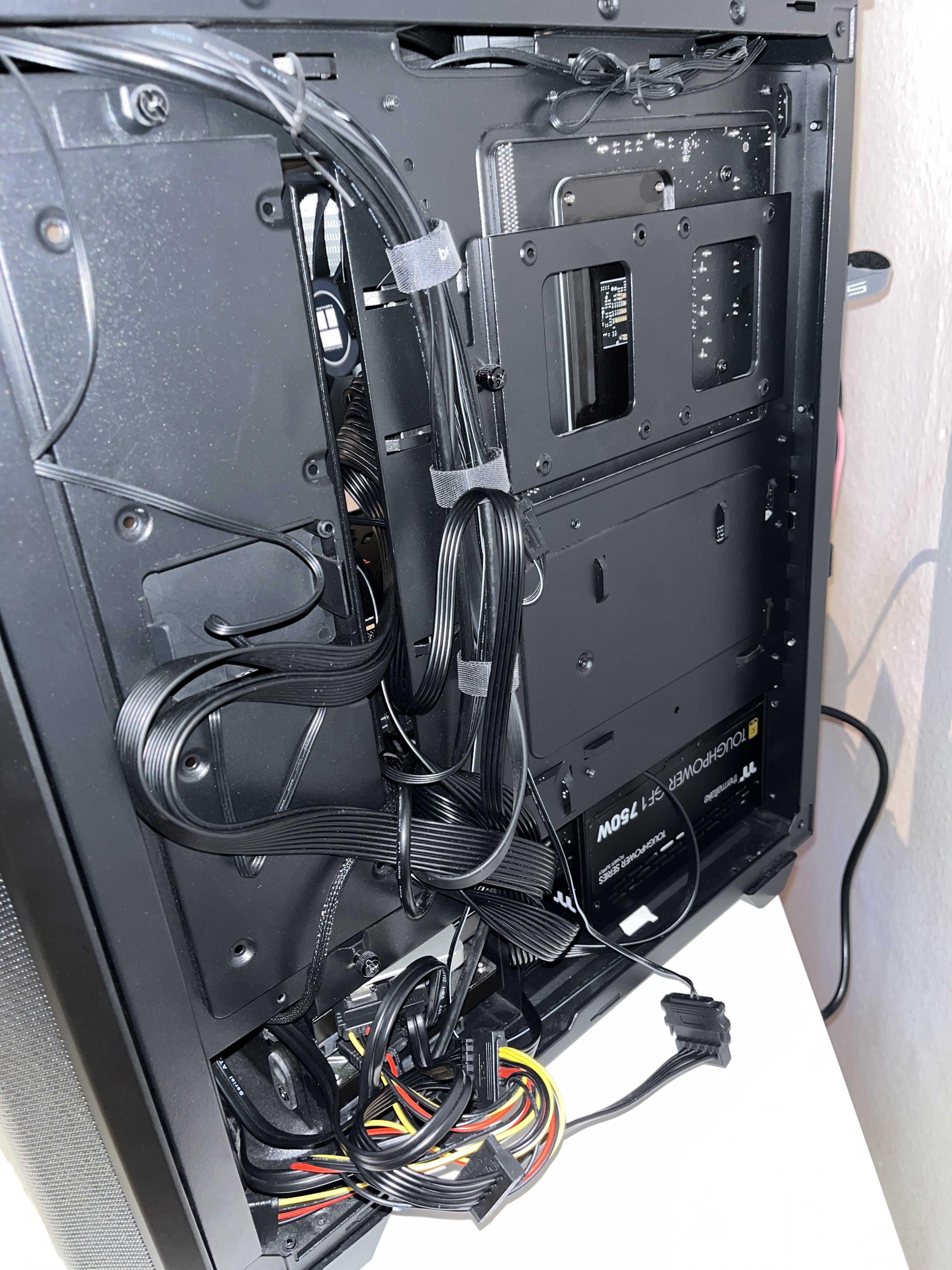

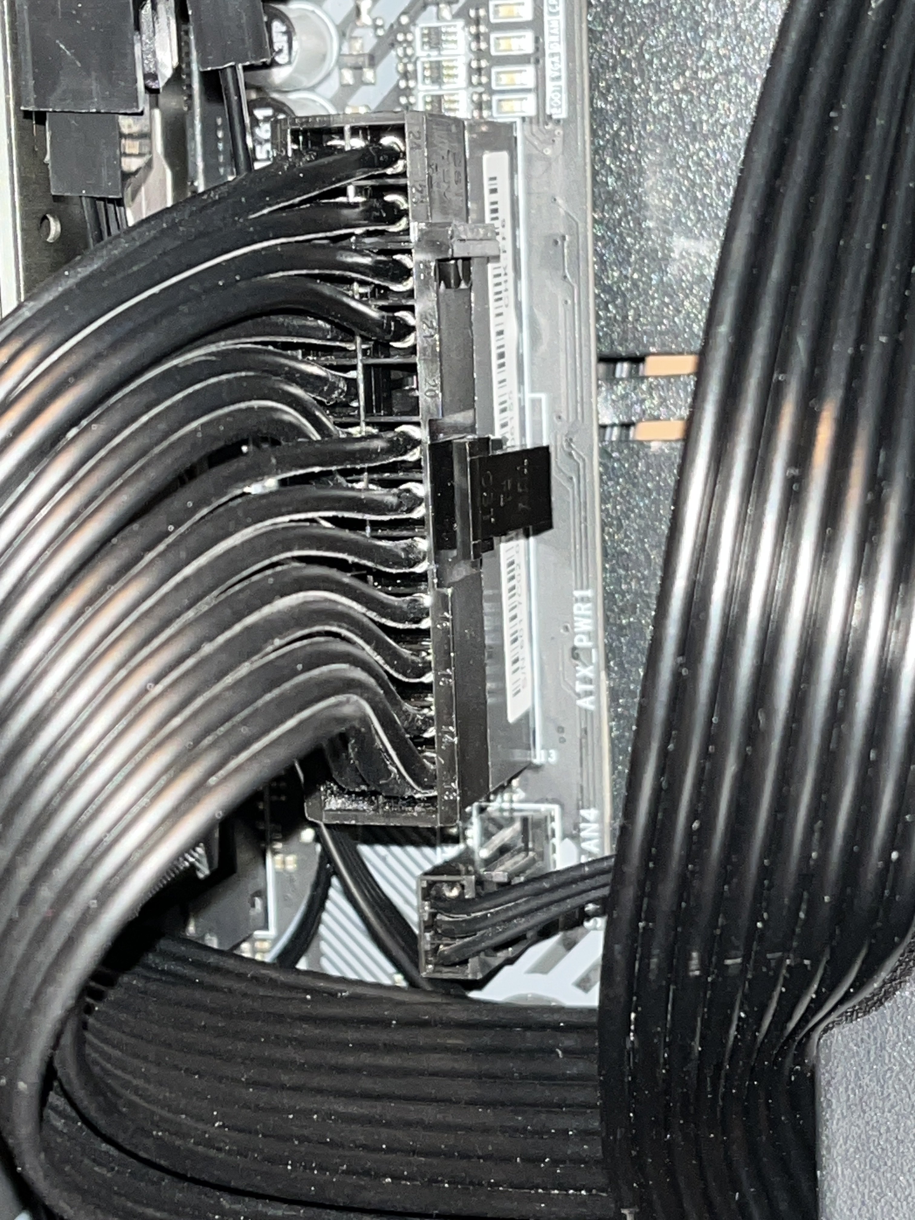

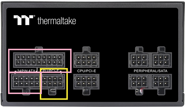

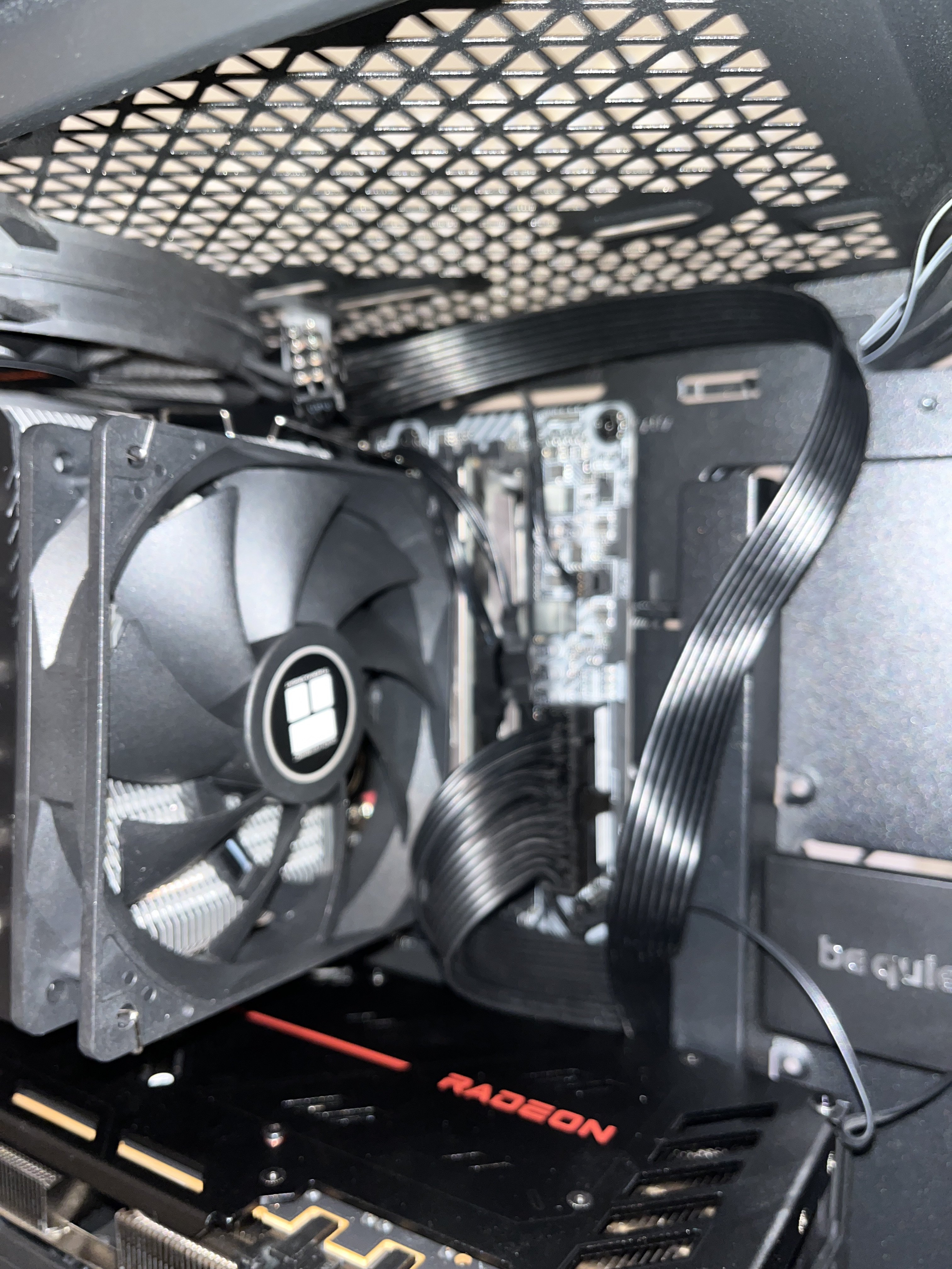

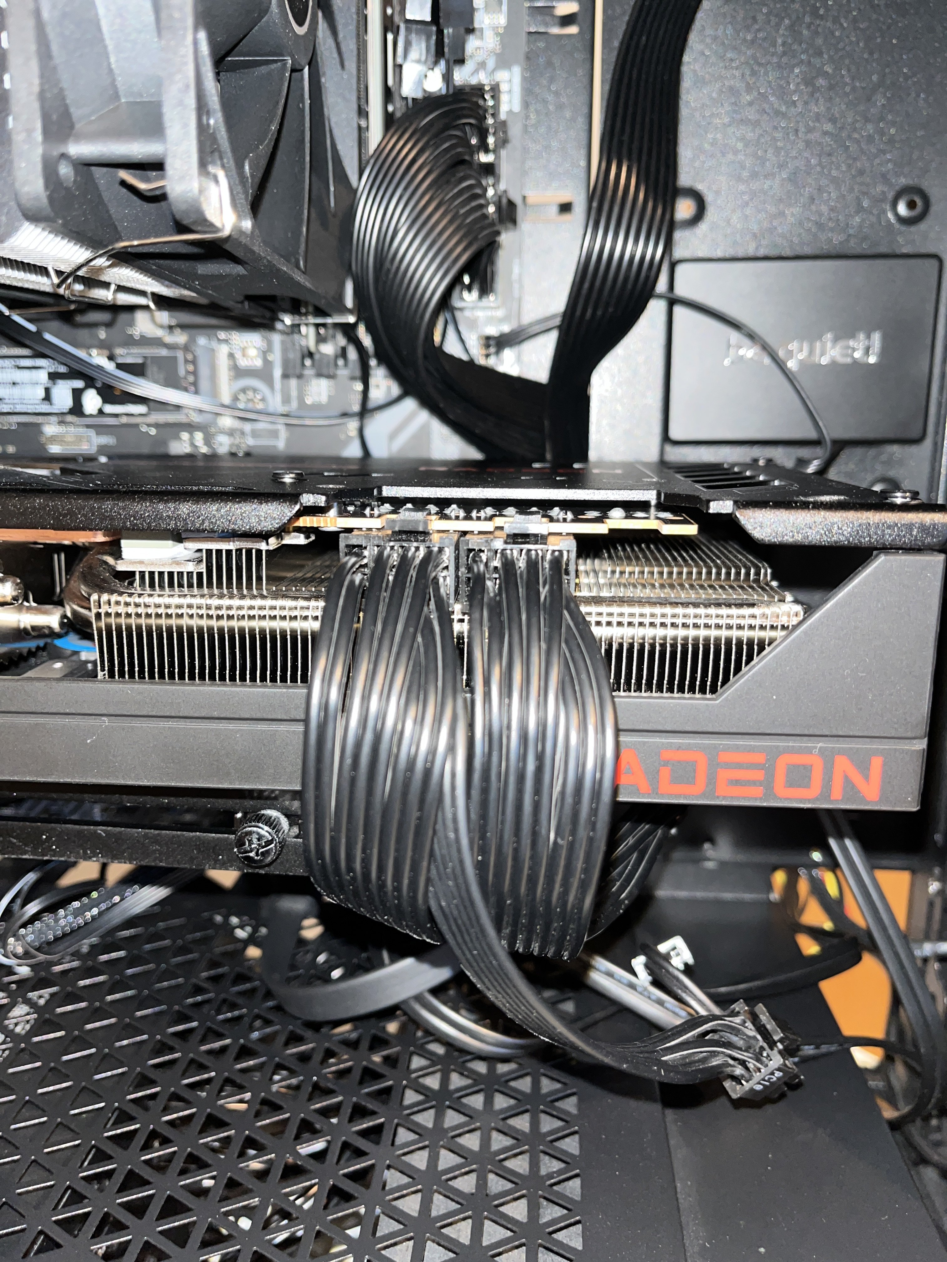

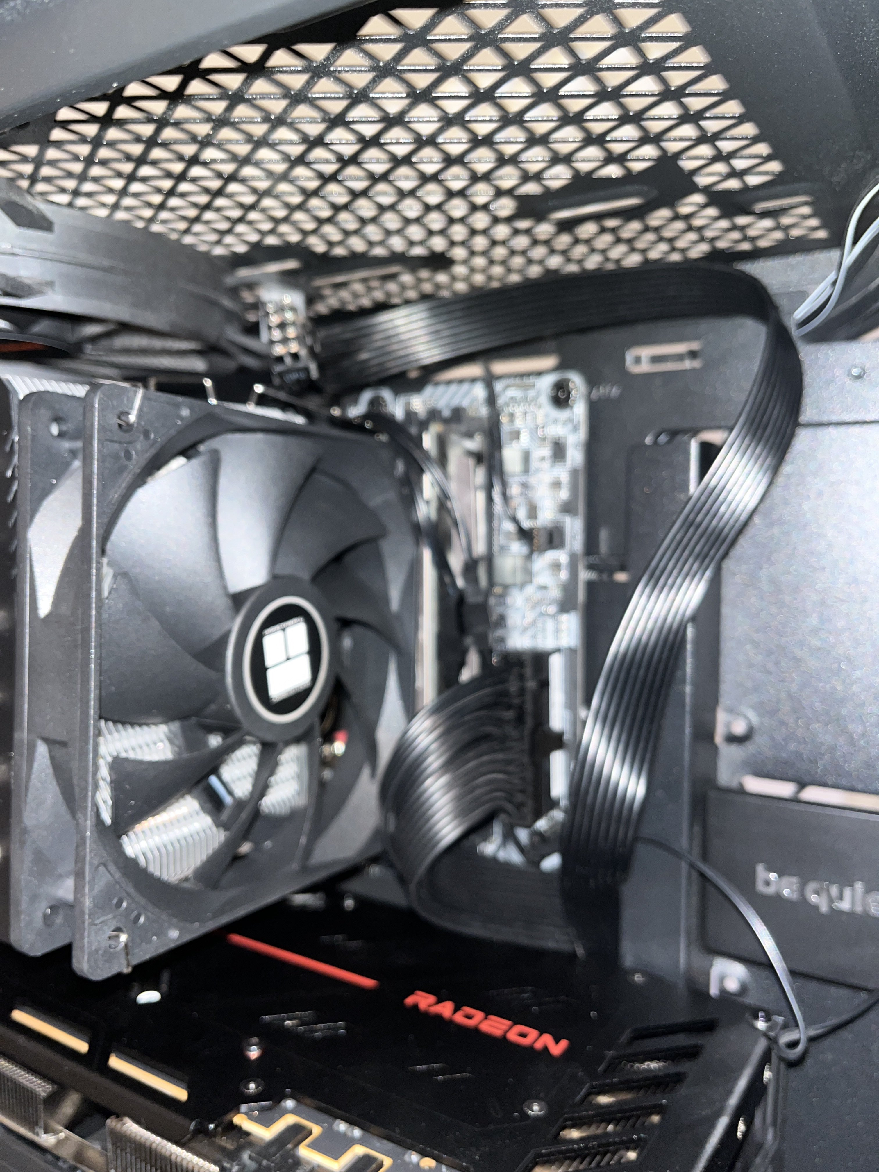

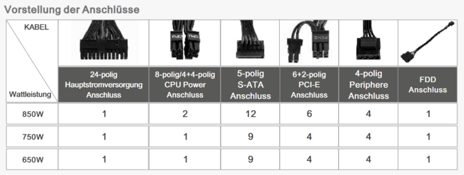

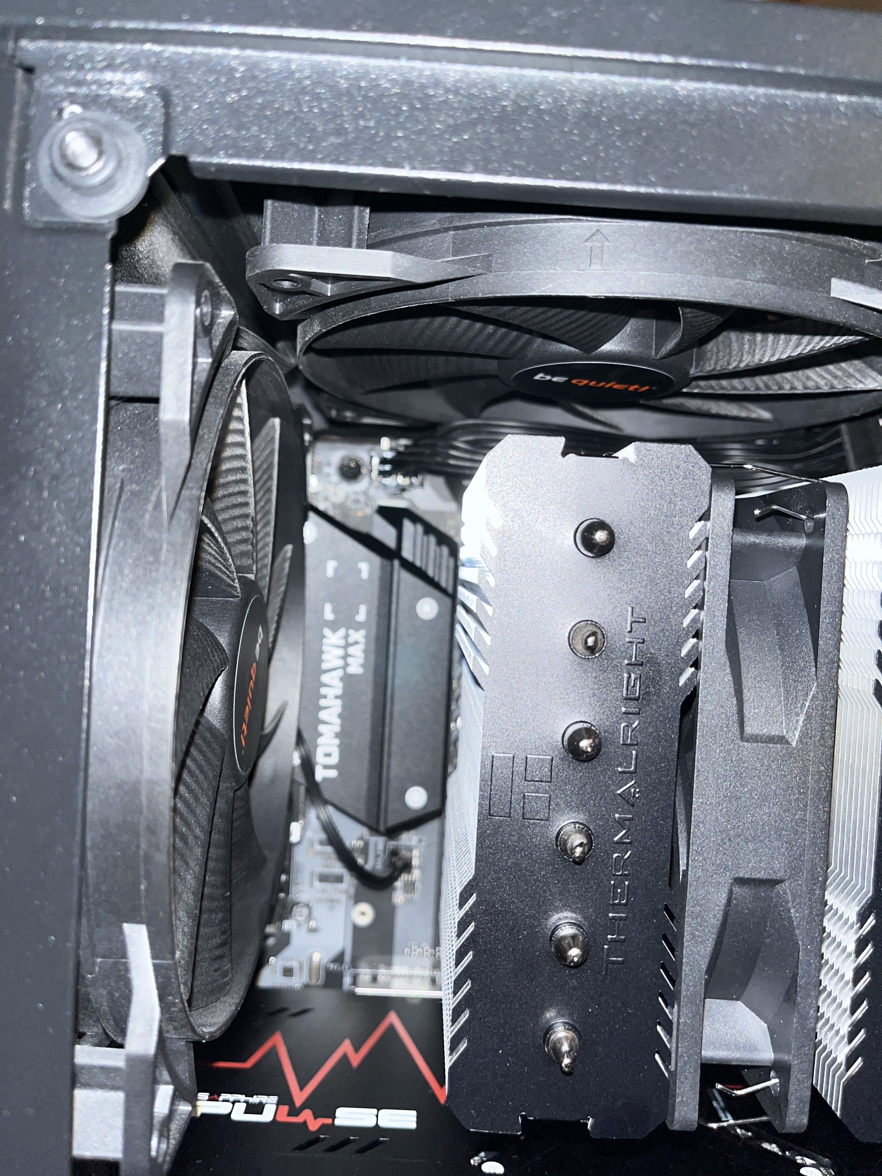

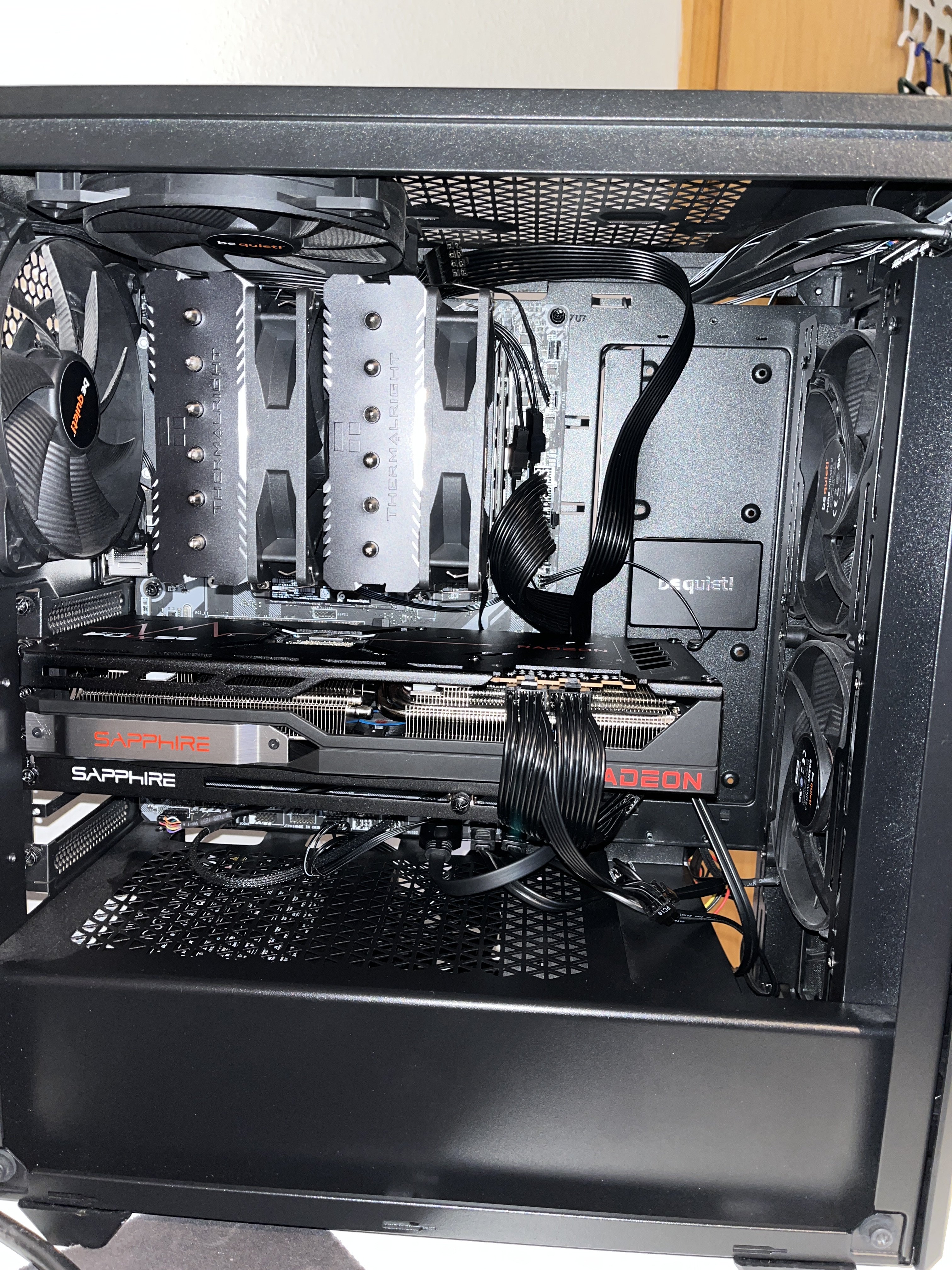

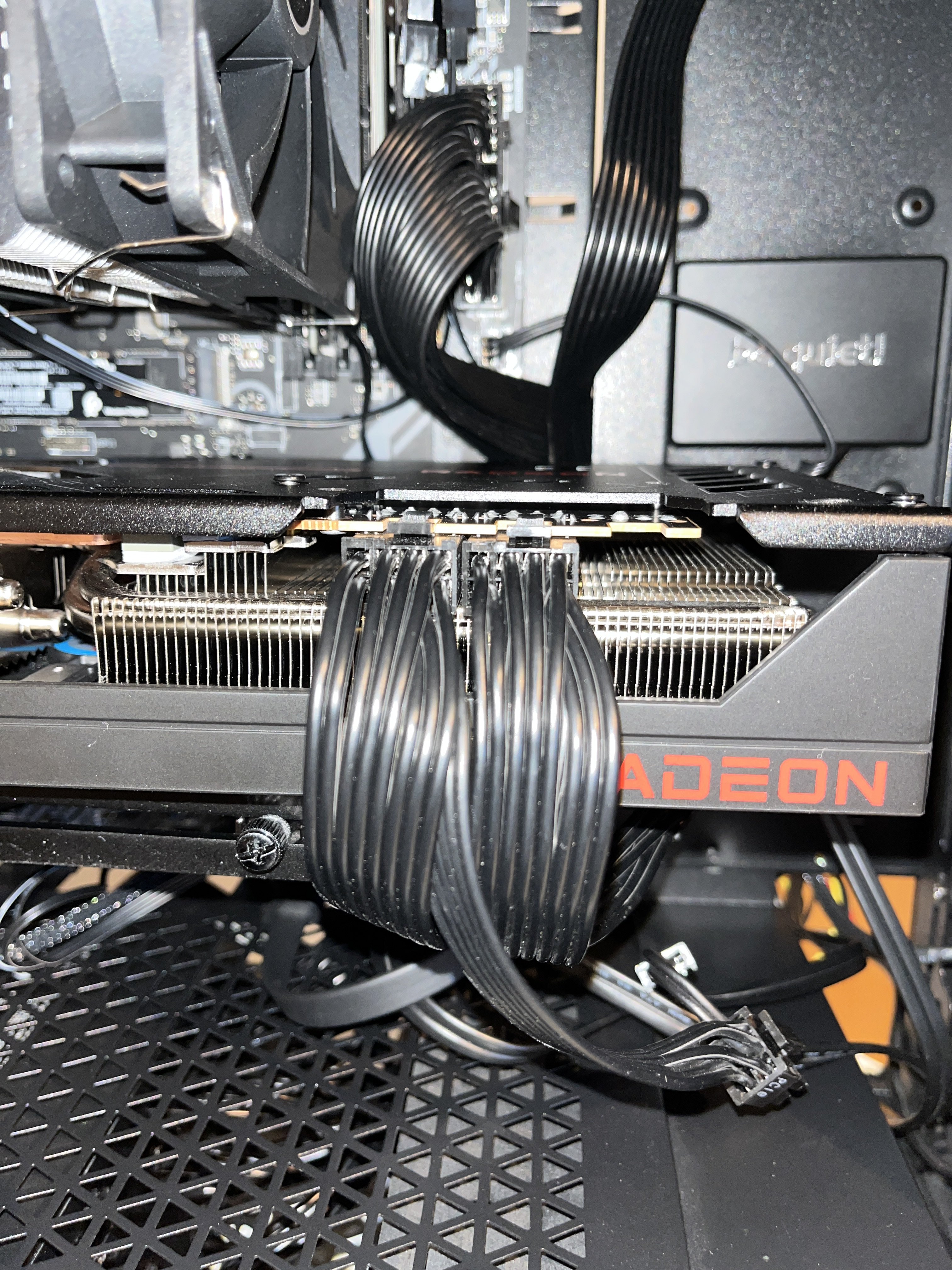

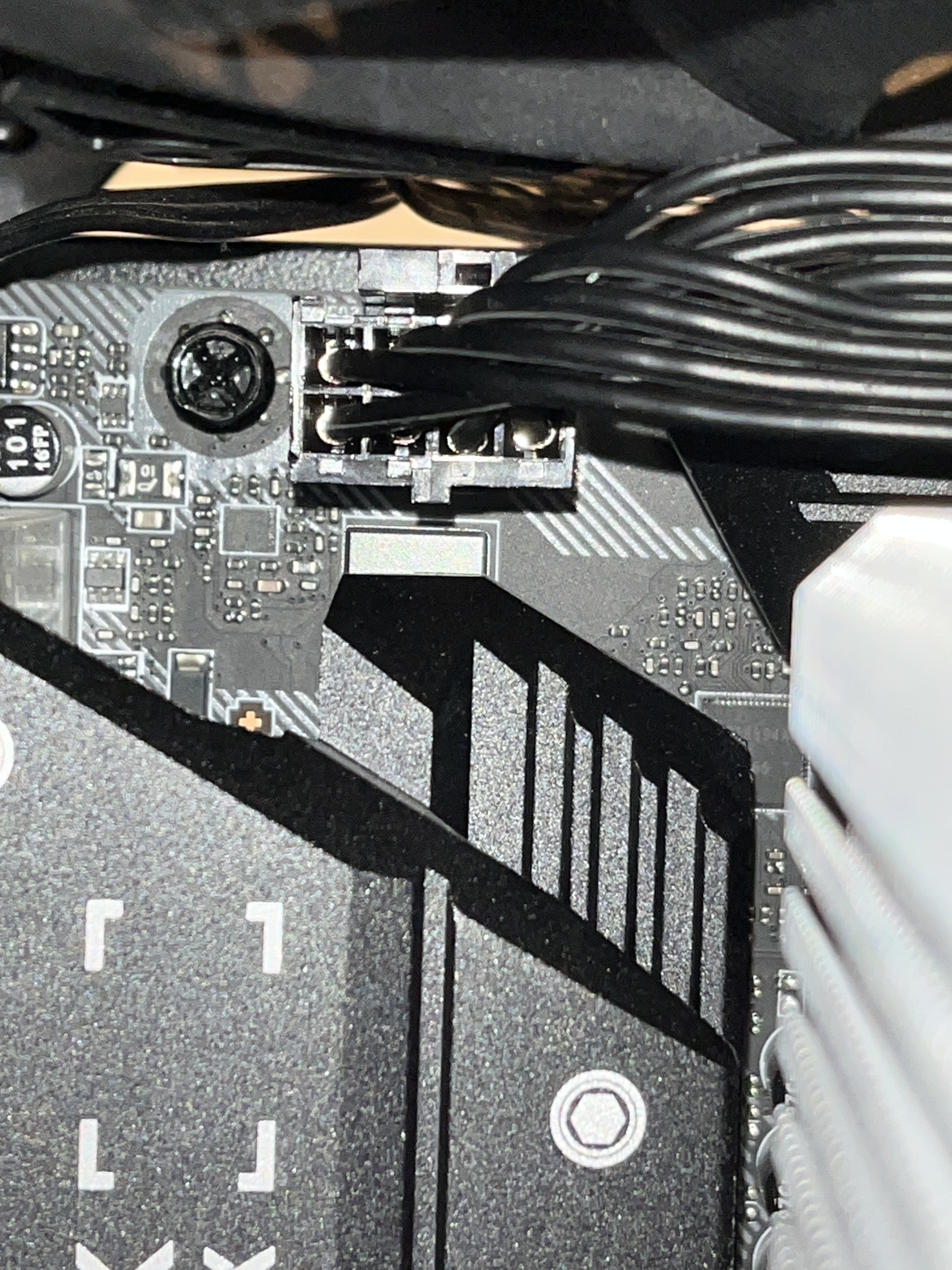

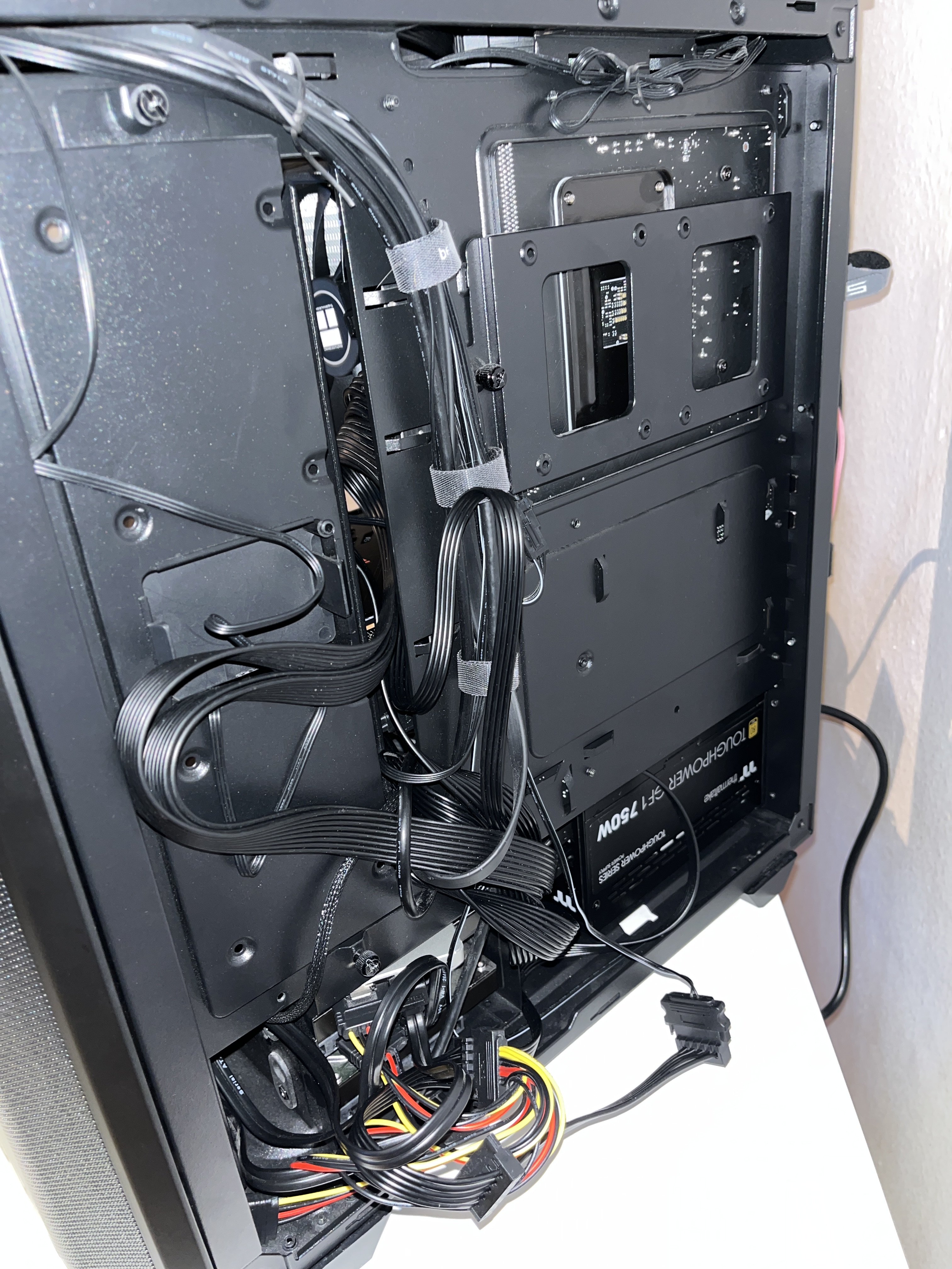

Von was möchtet ihr denn Fotos haben? Ich hoffe dass ich das Netzteil richtig verkabelt habe….

Null Reaktion oder startet nicht AKA kein Bild?
Wenn letzteres dürfte es an einem aktuellen Bios für den X3D mangeln
Reaktionen: cutterslade1234
Es zuckt also überhaupt nix?
Der Powerswich seit korrekt eingesteckt zu sein , Testweise evtl. Das Powerkabel abziehen und mit einen Schraubendreher oä. Überbrücken. Vielleicht ist ja der Taster vom Gehäuse kaputt 🤗
Und ein B 450 er und 5800x3D stetzt dringend ein aktuelles BIOS vorraus.

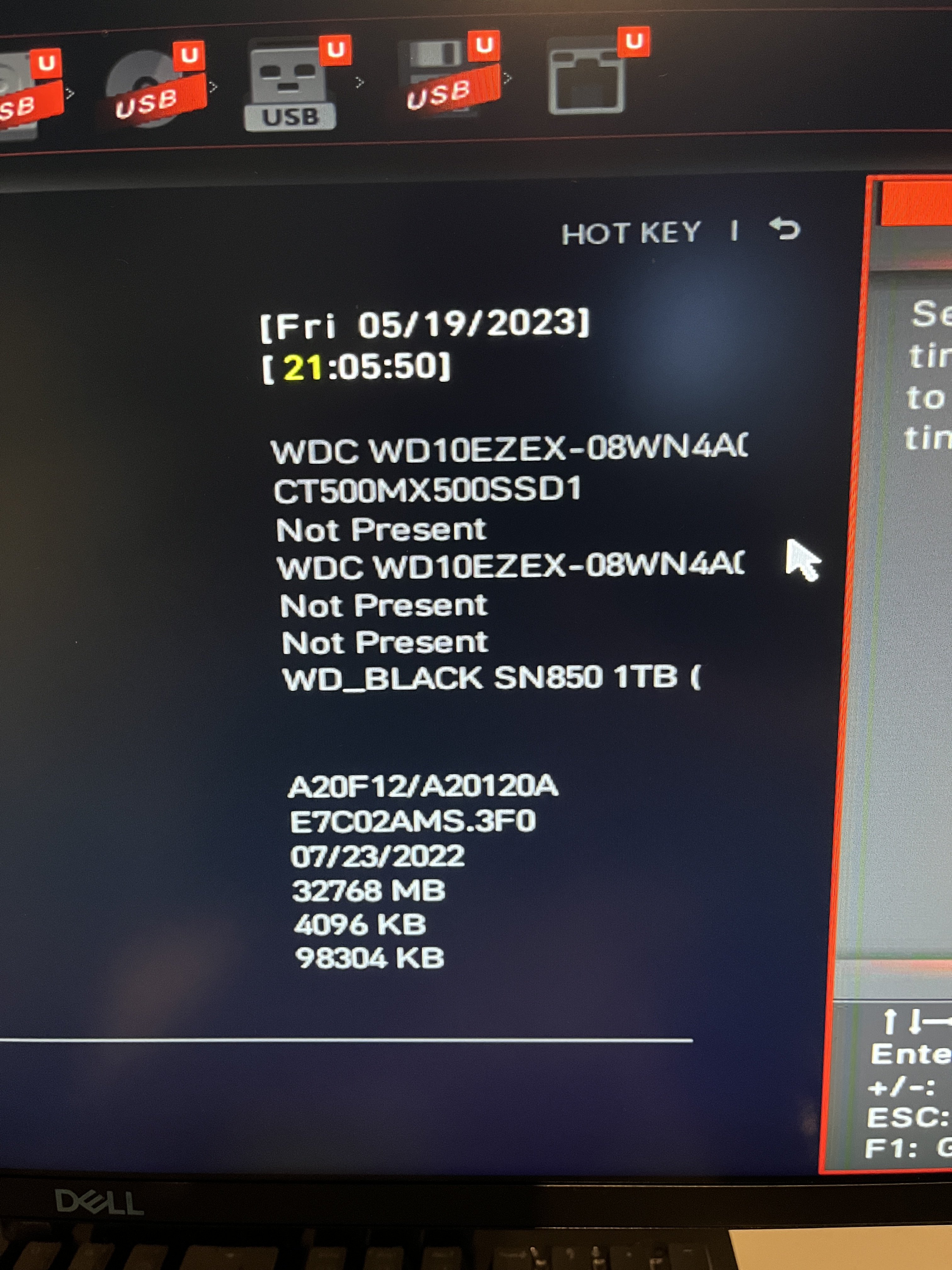

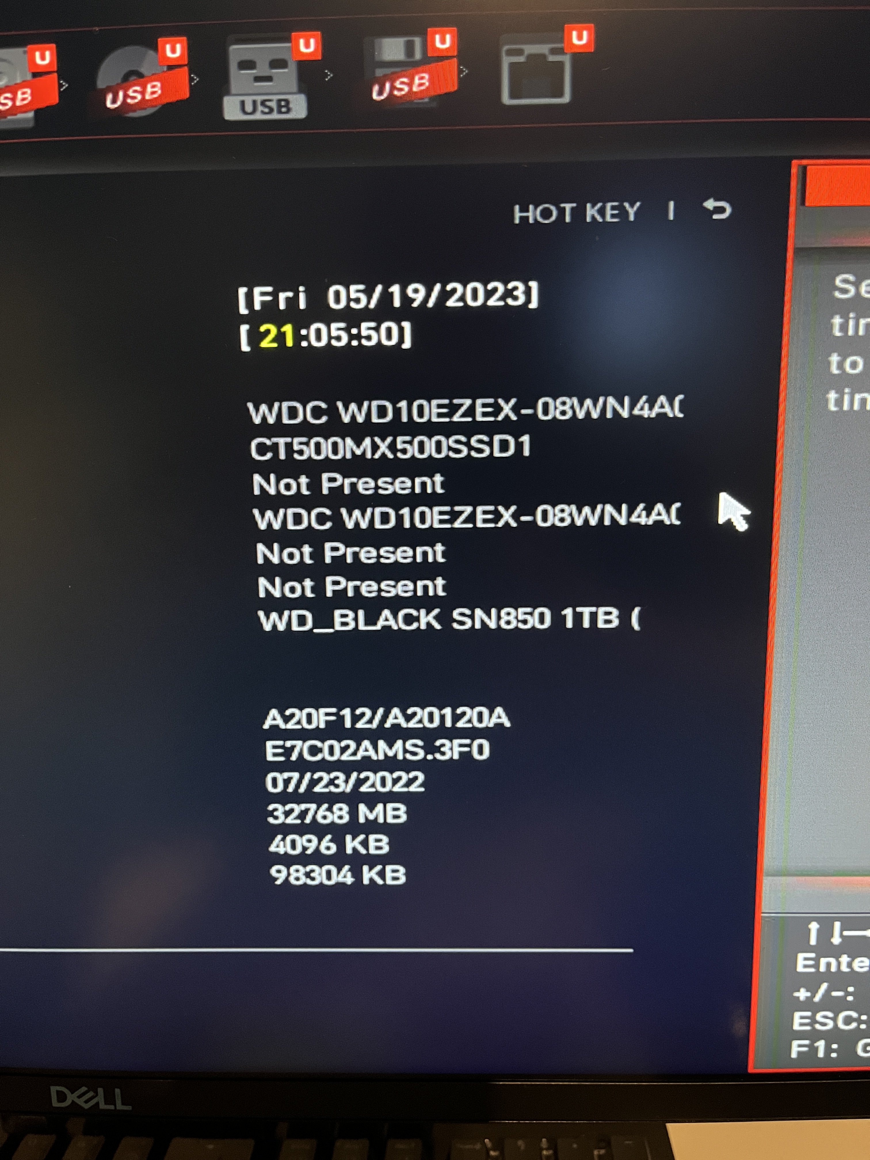

Also das Kabel am Netzteil war nicht richtig dran, pc ist jetzt zwar an aber bootet immer nur ins bios obwohl SSD alle erkannt werden. Einer ne Lösung?
Hauro schrieb:
Wenn sich auf den Datenträgern kein Bootloader (Windows Boot Manager) befindet, startet der Computer ins UEFI. Daher die Frage, ist ein Betriebssystem installiert?
Auf der SSD sollte eig Windows drauf installiert sein…. Es erkennt die CT500MX ja auch, komisch

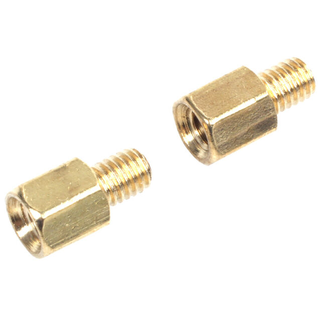

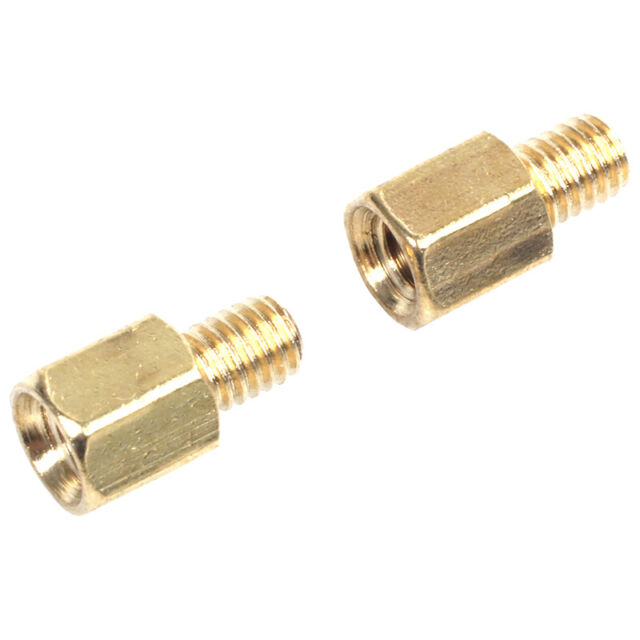

Ich frag mal da es aus den Bildern nicht klar ersichtlich ist und für mich komisch aussieht (kann auch an der Perspektive liegen).
Sind Abstandshalter zwischen dem Board und dem Gehäuse verbaut? Für mich sieht der Abnstand zwischen Mainboard und Gehäuse sehr gering aus sodass alle Löstellen und Kontakte der Mainboardrückseite das Gehäuse berühren.
EDIT: Ach, Board startet zwischenzeitlich

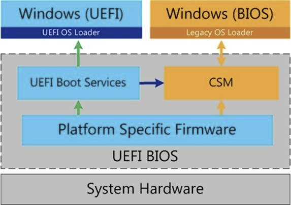

Dann ist zu klären, ob Windows im UEFI oder Legacy BIOS Modus installiert wurde. Wird ein "Windows Boot Manager" im Boot-Menü angezeigt? Falls nicht, ist davon auszugehen, dass Windows im Legacy BIOS Modus installiert wurde. Dann muss das Compatibility Support Module (CSM) eingeschaltet sein.
Das Compatibility Support Module (CSM) ist eine Legacy BIOS-Emulation, die benötigt wird, um den Legacy-BIOS-Modus zu unterstützen, siehe auch UEFI – der BIOS-Nachfolger: Grundlagen und Hilfestellung | WIN Total - rechts in der unteren Abbildung.
[Quelle: UEFI – der BIOS-Nachfolger: Grundlagen und Hilfestellung | WIN Total]
Näheres zu UEFI vs. Legacy BIOS und CSM siehe Beitrag #4 und Beitrag #19.
Reaktionen: kicker123 und cutterslade1234
Kuss Bro hab es auf CSM umgestellt und bin auf Windows gebootet
Reaktionen: cutterslade1234, djducky und Hauro
Bei nächster Gelegenheit würde ich das mal umstellen auf UEFI Modus. Da gibt es Anleitungen, wie man die alte MBR-Partition auf GPT ändert.
Reaktionen: thuering und chrismoto
Macht man halt nicht. Am schönsten wäre es doch, das ganze System neu zu installieren. Mit CSM aus, TPM an, Secure Boot an und AMD-V an.
