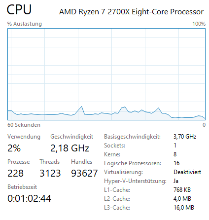

Ok vielen Dank. Ich habe die Taktung ausgelesen. So sieht das im Task Manager aus:
790094
na also, alles super :) Ohne Last taktet er auf 2,2GHz runter, bei Last wird er zwischen 3,7 - 4,35GHz takten. Genau so soll es sein
