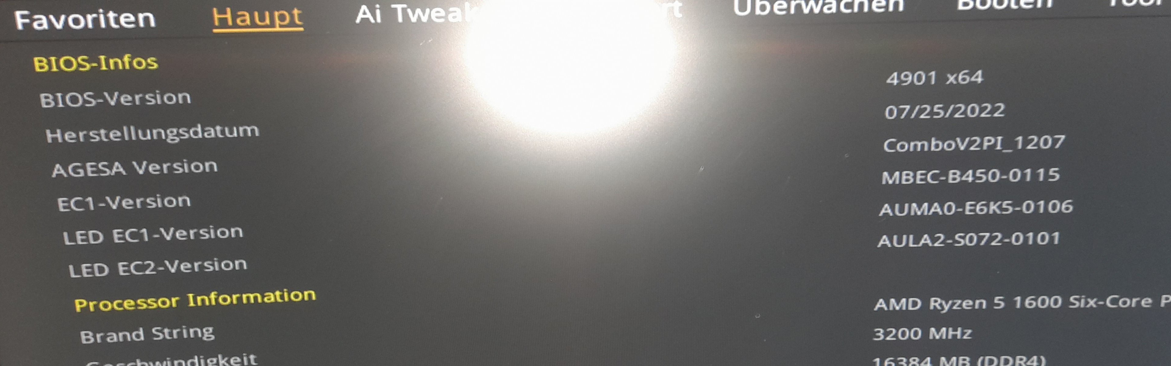

Auf welche Version? Für deinen Prozessor muss es mindestens 4801 sein. 4901 ist empfohlen, wegen fTPM fix.

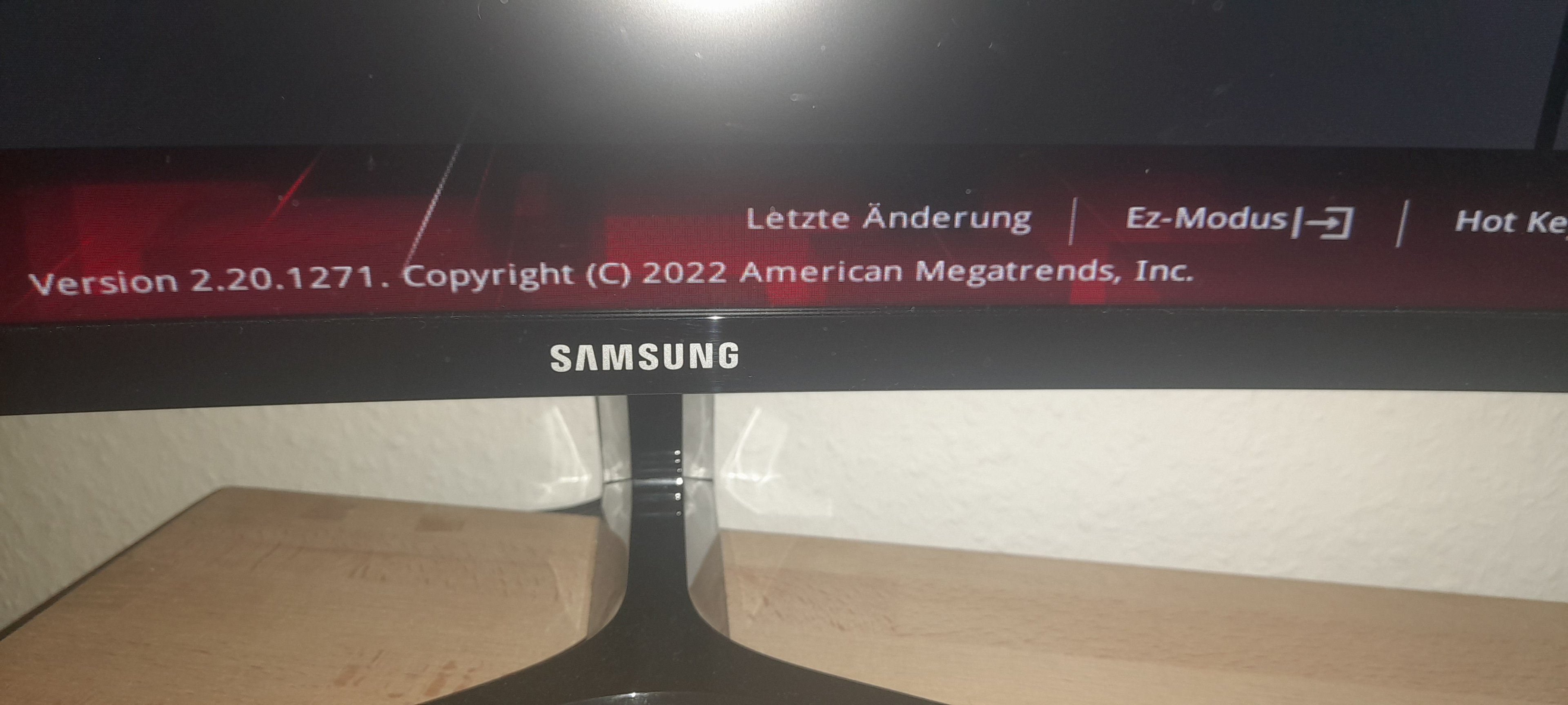

Random Google:
Die BIOS-Vers. steht oben unter Information in der ersten Zeile rechts.
Im erweiterten Modus btw. die erste Zeile.
Tja, das sollte reichen. Wie viel Zeit hast du den Board mit dem 5500 nach dem Einschalten gegeben? Das kann schon mal eine Minute dauern.

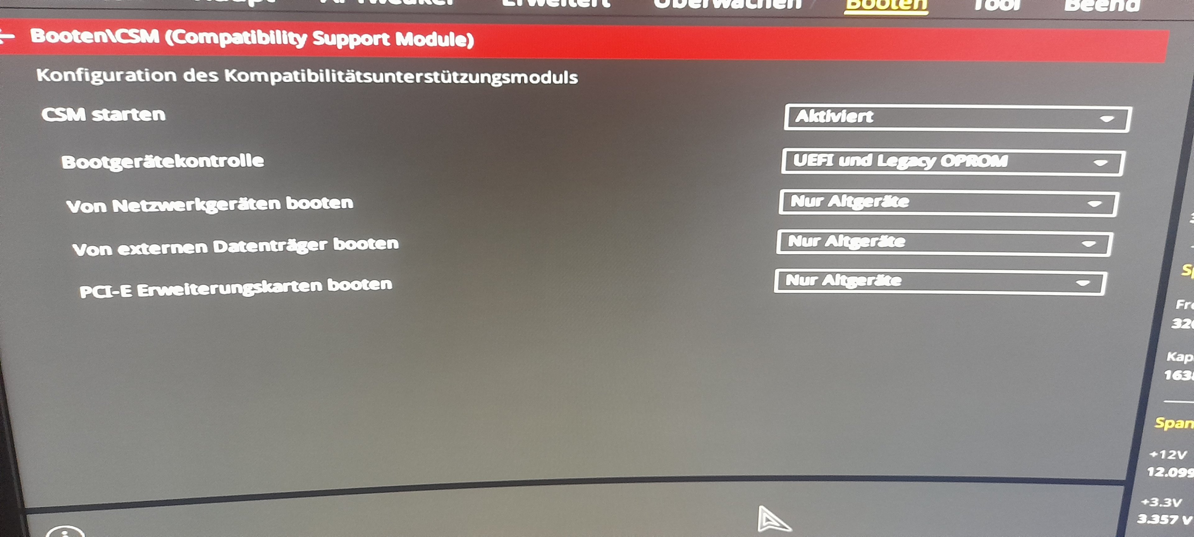

@Marco Achat : Was steht denn bei Dir bei CSM?
CSM ist aktiviert
Oft steht auch dort kurz bevor es neustartet automatisch Reparatur wird vorgenommen
Ah, das ist wieder was neues (und bitte nicht auf Deutsch stellen, das versteht in diesem Fall niemand).

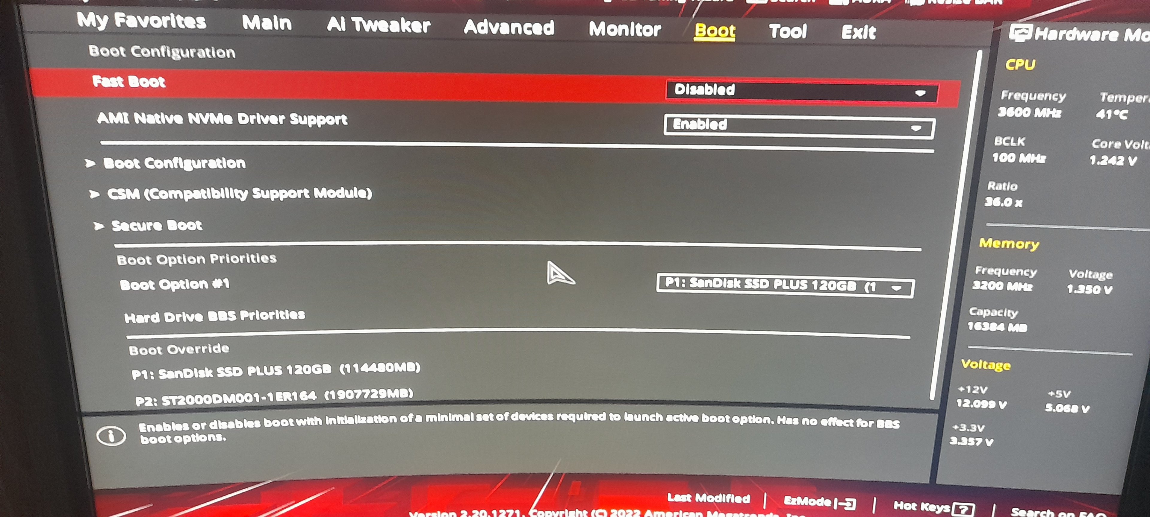

Wie sieht das übergeordnete Menü aus, in dem die Bootdevices aufgelistet sind?
Ja, sicher CSM, bin alt...
