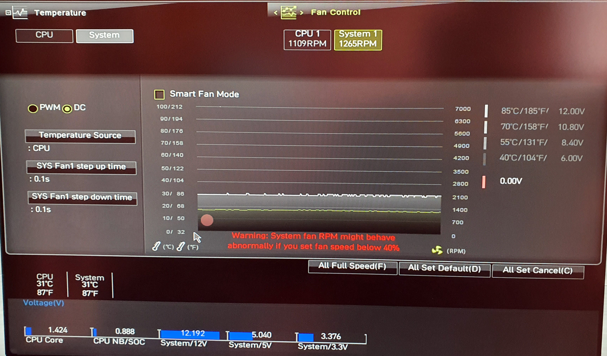

Mein Problem ist nun die Steuerung des Gehäuselüfters (3PIN, kein PWM). Dieser läuft auf 100%.
Egal welche Einstlelungen ich im BIOS vornehme, der Lüfter läuft konstant mit voller Geschwindigkeit.
Auch habe ich testweise die Spannung auf 0V gesetzt. Dies wird ebenfalls ignoriert.
Hat jemand einen Tipp für mich woran das liegen könnte?
Das aktuellste BIOS ist installiert.
Vielen Dank im Voraus.
Bin jetzt nicht zu Hause aber musste bei meinem auch rumprobieren bis es funktioniert hat.
Wenn ich richtig liege dann den Haken bei Smart Fan Mode setzen dann erscheinen beim "Diagramm" mehrere Punkte welche man setzen kann
Nachtrag: Nach einer Änderung der Spannung hast du aber schon gespeichert und neu gestartet?
Habe dies probiert. Alle Punkte testweise einfach ganz nach unten gezogen. Leider ohne Erfolg.
Ja. Ich bin aus dem BIOS raus ([x] Änderungen Speichern und Neustart).
Ich komm erst wieder Mittag an den PC dann werd ich einen Screenshot reinhauen - sofern nicht vorher schon die Lösung parat ist
hat sich erledigt ^^ hatte überlesen das Smartfan schon aktiviert wurde ...
Meine Einstellung ist DC ohne Smart Fan und es klappt.

Mal DC/SmartFanMode (mit Haken gesetzt) unter Einhaltung einer Mindest-Lüfterdrehzahl von 40% (= 4,8 Volt) ausprobiert? Wenn dieser Wert unterschritten wird, dann... (siehe rote Warnmeldung im Bild von Post #1). Kann also durchaus sein, dass der Lüfter bei einer manuellen Vorgabe von 0 Volt dann auf 100% Lüftergeschwindigkeit läuft, weil das Board es so regelt.

Warum ist dann auf dem Bild in Post #1 „DC” als Auswahlmöglichkeit vorhanden? Wäre dann doch absolut sinnfrei, oder?
