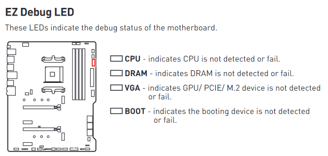

Die Deug LED leuchtet bei VGA.
Habe ich den falschen Port genutzt?

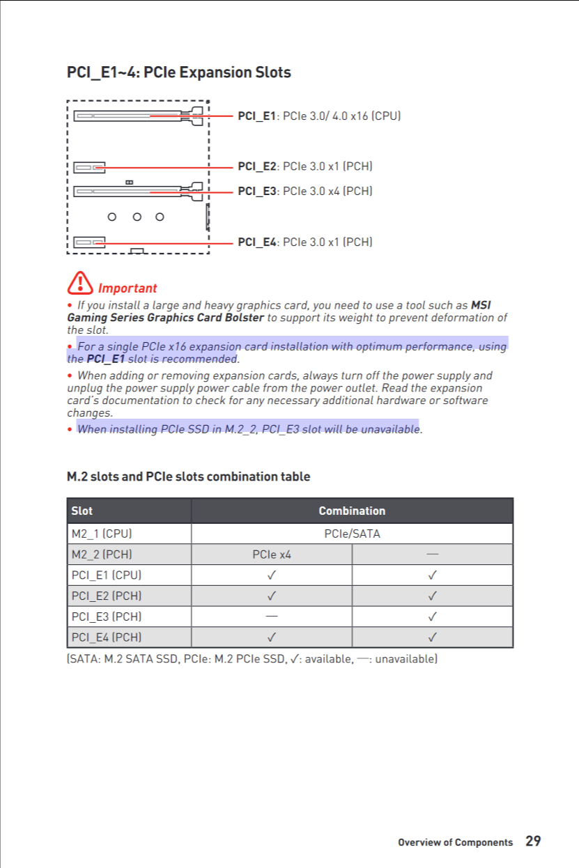

Hab die Karte in PCI_E3 plus 6+2 Stecker...
Nimm den obersten 16x Slot, nicht den unteren und geb ihm beim ersten Start ein wenig Zeit, das kann durchaus 2-3 Minuten dauern.
Handbuch Seite 29

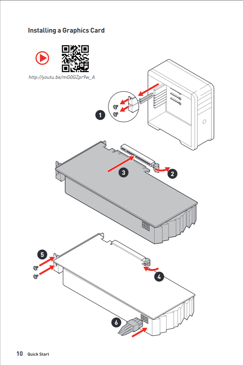

Jorix schrieb:
aber mit dem 6+2, korrekt?
Handbuch Seite 10
