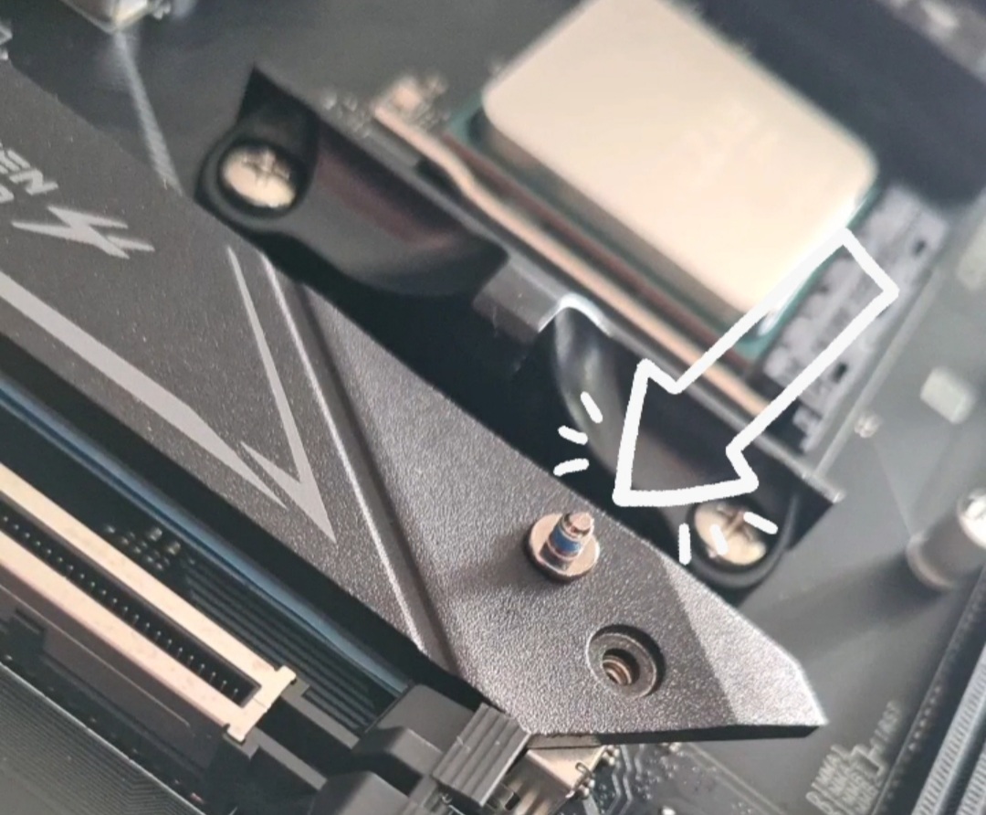

Bei meinem Motherboard MSI B550 Gaming WiFi Edge ist die Schraube auf der linken Seite der Abdeckung des M.2 SSD-Slots aus dem Motherbord gebrochen. Da ist die Frage; kann man das einfach kleben?
Zudem lässt sich seitdem die Schraube auf der rechten Seite nicht mehr eindrehen, nur wenn ich Die Abdeckung entferne geht die Schraube wieder rein. Kann es sein, dass die Schraube zu kurz ist? Wenn ja, kann man irgendwo längere Schrauben bekommen? Oder liegt es vielleicht doch nur an dem blauen Plastik, welches sich an der Schraube befindet (wobei das vorher auch damit ging).

Es fällt mir schwer, nachzuvollziehen was du genau meinst. Kannst du das ein bisschen genauer erklären und mehr Fotos posten? Eine längere Schraube ist jedenfalls eine ganz schlechte Idee. Das blaue ist Schraubensicherung, das verhindert, das sich eine Schraube lockert.
Moin. Die abdeckung wird ja mit 2 Schrauben befestigt, tausch die mal untereinander. Vielleicht ist eine länger
Hier sieht man, dass das obere Gewinde der Heizabdeckung ausgebrochen ist (habe wohl die Schraube zu fest eingedreht). Kann man das einfach wieder Kleben oder verhindert das den Stromfluss?
Und seitdem das obere Gewinde ausgebrochen ist lässt sich diese Schraube nicht mehr eindrehen.
Bin absoluter Anfänger und das ist mein erster PC, also sorry, falls ich mich irgendwie unverständlich Ausdrücke. Hoffe mit den Bildern versteht man es etwas besser.

Bitte nicht diese Abdeckung versuchen zu montieren. ES besteht die Gefahr welches die kleinen SMD Bausteine zerstört werden vom Mainboard. Dann ist das Mainboard im Grunde defekt.
Wenn Garantie besteht, Mainboard austauschen. Dann ist die Frage, kauft man sich ein 2tes Mainboard oder wartet man. Beides ist nicht klug.

Es ist nicht das Gewinde direkt betroffen, sondern das komplette Teil aus dem Mainbord rausgebrochen (siehe Bild 1 meines Kommentars). Das Loch dort dürfte eigentlich gar nicht sein, da hier das Metall an dessen oberen Ende das Gewinde ist fest verlötet (?) sein müsste. Daher die Frage, ob man es kleben kann.
Funktioniert das auch bei einer 2 TB SSD? Habe halt wie bereits erwähnt noch keine Erfahrungen und weiß bisher auch nicht, was "zu heiß" überhaupt für eine Temperatur wäre.
andern Kühlkörper Kaufen oder versuchen mit Heisskleber zb. oder ähnlichen das zu verfüllen und bevor aushärtet mit der Schraube das Gewinde reinschneiden ;>
hinter dem Loch ist doch keine Platine zu sehen? sollte eigendlich klappen mit nem bissel gefühl ^^
Bei näherer Betrachtung sieht das ein bisschen aus wie eine Einpresssmutter, die da im Sockel war. Möglicherweise ließ sich die mit Zweikomponentenkleber /-Harz mit etwas Glück wieder reinbringen.
Aber davon würde ich ohne entsprechende Kenntnisse und Fertigkeiten die Finger lassen, sonst ist das Board womöglich noch mehr hinüber
Ich habe grad ins manual geschaut, ich habe falsch gedacht. Ist ein kühlkörper.
Wenn ich die Bilder richtig deute hast du die rechte schraube des Kühlkörpers abgedreht, und die Linke samt Halterung aus dem Board gebrochen.

Entweder das, oder finde jemanden in deiner Umgebung der sich besser auskennt und dir helfen kann; bevor noch mehr kaputt geht.
Na du hast ja Ideen 🤦‍♂️ Hast auch bestimmt schon mal ausprobiert ein Gewinde <M2 in Heißkleber zu schneiden…
Oh :o Das Ende hatte ich jetzt gar nicht gesehen.
Oh Mann, das ist wohl der Drehmomentsensor völlig unkalibriert. 🙄
Ja, auch das ließe sich wohl mit Epoxy oder UHU Endfest 400 kleben.

Denkt ihr in einem Computer-Fachgeschäft könnte das für eine kleine Summe repariert werden oder machen die sowas eher nicht?
Ansonsten werde ich mir wohl einen extra Kühlkörper bestellen.
Nach meinen Erfahrungen mit solchen Läden: Nein, außer du findest zufällig Jemanden mit genug Kompetenz in der Richtung.
Da ist ein IcyBox Kühler einfacher. Du musst nur auf die Höhe achten.
Wahrscheinlich ist diese Abdeckung/Kühlkörper unnötig und kann einfach weggelassen werden.
Ob die SSD erheblich warm wird und ein Kühlkörper ratsam wäre, wird sehr davon abhängen, was man mit dem Rechner macht. Die meisten Sachen beanspruchen die SSD nicht sehr. Manche Spiele sollen aber sehr SSD-intensiv sein.
Wenn du einen anderen Kühlkörper bestellst, achte darauf, ob er zur Befestigung nicht die gleiche Verschraubung braucht wie der alte, dann müsstest du sie ohnehin reparieren.
Der Bolzen auf dem zweiten Bild oben ist wohl herausgebrochen, wenn ich das richtig verstehe. Er könnte mit Zweikomponentenkleber vielleicht wieder ins Board eingeklebt werden.
