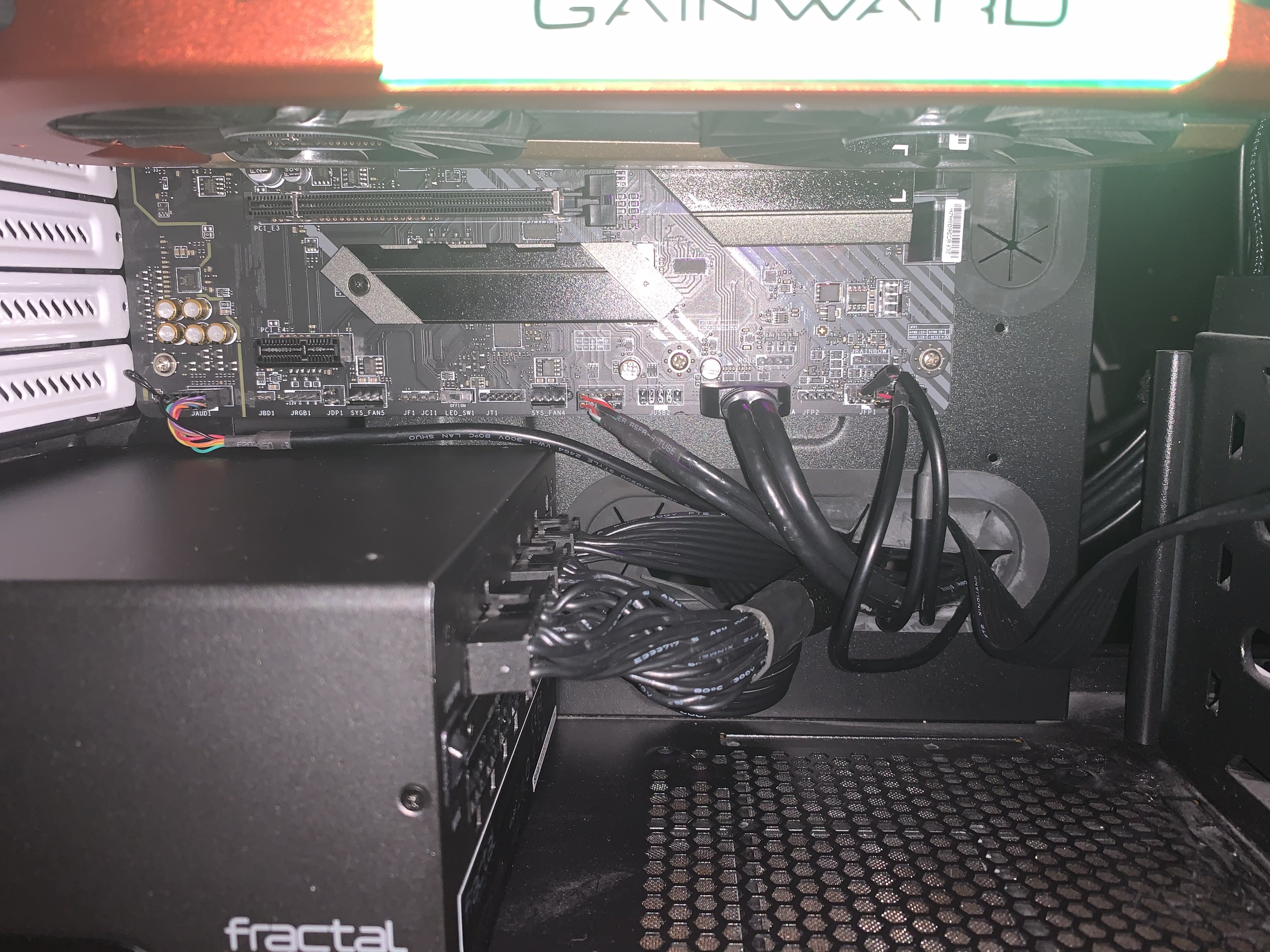

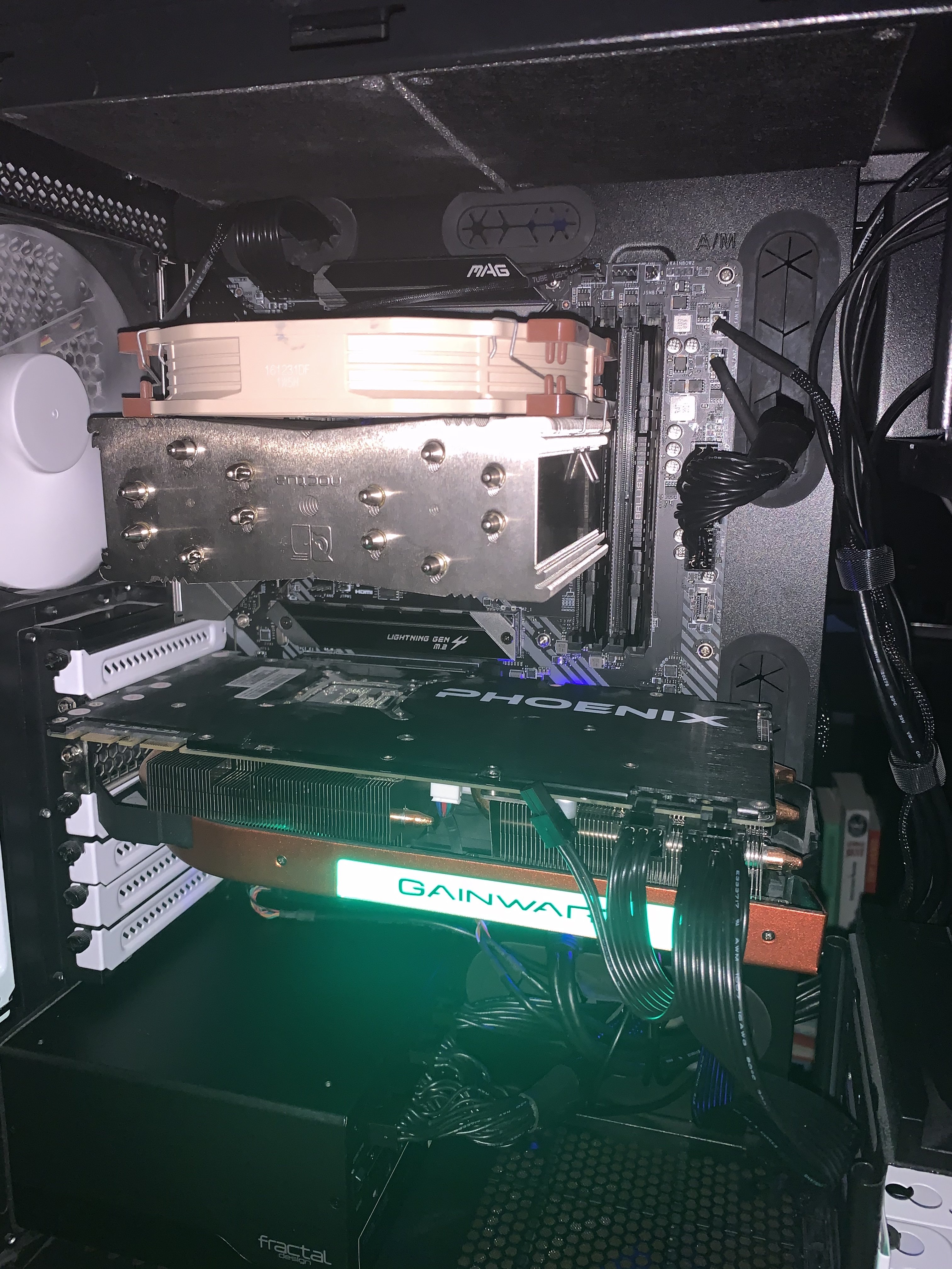

bin exakt nach Bedienungsanleitung vorgegangen, ist eine neue Konfiguration - aber mit alter Grafikkarte, da RTX 3080 nicht verfügbar.
https://www.computerbase.de/forum/t...den-gaming-pcs-neue-zusammenstellung.1968423/
Windows möchte ich per USB-Stick installieren, allerdings bekomme ich absolut kein Bild bzw. Komme ich nicht ins BIOS.
Verkabelung siehe Bilder. Die roten LED leuchten kurz auf, allerdings kein permanentes leuchten - somit sollte ja alles erkannt werden.

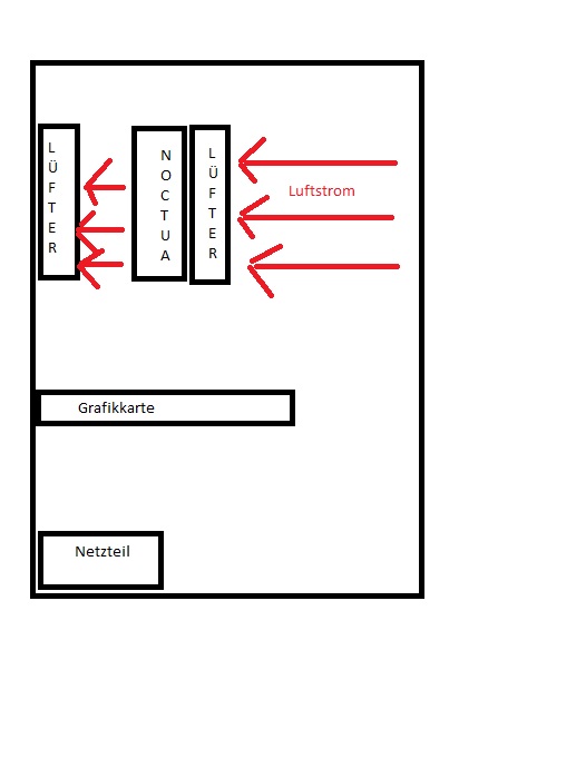

Ist der Fan absichtlich oben und zieht oder drückt der nach unten??

Was denn da für ne Graka drin ? Wie lange hast du mit dem Blackscreen laufen lassen ? Könnte das normale RAM training beim ersten Start sein.... Ansonsten würde ich mal auf die Vengaence tippen die alten Zicken. Sind doch Ballistix drin ;-) Und den CPU Kühler würde ich drehen so ist das Mumpitz...
Ehrlich gesagt hab ich den so angeschlossen, weil mir das Kabel für den CPU-Fan sonst zu kurz erschien - überprüfe ich noch mal.

Wenn der Lüfter unten nicht mit Kabel rechts reicht das doch dopplt von der Länge her!?
Baue ihn so ein das du wenn du vor dem Case stehst und es vor dir liegt du oben auf dem Kühler das Noctua lesen kannst, es also nicht auf dem Kopf steht oder auf der Seite liegt.

So kann ich den Lüfter gar nicht installieren, wenn ich mich nicht irre. Kann den nur so verschrauben, wie er auf dem Bild zu sehen ist.

Das geht zu 100%, evtl hast du nur das falsche mounting Kit, passendes kannst du bei Noctua notfalls nachordern...
https://noctua.at/pub/media/blfa_files/manual/noctua_nh_u14s_manual_en_web_v2.pdf (Seite 5 für AM4 Montage)

Ist das AMD-Kit für den Noctua-Kühler.
Das AMD AM3 Kit oder das AMD AM3 und AM4 Kombo Kit ? Gucke dir bitte die Anleitung an da siehst du den Unterschied
Noctua NM-AM4 Einbau Set (NM-AM4) Lt. Auftragsbestätigung Mindfactory.
Naja, ich baue morgen mal alles aus, nützt ja nichts.
Wenn du ihn nur falschrum rein bekommst kann es nämlich gut sein das du das AM3 Kit gewählt hast und er derzeit keine Anpressdruck hat oder zu viel Anpressdruck und das er deshalb nicht bootet.
Puh kann , muss nicht, aber was nützt drüber diskutieren wenn das ne Schraubarbeit von 4 min ist ? Und es ist ja nicht so das es für dich von Nachteil ist, so wirds nur unnötig laut und warm im Case.
Also ich bleib dabei, das geht anders nicht. Sehe sonst auch keine anderen Möglichkeiten, das zu verschrauben. Aber schaue es mir morgen an.
