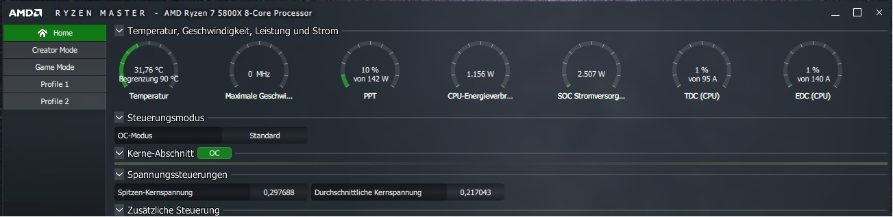

Nummer 2:
Das Ryzen Master Tool erkennt den 5800x, jedoch zeigt es mir keinen Takt für die Kerne an, bzw zeigt ansich keinerlei Kerne an.
Siehe screenshot (nach cmos reset).
Im Internet finde ich nur Infos zu deaktivierten Kernen, jedoch keinerlei Info zu einem solchen verhalten.
TaskManager, CoreTemp ... zeigen normales Kernverhalten an.
Kann B550 kein Ryzen Master? Ist mein Mainboard oder CPU defekt? Bin Ratlos
Neuste Version installiert? Ansonsten auf's nächste Update warten.

Ryzen Master nutze ich die neuste Version die jetzt extra für die 5000er rauskam.

Etwas relevanter ist ob noch jemand die Ryzen master Probleme kennt, die ich beim 5800x habe.

Problem bleibt Ryzen Master. Niemand scheint dieses Problem im Internet zu haben.
Die Frage ist dann liegt es am Mainboard oder an der CPU.

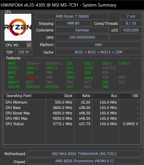

HWINFO64 zeigt alle Werte an, sogar die PBO max option.
nach neustem Beta Bios und cmos, chipsatztreiber auch erneut installiert:
wenn ich im Bios PBO max erhöhe erkennt HWINFO64 dies.
Normalerweise würde ich also auf ein ryzen master problem tendieren, wenn ich irgendwie nicht der einzige mit diesem Problem wäre.
