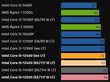

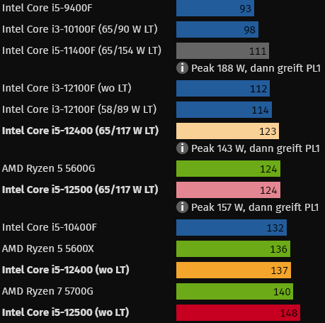

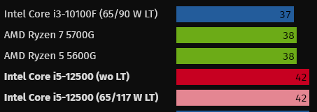

Das mit der iGPU finde ich sehr interessant.till69 schrieb:Dann bist bei einem 12500 besser aufgehoben, AMD ist nur im absoluten Leerlauf sparsam, bei Teillast (Office, Surfen, Youtube, selbst Mausbewegen reicht schon) ist der Intel deutlich effizienter. Monitor an die iGPU, dann taktet eine NVIDIA in Desktop auf Null runter. Zocken geht trotzdem mit der dGPU, auch wenn der Monitor an der iGPU hängt.
Aber mit dem Stromverbrauch hast du nicht recht, zumindest, wenn ich mir den Computerbase Test anschaue. Da macht der 5600G eine bessere Figur. Außerdem könnte ich mit der AM4 Plattform, sollte es irgendwann nötig werden, auch auf die neue CPU mit 3D Cache wecheln. Ka was Intel mit dem Sockel 1700 noch vorhat, meist nicht lange Support bieten

Korrekt! Außerdem hat es AMD verdient, dass man deren Produkte kauft, vorallem wenn diese mindestens gleichwertig sind.Naicon schrieb:Weil er seine relativ aktuelle Plattform nicht wieder wechseln will, würde ich mal behaupten.
Dummerweise kein Alltags-Test dabei, wie z.B. Surfen und nebenbei ein Video schauen.lalanunu schrieb:Aber mit dem Stromverbrauch hast du nicht recht, zumindest, wenn ich mir den Computerbase Test anschaue.
Sind sie aber aktuell nichtlalanunu schrieb:vorallem wenn diese mindestens gleichwertig sind
Das ist keine Teillast, das ist SingleCore Volldampf.lalanunu schrieb:Teillast
