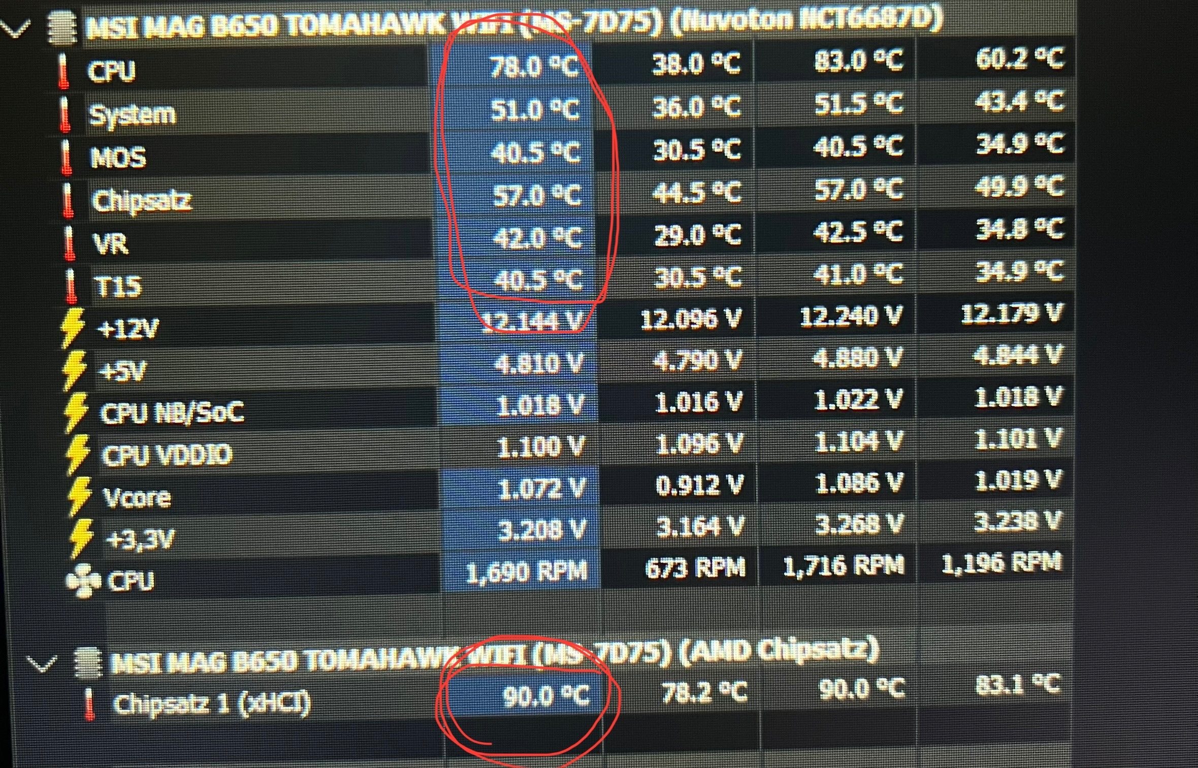

Hey, das ist mein erster Beitrag hier ,also sollte ich etwas falsch machen gerne Bescheid Sagen und Verständnis haben :)
Und zwar habe ich mir meinen neuen pc aufgebaut, teile werden aufgelistet. Da die CPU sehr heiß lief habe ich dort eine Arctic 360 Wasserkühlung eingebaut, nun ist als einziges die Temperatur des Chipsets sehr hoch.
Nach 20-30 Minuten unter Last zeig HWINFO für das Mainboard Chipset fast 90° an. Die anderen Werte bezüglich des chipsets sind jedoch alle weit entfernt von dieser Temperatur.
Mein Gehäuse hat 9 Lüfter, ist gut positioniert und der airflow funktioniert auch ( da alles andere normale Temperaturen hat).
Ist das einfach ein Anzeigefehler oder ist die Temperatur tatsächlich so hoch, falls ja was kann ich dagegen machen?
Ich danke im Vorraus für die Hilfe :)

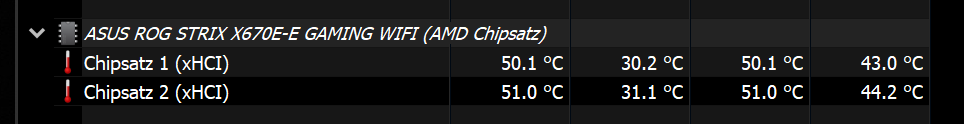

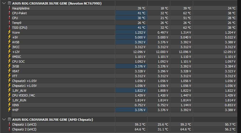

hm, die Temperaturen sind relativ hoch, mal im Vergleich bei meinem System:
Könnte bei Dir ein Auslesefehler oder fehlender Kontakt zum Chipsatz-Kühler sein.

Ich habe alles Aktualisiert, neuestes Bios , neueste HW Version , neuester Chipsatz Treiberetc . Sobald der PC startet und nichtmal 5 Minuten läuft sind die Temperaturen laut Sensor bei 70 grad . Ich habe die Front und die Seitenscheiben abgenommen und für 15 Minuten Cyberpunk gespielt, schon war es wieder bei 87,3 Grad. Ich persönlich denke dass dieser Sensor einfach falsche Werte ausgibt, weil ich mir das sonst wirklich nicht erklären kann
