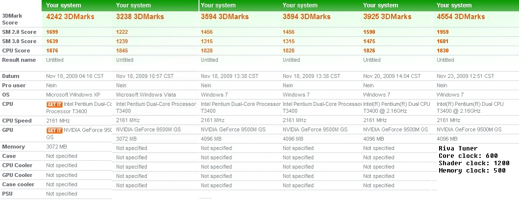

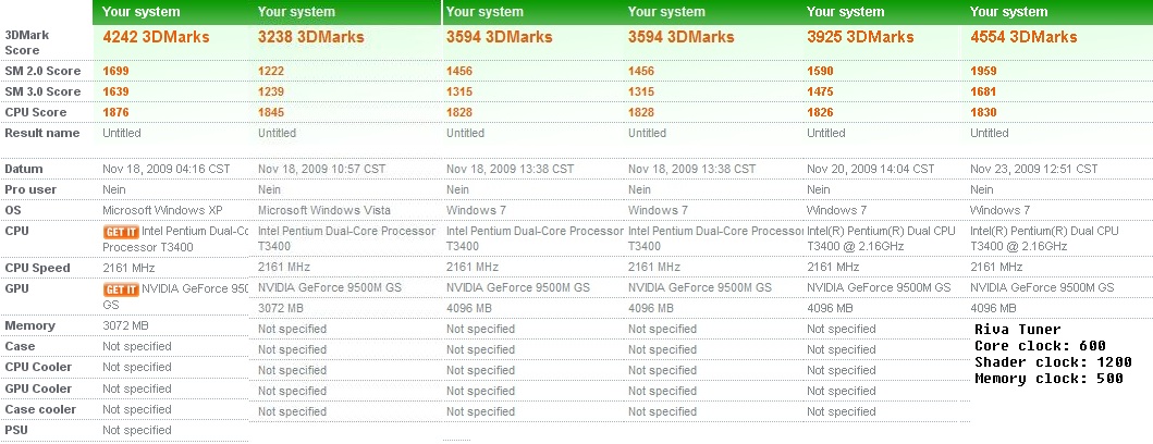

Habe gestern nochmal 3D-mark 06 mit 600-1200-500 durchlaufen lassen.
Komme dann auf 4554 Punkte anstelle 3925. Aber Gta4 läuft trotzdem nicht schneller
Hab mal ein Bild von 3D-Mark mit xp, vista, 7 und übertaktet angehängt
Zitat LikeZero:" das hochtakten der grafikkarte bringt enorm viel, zumindest bei mir... ich spiel cod6 z.b. auf maximum mit 4x AA wenn ich die grafikkarte auf 9600m GT niveau laufen lasse."
...Oh Wunder! Die unten getesteten DESKTOP 9600GT/HD4600/GT240 schaffen bei CoD 5 in 1280X1024
so eben spielbare Fps! Und sie sind locker 100-150% schneller als deine GDDR2 Karte!(Trotz Übertaktung)
https://www.computerbase.de/artikel/grafikkarten/nvidia-geforce-gt-240-test.1130/seite-6#abschnitt_call_of_duty_5
Oder sind für dich 11-15 Fps flüssig?
