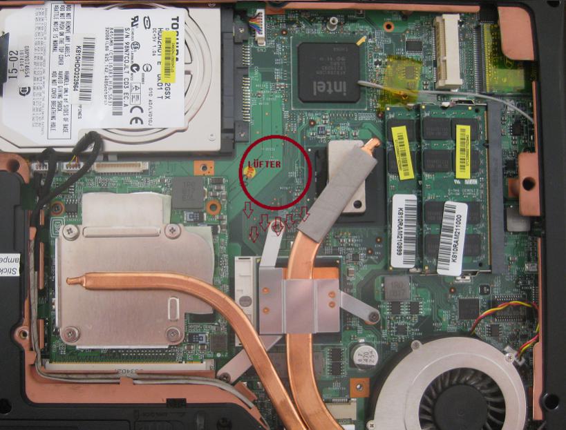

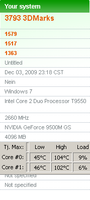

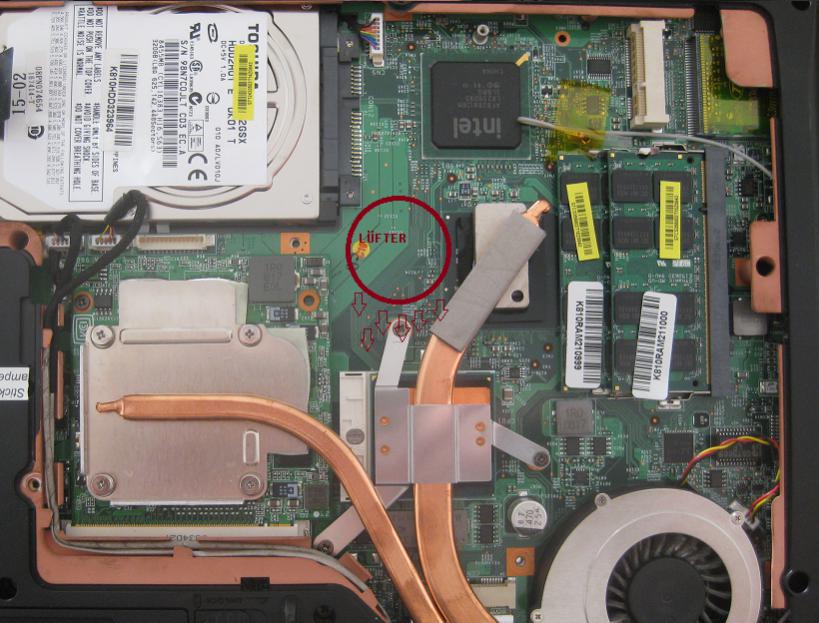

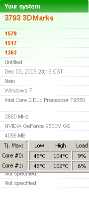

Bios Upgedated, habe mir mit UBCD4Win eine XP Startcd gebaut
Bei 3D mark hatte mein t3400 1830 CPU-Punkte und der t9550 hatte mit Bios 1.0I 1181 CPU-Punkte.
Werd jetzt nochmal 3D-Mark durchlaufen lassen, kann allerdings sein das der Laptop sich ausschaltet weil er jetzt ziemlich heiß wird. Ja genau ich hätt mir lieger den t9500 mit 25W gekauft aber hinterher ist man ja immer schlauer
Den Lüfterschlitz hab ich ja schon gepimpt wie Du geschrieben hast, hab mir jetzt ein Kühlpad bestellt und warscheinlich werd ich dem Bodenblech noch ein paar Löcher im bereich der Heatpipe entlang gönnen.
So, werde jetzt mal 3D Durchlaufen lassen.
Mit BIOS 1.0V hatte ich grad 1363 CPU Punkte. . . MAX TEMP 104C° !!!
So, 1695 CPU Punkte ohne Abdeckung mit kalter Luft darunter gepustet.
Ich komme also weiter, werd heut mal noch Löcher bohren.
Weiß jemand wo es kleine Lüfter gibt die seitlich pusten? Denke da passt noch ein Lüfterchen dazu (siehe Bild)
