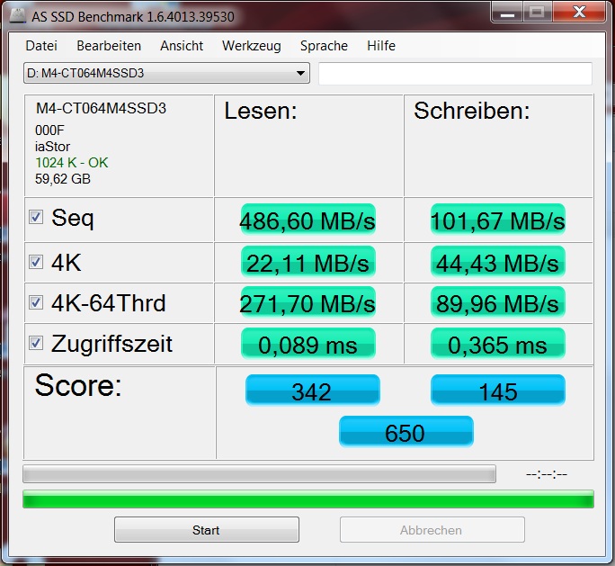

Meine Empfehlung für dich:
-> Nutze den mSATA Port und bestell dir eine Crucial m4 im mSATA Format, die ist wirklich richtig gut und du verbaust dir keine SATA Ports. Wenn du die mSATA nutzt kannst du ohne Probleme eine HDD als Datengrab nutzen und die SSD als Performance-Laufwerk für Windows und Co.
Hier mal fix einen Screenshot von meinem System/meiner M4:
