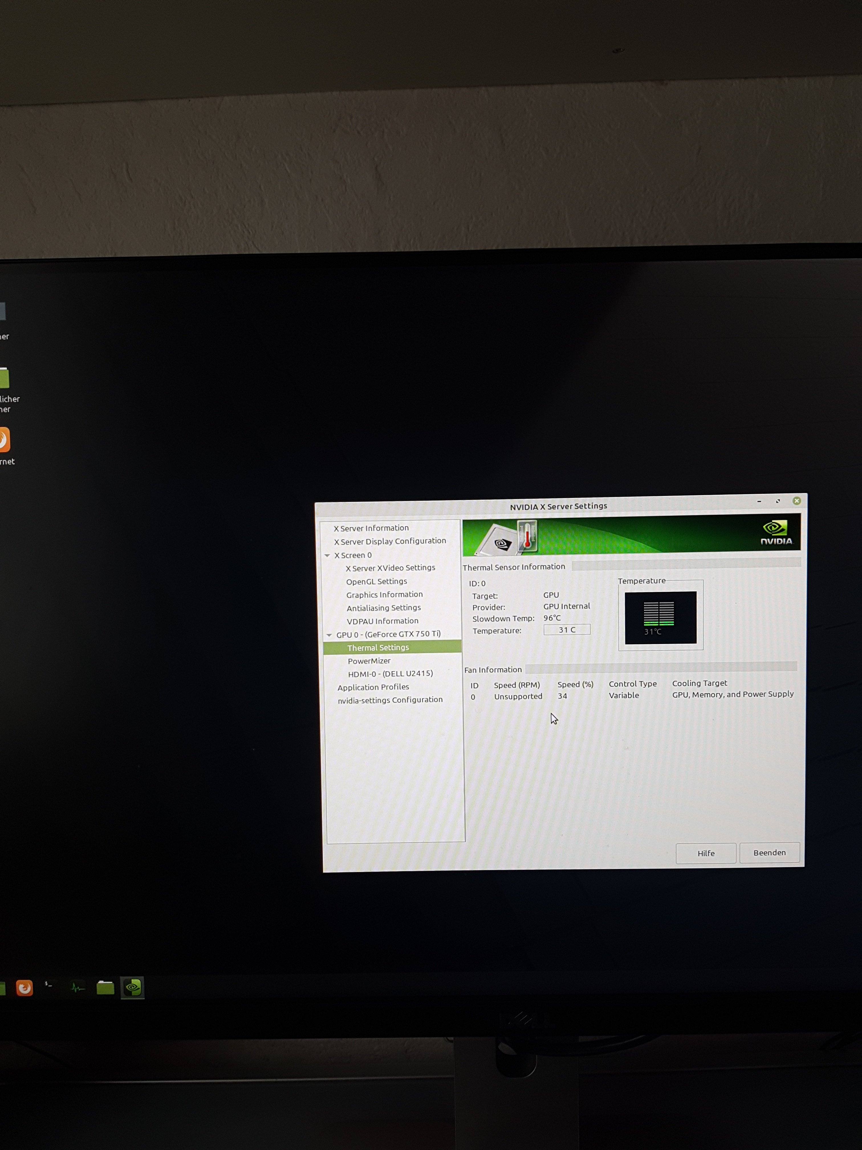

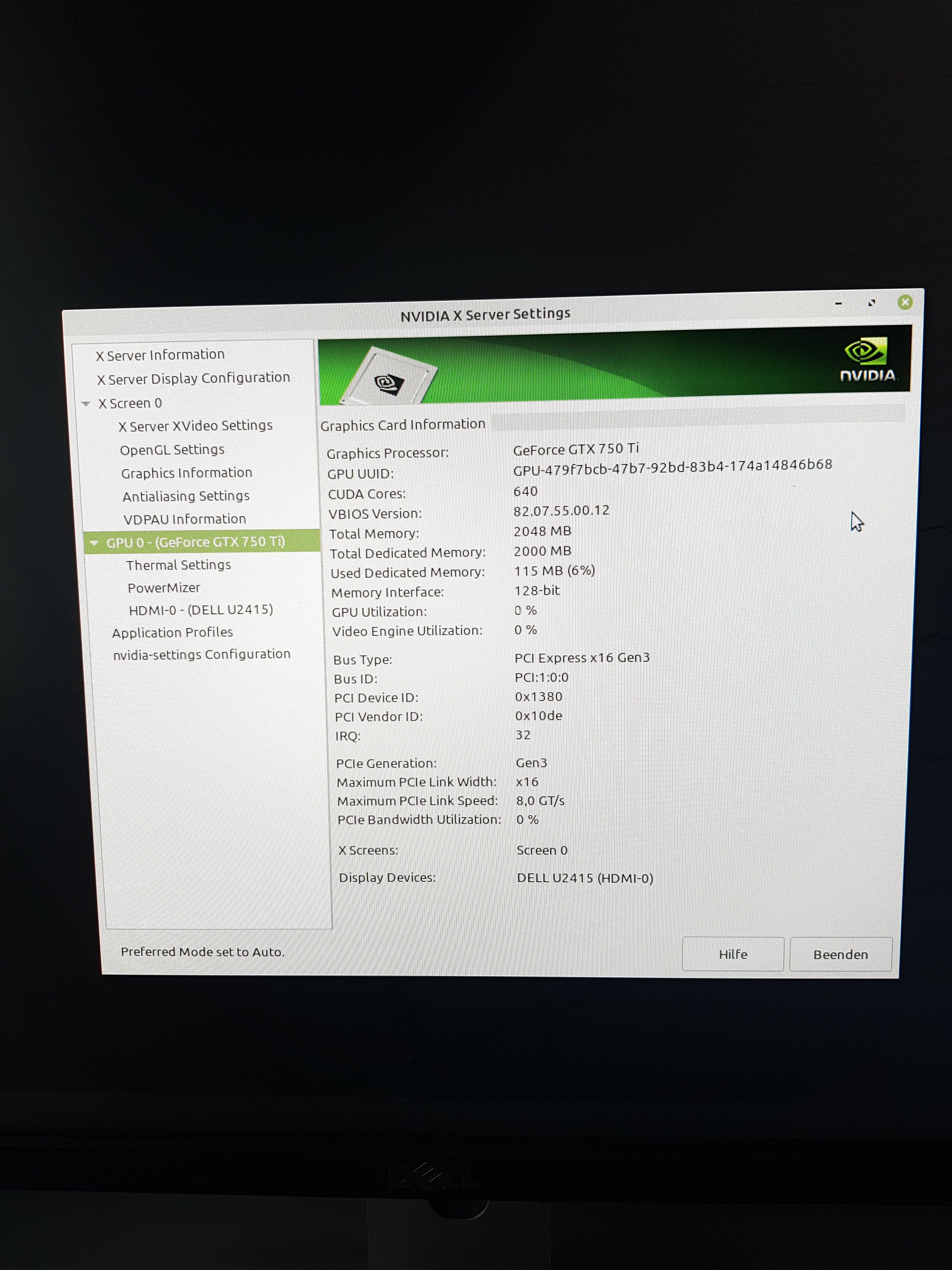

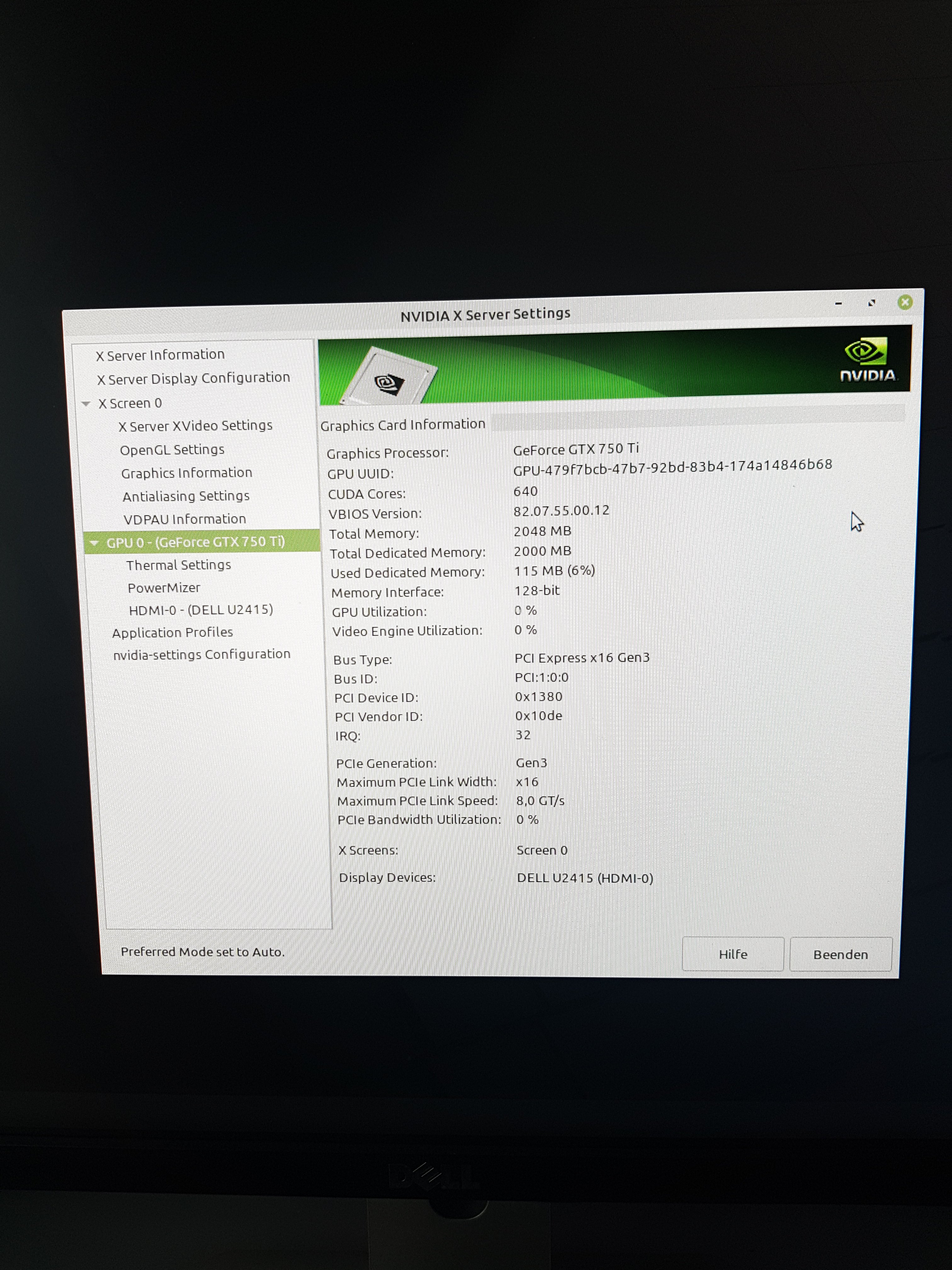

Moin, Moin,

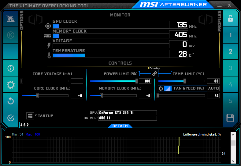

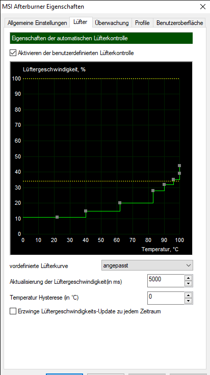

eigentlich wollte ich heute die alte Grafikkarte im Pc meines Vaters austauschen und durch eine neue ersetzen. Nun läuft diese Grafikkarte mit dem Treiber unter Windows 10/Linux auf Minimum 30% - wohlgemerkt im Leerlauf. Die Karte ist neu, Lüfter sind nicht dreckig und es gibt genug frische Luft im Gehäuse. Ich habe versucht die Lüfter per MSI AFTERBURNER anzupassen, aber kein Erfolg!

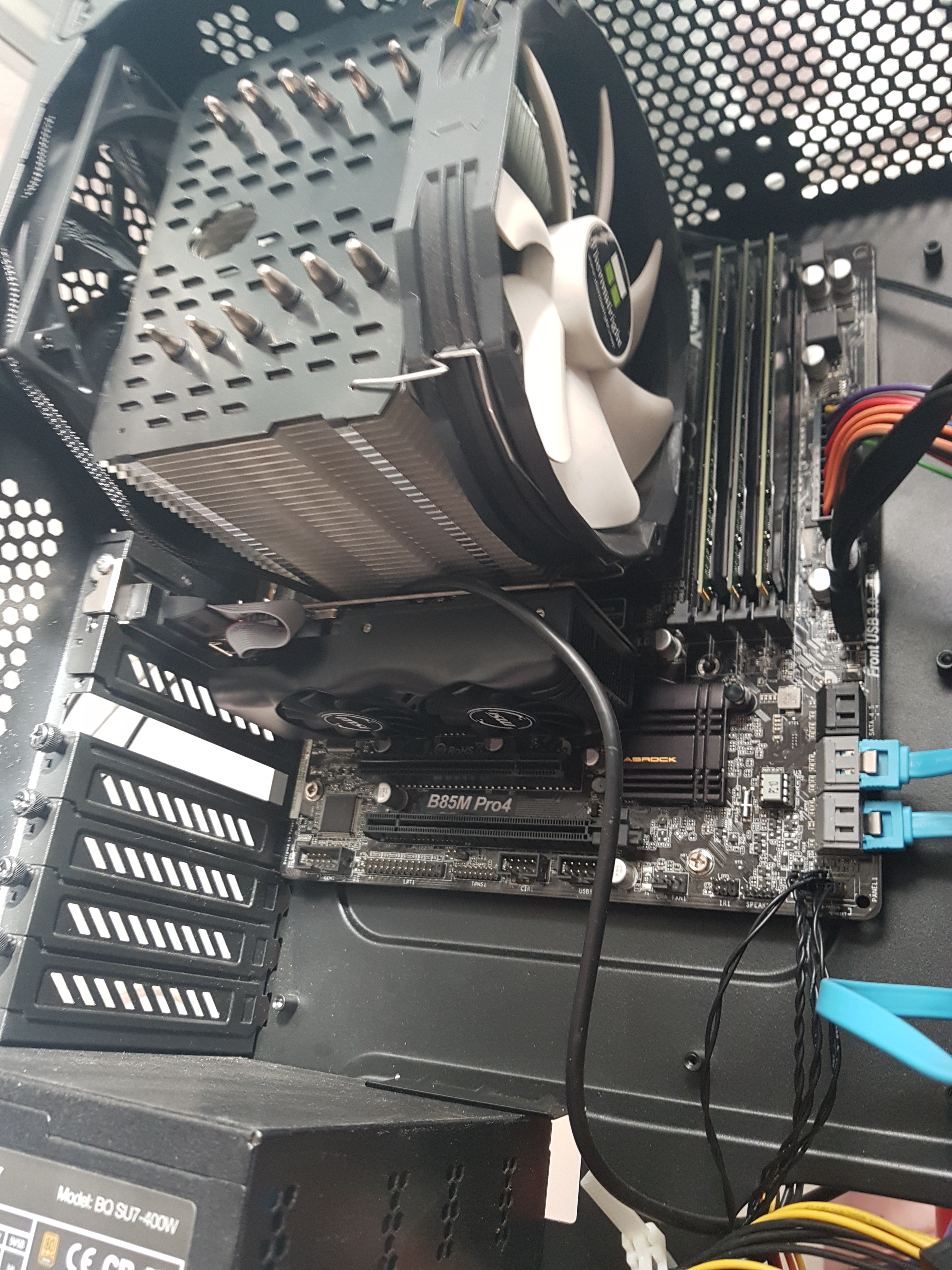

Hardware: Intel Xeon e3 1231, 16 GB DDR3 1600 Ram, Asrock b85m Pro4, OCZ Agility 2 und ein Be Quiet System Builder 7 (400W) Netzeil.
Der alte Treiber von der 210'er wurde natürlich deinstalliert, und der 456.71 frisch von der Nvidia Seite heruntergeladen.
Mein Vater stört das Geräusch nicht, mich aber schon. Die Karte hört man aus dem Pc heraus und so etwas sollte nicht sein. Eine Rechnung dafür gibt es dafür nicht mehr, weil sie ein Flohmarktfund ist. Jetzt hätte ich noch 2 Ideen:
Nummer 1: Die Lüfter von der Karte trennen und sie mit dem passiven Kühlkörper laufen lassen / Ghetto-Mod.
Nummer 2: Einen älteren Nvidia Treiber testen, nur welchen?
Danke und Gruß,
Hunky
P. S. Msi listet diese Karte nicht mehr, also gibt es auch kein Bios-Update/Support..

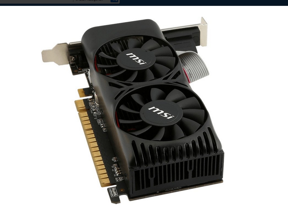

Die wird wohl keinen Zero Fan Modus haben, da hilft auch kein andere Treiber und ein BIOS mit Zero Fan wirds auch kaum geben. Wieso überhaupt eine Low Profile Karte? Die kleinen Lüfter sind halt einfach lauter.
Du kannst natürlich einen Ghetto Mod mit leiseren Lüftern versuchen, die dürften aber mehr kosten als eine leise gebrauchte 750ti.

Einfach die kleinen Lüfter weg und einen 92 oder 120mm Lüfter drunter der auf den Kühler bläst, dann ist ruhe.
Reaktionen: Hunky
Habe auf der MSI GTX 1050 LP (gleiches Kühlerdesign, wie bei deiner Karte) meines Vaters den Ghetto-Mod mit "Xilence SlimLine 60 mm" gemacht. Dazu ein Adapter auf großen 3-Pin und ein 3-Pin-Y-Kabel. Bild dazu siehe hier.
Ergebnis ist lautlos und hat unter 10€ gekostet.
Reaktionen: Hunky und Sykehouse
Man kann das BIOS der Karte modden und einen Zero Fan Modus einstellen. Dazu braucht man nvfslah mit bypass checks sowie den maxwell BIOS Editor. Die Lüfterkurve kann man dann zusätzlich im BIOS einstellen oder per MSI Afterburner anpassen.
Es kann sein, dass man für die GTX 750ti noch eine erweiterte Version von nvflash benötigt, ich habe die damals über Google gefunden.
Es gibt einige wenige Karten, die diesen Modus nicht zulassen und in der Hardware etwas verbaut haben, das die Lüfter vom stoppen abhalten, hier kann man aber meist trotzdem eine Geräuschreduktion erwirken.
Hier gibt es eine gute Anleitung. Nicht wunder, sowohl die GTX 750ti wie auch die 900 Serie basieren auf der gleichen Architektur. Dies gilt nicht für die übrigen 700 Series Karten.
https://linustechtips.com/main/topi...your-900-series-video-card-have-a-0-fan-mode/
Ich glaube die richtige Version von nvflash für die GTX 750ti ist hier verlinkt: https://extreme.pcgameshardware.de/threads/gtx750ti-bios-flash-mit-nvflash-fehler.476966/
Reaktionen: Hunky und mic3107
