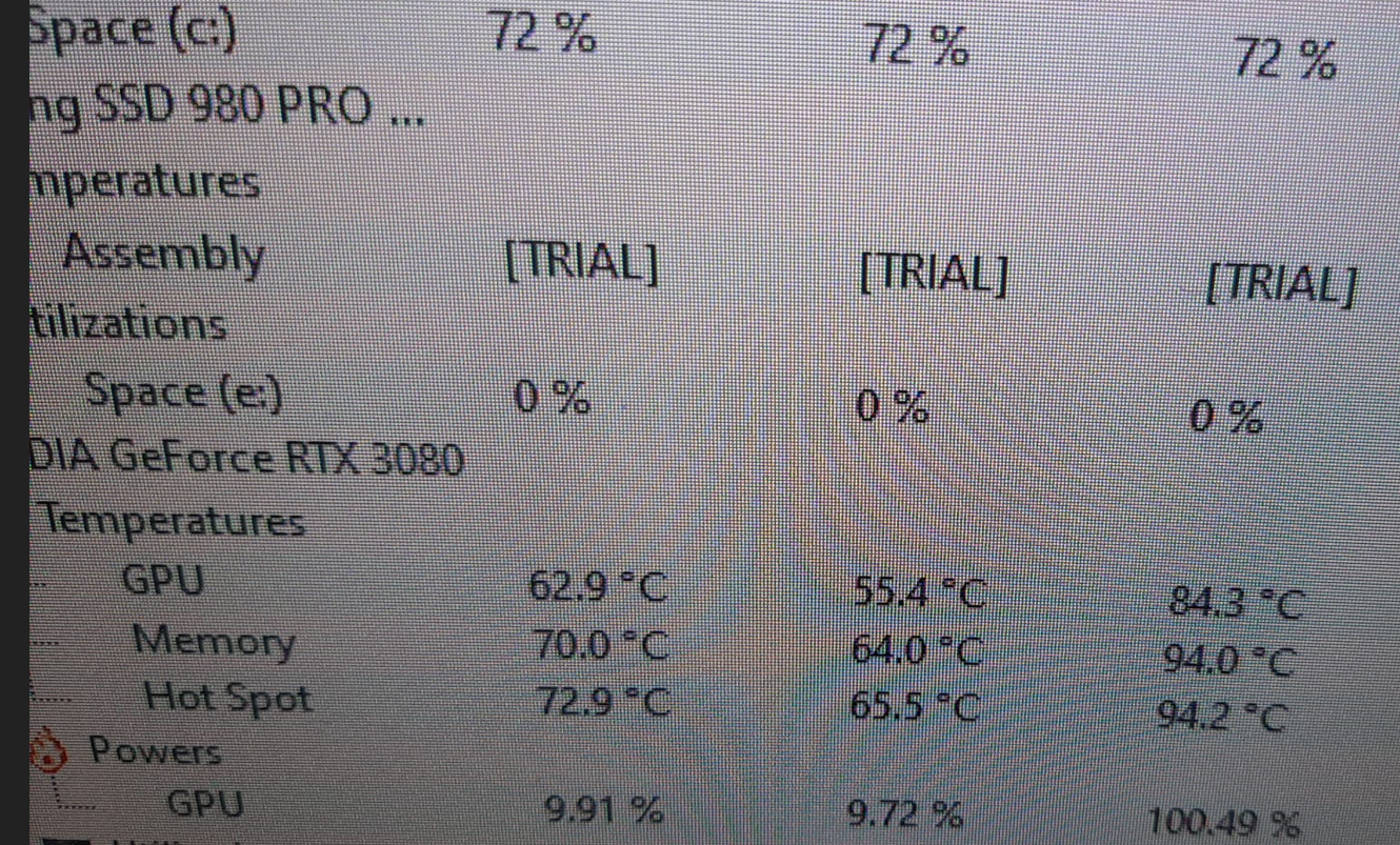

2.Hey ich hab seid letzte Woche Donnerstag einen neuen PC. Meine RTX3080 wird extrem heiß und daher das ich sie gerne die nächsten Jahre behalten will suche ich eine Lösung. Bild stammt aus zwei Stunden Cyberpunk. wenn ich das Falsche Thema aufgemacht hab tut es mir leid und auch wenn ich etwas vergessen habe dazu zu posten einfach NETT drauf Hinweisen. :)
3. Ich hab versucht meine Lüfter mit MSI Afterburner etwas einzustellen aber hab auch leider zu wenig Ahnung von solchen Sachen. im BIOs ist alles auf standart.

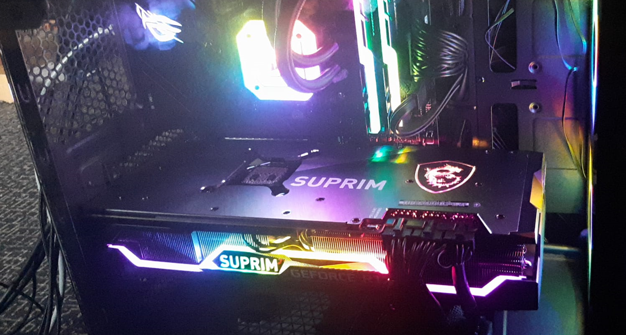

für memory/hotspot ist das mehr oder weniger "normal", abhilfe würden neue/bessere wärmeleitpads schaffen

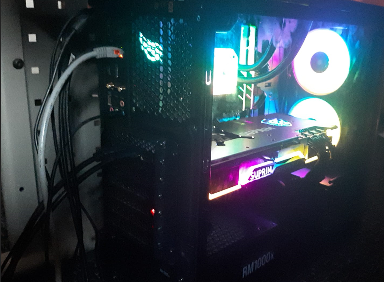

Persönlich würde ich die heiße Luft der AiO eher oben raus zum Gehäuse blasen und nicht reinsaugen ins Case ...
Das ist nicht extrem, das ist normal.
Memory darf z.B. bis 110°

Da ist noch Platz für einen Lüfter hinten.Vorne rein,hinten&oben raus.Unten staut sich auch die warme Luft,wirklich viel Platz zum Glas ist da nicht...ich würde noch aufs Netzteil einen 140er platzieren gen GPU falls der hintere fehlende Lüfter nicht reicht.
PS:sehe grad ,dass das NT auch den Lüfter gen GPU gerichtet hat,vermutlich saugend,dann vergiss das mit dem Lüfter auf dem NT.Hinten und oben rausblasend.

er hat die grafikkarte auseinandergebaut und dann wlp auf den gpu chip geschmiert? oder hat er wlp auf die ramchips geschmiert? glaube da gibts ein missverständnis - siehe das YT Video welches ich verlinkt habe.
neue/zusätzliche lüfter werden dir nicht viel weiterhelfen.
ok und der kann keine Schäden bekommen weil er so warm wird ? Ich hatte vorher eine GTX1070ti und die war max 83 grad warm und hat 5 Jahre gehalten. die RTX3080 würde ich auch gerne länger haben. sonst war das Geld ja für die Tonne.

nein, muss man natürlich nicht, wenn du aber bessere temps beim memory/hotspot haben willst dann "musst" du das machen.
aber wie bereits erwähnt, die temps sind innerhalb der spezifikation/wie vom hersteller vorgesehen, du hast hier zwei Möglichkeiten:
1) du achtest nicht auf darauf und verwendest die grafikkarte so wie vom hersteller vorgesehen
2) du wechselst die wärmeleitpads aus, müsstest dafür die grafikkarte auseinanderbauen und verlierst "vielleicht" die garantie, hast aber dafür dann bessere temperaturen
bei mir hatte ich nach dem wechsel der wärmeleitpads ca. -20°C beim Hotspot (von ca. 90°C auf ca 70°C), ich musste die Karte aber aufgrund meiner Wasserkühlung auseinanderbauen.
bei meiner 3080Ti sind die Werte ähnlich.
Wären die Werte schädlich, würde sich die GPU oder der Speicher selber schützen und weniger Takt zulassen, vereinfacht erklärt. Sie wird langsamer bevor was kaputt geht.

1. Meine 3080FE schafft sogar 104° VRAM Temp und das obwohl ich 3 Bodenlüfter habe.
2. Warum zeigt dein Netzteillüfter eigentlich nach oben und klaut der Grafikkarte Luft !?
Ich weiß es nicht ^^ hat ein Kumpel eingebaut
Anders herum wäre für Beide besser weil dann die Grafikkarte mehr Luft hat
und das Netzteil von unten kalte Luft einsaugt statt heißer Grafikkartenluft !
Auf dem Foto sieht es so aus als wenn die beiden Frontlüfter rausblasen statt reinsaugen !?
Zudem fehlt ein Hecklüfter. In welche Richtung blasen oben im Deckel die Lüfter der AIO ?
Und wenn keine HDD im Festplattenkäfig ist dann raus damit ! Falls SSD die kann woanders hin.
Dann kann ein 3. Frontlüfter rein oder die 2 Verbauten können weiter unten angebracht werden
damit mehr Frischluft zur Grafikkarte kommt. Je Kühler, desto mehr Boost Takt = desto mehr FPS.

Wer auch immer den zusammengebaut hat, das war richtiger Pfusch :/
Hier sind nichtmal Grundkenntnisse sichtbar.
