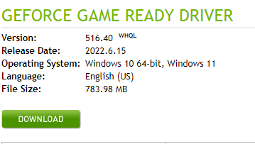

  • Treiber durchprobiert ab Version 496? - aktuell 516.40.

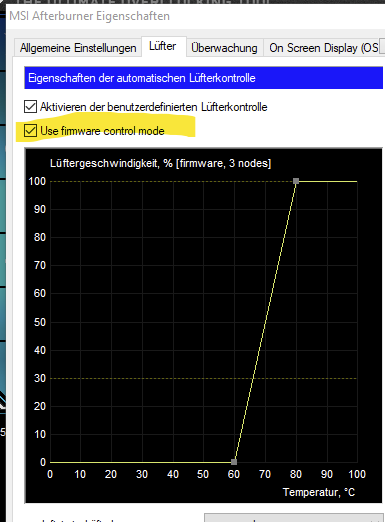

  • In den Settings im Afterburner "Erzwinge Lüftergeschwindigkeitsupdate..", "Override zero fan speed", "Use firmware control mode" in diversen Kombinationen durchgetestet: Ohne Effekt.

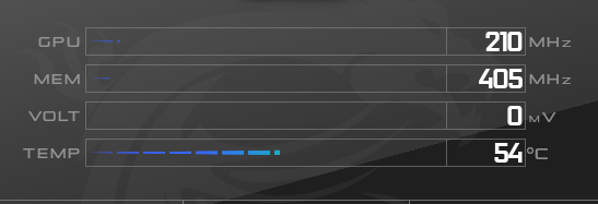

Schaut dann so aus:

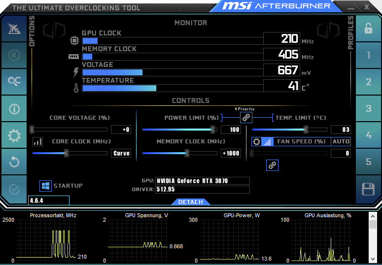

GELÖST! :)
@Vigilant
Alles aktuell.
Mitterweile hab ich den Schweinehund - vielleicht für den ein oder anderen interessant:
  • Im Afterburner muss Override Zero ausgewählt sein (logisch)
  • Ab 60° setzt immer der Lüfter ein 30% - immer!
  • Fällt die Graka unter 45°, schaltet sich der Lüfter nach ca 30s aus - immer!
  • Mein 3. Monitor war auf über 144hz konfiguriert, mit 144hz sinkt die Taktrate auf 210Mhz, der Speicher auf 405Mhz, d.h.: Der Idle Powerstate (auf 144hz+ kann ich beim 3. Screen verzichten).
Unterm Strich: Darauf achten, dass der Idle so aussieht:

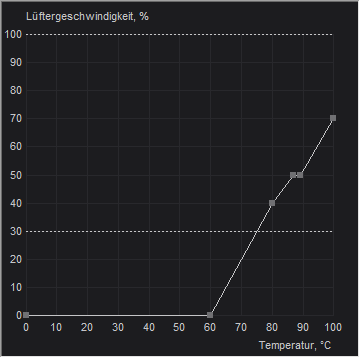

Lüfterkurve:
Temp Limit ist auf max 89° konfiguriert, Temp ist priorisiert.
