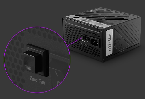

Deaktiviere mal die Funktion "Zero Fan" am Druckschalter der sich hinten an deinem Netzteil befindet.
Dann würde sich das Netzteil aber komplett abschalten und die Lüfter und RGB Beleuchtung funktioniert nicht weiter wie bisher, wenn du auf Überhitzung des Netzteils spekulierst.
@rinatb
Ich sagte deaktivieren und nicht aktivieren. Zero = 0
Das habe ich schon verstanden. Aber deine Ausage hat doch nur etwas mit der Temperatur des Netzteils zu tun. Egal ob Zero Fan an oder aus...wenn es sich wegen Temperaturproblemen abschaltet, dann schaltet es sich komplett aus. Dann darf nichts mehr leuchten und drehen, wie der TE beschreibt.

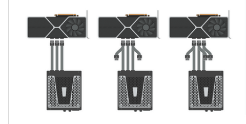

Aber nimm mal 3 separate Kabel um die "RTX 3080 SUPRIM X" am Netzteil anzuschließen,
auch wenn es ein SingleRail ist. Die Karte hat doch 3x8PIN.
Nutzt du Kabel Verlängerungen,
weg damit und nur die Kabel aus dem Zubehör vom Netzteil mal nehmen.
Solche Extensions sorgen auch mal gerne für Probleme.

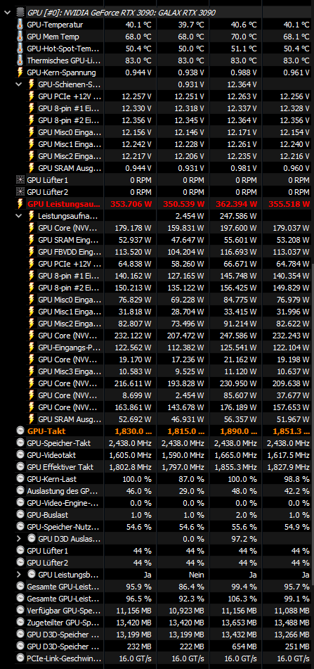

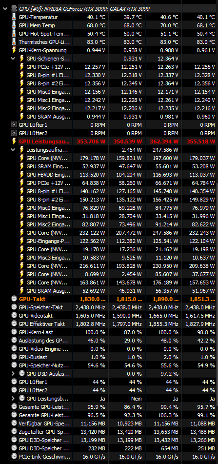

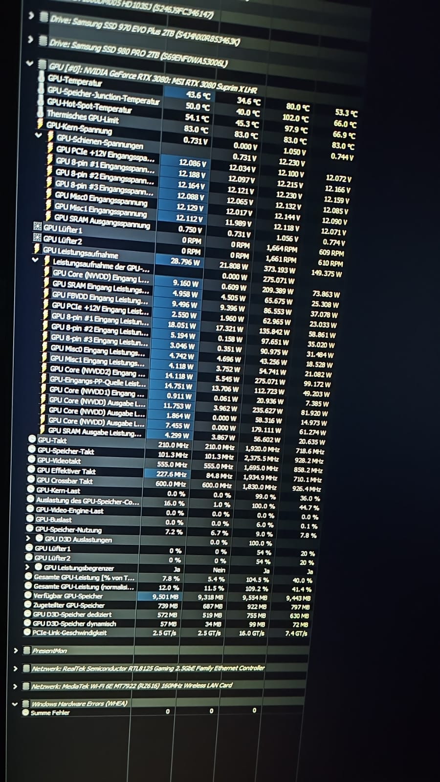

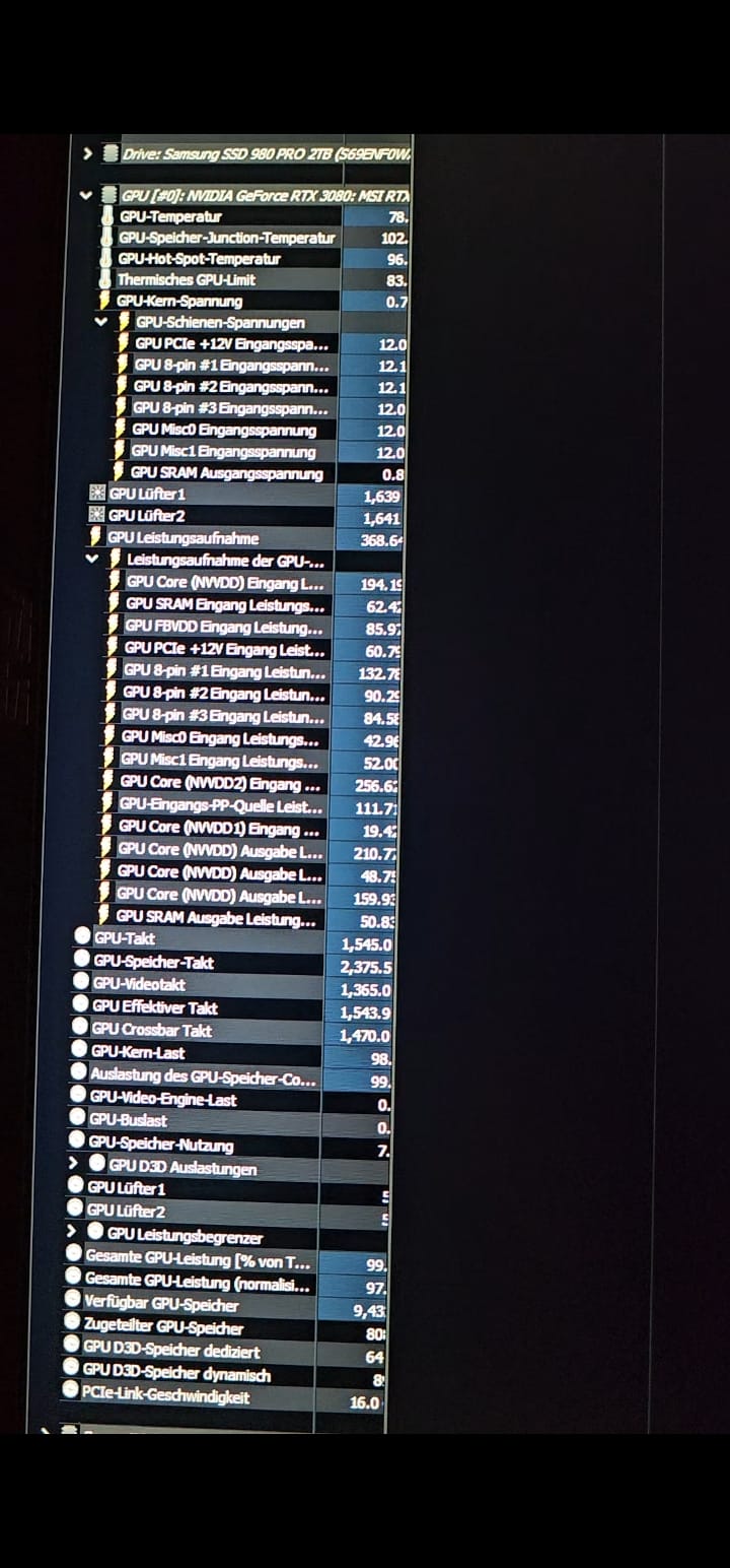

Furmark (oder irgendwas anderes mit 100% Grafiklast) anschmeißen und nach ca. 10min HWInfo Screenshot (während der Test noch läuft) von den Leistungsdaten der Graka hier posten. Bitte alle Reiter aufklappen, außer "GPU D3D Auslastung" und "GPU Leistungsbegrenzer", siehe Anhang.

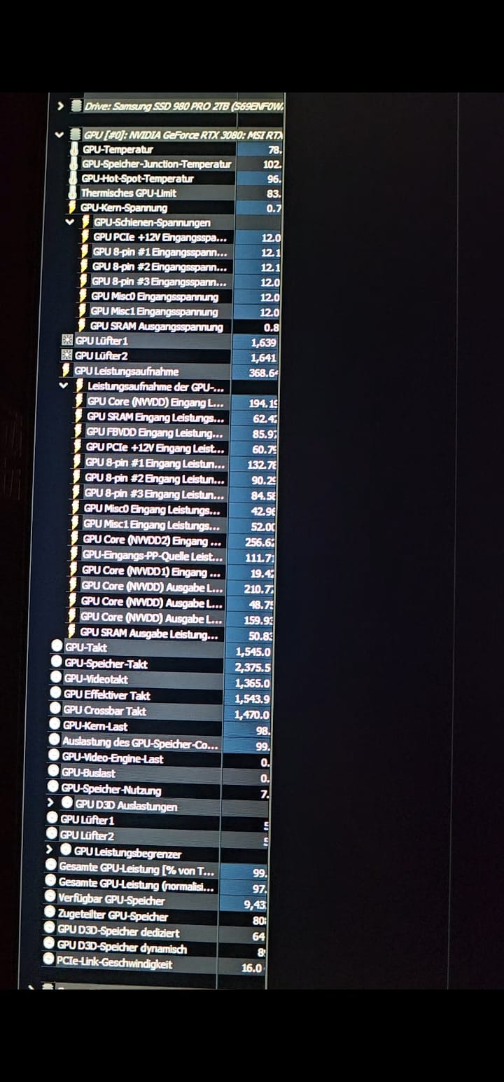

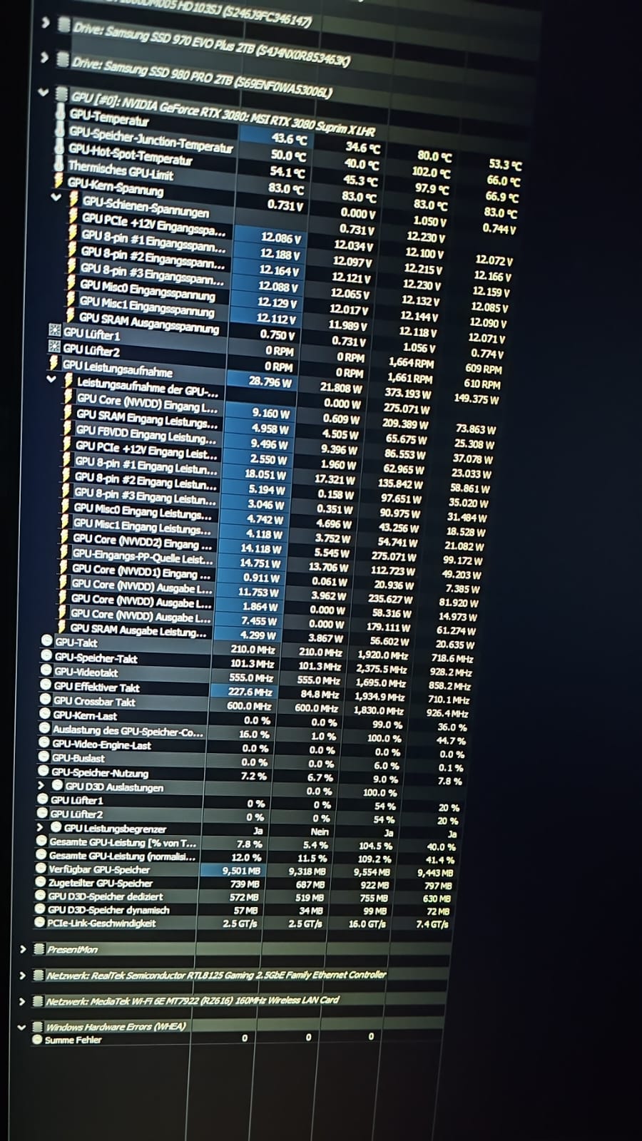

Was kann man nun machen? Der PC steht eigl gut und Gehäuse Lüfter sind auch eingestellt. Grafikkarte ist auf Gaming Mode und nicht auf Silent + Lüfter auf auto. Würde einsenden was bringen? Garantie besteht nämlich noch.
Idee:
Die Grafikarten treiber einstellungen zurücksetzen, neustarten und sich noch einmal die Speichertemperaturen ansehen/kontrollieren.
:schluck:
Btw, ob die Temperaturen die Abstürze verursachen, kannst du mit einer Leistungsaufnahmereduktion gegentesten. Die RTX3080 zieht halt schon ordentliche 375W (Referenz sind ja 320W bei der RTX3080). Ich würde mal per Nvidia-Inspector oder MSI Afterburner das Powertarget auf 280-300W reduzieren. Wenn das System da deutlich länger durchhält oder sogar gar nicht mehr die Bildschirme abschaltet, ist die Überhitzung der Grafikkarte wohl das Problem.
Muss dann wohl die Überhitzung sein. Bei weniger Power stürzt nichts ab.
