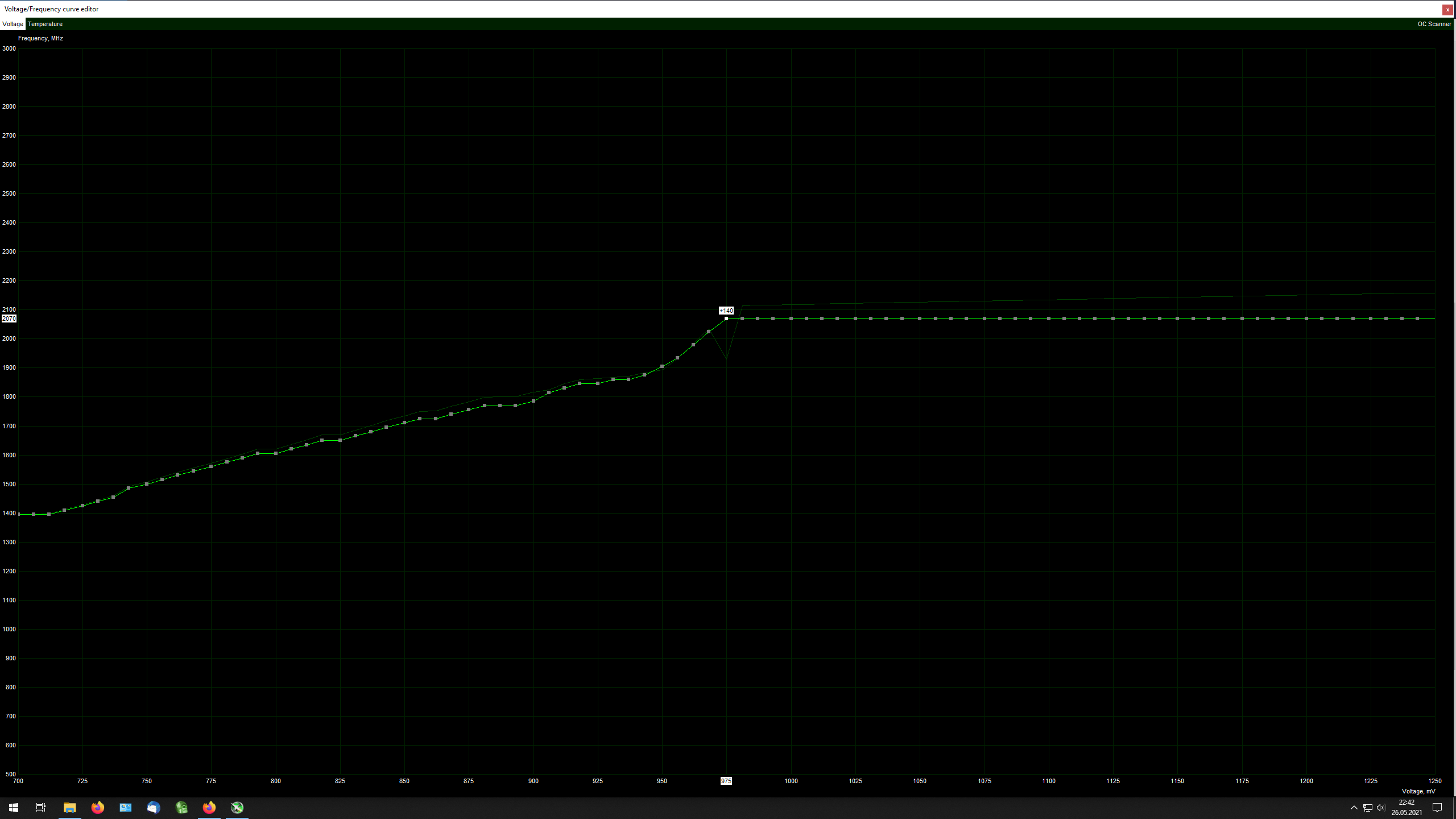

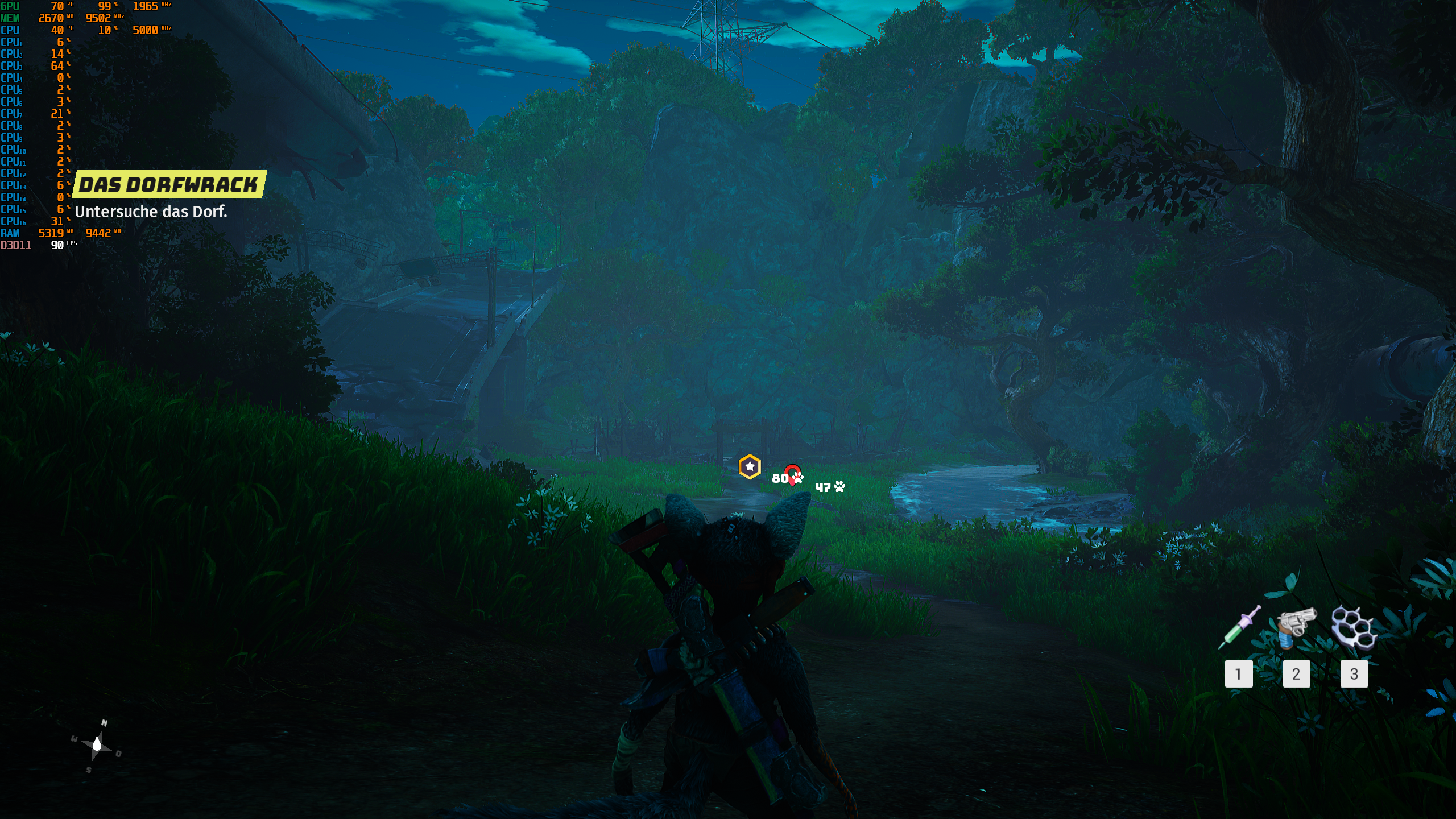

Herzlichen Glückwunsch zu dieser Karte (ich besitze sie leider auch), nachdem ich die Tests von PCGH und Harwareluxx gelesen und gesehen habe dachte ich die wäre ihr Geld wert "pustekuchen". Ich habe bereits mehrfach die Wärmeleitpaste gewechselt (Liquid Metal oder Wärmeleitpaste) die Unterschiede waren 2 Grad differenz. Jetzt habe ich mich dazu entschlossen mein Gehäuse offen zu lassen und die GPU-Spannung anzupassen (Die Karte jault trotzdem wie ein Wolf). Die eigentlichen Chips der GPU´s welche die Tester immer erwähnen halten auch höhere Temperaturen aus, das ist völlig Wurst......aber worauf kein einziger Tester drauf eingimg ist dass das PCB und das Lötzinn der Grafikkarte durch das ständige erhitzen und Abkühlen (stauchung und dehnung) nach einiger Zeit Mikrorisse bekommt und die Grafikkarte dann entweder ein Fall für den Backofen oder die Müllkippe ist....
Anbei noch ein Screenshots von GPU-z nacht 15 Minuten Biomutant und meine Benutzerdefinierte Spannungskurve für den MSI Afterburner. Wenn ich das aktuelle Metro Exodus spiele, dann ist der Speicher auch bei 90 Grad

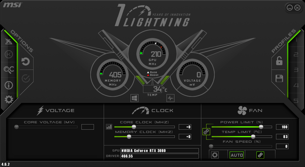

So Update, habe jetzt den Hotfix 466.55 noch mal installiert. Jetzt geht es auch das die Lüfter über 1000 Umdrehungen laufen und die 66° halten.
Er taktet jetzt auch im idle jetzt runter und wie gesagt hält die 66° im Gamingmodu. Jetzt läuft´s warum auch immer.

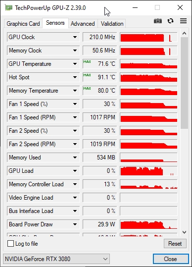

@GhostSniper
66Grad unter Last ist schon ein Klasse Wert, könntest du vieleicht mal GPU-Z im Hintergrund laufen lassen wärend du am Zocken bist.... dann kann man die Maximale Temperatur von "HotSpot und Speicher" auslesen.

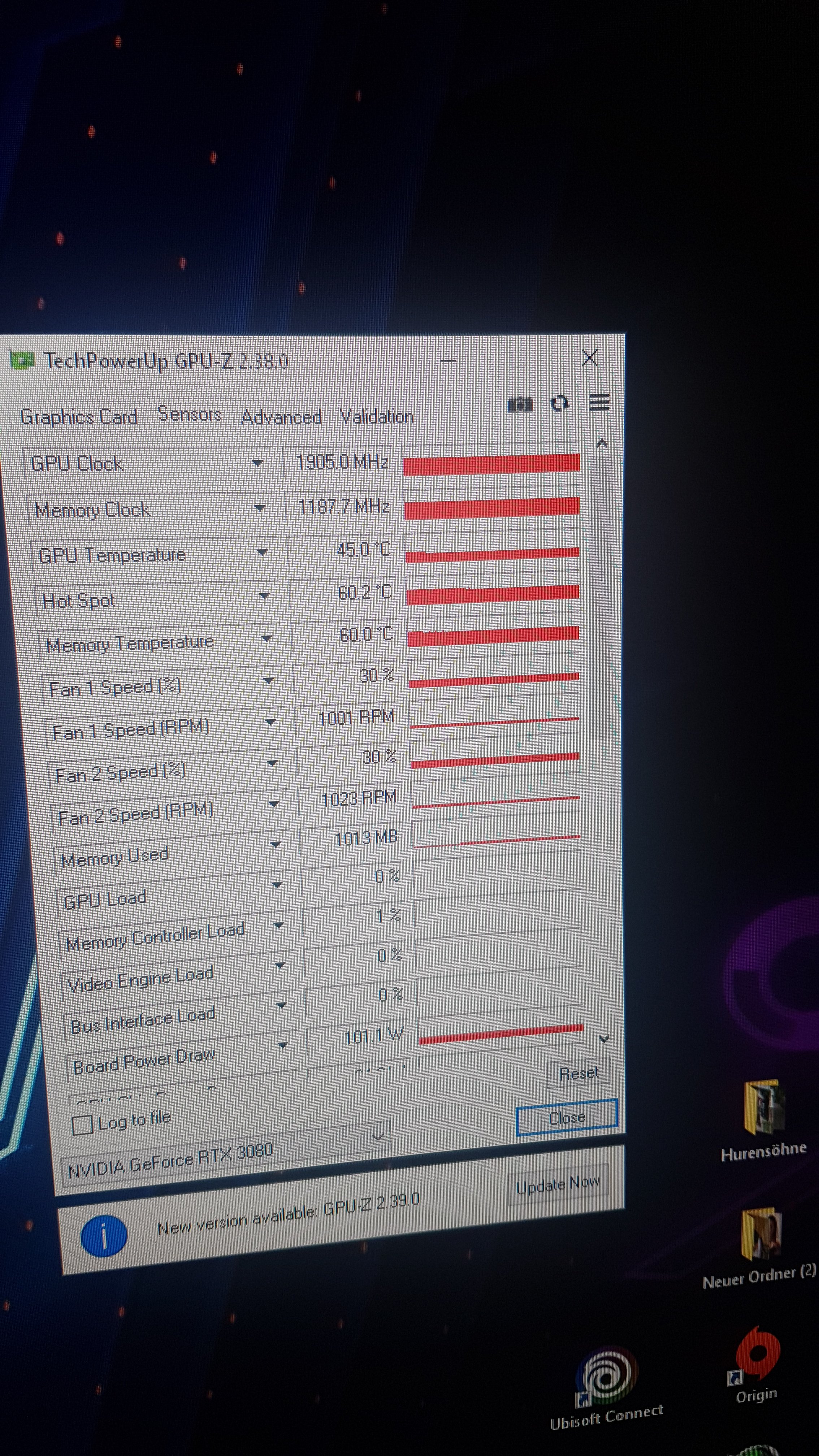

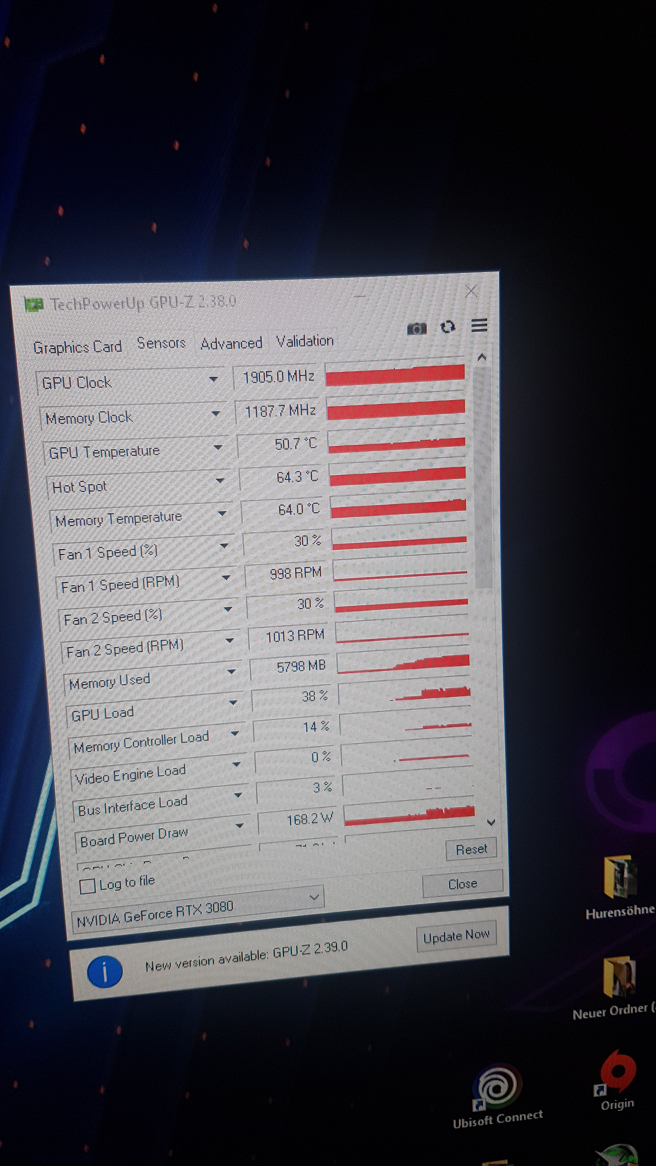

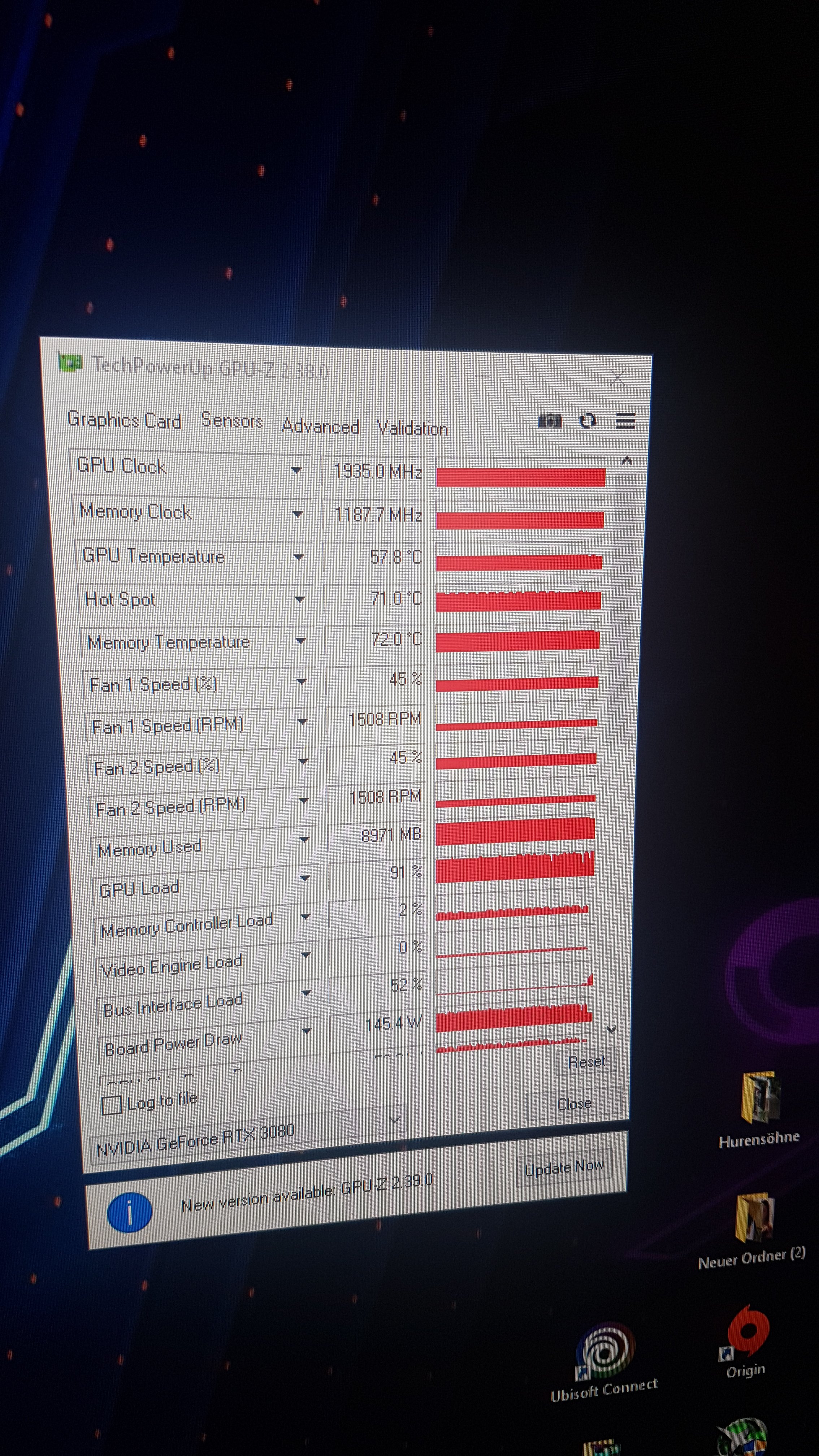

im idle und im Spiele so ca 68° oder 71° bei Hot Spot
Meine Karte is jetzt von den Temps 55° bis 60°. Also ca 5° oder 6° weniger warum auch immer.
Also zocke jetzt ne Zeitlang und Höher wie 63° geht sie nicht. Hatte vorher immer so ca 66 oder mal 67°
Sind 3° bis 4° jetzt weniger.
Reaktionen: ExtremBenutzer
also wenn das deine Finale Tempeaturen sind dann must du dir keine Gedanken machen (warum die Karte 84 Grad erreicht hat ist mir schleierhaft, da der Treiber deine Karte ja nicht übertaktet oder die Lüfter deaktiviert).
Lass mal bitte für 5 Minutern der Furmark laufen und gleichzeitig GPU-Z sensoren (maximale Auflösung + 8AA) im Fenstermodus
