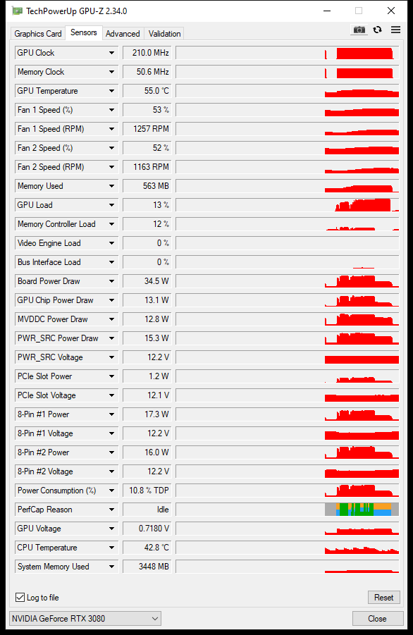

R-47 schrieb:
Kleines Update:
Bei einem 2ten PC genau das selbe Problem
Netzteile sind jeweils ein Corsair RM850i (2017) sowie ein RM750 (2019)
Das RM850i befeuerte ansonsten bis jetzt eine Vega64 LC, die ja auch kein Kostverächter ist.
Habe mal ein GPU-Z Screen und das Log dazu hochgeladen.
Man kann sehr gut erkennen, dass der Crash bei 07:07:42 passiert
@SyntaX den Auto OC Scanner laufen zu lassen, ist eine gute Idee. Mal sehen was dabei rum kommt.
https://www.techpowerup.com/forums/threads/gpu-z-perfcap-log-number-meanings.202433/#post-3148971
hier wird beschrieben was die PerfCap Reason Nummern im GPU-Z Log besagen.
12 ist die Addition von 4+8, beides Volt-Limits
1 ist das Powerlimit
13 ist wenn 4+8+1 also die Volt-Limits zusammen mit den PowerLimit auftreten.
Im Log ist zusehen, dass unter Last zu Beginn häufig allein die Volt-Limits, später abwechselnd oder zusammen mit dem Powerlimit auftreten.
Die Volt-Limits verhindern jegliche Spannung oberhalb 1.0750V.
Kurz vorm Crash ist die Voltage aber wiedermal so tief, dass kein Voltlimit aktiv ist, die Spannung fällt auf 1.0250V der Takt ist bei 2010MHz
3 Sekunden später bei 1.0430V und 1995MHz -> 2010MHz -> 1995MHz -> Crash
Klar waren auch vorher einige Werte mit so hohen MHz bei wenig Volt, aber die Temperatur stieg zuletzt auf 71°C und genau da könnte es sein, dass diese MHz/Volt Kombination zu schwach ist.
- oder - die verfixte Sache mit der Speicher-Temperatur, die auch duch Abwärme der GPU genährt werden könnte.

R-47 schrieb:
Kleines Update:
verwendest du bei deinen Netzteilen after-market Kabel, z.B. von Cablemod?
