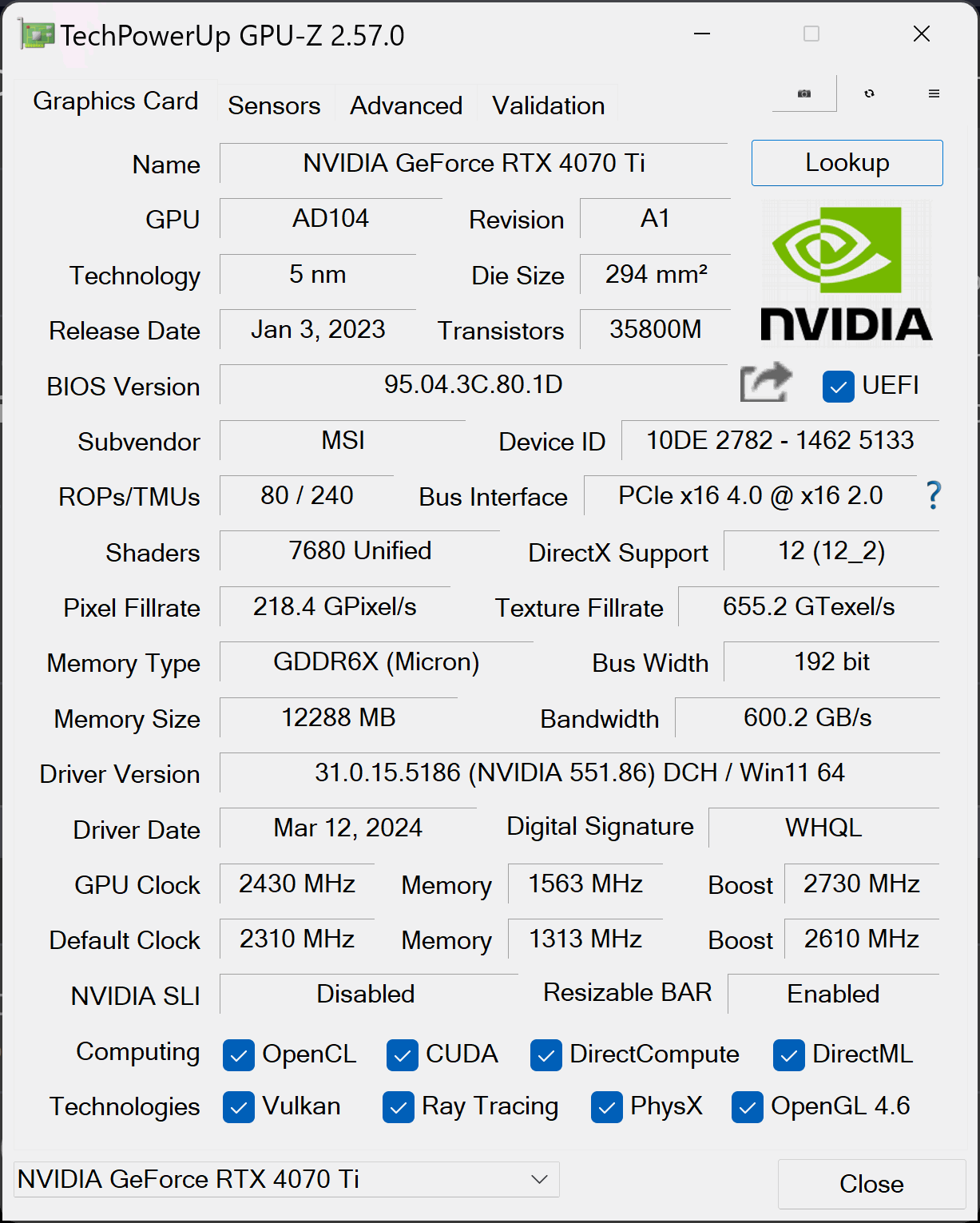

Was ich nicht verstehe, ich habe von einem Tester dieses Bild gesehen und die haben 1mm² mehr wie ich.
Auch stand dort 4nm statt 5nm wie bei mir. Das da unten ist mein Bild mit meinem 80% PL Profil.
Hat die Karte Revisionen durchgemacht? Oder ist das normal?

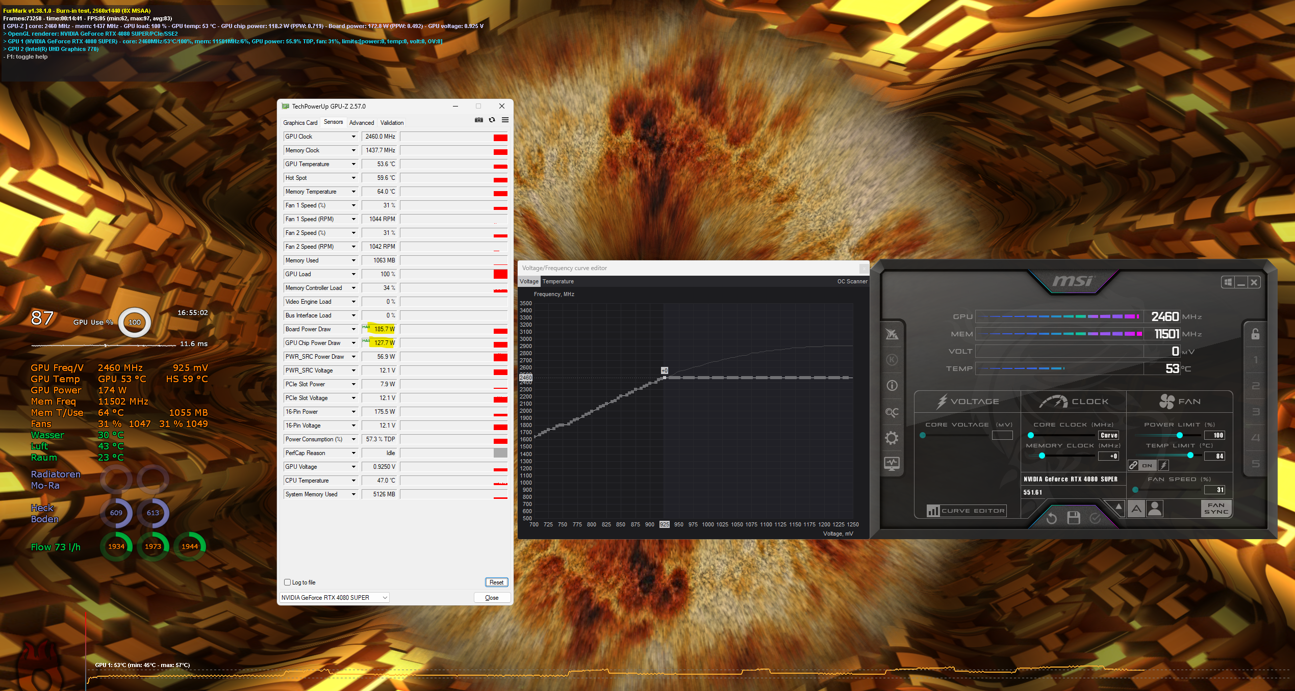

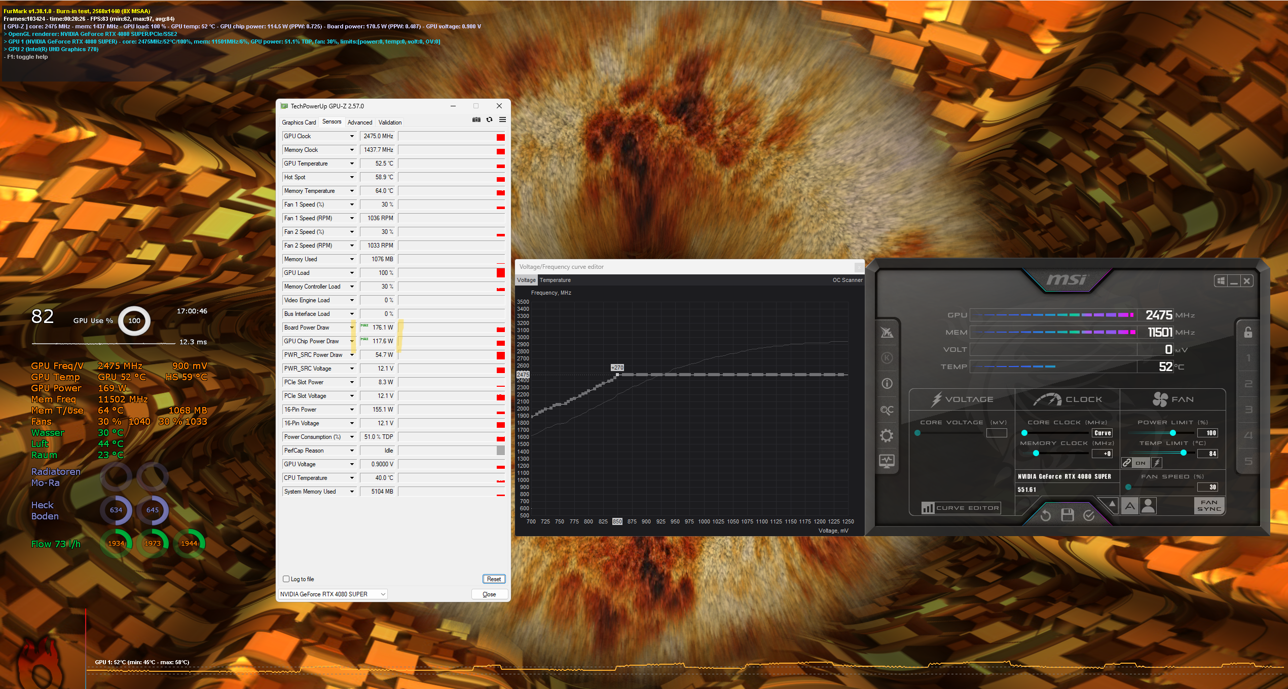

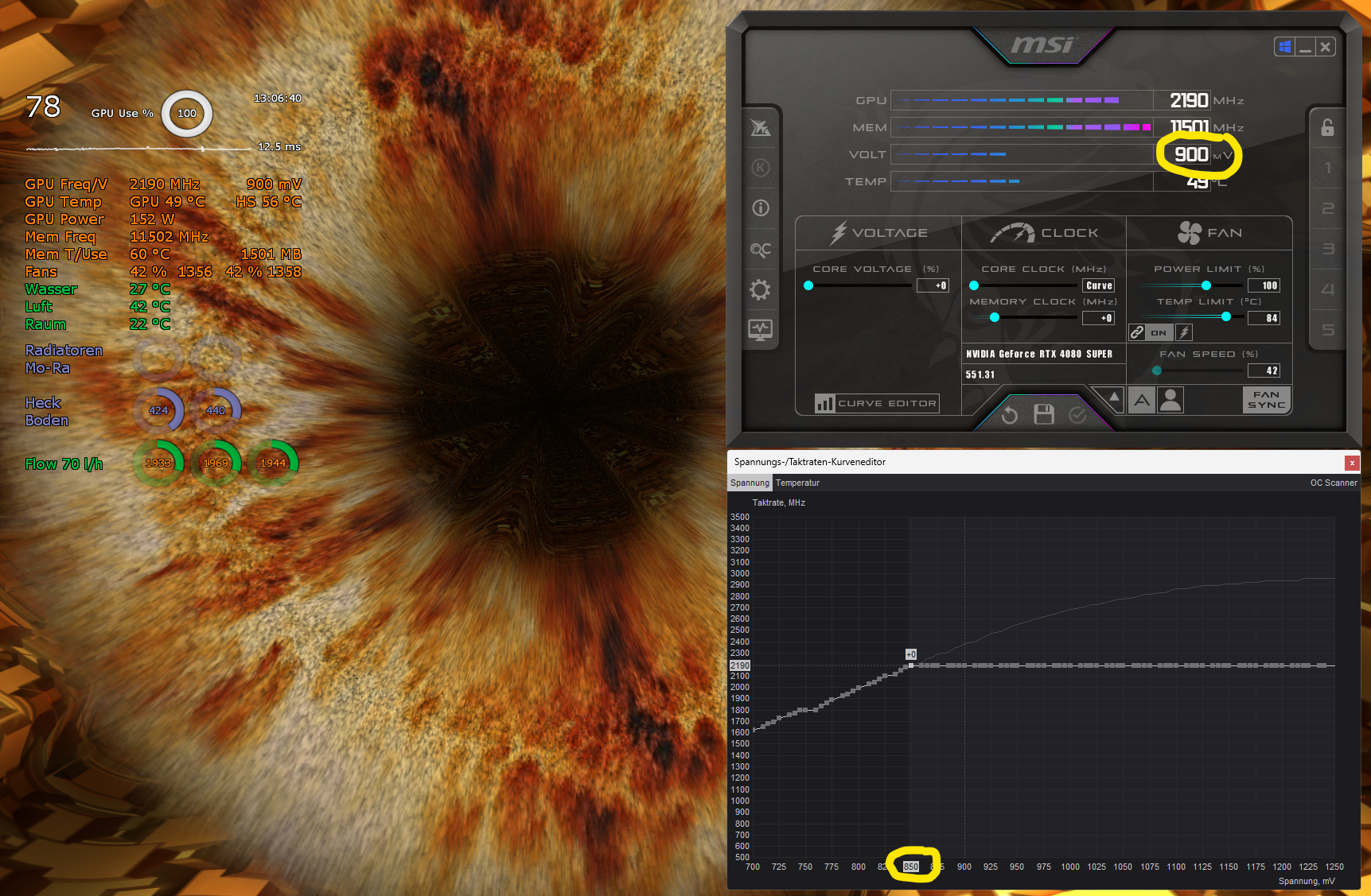

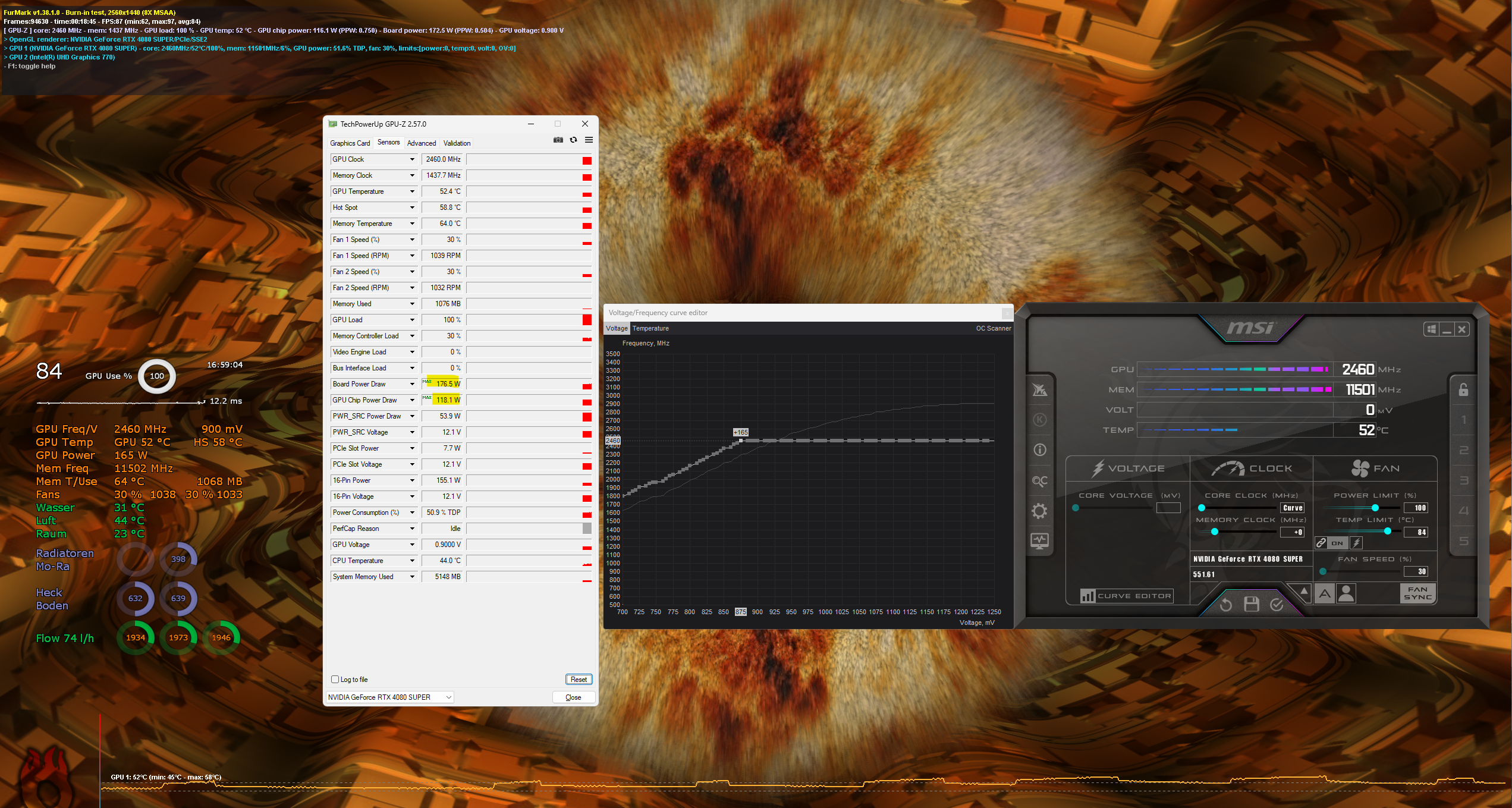

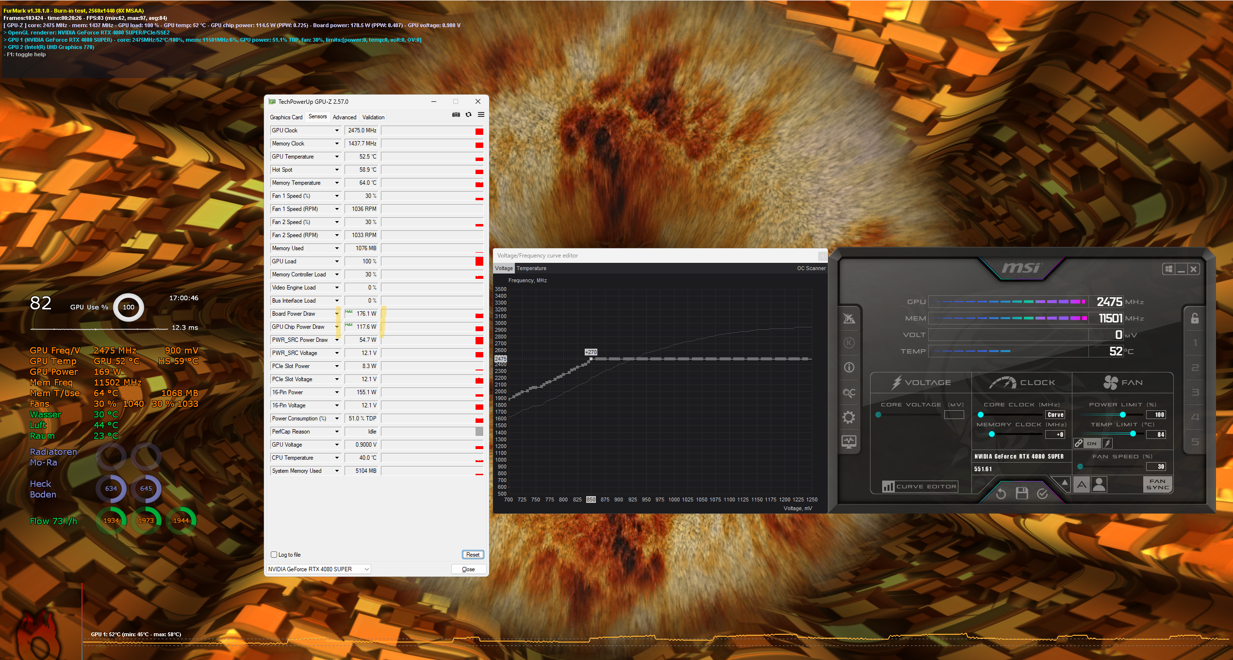

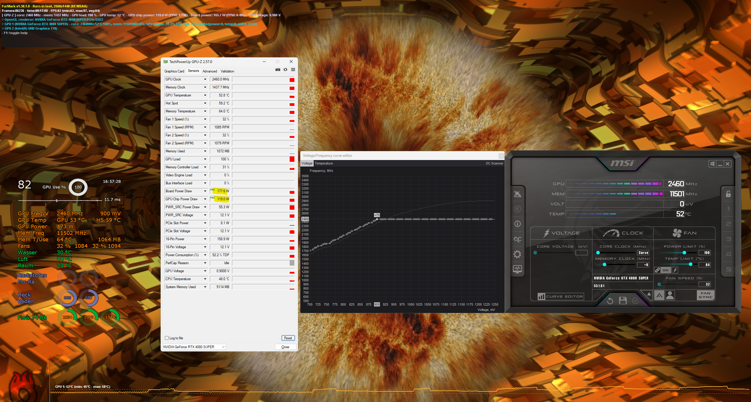

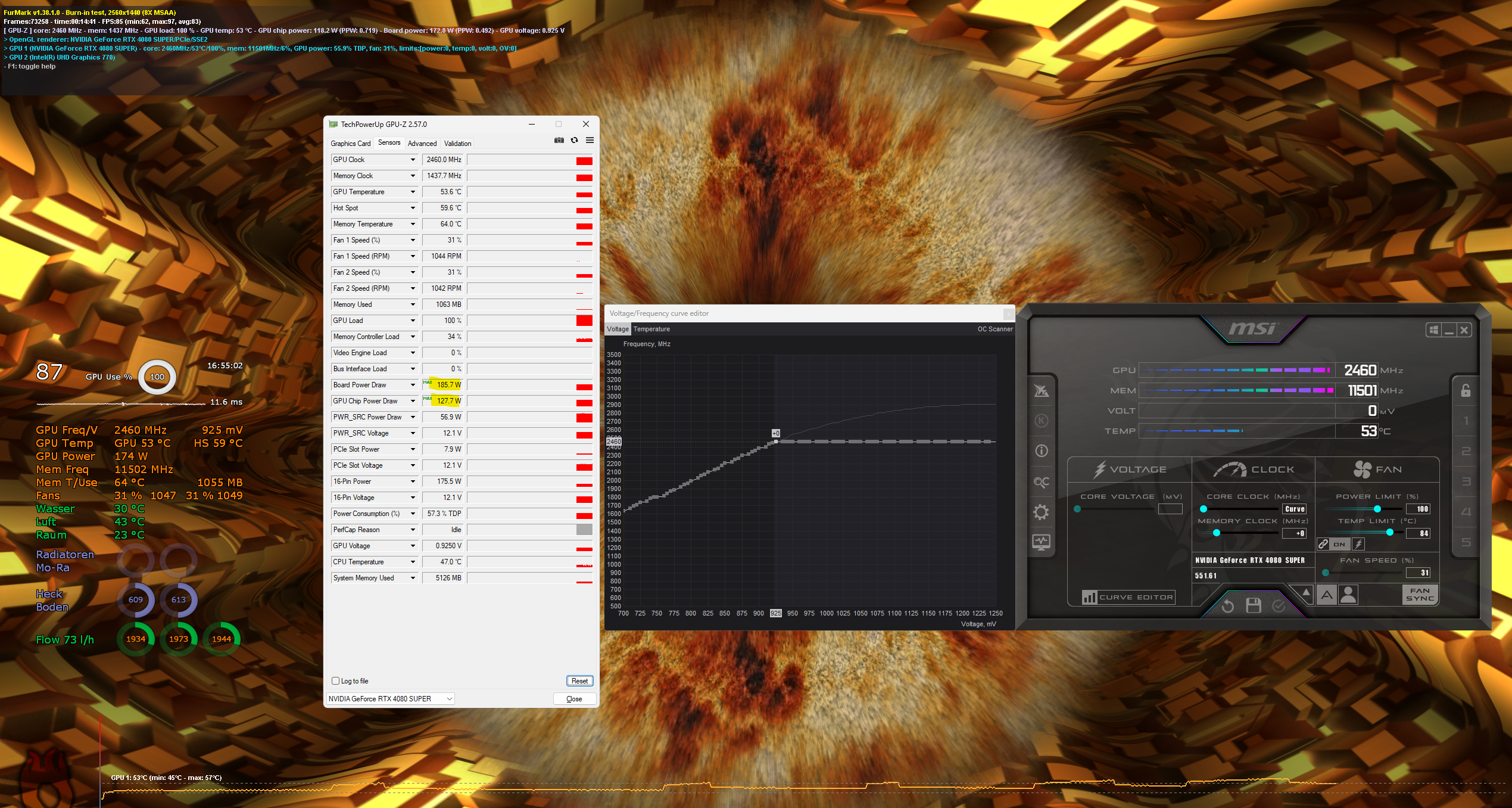

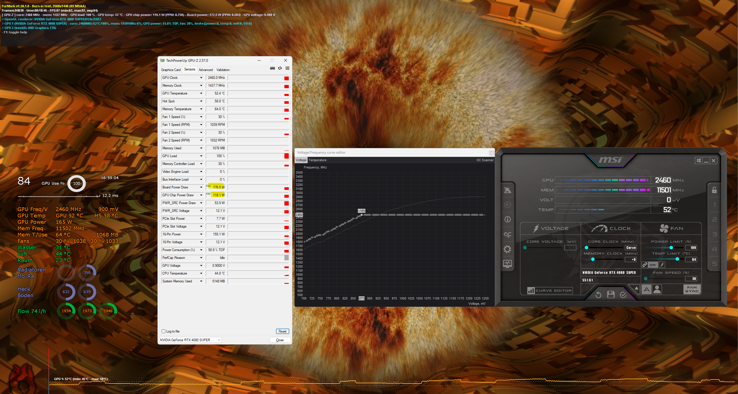

Genau das habe ich nun getestet. Ergebnis: keine anliegende Spannung unter 900 mV trotz "korrekter" Linien bei AB 4.6.5 Final. Meiner Meinung nach schwächt das die Bug-Hypothese bei der Beta und spricht für die Annahme, dass 4080/Super bei 900 mV limitiert sind. Prüfe und kommentiere das gern. Achte auf die Leistungsaufnahmen bitte.
1.
925 mV bei Default-Takt 2.460 MHz
2.
900 mV hochgetaktet auf 2.460 MHz
3.
875 mV hochgetaktet auf 2.460 MHz
4.
850 mV hochgetaktet auf 2.460 MHz
Abgesehen davon, dass +270 MHz auch in Furmark ein "unmögliches" OCUV sind und zum Absturz des Programms führen müssten, verändert sich die GPU-Power nur beim Sprung von 925 auf 900 mV, darunter nicht mehr. Die 1-2 W halte ich für Messungenauigkeit. Meine Schlussfolgerung: Niedrigere Spannung wird nicht angelegt. Selbstredend sagen GPU-Z und HWiNFO dasselbe.

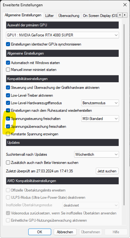

Edit:

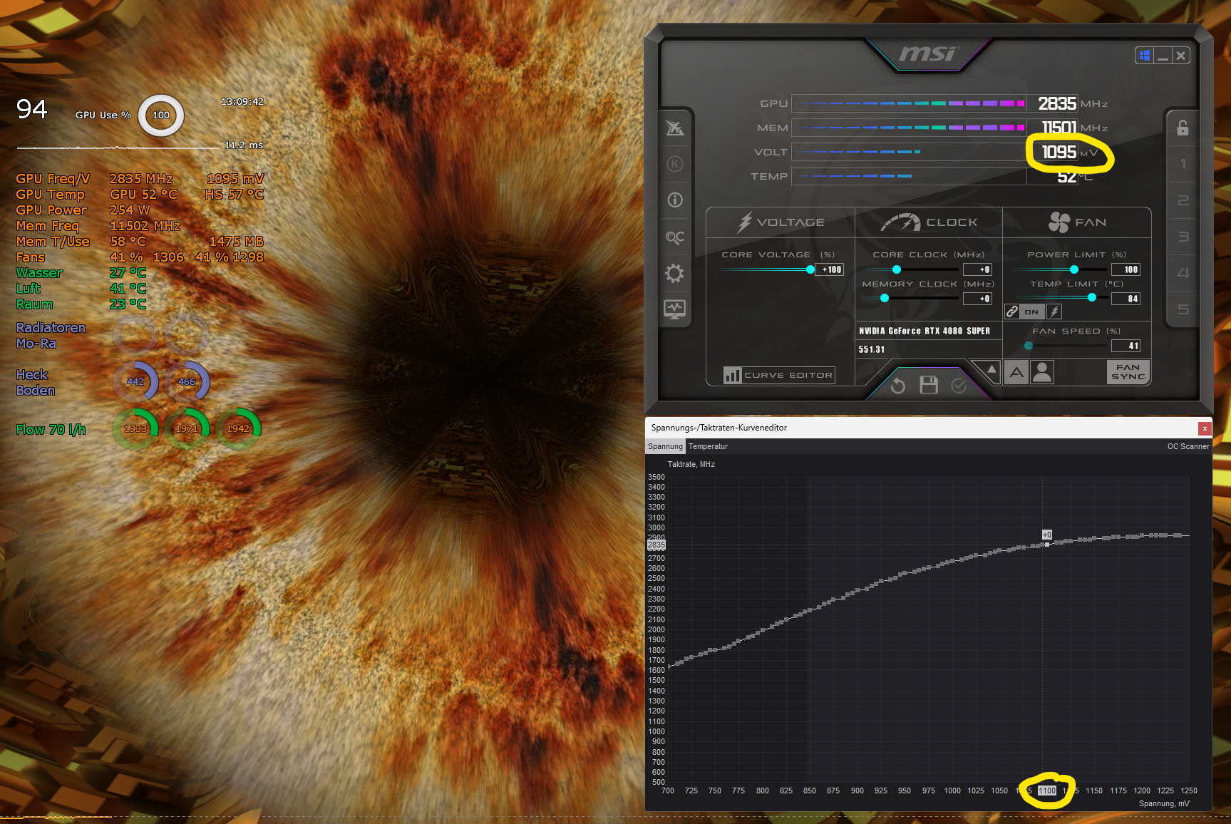

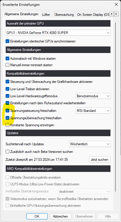

1. Max-Voltage:
Anschließend 3D-Anwendung im Fenster laufen lassen (Heaven, Furmark, ...) und Voltage-Anzeige im geöffneten Afterburner (oder Sensorprogrammen wie GPU-Z, HWiNFO, ...) beobachten.

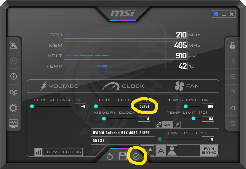

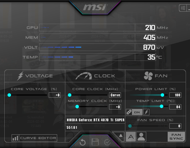

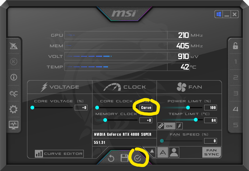

2. Min-Voltage:

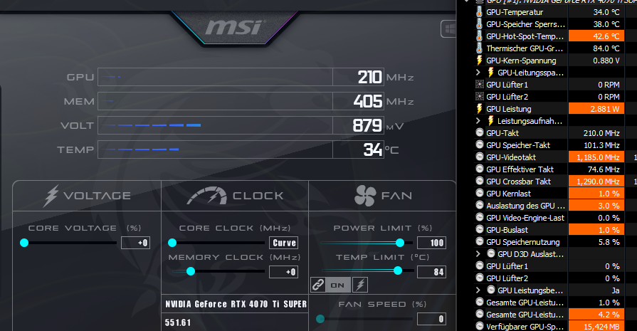

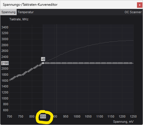

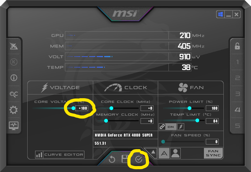

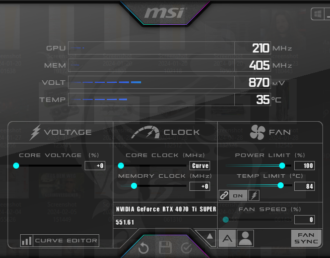

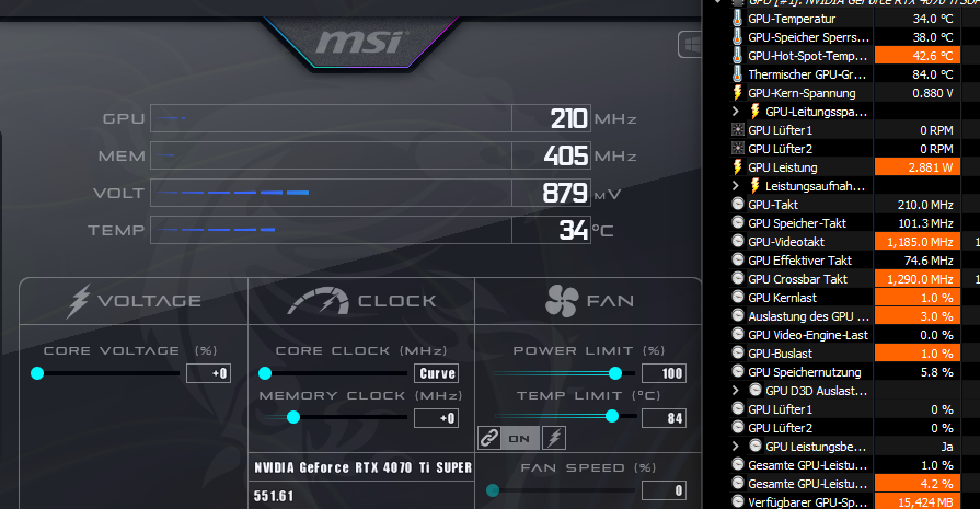

Zieh mal die Curve runter auf 875 oder 850 und leg Last an, wenn du magst. Wird dann immer noch 879 mV angezeigt, trag ich das ein. Was sagt AB bei Schieberegler auf 100 % Core Voltage unter Last?
Unter Last sind es minimal immer 0,925
Minimal Idle sind 0,870 auch wenn bei 0.850 gecappt ist

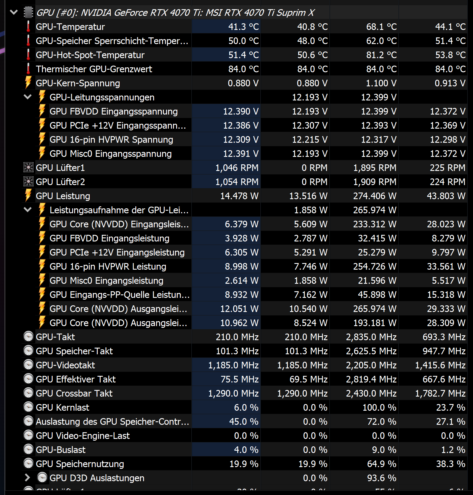

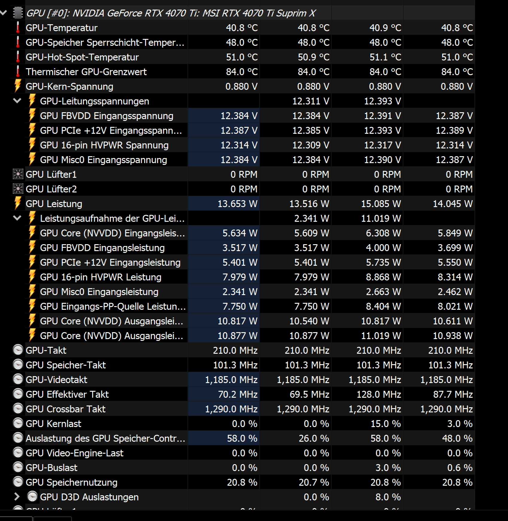

Ich muss mich korrigieren ich habe es jetzt noch einmal getestet und ich komme auf 890mv runter. Hatte 895mv im Kopf weil 890mv bei meinen 2580mhz in Cyberpunk 2077 nicht Stabil waren. Also habe ich nun 850mv genommen und 2400 mhz, aber es stellt automatisch 890mv ein egal wie weit ich runter gehe mit dem Takt. IDLE jedoch sehe ich 880mv.
Modell ist MSI Suprim, MAX MV sind 1.1V die auch anliegen Out of the Box mit Standardsettings.
Wenn du mir sagst wie ich das Produktionsdatum auslesen kann, dann teile ich das auch gerne mit.
INGAME
IDLE
MAX hatte 1125 mv bei 2800mhz probiert aber es sind 1.1V selbiges bei 1150mv
