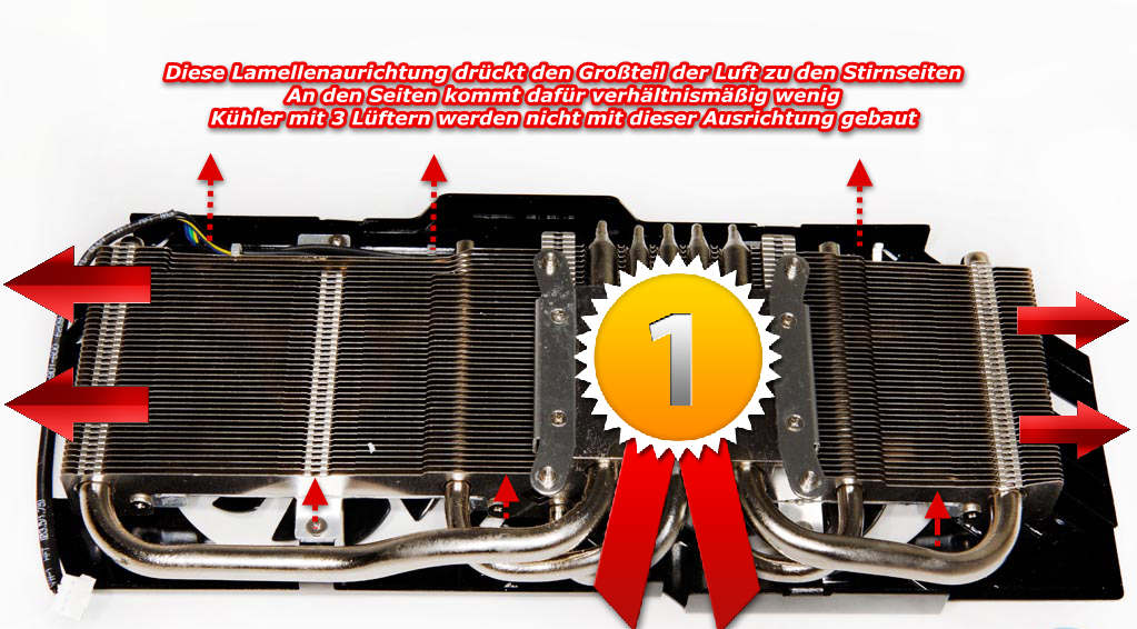

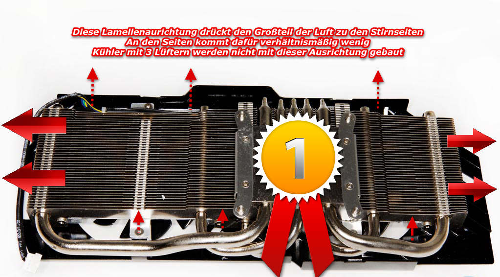

Zu nächst muss mal geklärt werden was für eine Custom Karte es geht. Ich unterscheide bei Kühlern von Grafikkarten unter 3 verschiedenen Kühlsystemen und nicht nur unter axial und radial.
Bei mir geht es noch um die Lamellenausrichtung und die Folgen für den Luftstrom durch diese.
Die einfachere Version wäre diese hier:
Bei dieser Ausrichtung sollte so viel Öffnung wie möglich hinten an der Karte sein, weil die Hälfte von der Abluft dort hin gedrückt wird und so ungehindert wie möglich dort raus können sollte.
Bei der anderen Ausrichtung ist es Wurst weil hinten nur ein laues Lüftchen weht und kein Luftstrom ankommt.

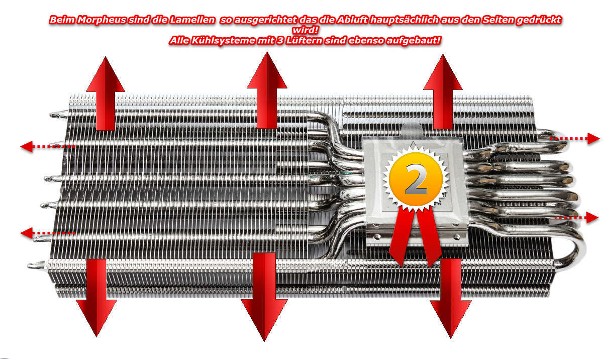

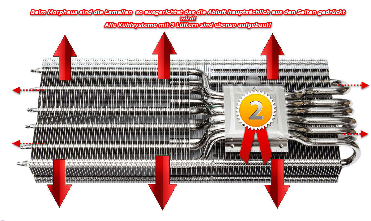

Die gesamte Abwärme bleibt im Gehäuse und der größte Teil wird Richtung Seitenwand gedrückt weil hinten das Board einen ungehinderten Abtransport doch arg erschwert.

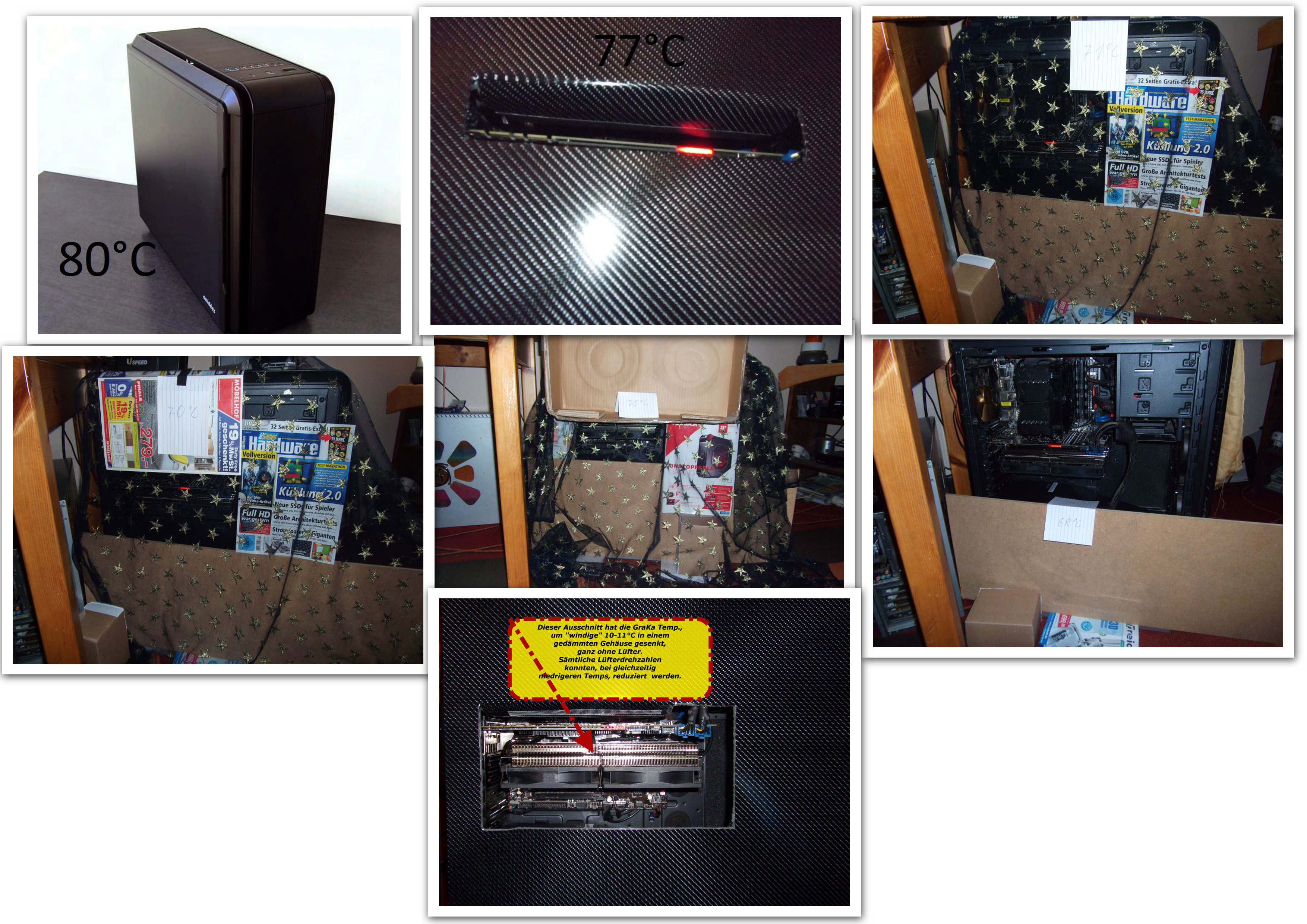

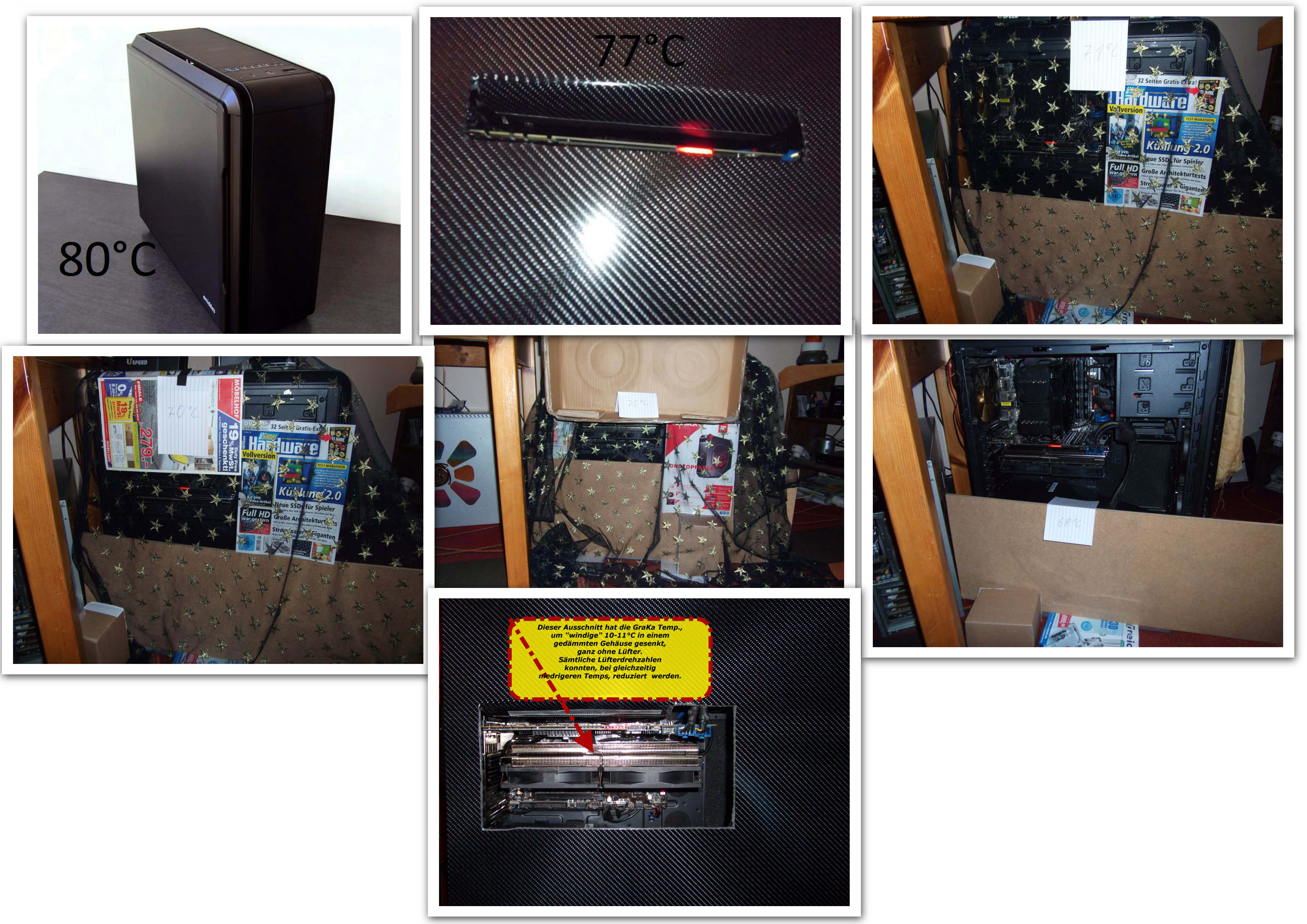

Hier mal mein Lösungsweg als Bilderstrecke, durch die Öffnung saugt die GraKa im unteren Bereich ihre Luft selber an und pustet sie oben selbstständig wieder raus. Lüfter sind hierzu keine nötig, selbst die Gehäuselüfter laufen jetzt immer auf Minimum weil eine Drehzahlerhöhung nichts mehr bringt. Durch einen Trennsteg, der die Luftströme trennt, erreiche ich nochmal ein 1°C weniger und habe die gleichen Temps wie bei offener Seitenwand.
Getestet habe ich das ganze mit einer GTX780@1320MHz, die Karte verbraucht so schon um die 350W.
Die Öffnung bringt allerdings nur wirklich was zur passenden Lamellenausrichtung. Meine habe ich eben an den Morpheus angepasst, weil ich einen habe ;)
Mittlerweile habe ich noch ein Gitter davor der zumindest grobe Staubpartikel abhält ins Gehäuse zu dringen, Filter die auch Feinstaub abhalten treiben die Temps wieder nach oben.
