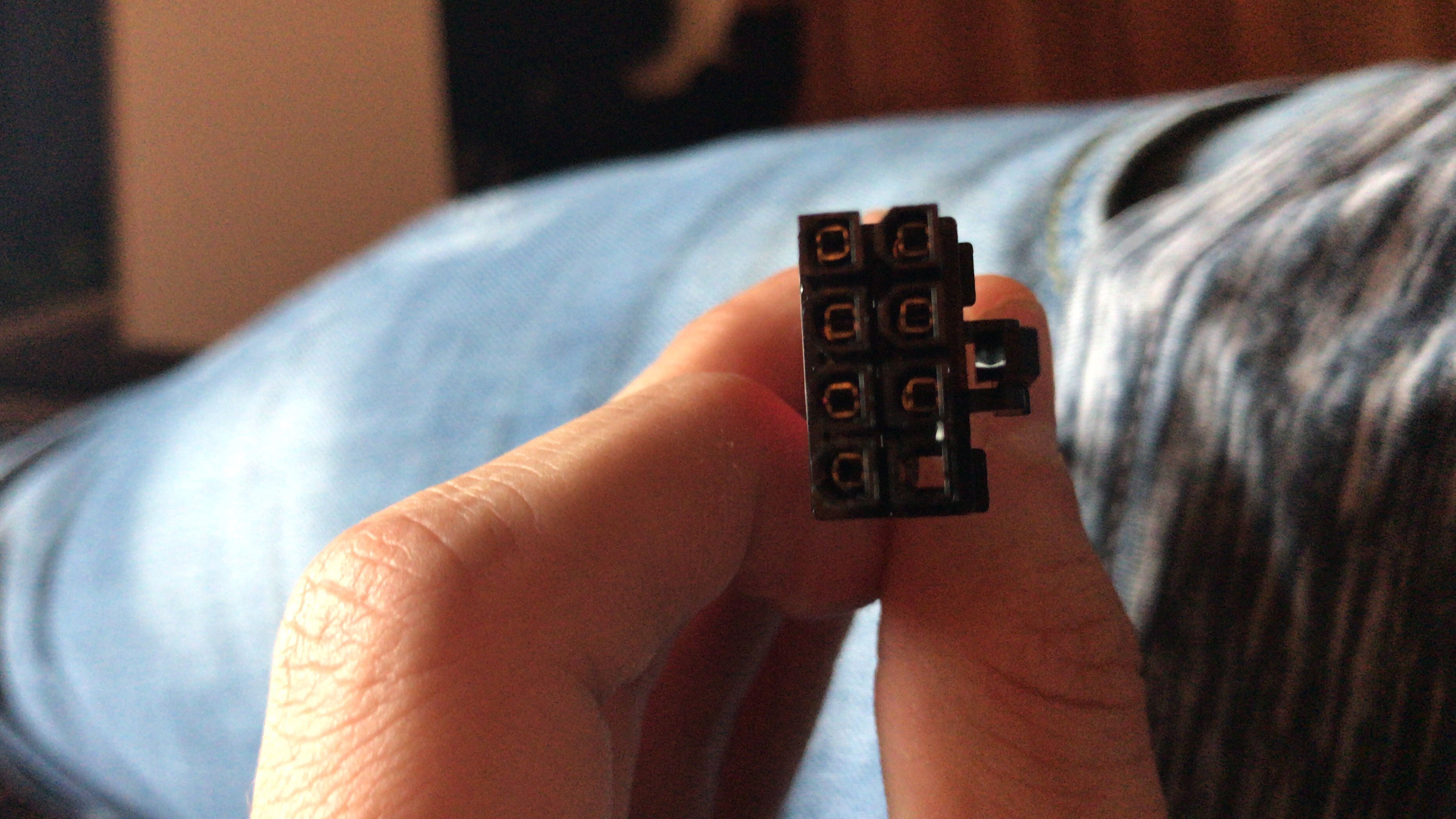

Die Grafikkarte benötigt 2*8-Pin (6+2) Stromanschlüsse. Daher bin ich davon ausgegangen das es mit meinem Netzteil funktionieren müsste.
Jetzt zum Problem: Beim starten leuchtet die Grafikkarte, Lüfter drehen sich, alles optimal. Auf dem Bildschirm erscheint jedoch "Please Power down and connect the PCIe Power Cable(s) for this Graphic Card.
Was ist falsch?

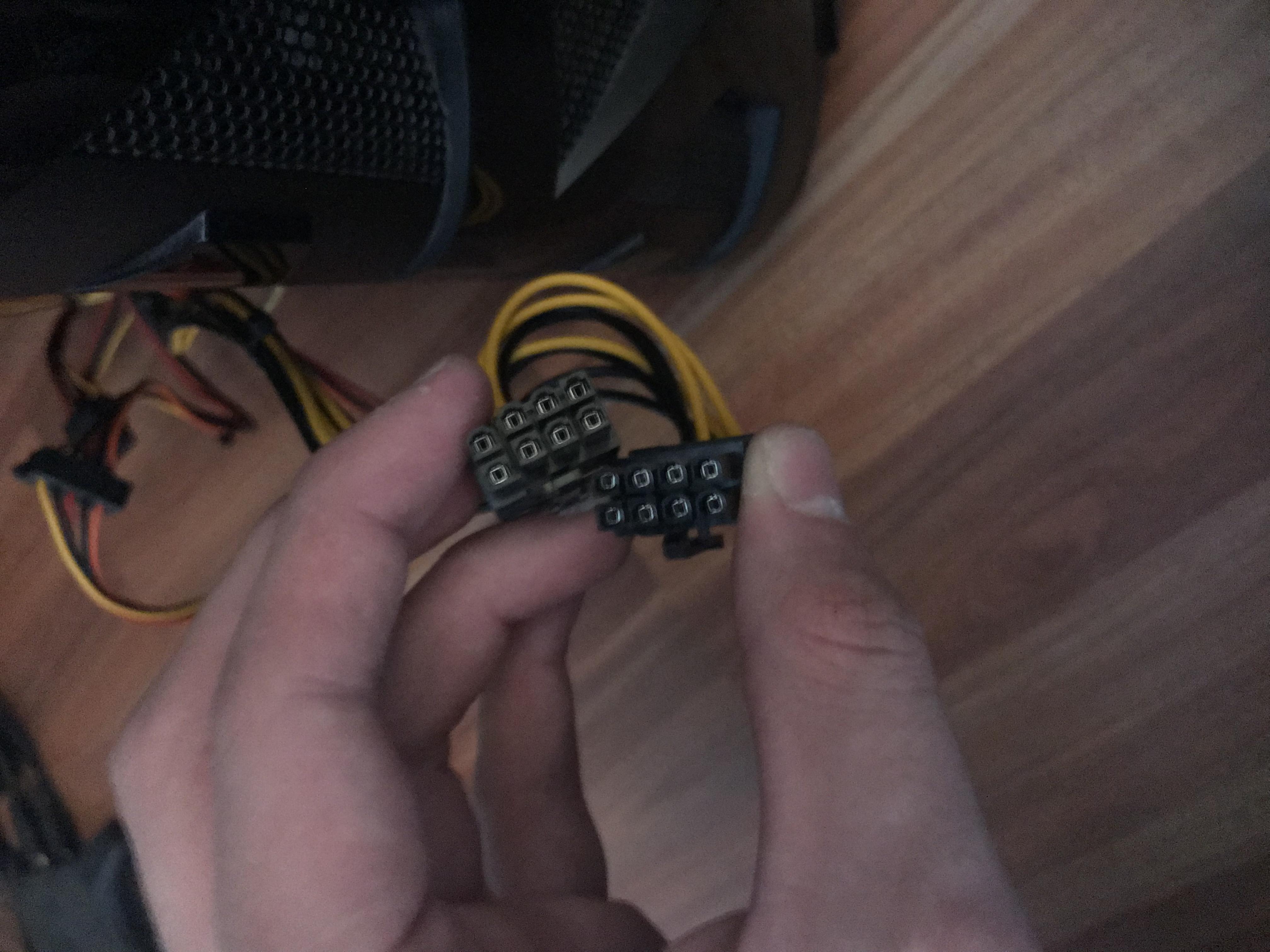

Bei der Grafikkarte war noch zusätzlich ein Adapter dabei der von 6 Pins auf 8 Pins adaptiert.
Wie man jedoch auf folgendem Bild sehen kann, sind in dem linkem unterem Pinanschluss keine Kontakte vorhanden. Bei meinem Netzteil (Bild von oben) sind aber bei allen Pins mit Kontakten versehen. Liegt es eventuell daran?

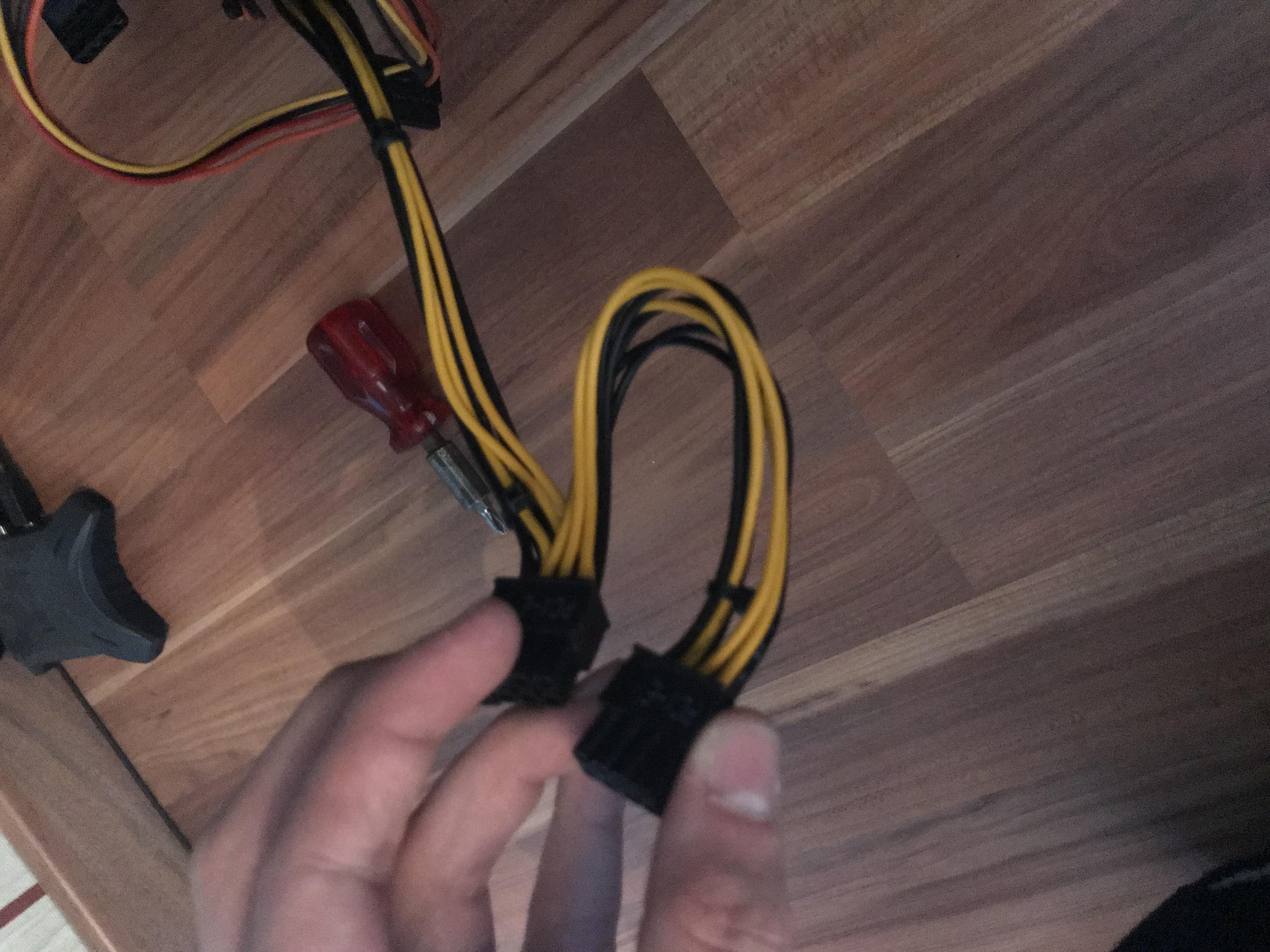

Oder liegt es daran, dass meine zwei 6+2 Pin Anschlüsse von einem Strang vom Netzteil kommen und sie daher nicht genug Strom liefern können?

Hmm, ich hatte diesen Fehler auch mal bei meinem alten Netzteil und da lag es daran das ich vergessen habe die Kabel an die GPU zu stecken vor lauter Eile. Ich vermute stark das es bei dir daran liegt das du nur ein Kabel hast und die beiden 6+2 Pin von einer leitung kommen. Bei meinem aktuellen bequiet Netztel sind es zwar auch 6+2 (ist auch normal da es auch oft 6 pin anschlüsse an GPUs gibt) aber 2 verschiedene Leitungen.
Ein anderes netzteil hast du nicht zufällig da oder ?
Spielt eigentlich keine rolle ob 2x 8+2 pin an einem kabel Strang oder zwei einzelne 8+2 Stecker.
Ist nur für Kabel Management relevant, die Kabel sind am Netzteil eh verbunden.
Vermute eher dein Thermaltake hat ein Kabelbruch oder ist defekt, die Leistung (wenn die stimmen sollte) reicht für zwei 1080 ti aus.
