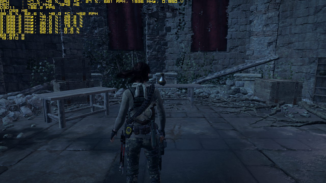

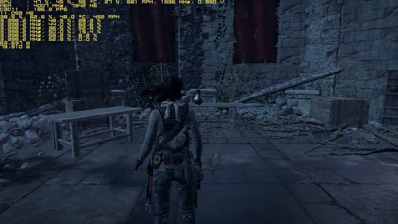

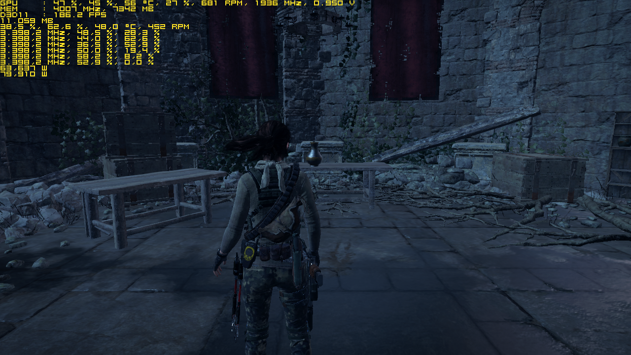

@Jooplin:
die auflösung ist für den speicherverbrauch gar nicht mal so relevant.
720p, alles auf low, texturen auf ultra, über 7GB belegt.
