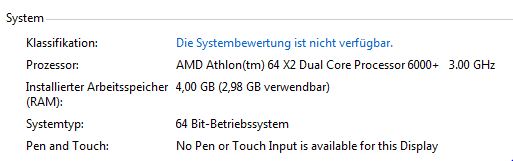

Windows 7 64bit zeigt folgendes an: win7.JPG
Bei dxdiag zeigt er volle 4096 mb
Das Bios meint also 3 gb, die systeminfo zeigt 3 gb und dxdiag 4. Was stimmt jetz also? Kann ich die 4 Gb verwenden? Schliesslich zeigt sogar win7 an dass nur 3gb verwendbar sind...

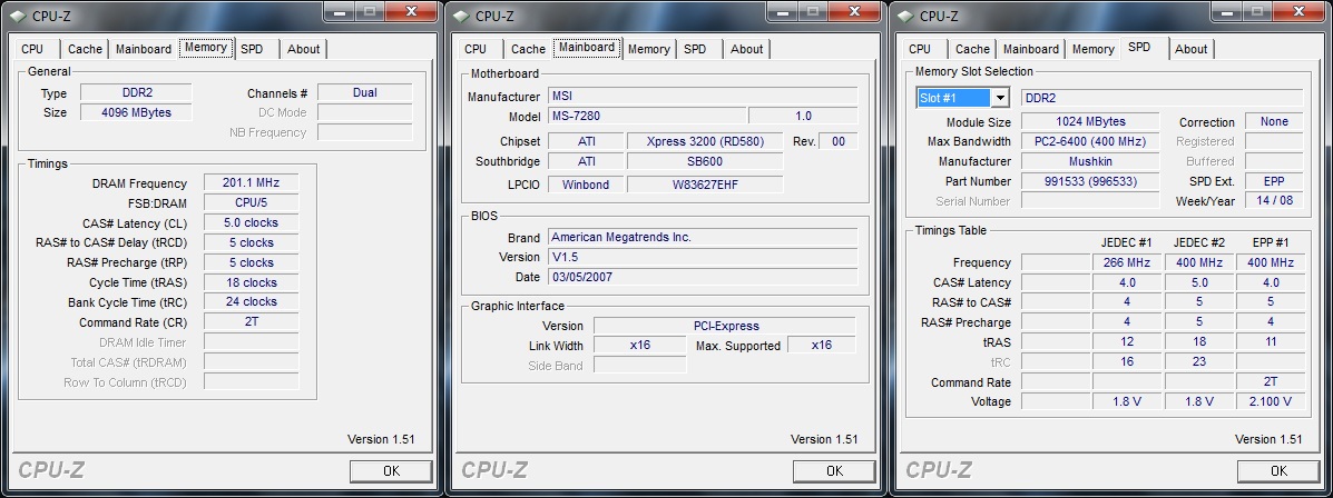

Auf 2T und 2,1V (standard zeigt er komischerweise 1,9 an) habe ichs probiert, kein Erfolg. Immer noch 3056 und Abstürze hier und da. Mit Async Latency Value kann ich nicht viel anfangen. Da sind viele Werte einstellbar aber was sie wohl machen? Biosversion ist laut cpuZ 1.5
Ich hab jetzt den vierten Riegel ausgebaut um ersteinmal ein Stabiles System zu haben.
Auf dieser Seite steht was mit roter Schrift...
"Due to the High Performance Memory design, motherboards or system configurations may or may not operate smoothly at the JEDEC (Joint Electron Device Engineering Council) standard settings (BIOS Default on the motherboard) such as DDR2 voltage, memory speeds and memory timing. Please confirm and adjust your memory setting in the BIOS accordingly for better system stability. "
Vielleicht wäre das einen Versuch wert einfach alle Speicherwerte manuell so einzustellen wie sie sein sollten. Also 4-5-4-11 und 2,1v etc. Ich glaube aber kaum, dass es etwas bringt.
