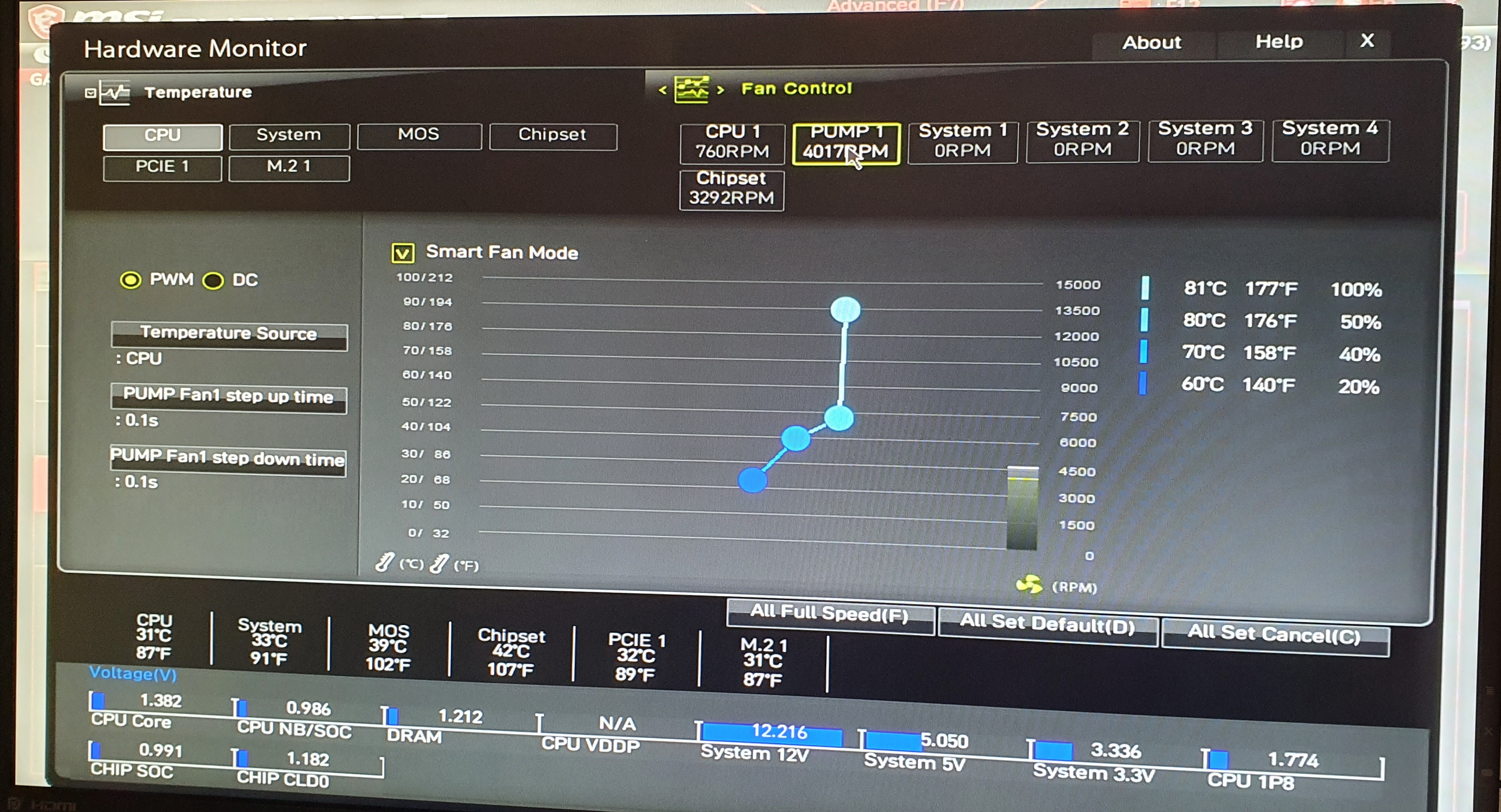

Danke, habe ich jetzt so eingestellt und dann ist mir aufgefallen, dass ich die Pumpe auch einstellen kann hast du Sie genauso eingestellt?
Die Pumpe kann man allerdings nicht via PWM einstellen, sondern nur über DC/Voltage.
Da habe ich meine Steps gerade nicht im Kopf. Bis 60°C sind es aber 6,60 V und dann in ähnlichen Steps bis 12V hoch. 12V bekommt sie erst mit 85°C plus.
Feintuning ist sicher möglich (also ggfs. noch weniger Spannung).

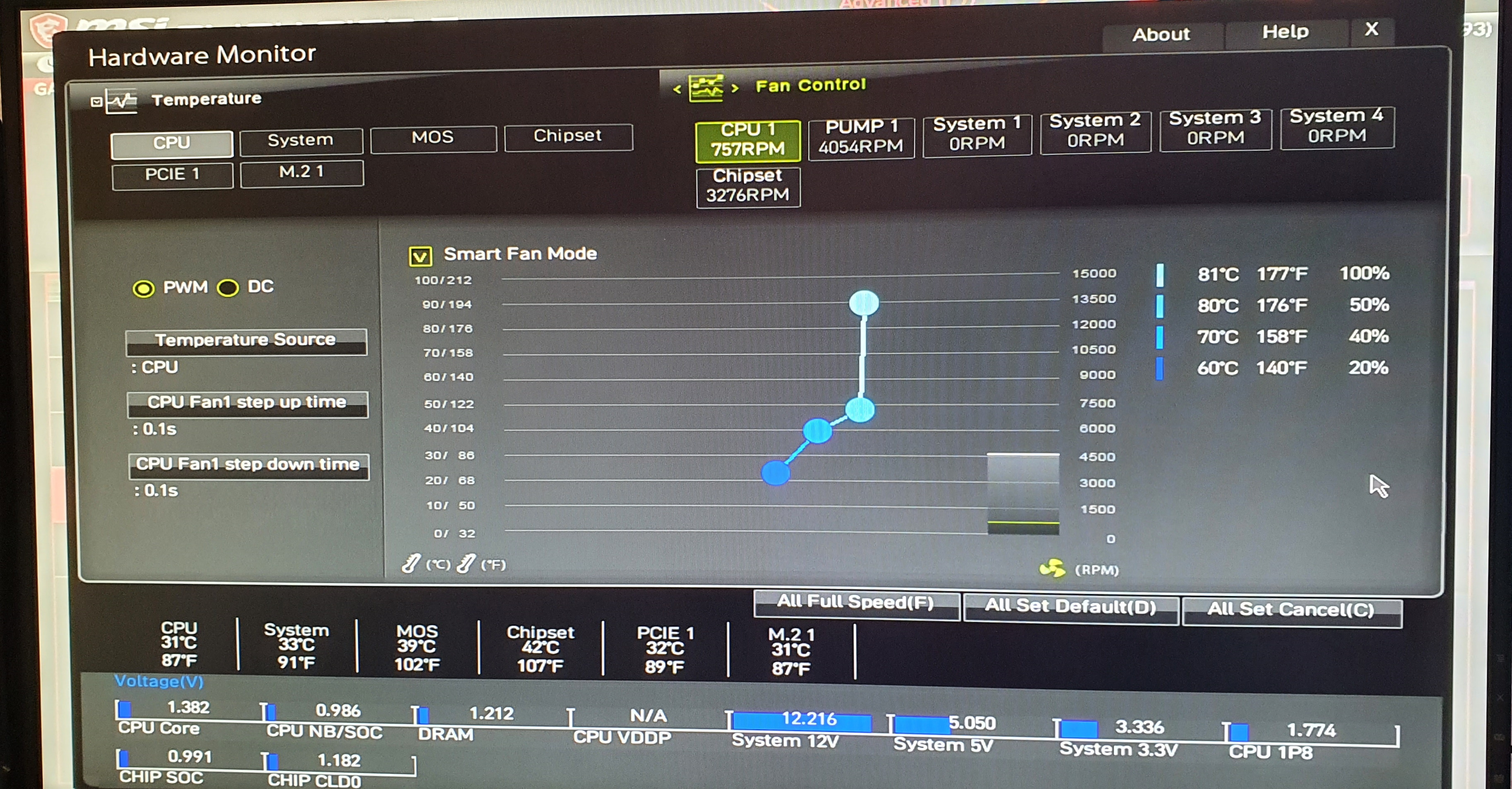

Dazu:
Auf den Bildern sieht man, dass ich bei PUMP 1 zu PWM und DC wechseln kann.

Pumpe wie gesagt zu DC wechseln, da nur 3-PIN. Da liegt kein PWM-Signal an, weshalb die Pumpe egal was du da einstellst mit voller Drehzahl dreht :)
Lüfterkurve bisschen feintunen. Wo sind eigentlich die Lüfter vorne und hinten angeschlossen? Am Mainboard scheinbar nicht. Kannst du irgendwo auslesen (Software von Antec?), wie schnell die drehen. Vielleicht kann mir auch noch ein wenig nachjustieren und für ein bisschen mehr Luftdurchsatz sorgen.
