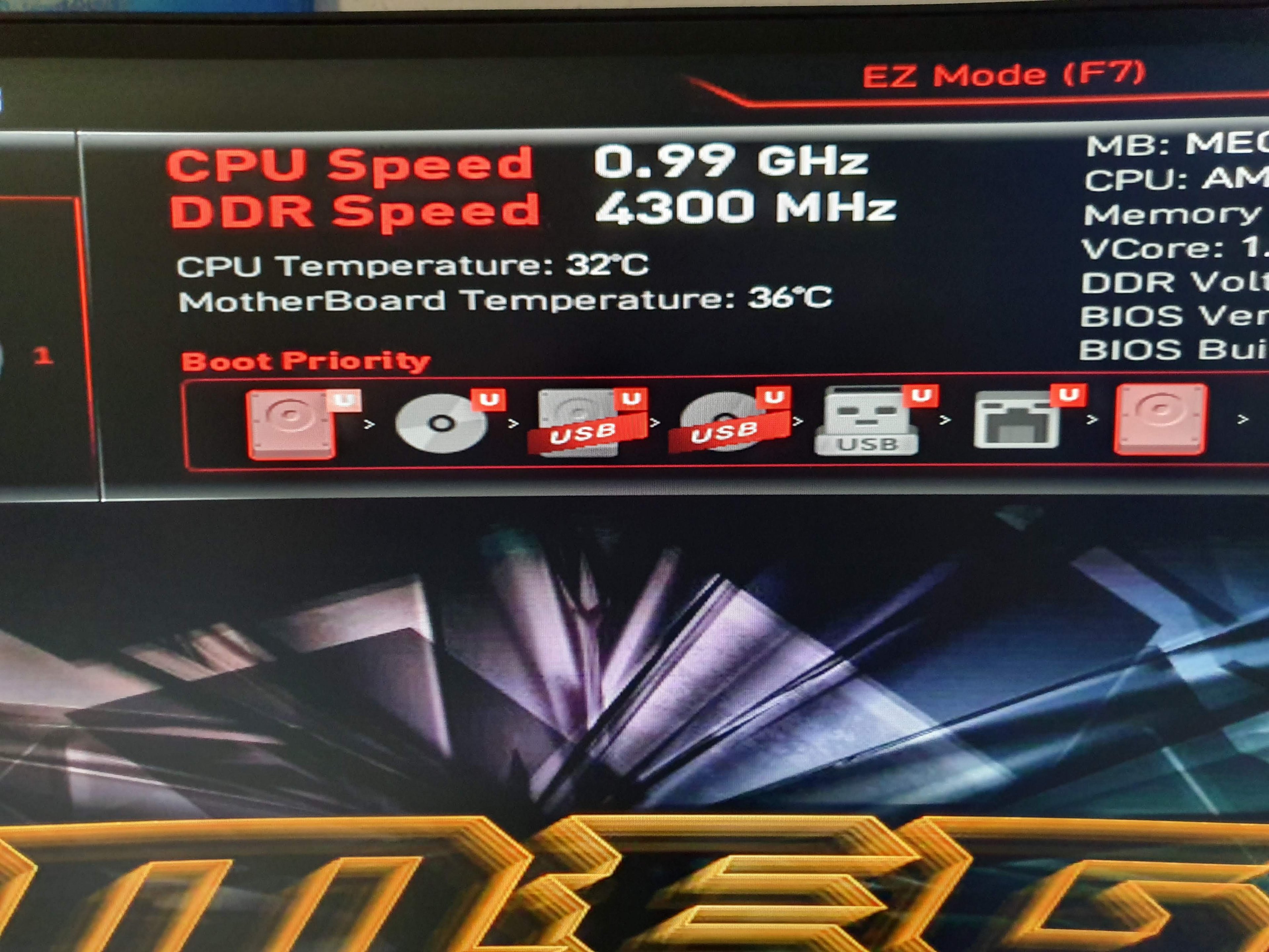

Danach bin ich in den Bios gekommen (siehe Anhang). Angeblich lief die CPU auf 1 Ghz und der Ram auf 4,3 Ghz.
An dieser Stelle habe ich das Bios Update auf 7C35v13 ausgeführt.
Danach waren die korrekten Werte im Bios angegeben und ich konnte das XMP Profil des Rams aktivieren.

Du hast 3600er RAM, der mit 4300 läuft!?

Du hast den RAM komplett falsch eingestellt. Wie kommst Du auf die 4300Mhz? oO
Zumal es oberhalb von 3800Mhz mit scharfen Timings nur Nachteile gibt, aufgrund des IF-Teilers.

Der Screenshot stammt aus dem Bios, direkt nach dem 1. erfolgreichen POST, d.h. hatte ich da noch gar nichts eingestellt. Was ich als Reaktion getan habe, war XMP zu aktivieren, was in Bezug aufs Hochfahren zunächst auch geklappt hat.
Bestehen blieb nur die Kaltstart-Thematik.

Jop. Wird wahrscheinlich Zufall sein, aber die 4300, die das Bios angezeigt hat, sind näherungsweise das doppelte der zu erwartenden 2133 Mhz Standardtaktrate. In dem Moment war mir klar, dass da was schief steht. insbesondere in Kombi mit dem viel zu niedrigen CPU-Clock. Es stand ja im Bios alles auf AUTO.

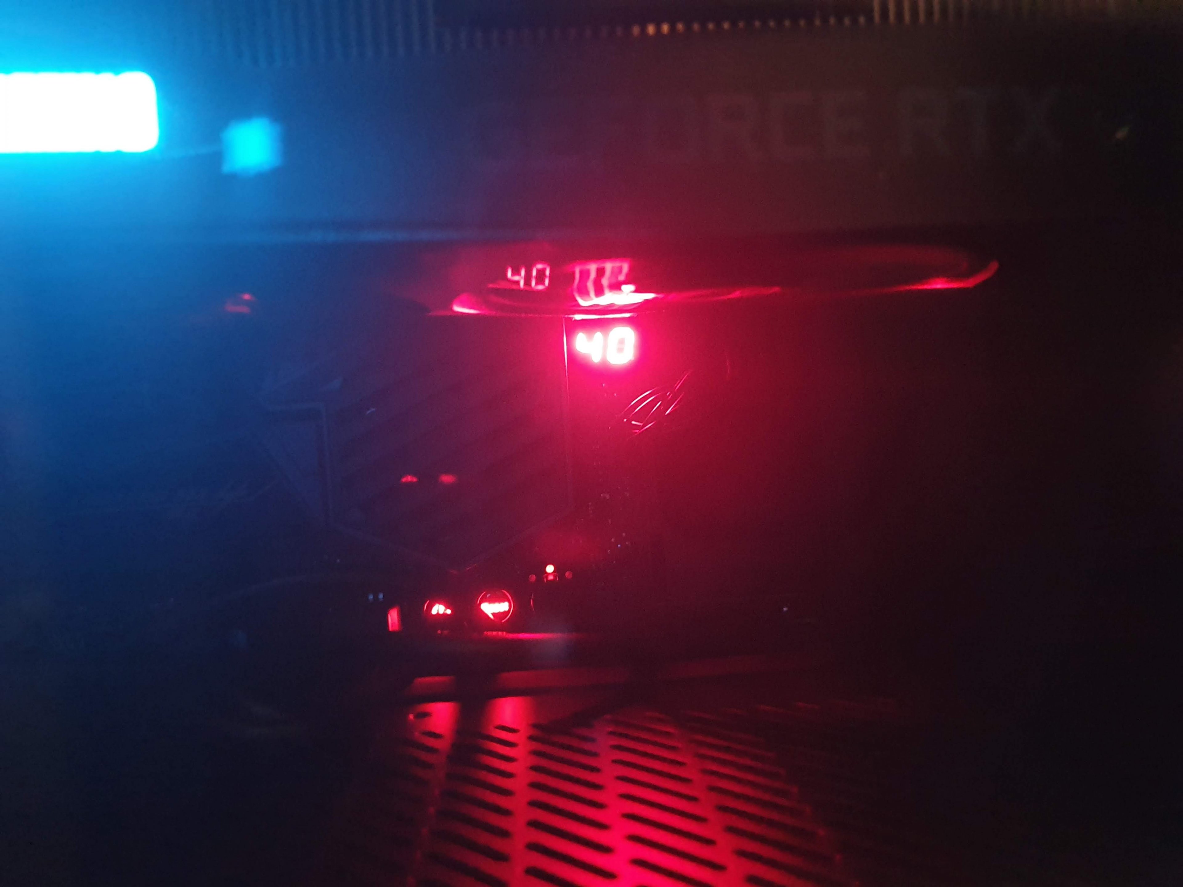

Zuletzt war der Code immer 40. Dazu habe ich im Manual nichts und im Netz nichts sinnvolles gefunden.
Aber wie du schon bzgl. deinem d9 Code schreibst: Das muss nicht zwangsweise was heißen scheinbar.

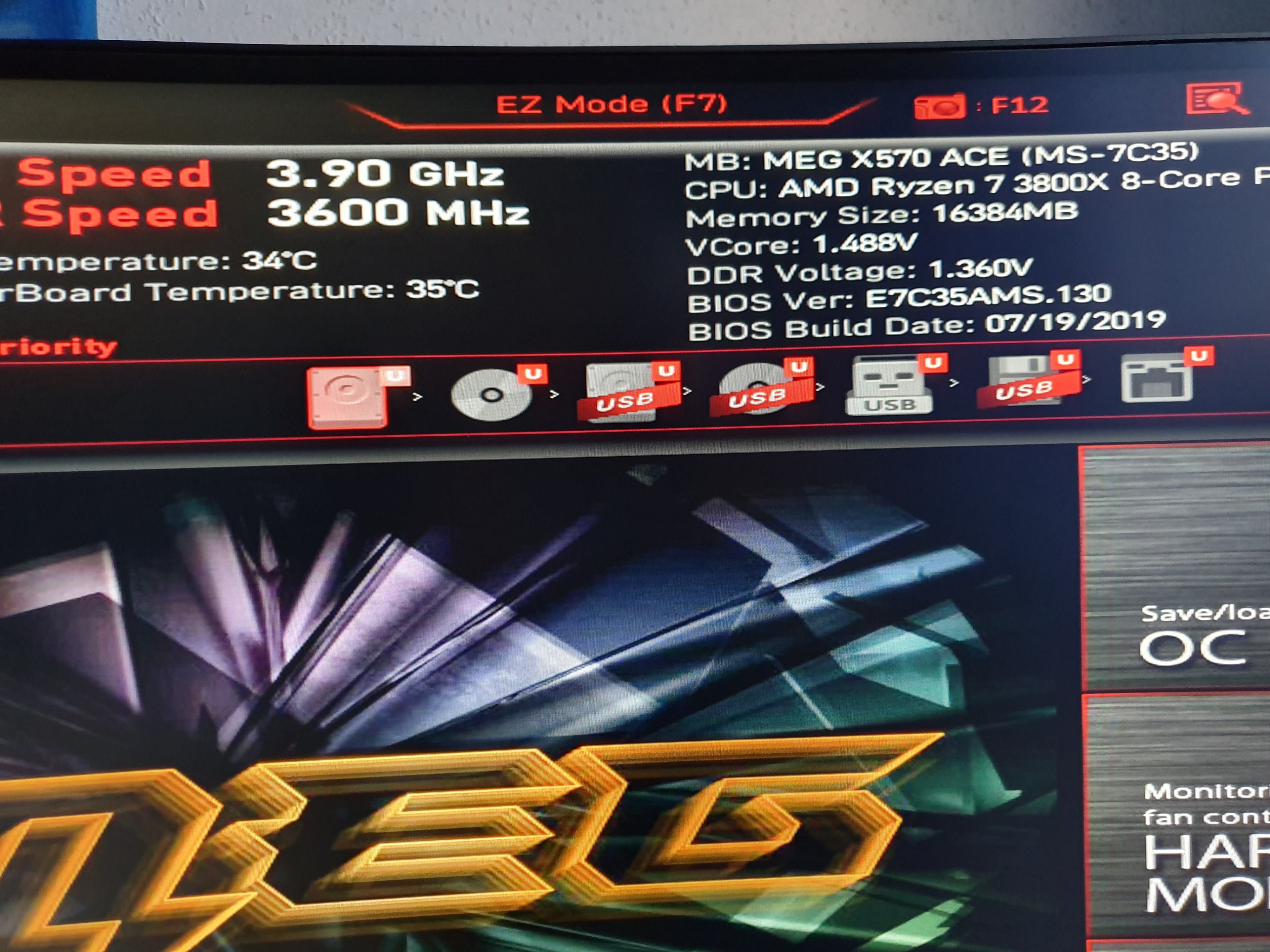

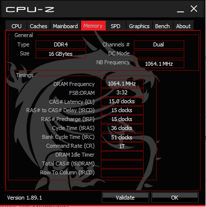

Der Arbeitsspeicher wird mit CL16 18 18 38 ab Werk angegeben. Diesmal bewusst alles nach Cmos Clear mit default laden lassen. Also kein XMP Profil geladen. Das kommt dabei raus.
813350
813352
