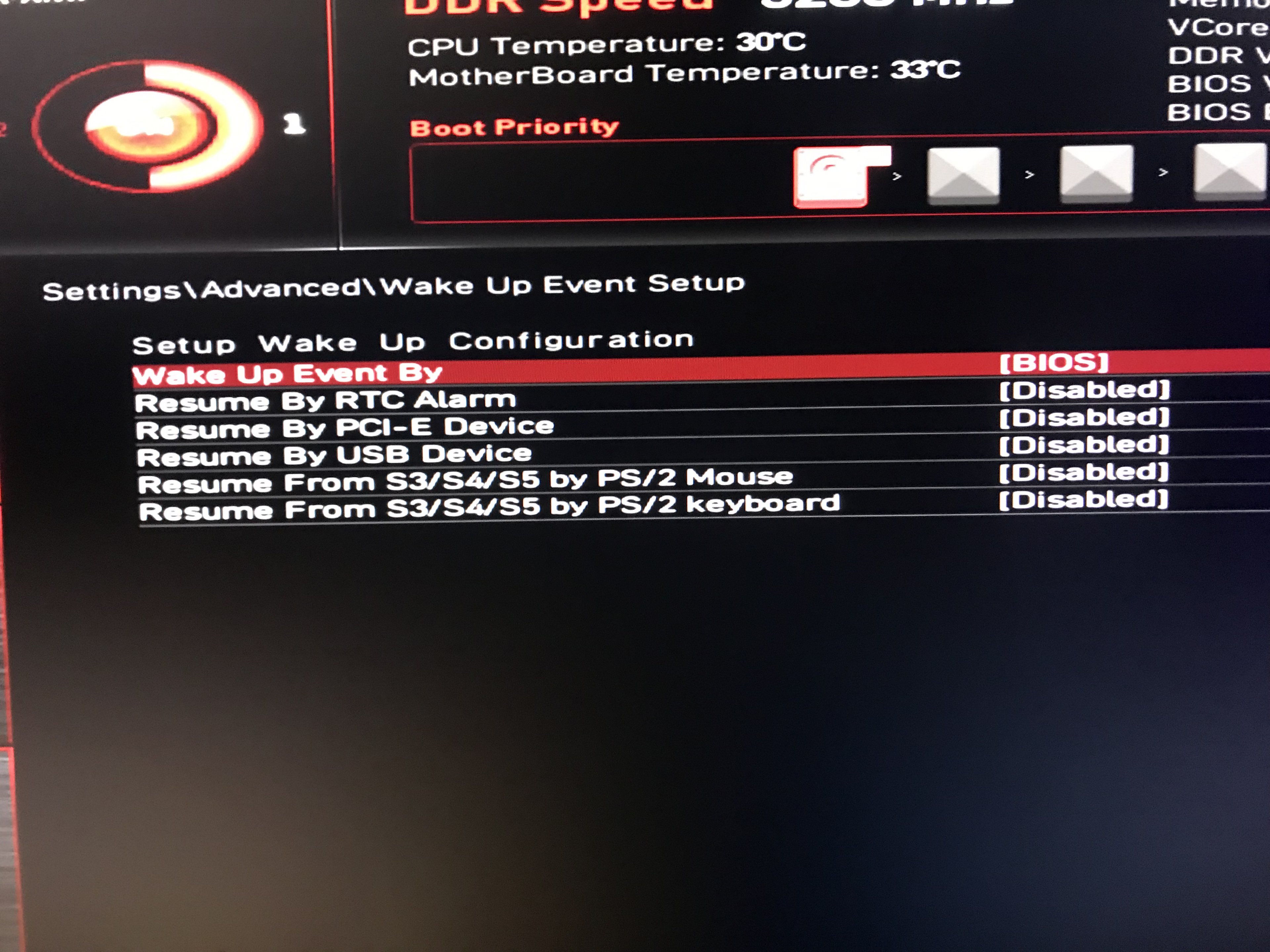

So ist es bei mir eingestellt bzgl. Des Code 40 und den S4 State.
Edit:
Ich nutze auch den M2.1 Slot und hab nur den UEFI Modus drin.

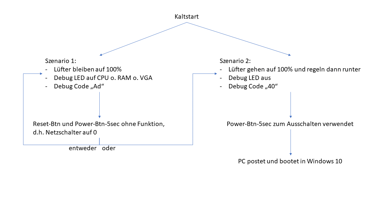

Habe mal ein Diagramm über die Abläufe gemacht. Vielleicht können die (ehemals) Betroffenen @IBISXI und @schraube81 mal drüberschauen, ob das bei Ihnen auch so ist/war:
813909
