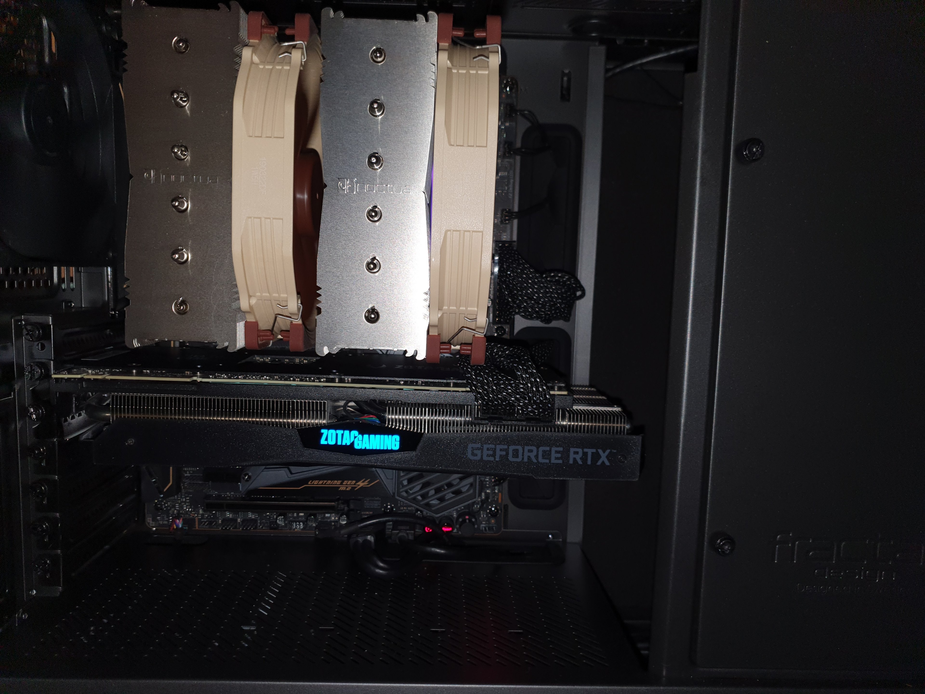

Hier mal ein Foto mit den Innereien:

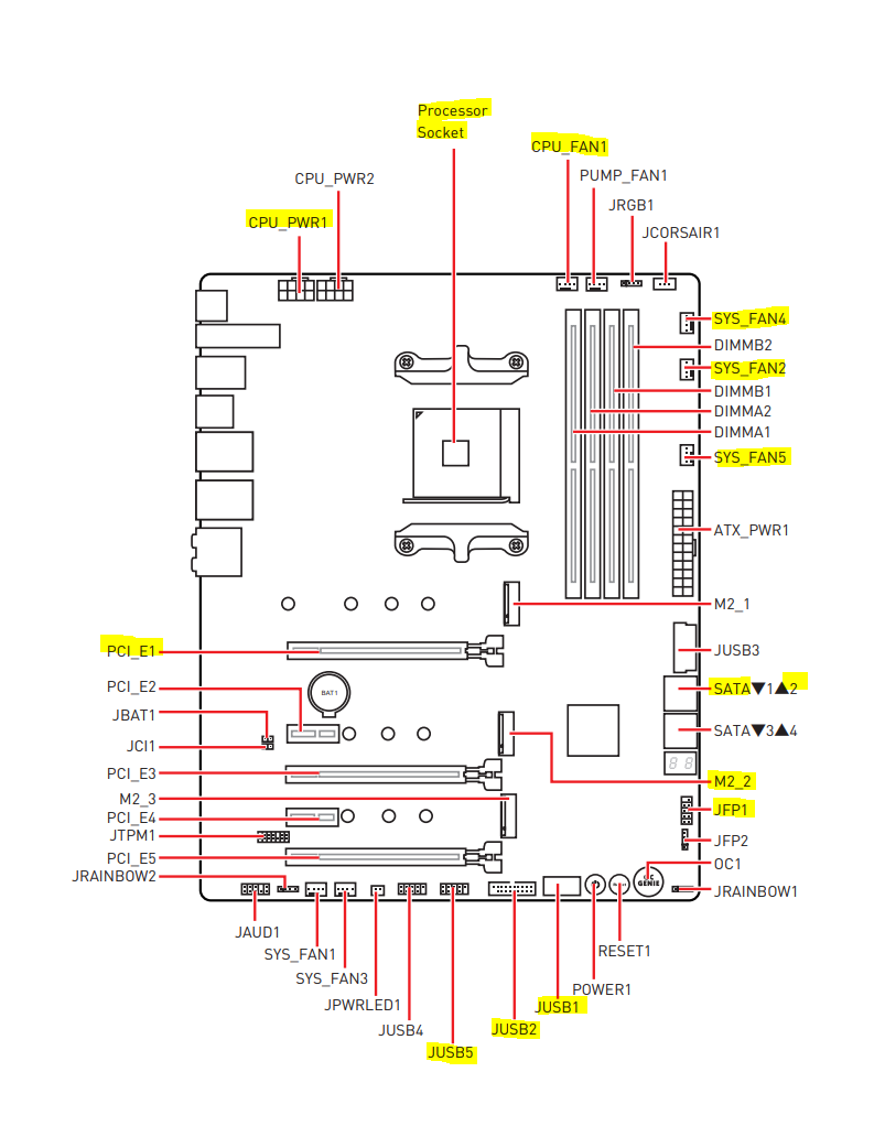

Angeschlossen am Backpanel von oben nach unten:
Wifi Antenne: Y
USB2-Ports: N
USB3.2 GenA: Y (Razer Basilisk + Razer Blackwidow Chroma V2)
Ansonsten nichts
Angeschlossen Intern:
Frontpanel-Header: Y (komplett)
SATA 2: Samsung SSD 860 Pro (512 GB)
M2_2: WD Blue SN500 (500 GB)
JUSB 1: Y (Frontpanel)
JUSB 2: Y (Frontpanel)
JUSB 5: Y (Frontpanel)
JAUD 1: Y (Frontpanel)
CPU_PWR 1: Y
CPU_PWR 2: N
ATX_PWR 1: Y
PCI_E 1: Zotac 2080ti AMP!
CPU_FAN 1: Y (Noctua A14 x 2 per Splitter)
SYS_FAN 4: Back Fan
SYS_FAN 2: Front Fan 1
SYS_FAN 5: Front Fan 2

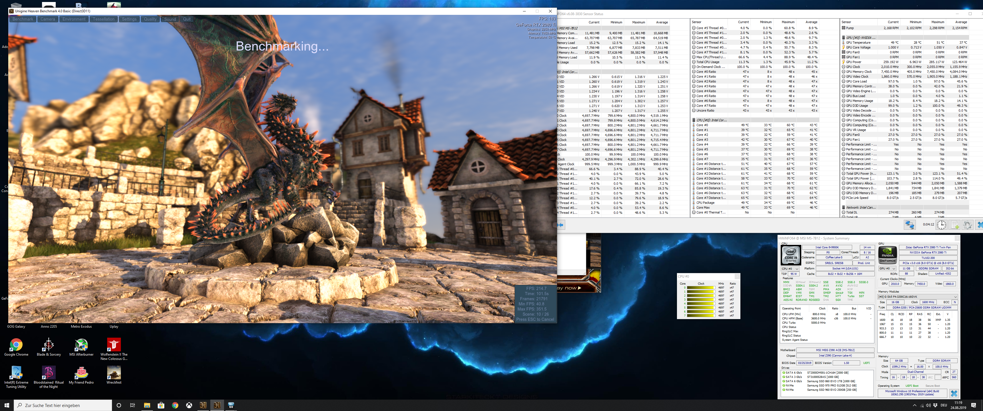

Habe eben das Enermax Platimax D.F. 600 Watt Netzteil (2 Wochen alt) aus dem Problemrechner in meinen Hauptrechner (i9 9900k, MSI MEG Z390 ACE, 64 GB G.Skill 3200er RAM (4 Sticks), 2080ti) verpflanzt.
Keinerlei Startprobleme und keine Probleme im Allgemeinen, selbst unter Last (siehe Screenshot "benchmark_9900k_platimax" im Anhang).
Der i9 9900k sollte um einiges mehr Strom ziehen als der 3800X.

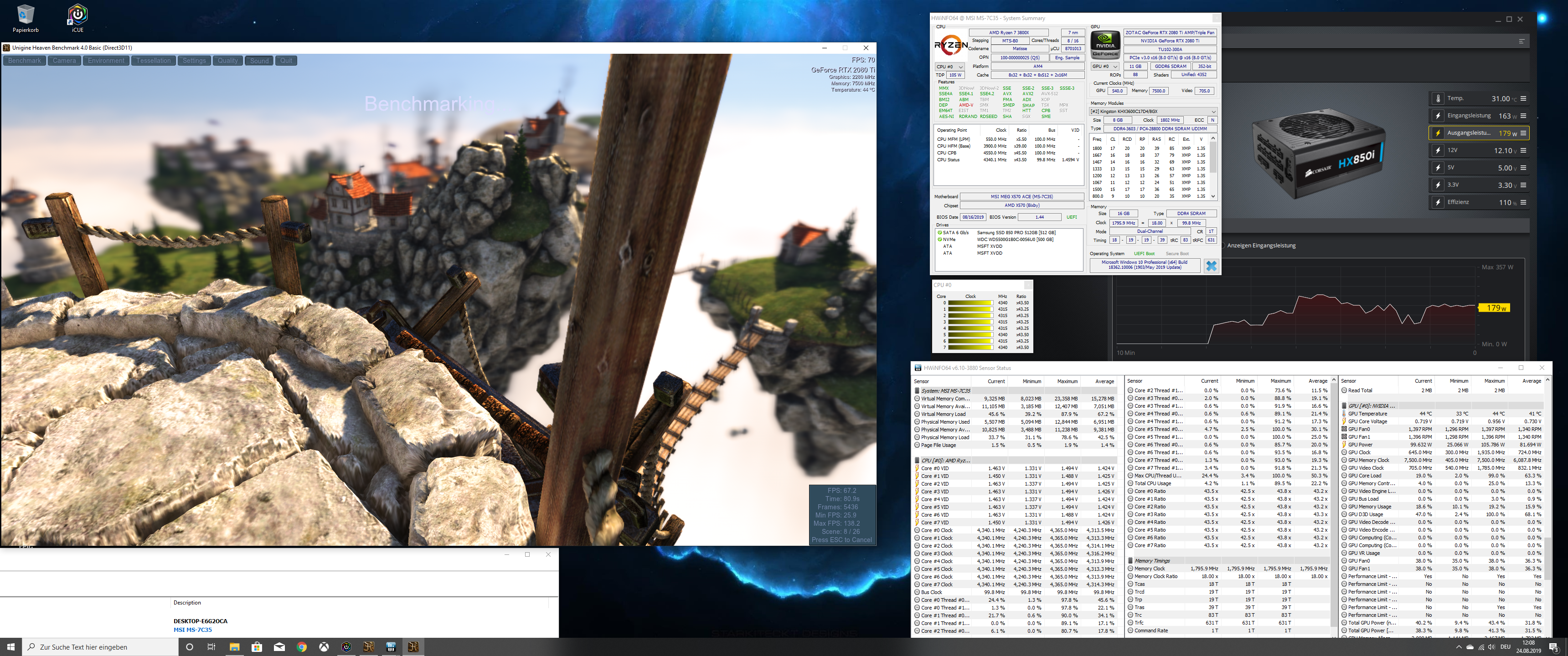

In dem Problemrechner baue ich jetzt testweise das Corsair HX850i aus meinem Hauptrechner ein und werde berichten, ob es was gebracht hat.
Edit:
Das HX850i (9 Monate alt) habe ich sauber in den 3800X / MEG X570 ACE Rechner eingebaut.
Ich habe 4 Versuche gebraucht die Kiste anzubekommen:
1) Power Button gedrückt
2) Lüfter 100% -> Lüfter auf normal -> Debug LED off -> Debug Code = 40 -> nichts weiter
3) Power Button 5 Sekunden gedrückt -> PC aus
das Ganze dann x 3.
Beim 4. Versuch hat er dann gepostet. Mit am schlimmsten bis jetzt..
Auch hier habe ich mal mit Heaven und Prime getestet (siehe Screenshot "benchmark_3800X_hx850i" im Anhang).
Praktischerweise kann man mit dem Netzteil per iCue den Verbrauch auslesen.
Verbrauch kommt mir fast niedrig vor (Max 350 Watt).
So oder so können wir das Netzteil als Ursache ausschließen meine ich.

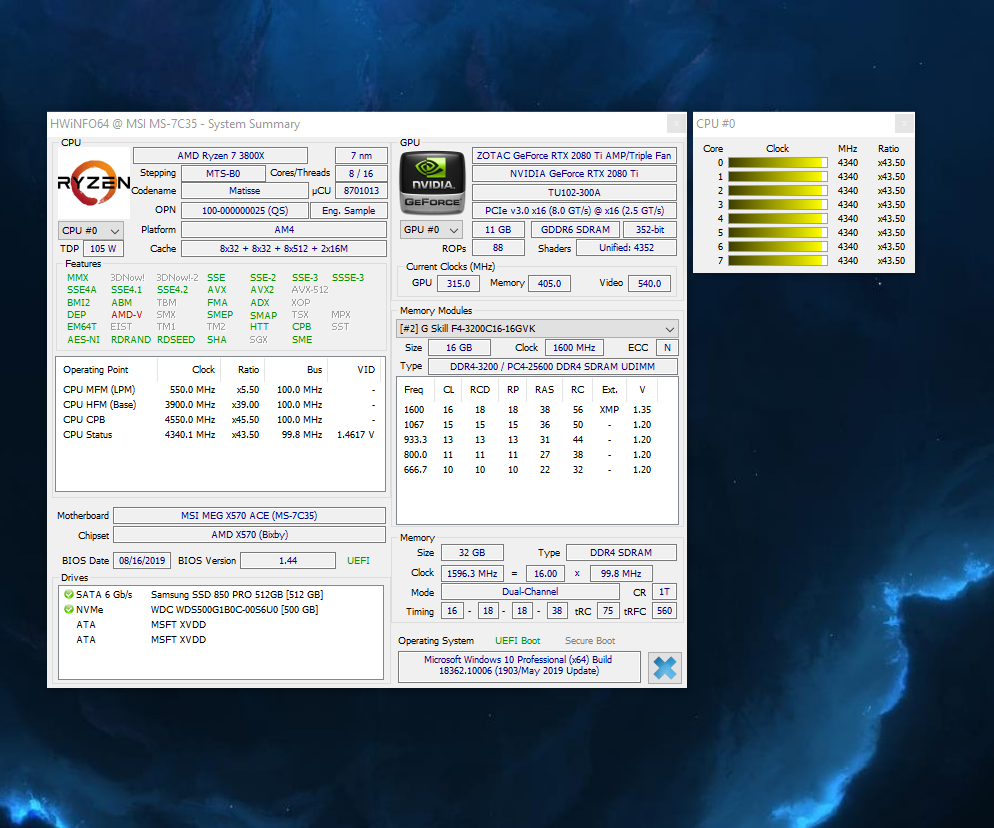

Hier der Screenshot aus HWINFO mit 32 GB G.Skill Ripjaws V @ 3200 - 16-18-18-38:
814304
Edit:
Erneute Kaltstartprobleme auch mit dem anderen RAM.
Grundsätzlich hat das Board keine Probleme mit dem G.Skill Ripjaws V, auch auf 3200 Mhz.

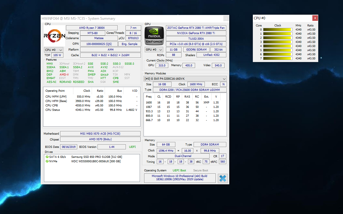

Habe eben aus Spaß noch das andere 32GB-Kit dazugesteckt. Nach dem üblichen 40er Debug Code und einem verweigerten Post ist er normal hochgefahren und läuft jetzt auch stable auf XMP-Settings:
64 GB G.Skill Ripjaws V @ 3200 - 16-18-18-38:
814322
Ich versuche mal Ruhezustand/Hibernation (bringt nichts) oder notfalls Standby (auch keine Lösung) als Übergangslösung und hoffe, dass ein zukünftiges Bios-Update das Problem behebt.
Falls noch jemand eine Idee hat, gerne her damit.
Auch wenn ich ihn nicht komplett vom Strom nehme besteht das Problem, scheint egal zu sein, welche Einstellungen im Bios vorgenommen werden. Ich habe auch keine Lust alles noch mal umzubauen. Ich meine wenn er läuft, dann läuft er gut. Kein blue screen oder ähnliches. Wobei gestern einmal beim runterfahren ein Speicherproblem angezeigt wurde, trat aber vorher und auch danach nicht mehr auf. Wer weiß, vielleicht verträgt sich das Board mit manchen RAMs nicht... Ich hoffe nun auch auf ein neues und stabiles Bios update.
