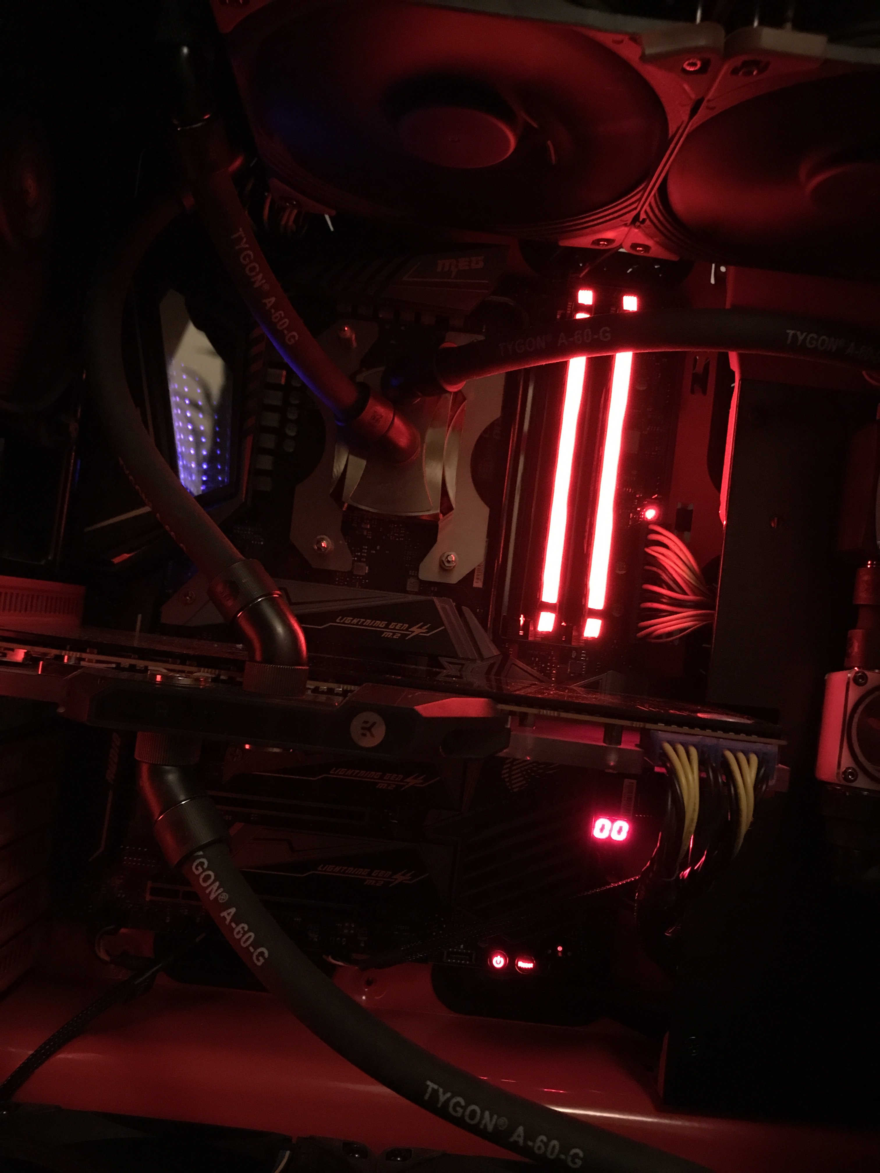

Brauch eure Hilfe!
Ich habe mit dem BIOS Flash Button auf das neue ACE BIOS Beta 145 geupdatet, aber nachdem das blinken erloschen ist, bleibt mein Moni schwarz.
Das Zahlendisplay bleibt auch bei 00.
Was muss ich nach dem Update noch machen?
Edit: die Debug LED bleibt auch bei der CPU was ja heißt,
CPU - CPU wird nicht erkannt oder ist fehlerhaft.
—> ich bau sie jetzt mal aus und mach eine meine Paste drauf. Schauen wir mal
Edit1: CPU ausbauen und wieder einbauen, war leider auch nichts.
Alles beim Alten! Debug LED auf CPU, Zahlendisplay auf 00 (vom Anfang an, da hat sich nichts an den Zahlen getan)
-Was meint ihr? Was stimmt nicht? Ich bin grad echt hilflos! -
Hast Du ein Clear-CMOS probiert?
Regiert das Board auf Reset/Power-Button? (tut sich dann temporär etwas bei den Codes?)
Der 00 ist leider nirgendwo beschrieben. Gesehen habe ich diesen einmal bei mir, bei einem meiner Resets, und das war der Fall, wo ich mich gezwungen sah den Netzstecker zu ziehen, weil das Board gar nicht mehr regierte.
Ansonsten mach mal einen eigenen Thread dafür, denn das hat mit dem Fehler sonst in diesem Thread ziemlich sicher nichts zu tun.

@Pitfall Dieser Fehler trat bei mir auch schon einmal auf. Da half nur den Stromschalter umzulegen. Irgendwann funktionierte es dann wieder. Eigentlich hilft clear cmos immer recht gut wenn nichts mehr geht. Vielleicht auch mal den RAM entfernen und wieder einstecken.
