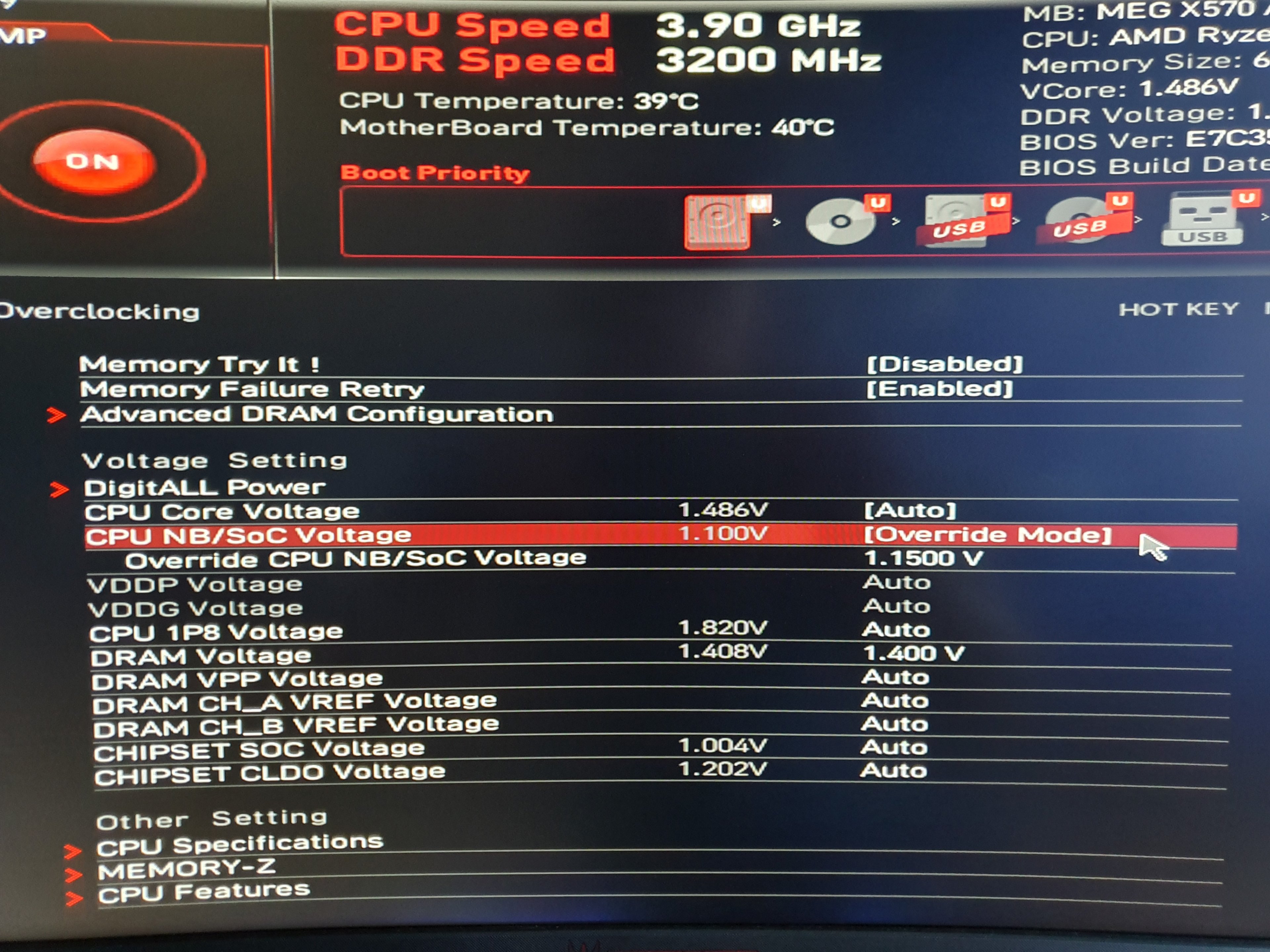

Gute Frage, kann ich das im Ryzen Master sehen bzw. CPU-Z?g0dl!k3-X schrieb:Was hat deine CPU an SoC Spannung anliegen?
- Dez. 2013
- 749
Schau mal im BIOS in den OC Settings. Da wird jeweils Auto stehen, aber der momentan anliegende Wert steht links daneben.schraube81 schrieb:Gute Frage, kann ich das im Ryzen Master sehen bzw. CPU-Z?
Ich hatte es mit dem vorletzten BIOS schon mal erfolglos getestet. Dennoch hab ich es jetzt nochmal manuell eingegeben.
Vddg ist allerdings ausgegraut.
